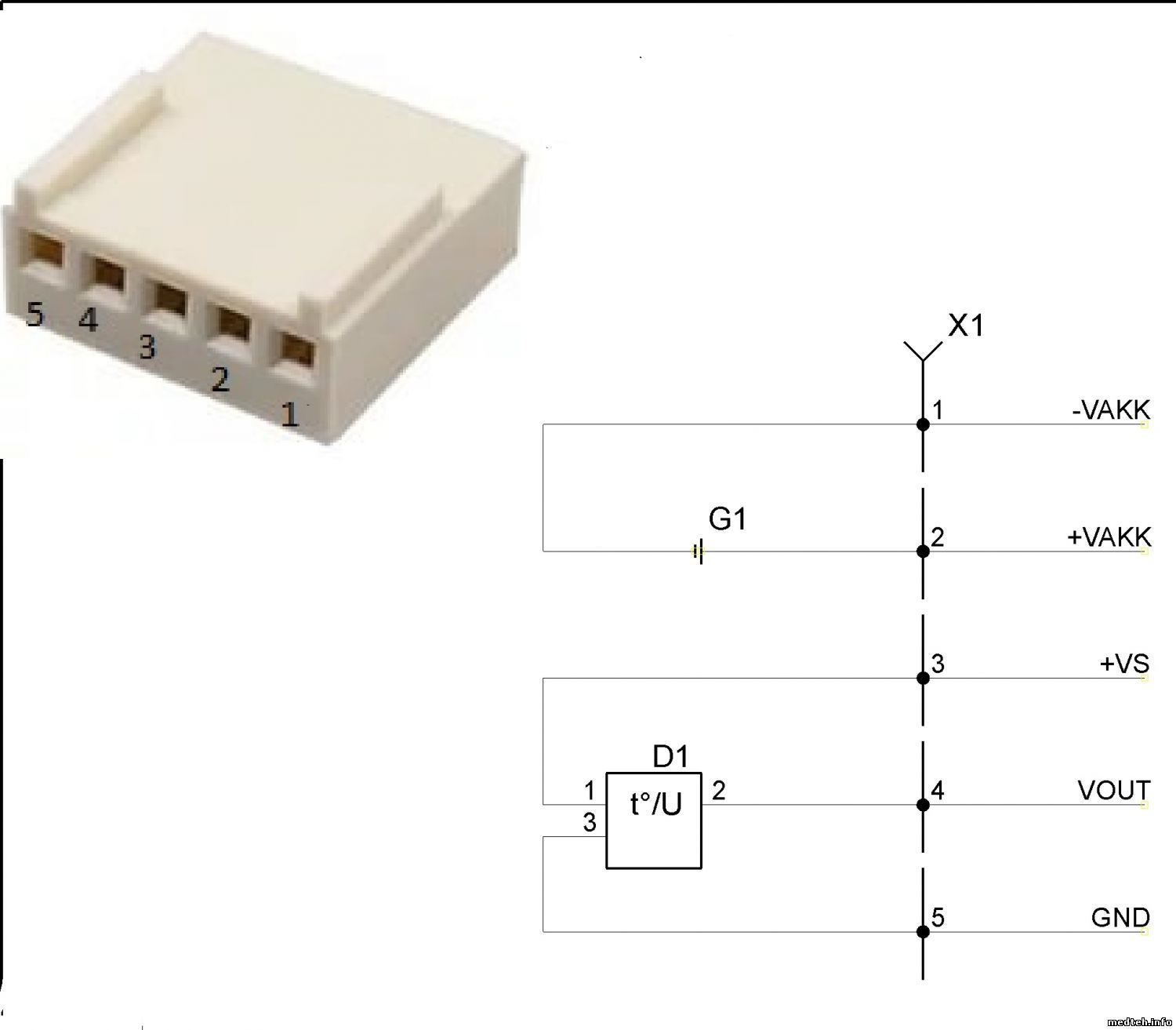

motoristДата: Четверг, 14.Мар.2019, 15:35 | Сообщение # 147
Moscow
Подскажите на каком контакте плюс батареи
