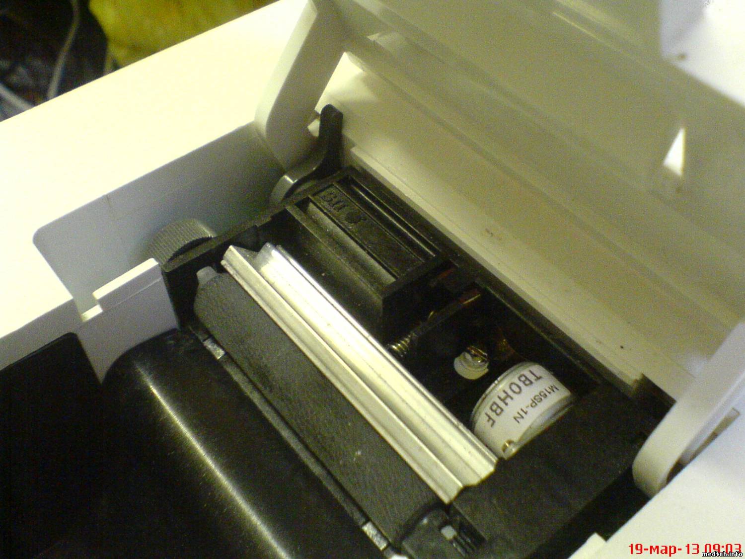

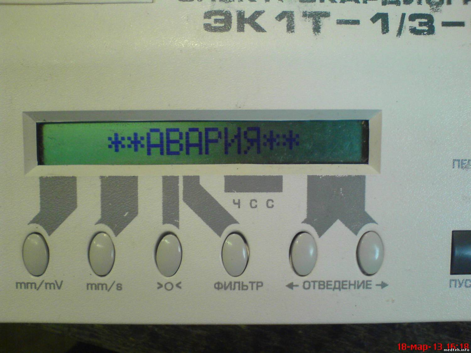

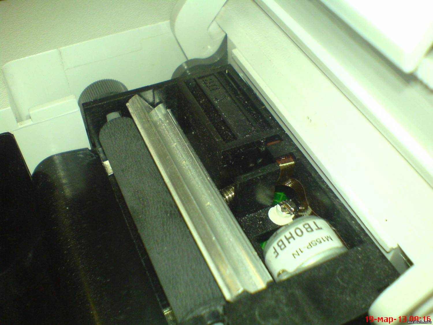

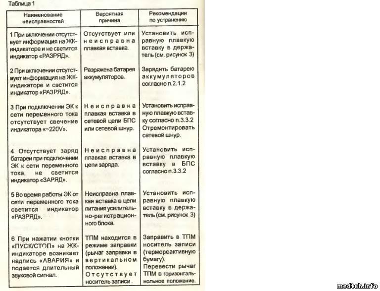

Здравствуйте!!! Проблема с электрокардиографом ЭК1Т-1/3-07 Аксион. При включении кнопки Пуск/стоп появляется ошибка **Авария**. Подскажите, в чем может быть причина этой неисправности. И есть ли у кого сервисная инструкция и инструкция по эксплуатации аппарата.

рычажок термопринтера опустите и будет счастье.

rrssazДата: Вторник, 19.Мар.2013, 22:16 | Сообщение # 15
У вас сообщений: 49
Люберцы
Спасибо!!! Так оно и есть. Рычажок. drinks yes biggrin

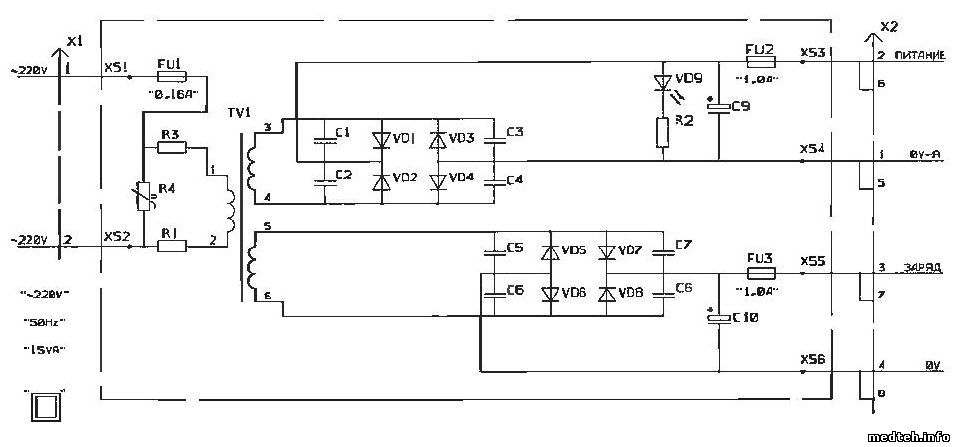

Форумчане, каждый месяц приносят аппарат с разряженной батареей, заряжал от источника тока либо менял. Думал, что зарядка совсем не работает. При подключенном БП-ЗУ и отключенной АКБ на разъёме подключения АКБ 21V. Так и должно быть? Это напряжение заряда для АКБ 7,2V?

RizvanДата: Вторник, 23.Сен.2014, 22:36 | Сообщение # 34
У вас сообщений: 79
Грозный
Это слишком много, должно быть 8-8,5 вольт. П
igor1502Дата: Среда, 24.Сен.2014, 09:04 | Сообщение # 35
У вас сообщений: 45
инженер по ремонту
Омск
Да, согласен. Должно быть на 20-30% больше, чем напряжение АКБ.
В блоке питания-зарядном устройстве перед диодными мостами:
- на обмотке 3-4 (питание) =14,4V,
- на обмотке 5-6 (заряд) =15,4V.
- на XS3-4 (питание) =18,8V,
- на XS5-6 (заряд) =21,0V.
Дело в электролитах С9,10 что ли?

RizvanДата: Среда, 24.Сен.2014, 09:20 | Сообщение # 36
У вас сообщений: 79
Грозный
Ни в коем случае, судя по напряжениям до выпрямления и после, с кондерами все в порядке
