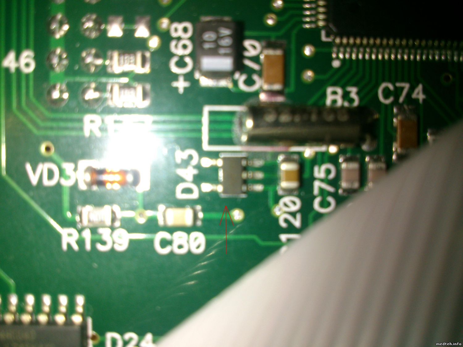

Сильно греется один элемент, свежей схемы нет, поэтому опознать его не могу.
yblod5Дата: Четверг, 11.Июн.2015, 15:22 | Сообщение # 47
У вас сообщений: 791
Сервис-инженер
Сфотай, опознаем ...
Alhimik11Дата: Понедельник, 15.Июн.2015, 13:47 | Сообщение # 48
У вас сообщений: 70
Архангельск
Вот он!

Alhimik11,это стабилизатор MC78LC50NTR корпус sot 23-5

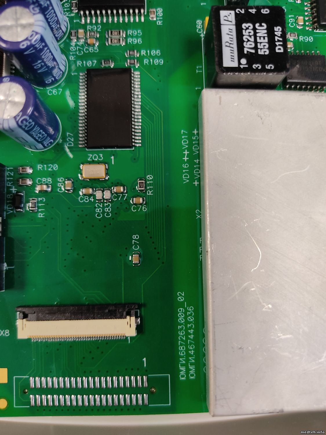

CyMPaKДата: Пятница, 03.Мар.2023, 07:40 | Сообщение # 76
Чита
День добрый.
Проблема с "Аксион" ЭК1Т-1/3-07 2013 г.
При включении не запускается, зависает на версии ПО.
Возможно слетела прошивка, кто-нибудь сталкивался с такой проблемой, и где искать проблему?

Papa_CarloДата: Четверг, 30.Мар.2023, 16:44 | Сообщение # 78
У вас сообщений: 47
Специалист по Буратинам
San Miniato al Monte
Последовательность диагностики при такой неисправности:
1. Если на дисплее есть изображение экрана загрузки – процессор на верхней плате исправен;
2. Для определения неисправной микросхемы на нижней плате необходимо отпаять микросхему D27 (ISO7521CDW), соединить на плате выводы 4-13 и 5-12 через резисторы 1 кОм, соединить между собой земли GND И AGND, после чего собрать платы и включить кардиограф. Появление нормального изображения на дисплее говорит о неисправности микросхемы D27 (чаще всего), если ничего не изменится – неисправен микропроцессор D25 (STM32F103T8U6). После устранения неисправностей необходимо произвести калибровку прибора, согласно указаниям завода-изготовителя.

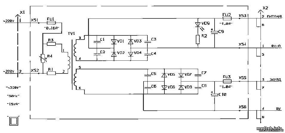

BatooДата: Среда, 11.Сен.2024, 13:47 | Сообщение # 80
инженер электронщик
Улан-Удэ
XS5 чёрный, XS6 белый, XS4 красный, Xs3 жёлтый.
Это я к тому, что на картинке не подписаны цвета проводов, и чтоб не вскрывать БП, сюда сохраню, потом БАЦ ! Надо и тут есть)
