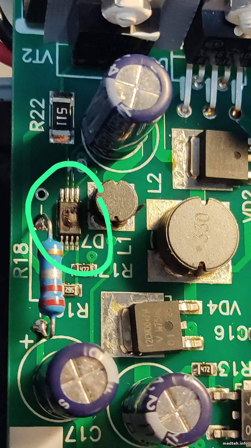

Аппарат ЭК1Т-1/3-07 2019 года выпуска. Нет зарядки АКБ. В источнике питания поджаренная микросхема ШИМ с повреждённой маркировкой. Прошу фото платы у кого есть в ремонте такой аппарат.
Биггиз123Дата: Среда, 13.Ноя.2024, 15:44 | Сообщение # 83
Иваново
BQ2057T
