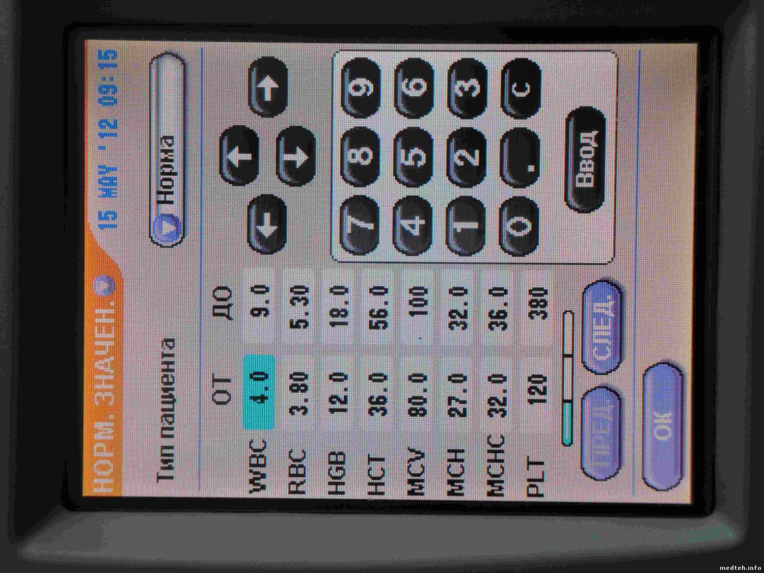

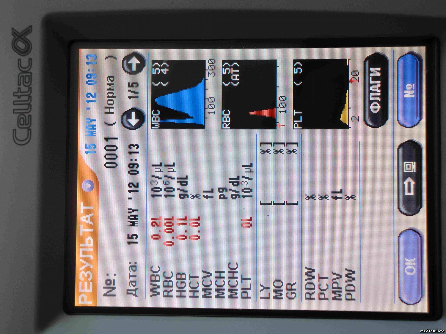

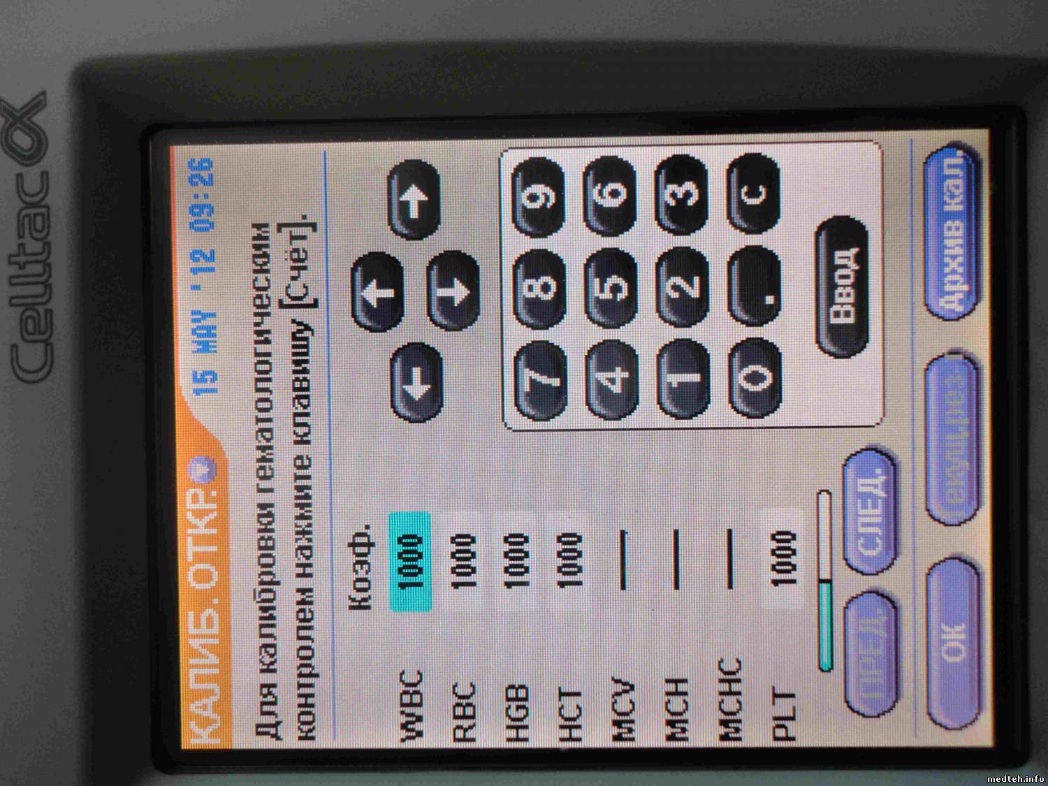

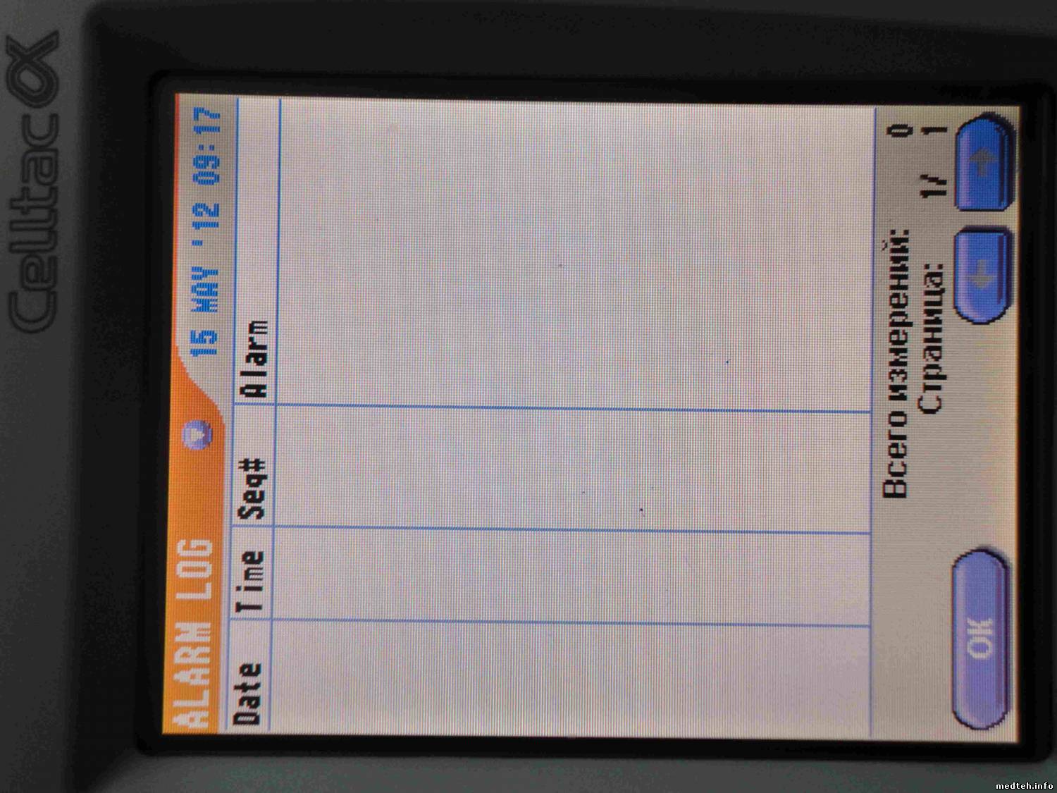

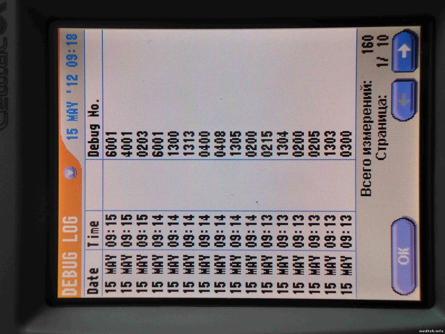

Уважаемые коллеги!
Аппарат MEK-6400 выдает результаты всех контрольных проб и крови по "0", хотя гистограммы рисует и не выдает ошибок. Скриншоты прилагаю.
Кто с такой проблемой сталкивался? В чем может быть проблема? Параметры аппарата установлены в заводские настройки.

Спасибо всем за помощь и советы. Аппарат запущен.
Мы долго ломали головы над такими результатами, проверили на несколько раз все настройки, разъемы - не помогло.
Решением проблемы было: на половину вытащили ПЗУ из панельки и заново вставили. Аппарат сразу заработал как надо, прошел калибровку и проверку контрольными пробами.

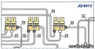

И так, вот и появилась минутка. на мой взглчяд проблемный клапан №3 в блоке JQ-614. у клапана ведь всего 2 положения, либо открыт либо закрыт, а этот при зазборке показал некое среднее положение, и закрывался явно неохотно задевая краями о витки пружины. тем более разговаривал с парнем который до меня ковырял сей ГЕЙний чудесной японоинженерной мысли, он тоже грешил на этот клапан. ну да Бог с ним, резинка целая. пружинку слегка растянул и сбой из 50%-го превратился в 5% на мой вгляд приемлемо пока.
меня всё же бльше волнуют тромбоциты. раскидал измерительный блок, докапался до электродов которые за апертурами... те были аж рыжие, замерил сопротивление между корпусом этого блока и электродами там что то около 47 килоом. почистил электроды и промыл пластиковые изолирующие шайбы (они были в соли), мой мультик перестал улавливать сопротивление. включил аппарат первый холостой анализ всё по нулям а тромбоцитов 38. второй 87, третий 128, потом 192. гоню то в холостую ireful плюнул на всё, поставил жесткую очистку и пошёл чай пить. по приходу тромбоцитов стабильно 50-60. я всё же грешу на реагенты, так как электрод в WBC камере с завидной регулярностью покрывается некой субстанцией сильно напоминающей бурые сопли, при родных реагентах такого небыло ни разу!!! либо лизирующий гогно, либо очиститель фигня либо диюлент фонит, а скорее всего всё вместе. звонил в эко мед см, там сказали что производителем рекомендованы реагенты производства япония, италия (вроде) и те которые диагон. всё остальное на усмотрение пользователя. конкретизирую вопрос:кто нить с реагентами московского розлива работал?кто что может сказать? и кстати что это за винтик около измерительной камеры который надо подтянуть и всё пройдёт??? я так и не сообразил.
извиняюсь за корявость, год с лабораторкой не работал вообще. вобщем ай нид хелп, коллеги
BrokkДата: Среда, 27.Мар.2013, 15:11 | Сообщение # 184
shok
Может всё таки JQ 641V ???

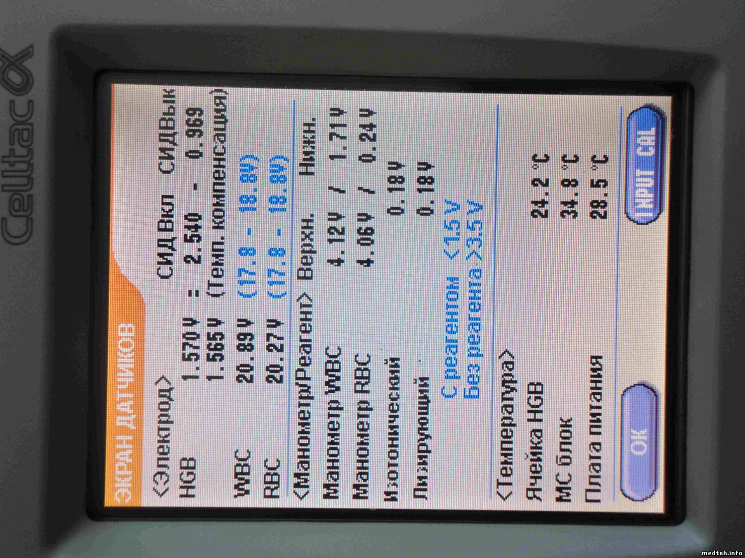

Люди помогите в окне sensor monitor на против WBC manometer при наличии жидкости в WBC камере показывает 4.33V и при запуске самодиагностику не проходит выдает ошибку заполнения (А024 WBC bubble 1). При анализе крови все параметр 0, а WBC BBL1.
Sergey62Дата: Воскресенье, 05.Май.2013, 20:33 | Сообщение # 195
У вас сообщений: 358
лабораторная и рентгентехника
Томск
День добрый
WBC manometer и WBC камера не одно и то же, смотри схему гидравлики и проверь клапана из сервиса.
удачи
