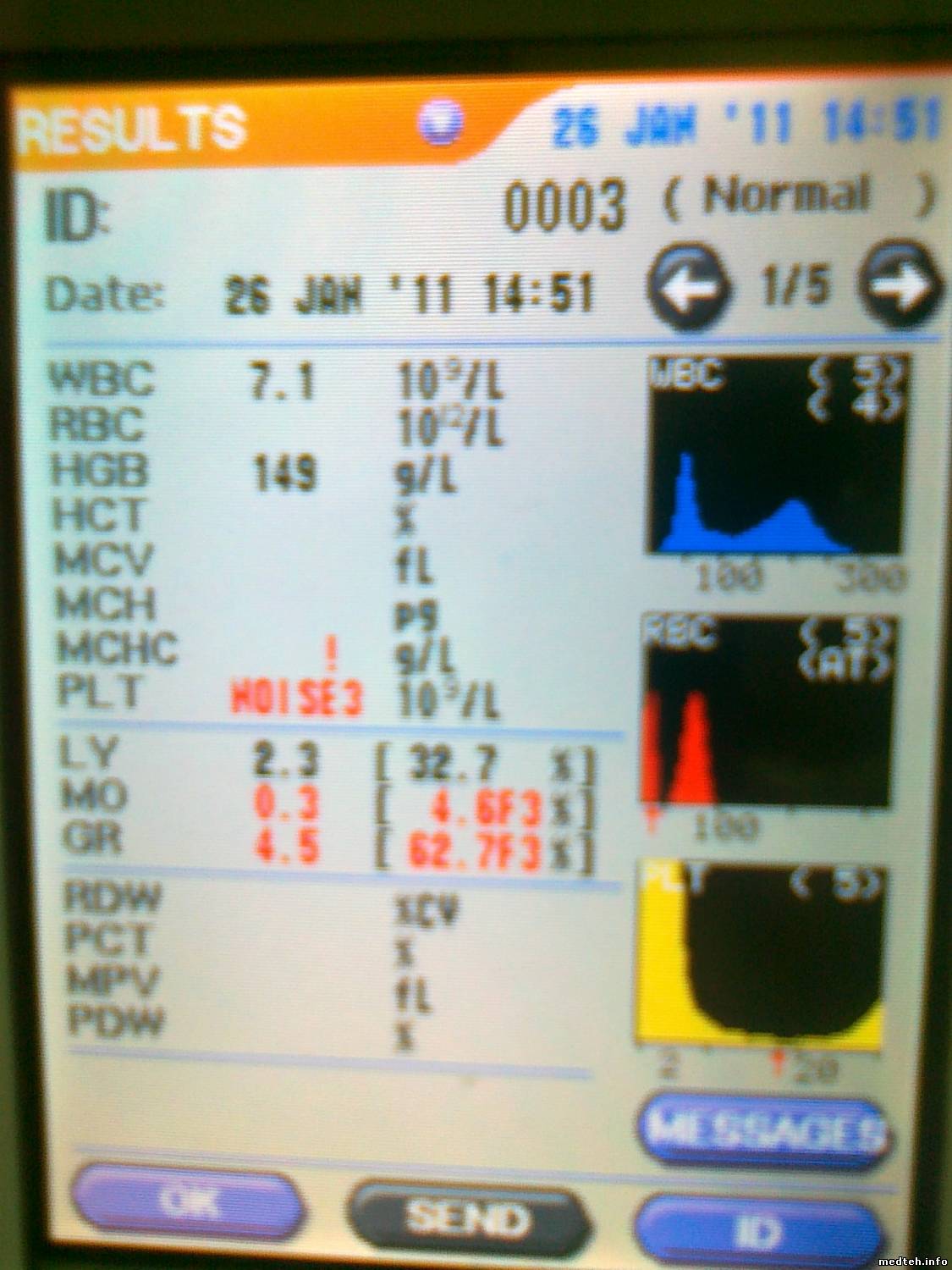

Один из МЕКов перестал подсчитывать RBC, вместо результата пустое место, ни 0 ни ошибки ни какого другого символа. до этого были ошибки BBL4 и level1. Перебрал все клапана, помыл волюметрические трубки, в двух клапанах 5 и 11 в измерительном блоке были порваные резинки по центру, заменил временно из клапанов 3,5 которые на промывке крокалывателя в закрытом режиме (вроде не течет пока не где). ошибки пропали но RBC как не подситывалось так и не считается. В чем может быть проблема, апарат пролазил весь, так и не решил проблему. в проверке электроники на RBC 1.6 .
coronerДата: Пятница, 21.Янв.2011, 22:55 | Сообщение # 66
У вас сообщений: 114
Северный Кавказ

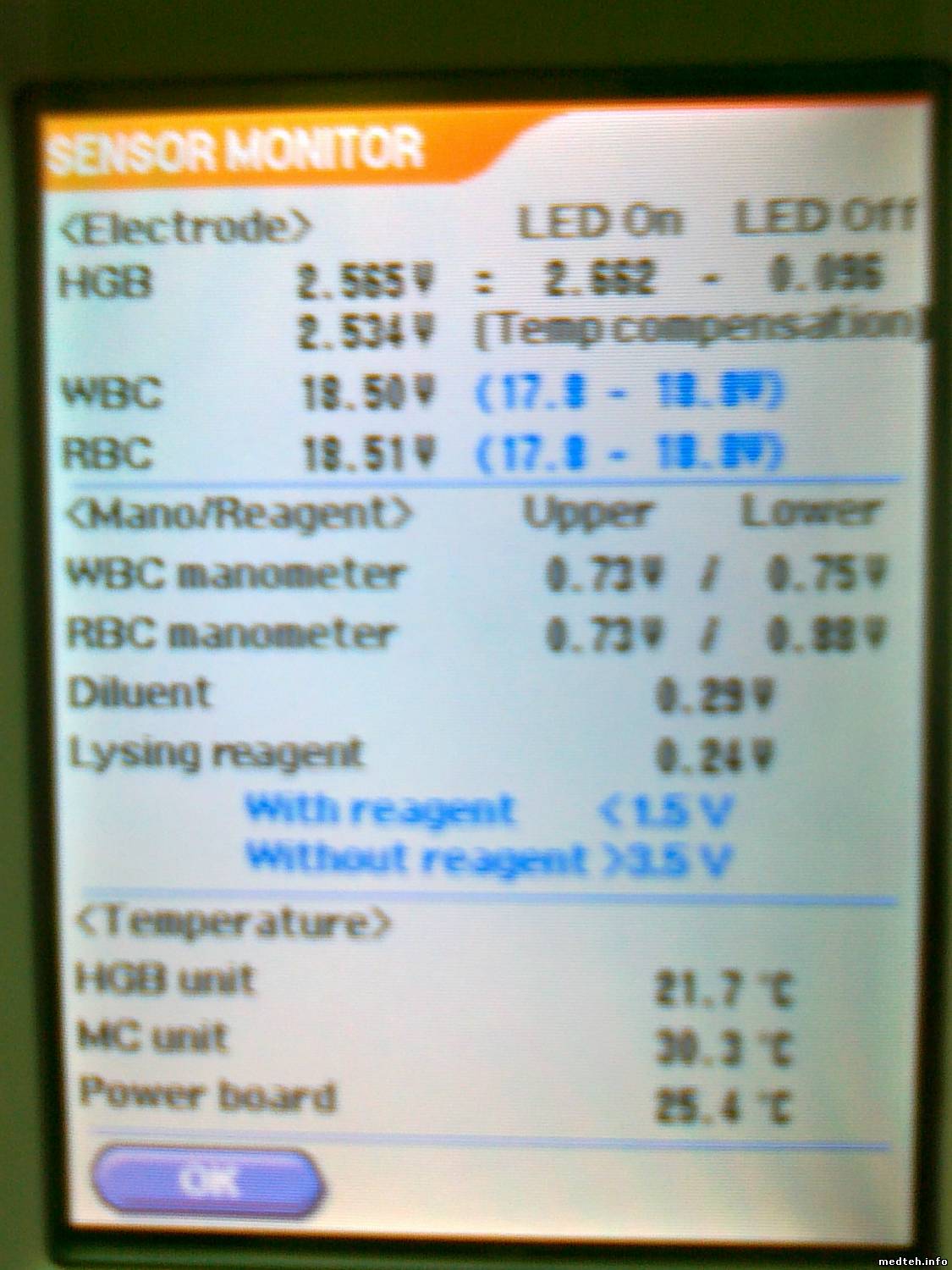

Зайди в меню в экран датчиков посмотри напряжение на усилителях
scratch2010Дата: Воскресенье, 23.Янв.2011, 11:36 | Сообщение # 67
У вас сообщений: 566
волгоград
а где там именно напряжение усилителей? и можно ли его регулировать? виде напряжения на жидкостных датчик и волюметрических трубках, вроде соответствовало мануалу, а напряжения на усилителях чет не нашол.
coronerДата: Воскресенье, 23.Янв.2011, 21:42 | Сообщение # 68
Северный Кавказ
В самом вверху под температурной компенсацией гемоглобина 2 напряжения в норме 18,3-18,8 приблизительно там разброс написан
scratch2010Дата: Воскресенье, 23.Янв.2011, 23:01 | Сообщение # 69
волгоград
аа да точно, эти напряжения в норме в порядке 18В

Вспомнил была такая х@рня. Смотри плату дилютера ( MIX BOARD) и желтый шлейф которым она подключается может разьем окислился
scratch2010Дата: Вторник, 25.Янв.2011, 16:57 | Сообщение # 72
волгоград
да походу хана апертуре, на RBC трещины, поменяли местами RBC меряется, по PLT даже по пустой пробе почти 200.
coronerДата: Среда, 26.Янв.2011, 17:06 | Сообщение # 73
Северный Кавказ
На RBC выводит результат на экран (хоть что то)?
Посмотри ее в микроскоп если ей хана сразу видно

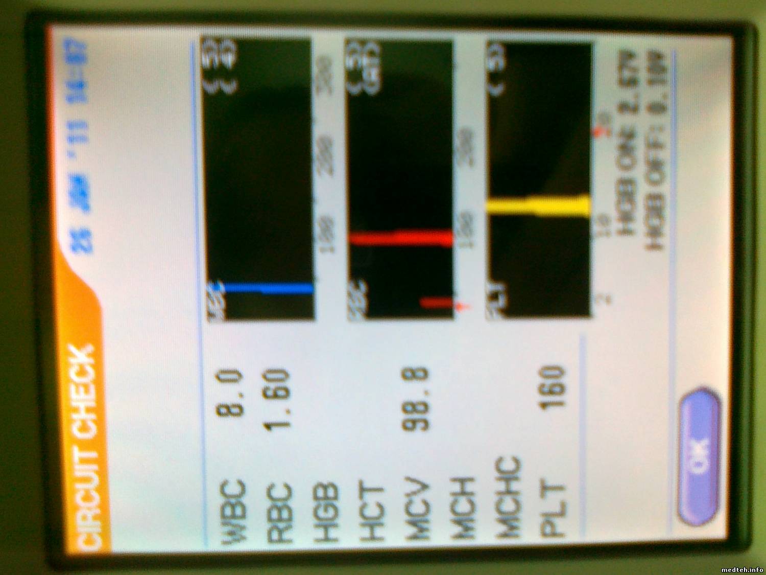

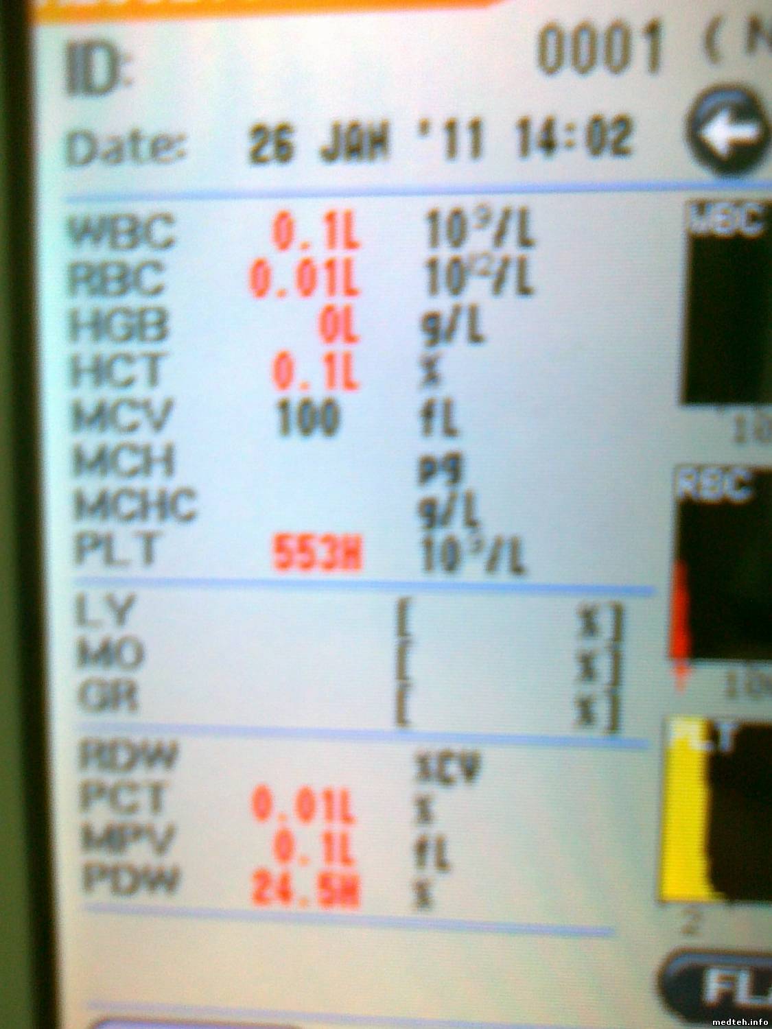

scratch2010Дата: Четверг, 27.Янв.2011, 09:28 | Сообщение # 74
волгоград
вот фото экранов
1. холостая
2. проверка электроники
3. экран сенсоров после прайма
4. кровь
если менять местами апертуры результат совершенно тот же
coronerДата: Четверг, 27.Янв.2011, 11:55 | Сообщение # 75
Северный Кавказ
По электроники вроде все в норме.
На холостой пробе явно что то фонит изотонический раствор я думаю в 1 очередь попробуй поменять, и заземление проверь.
scratch2010Дата: Четверг, 27.Янв.2011, 12:29 | Сообщение # 76
волгоград
noise3 из за заземления? проверял вроде впорядке, ставил ИБП результат тот же, а вот почему нет RBC?

scratch2010, что за кровь? судя по графикам как будто эритроциты очень сильно разрушены и пролетают через апертуру как тромбоциты. Что с журналом ошибок? Background что показывает?

Quote (scratch2010)
вот фото экранов
битую апертуру не вижу...Я так понял последнее фото после переустановки апертур местами?
