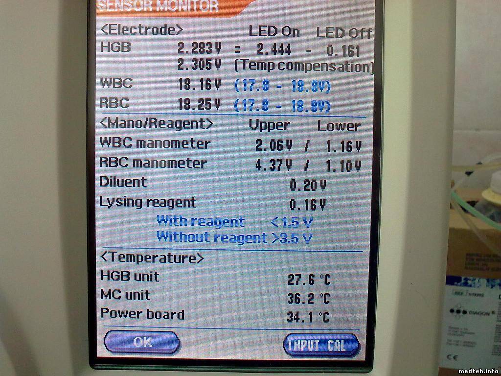

Судя по напряжению на гемоглобине - прибор жутко грязный. Поэтому для начала все трубки в гипохлорит и прайм часа на 1.5

на счет гемоглобина такое напряжение было из за того что электрод поставил строго по середине и он попал на против гемоглобинового датчика. На данный момент промывка не помогла, сейчас на WBC - OVER; RBC - BBL4. остальные параметры не выводятся. При измерении жидкость в манометрах поднимается ровно без пузырей но примерно к концу измерения начинается очень частый писк и пересчет бывается более 2-х раз.

Тогда перебирать измерительный блок: смотреть на грязь, соль, протечки и особое внимание обратите на задние измерительные камеры и то как к ним крепятся платы предусилителя плюс сам шлейф от плат предусилителя на возможные окисления контактов

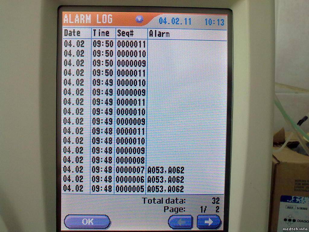

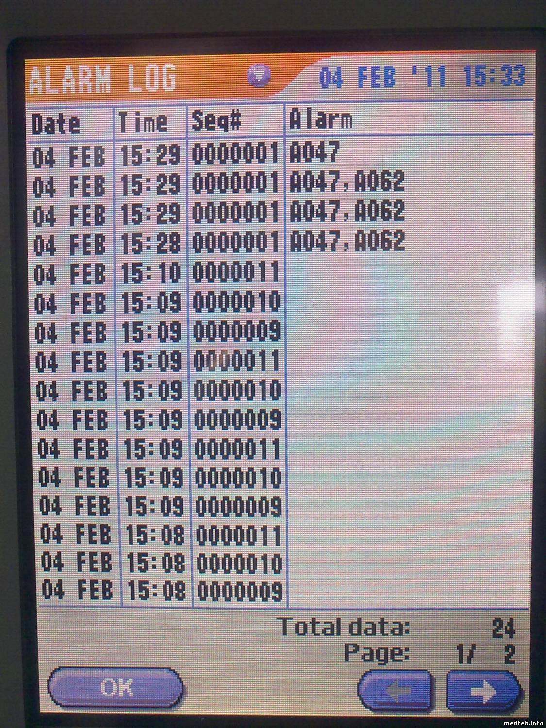

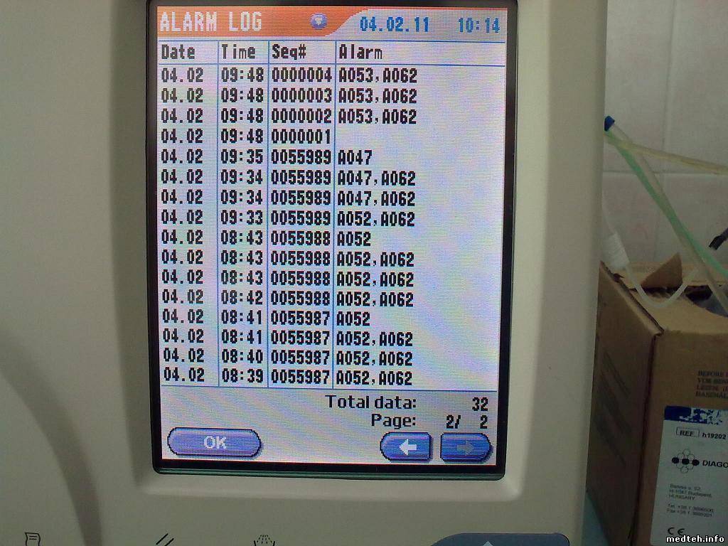

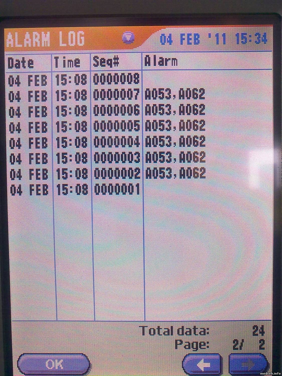

экран ошибок в студию! wink Посмотри элементы гидросхемы, разъемы которые находятся под самими ванными, их там штуки четыре, у меня один подтекал.

вот A062 скорей всего из за того что гемоглобиновая крышка снята

scratch2010,
у меня крышка была на месте, а ошибка висела, после переборки ошибки не стало, а гемоглобин снизился, включая напряжение, причем сами ванны не трогал, и не мыл сегодня. Вот и не знаю что думать, как они завязаны. unknown

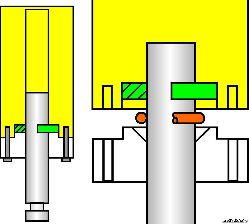

По поводу протечки лизирующего шприца:
см. чертеж
Уплотнительное колечко - из рыжей резины подходящее по диаметру поршня. Можно такое найти на верхних концах волюметрических трубок того же МЕКа под заглушками, а вместо них положить кружочек из тонкой резины.
Посадочное под новое колечко желательно делать методом заплавления какого-нибудь подходящего мет. конуса, хотя не критично абсолютно, лишь бы не обычным сверлом (стенки тонкие).
В полевых условиях можно просто прижать новое кольцо к старому уплотнению, но на прижимные болты надеть дистанционные шайбы (например обрезки жесткой трубки) чтобы кольцо не расплющило сильно и винты не раскрутились со временем. Все пространство вокруг кольца забить густой силиконовой смазкой. Сам поршень тоже смазать тонким слоем. Остальные поршни тоже не помешает смазать не разбирая. Из-за смазки в 50% возникает небольшой фон, пропадающий после промывки или через несколько холостых проб.

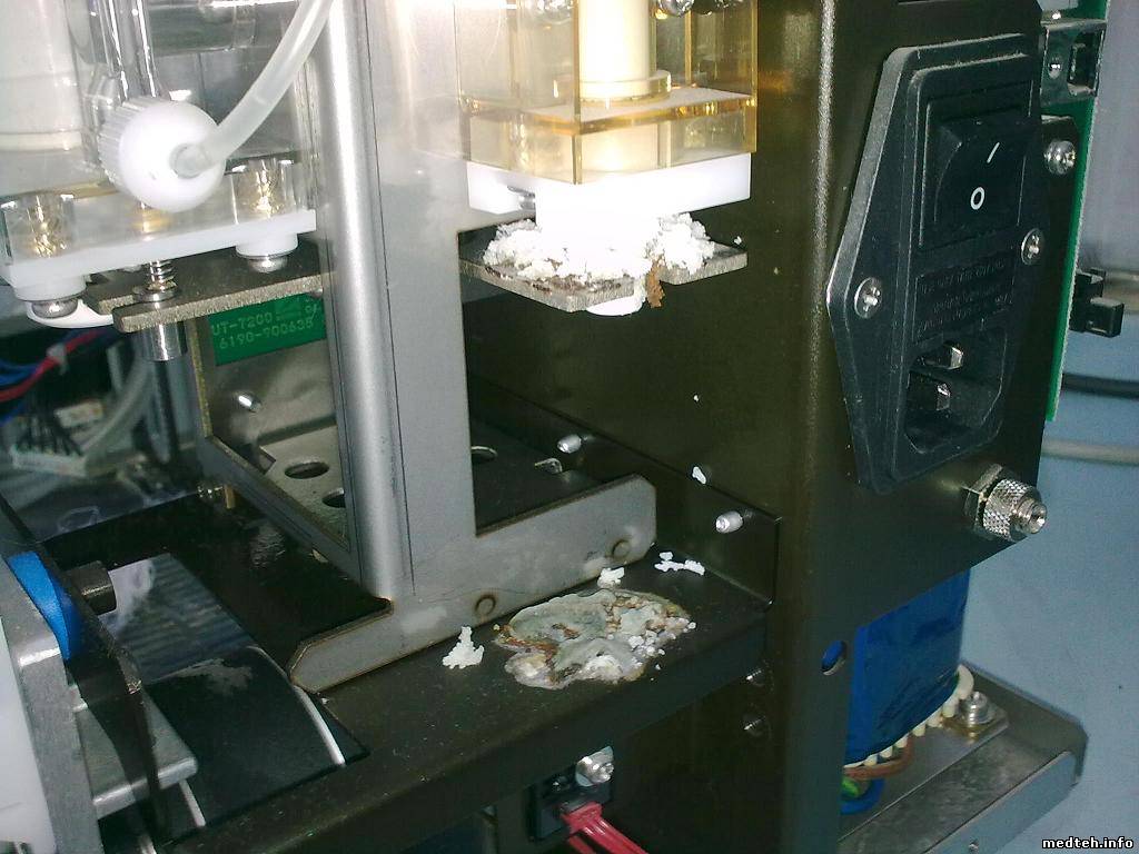

По поводу фона по RBC и PLT упомянутого в предыдущих сообщениях, очень часто виновата соль. Причем она может быть как на крепежных болтах предусилителей, так и между блоком измерения и дном прибора. Так же экран измерительного блока должен быть обязательно прикручен к его задней плате (один винтик рядом с разъемом) - просто некоторые на него забивают в результате сплошной писк и пересчеты.

Лизирующий шприц можно разобрать, вымыть собрать и смазать синей смазкой можно на Эко-МеД СМ заказать.
Периодически этот шприц подтекает но после профилактики надолго хватает.

AlexeyS, Можно поинтересоватьс откуда такие чертежи? просто не первый раз вижу то гидравлика ка то по другому отрисована. может какой то еще мануал? или если есть что то еще выложи.

у себя на аппарате клапана проверил, целые, а солевая горка от корпуса до экрана измерительного блока была плюс прослабленное крпление, так что вариантов из-за чего происходит может быть много. Ты еще посмотри для статистики возраст аппарата и его наработку, ведь два аппарата это уже не случайность (а по стране подбить бы итог). yes

Чертеж сам рисовал. Кроме официалки ничего нет.

Quote (scratch2010)
ситуация такая, приехал я к тому меку который выдает при включении E124. В экране сенсоров видно на WBC 25-26В, поменял местами камеры вместе с усилителями, ну и как не странно теперь 25-26В на RBC. что здох усилитель?
Сто пудово если в экране датчиков ты правильно смотришь
