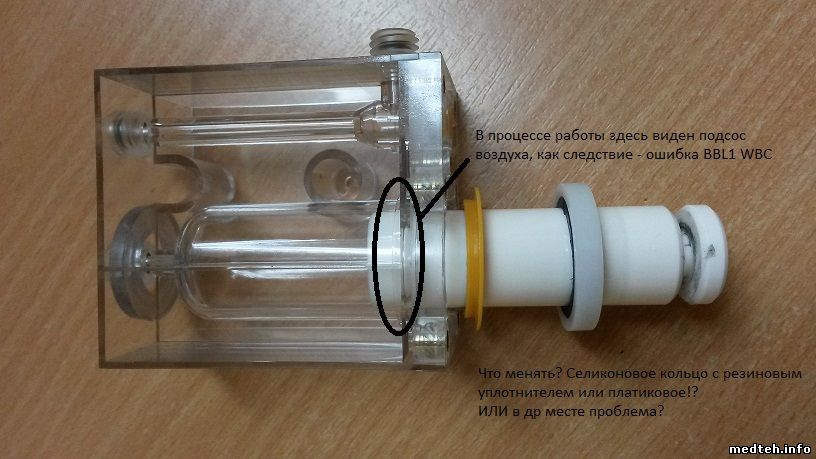

Доброго времени суток! Помогите разобраться с MEK-6400. Восстановлен после консервации - нашли реагенты. Ошибка BBL1 WBC. Замечен воздух при работе насоса лизирующей жидкости.
Остальное описание на картинках......

Очевидно, пришло время заменить ремкомплект (для начала). Хотя, встречалась даже трещина в самом корпусе шприца изотоника.
На картинках показан именно он, а не дозатор лизера. Из за воздуха в шприце изотоника данной ошибки не возникнет, промежуточные ванны не позволят. Перебери и помой сами апертуры, если есть, поменяй красные и чёрные колечки на них.

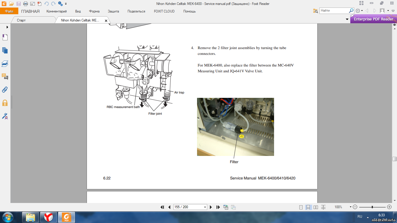

neo08,
он не переливает, он не до конца сливает, проверь фильтры согласно сервисной стр. 6.22-6.23.

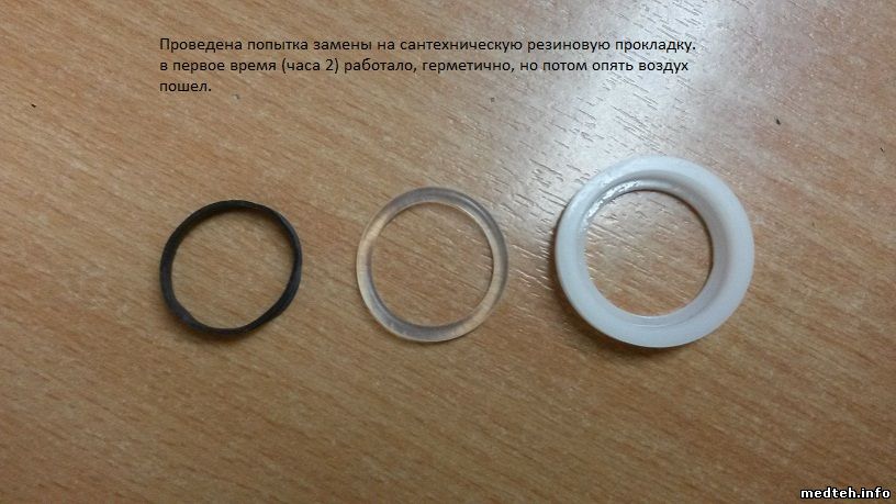

Плохо, сами апертуры то у меня целые, а вот черные резинки от времени начинают крошиться и в камерах черная грязь. Менять целиком апертуры как то дороговато...

Почти все колечки, кроме шприцевых уплотнителей, можно подобрать. Никаких особых требований к ним не предъявляется(кроме размеров ес-но). Жидкости не агрессивны.

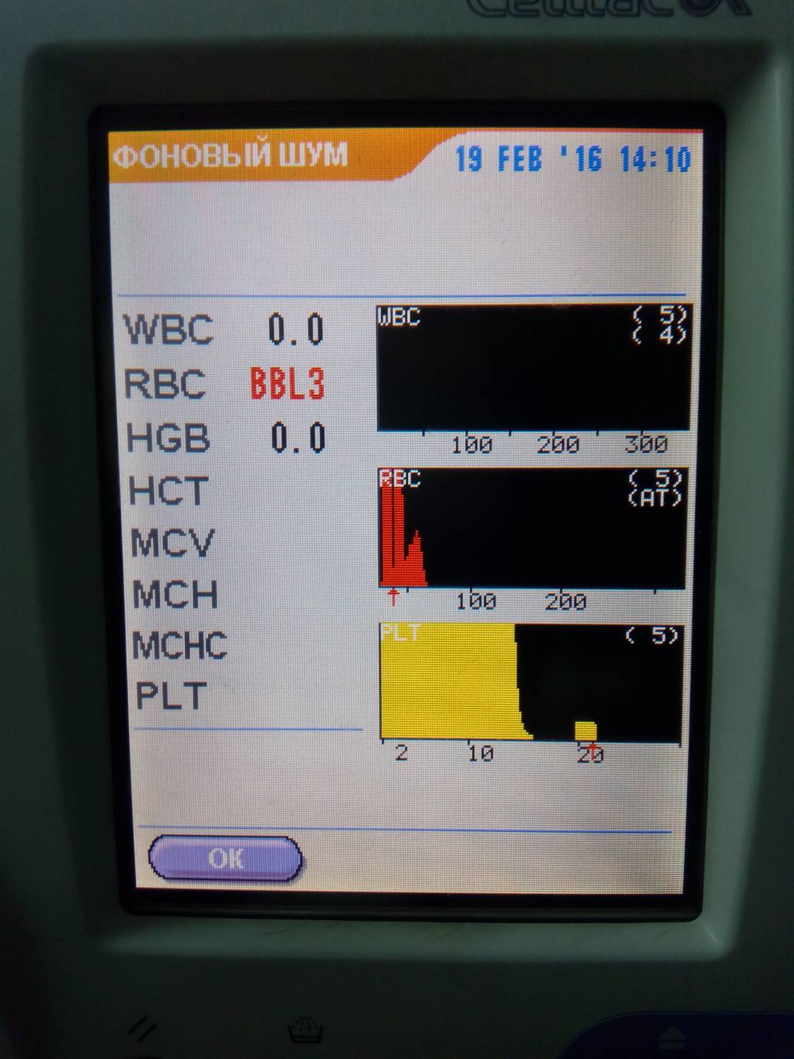

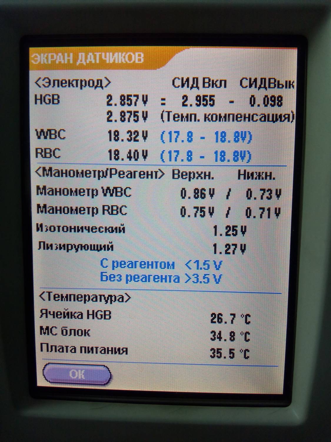

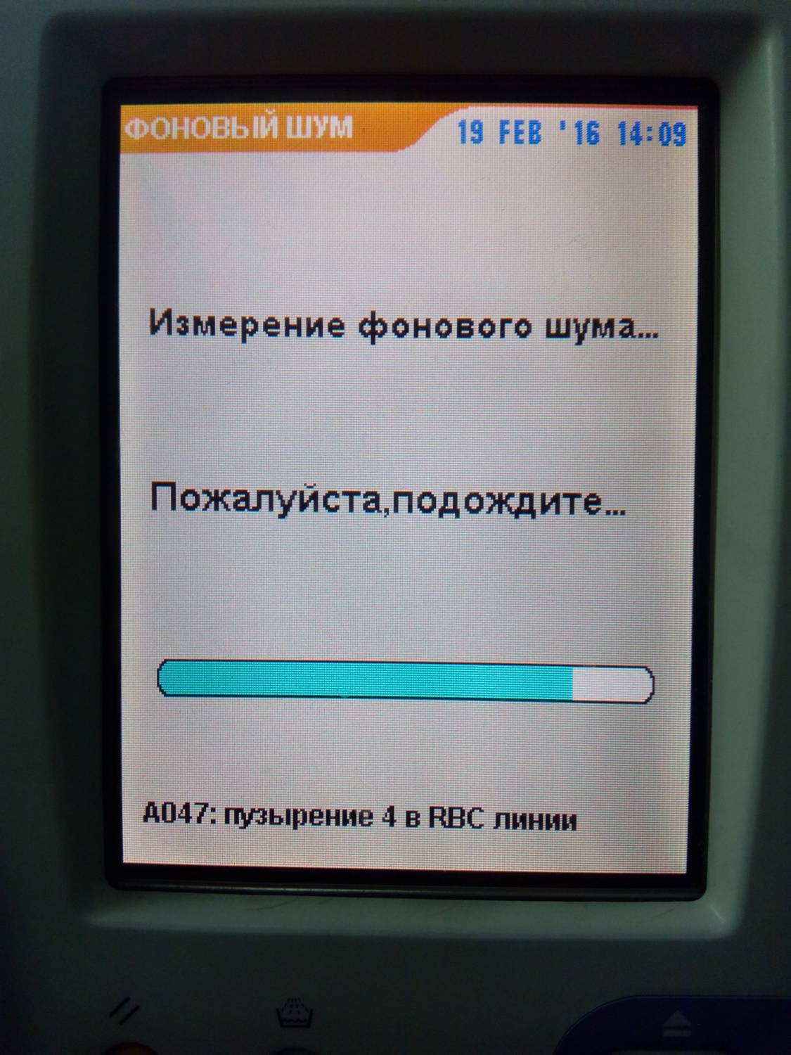

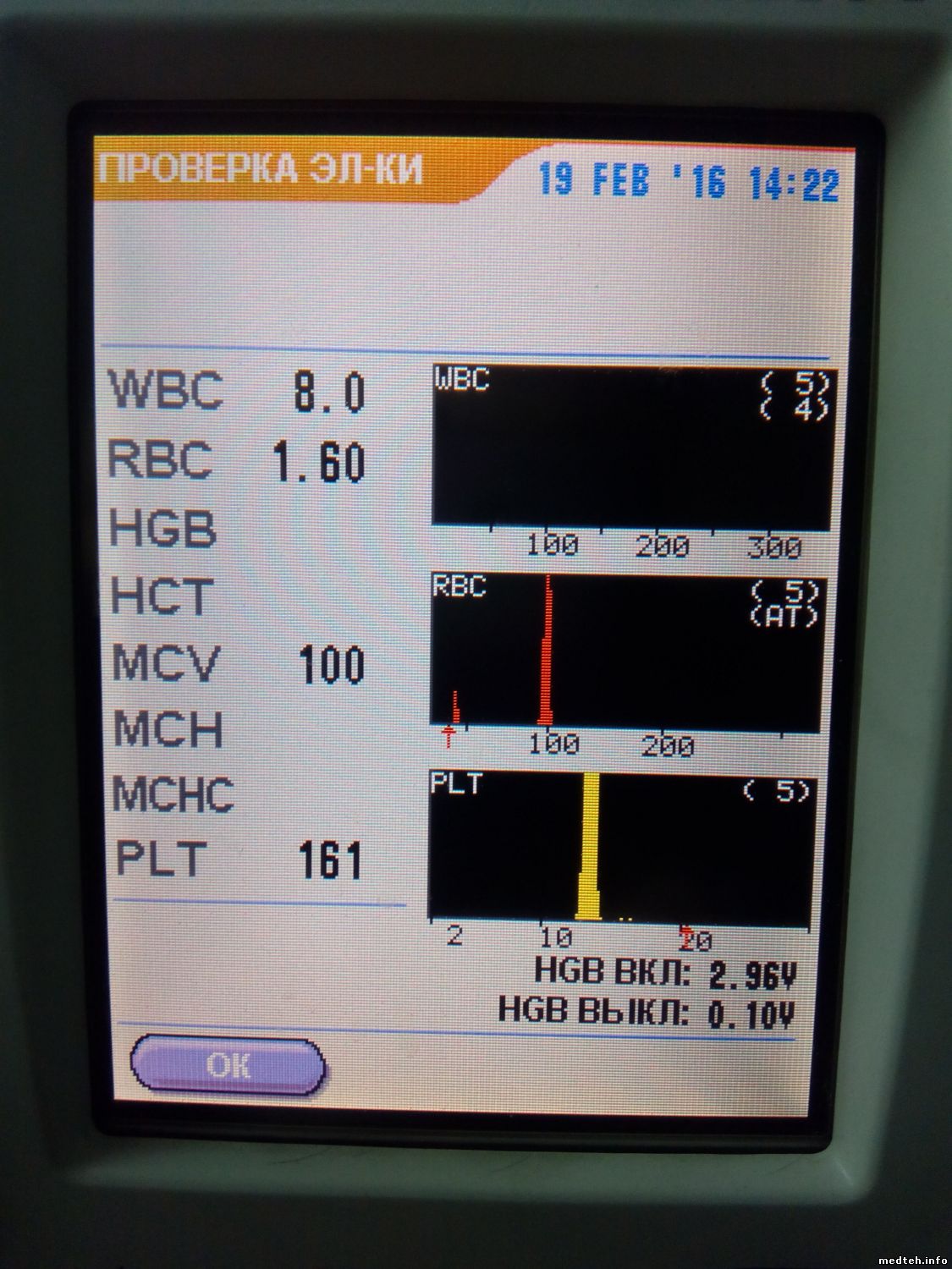

Бьюсь неделю с MEK6400, может кто что подскажет. Аппарат после 2 лет простоя, ничего нигде не заполнялось, половина клапанов не щёлкала. Всё разобрал по винтику, промыл, протер, поджал и т.д. Измерительный блок вылизал уже буквально. Аппертуры разглядывал на глаз (микроскопа нет), ничего криминального не увидел. Гипохлоритом всё что можно мыл и замачивал. Теперь все течет, заполняется, все клапана работают. Ошибка A047 на холостой пробе и хоть убейся.

IIIeff, манометры смотрел?

Для начала я бы советовал определиться с локализацией проблемы, электроника это или гидравлика. Отключите камеры и посмотрите на результат, если везде нули, то виновата гидравлика + провода идущие от камер. Ну и далее по списку...
Удачи.

Удалось оживить аппарат. Коротко - за время простоя "повело" пластиковую пластину волюметрических трубок и немного вырвало металлическую вставку с резьбой, появился подсос воздуха и.т.д. Залил эпоксидкой втулку затянул и все стало в норме, кроме тромбоцитов.
Ну и здесь неоднократно обсасывалось, что экран измерительного блока конечно нужно прикручивать (тогда и plt пришли в норму)

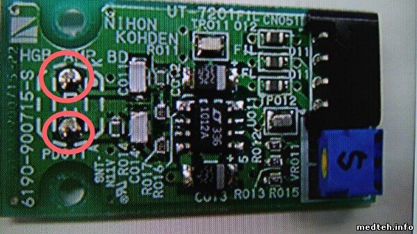

народ подскажите на cенсоре HGB напряжение мерить по этим точкам?Просьба пометить если я ошибаюсью.Прикрепляю фотографию.И какими подстроечниками повышать или понижать напряжение?
Сообщение отредактировал GUNIA - Понедельник, 06.Фев.2017, 20:12
Вообще то аппарат и сам тебе его показывает. Не веришь ему?
