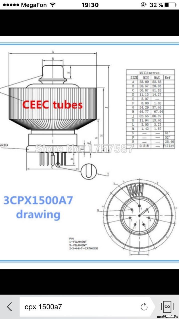

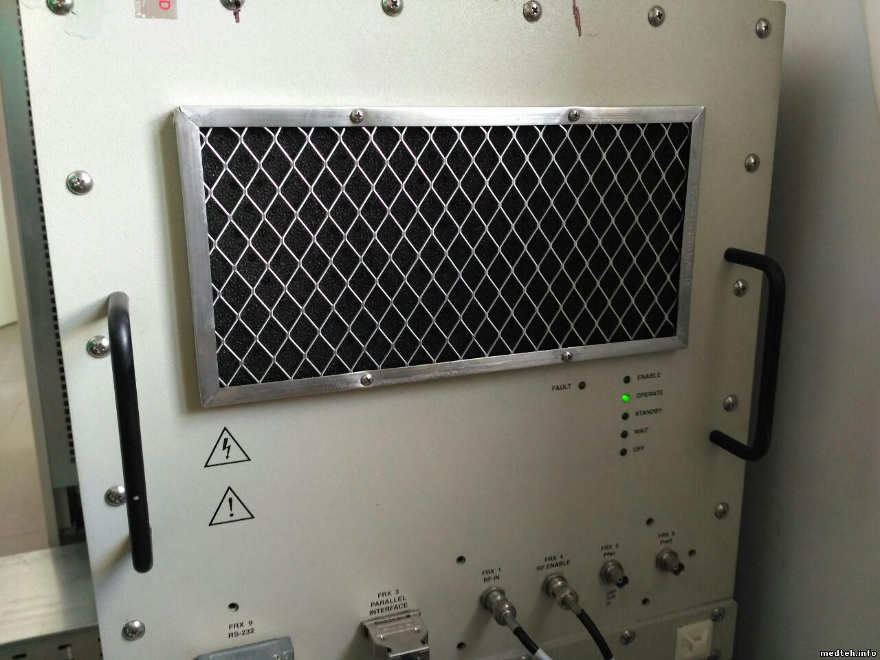

В радиочастотном усилителе, всё зависит от модели томографа. На филипсах, на старых на импактах, на новых сименсах 3Т везде лампы.
Это искать в технической комнате

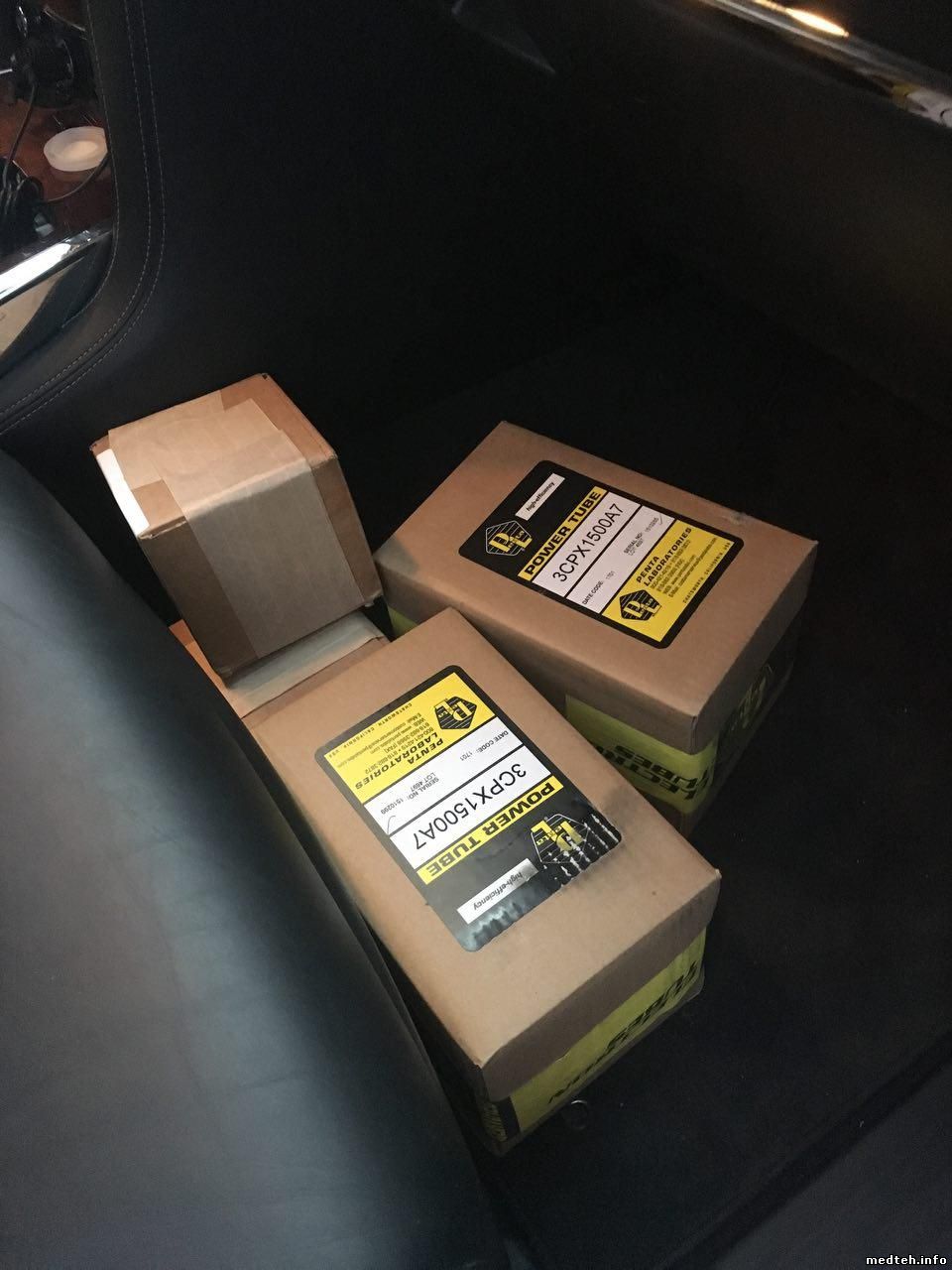

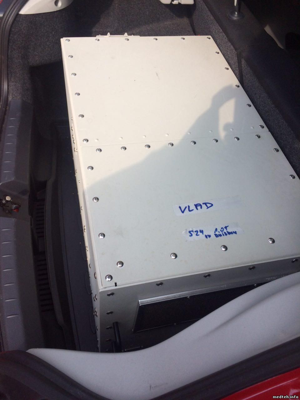

а я зачем то все вожу лампы и рфпа на запчасти))
В КТ стоит Рентгеновская трубка.

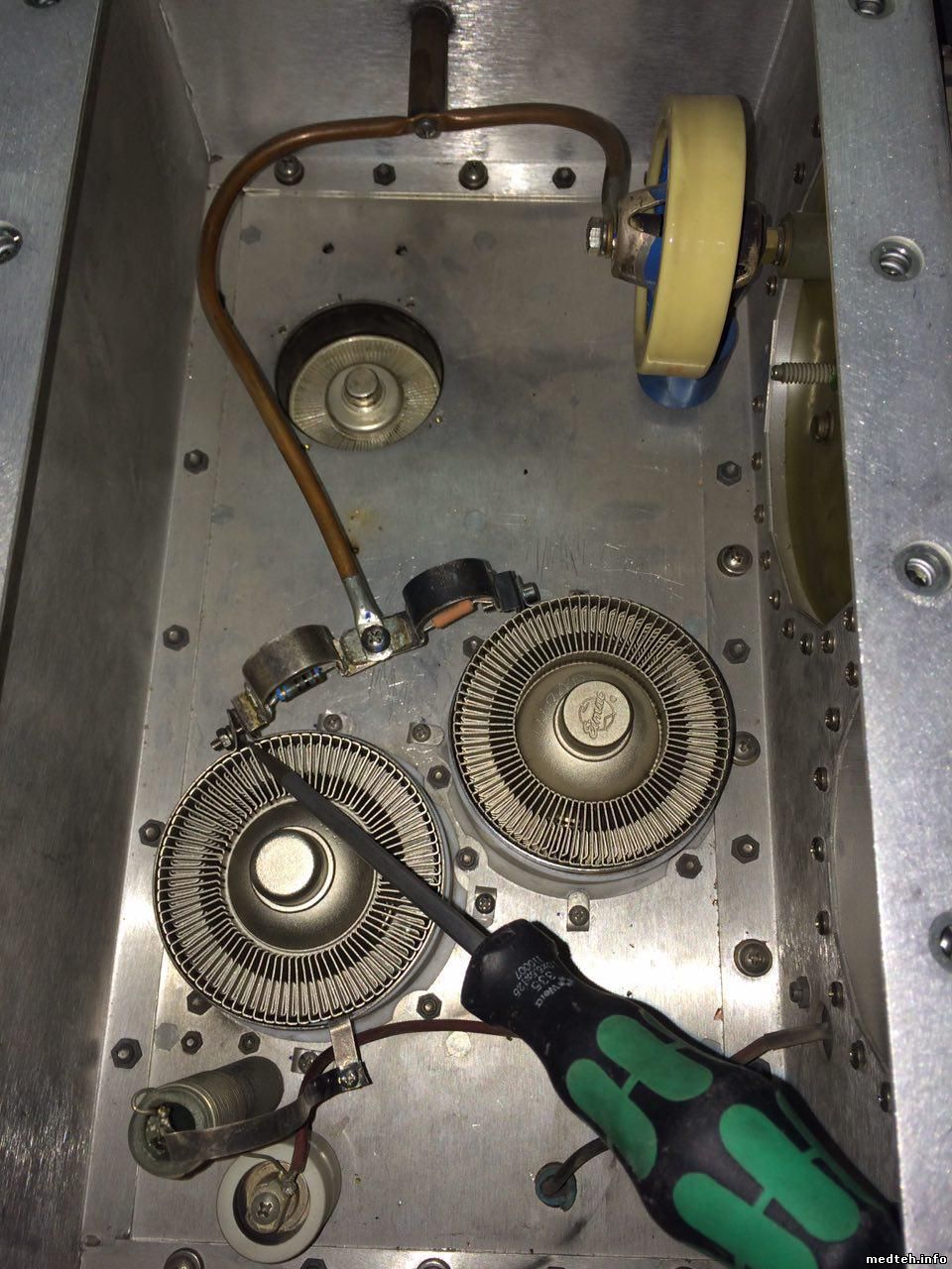

вот внутри

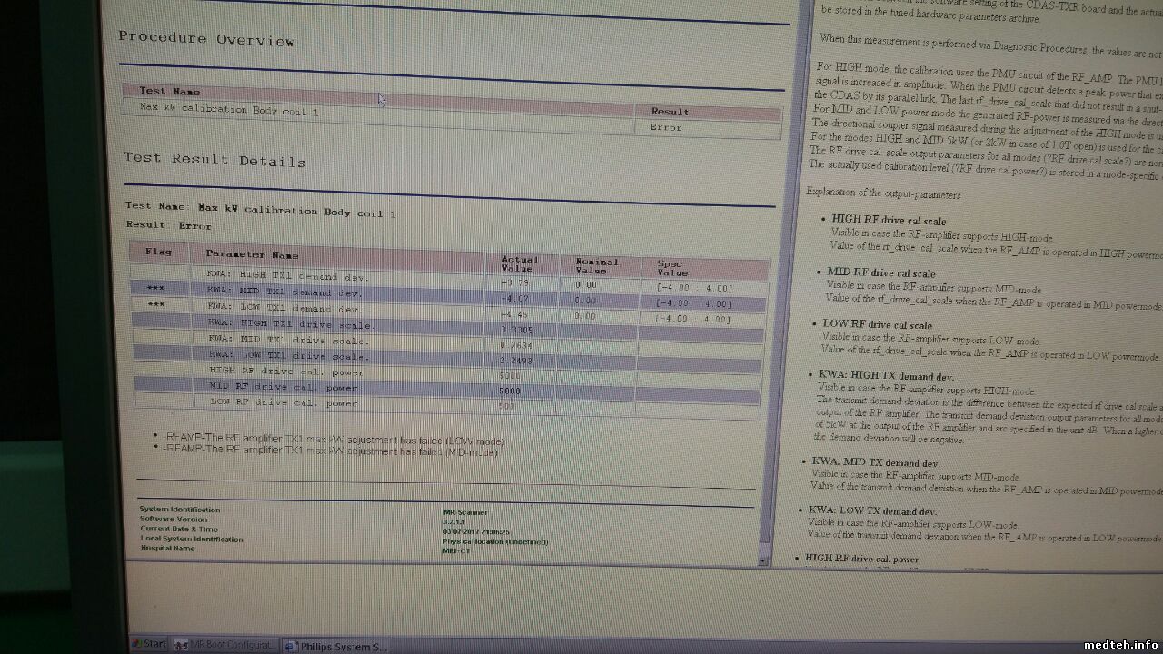

До и после замены малой лампы на s23
