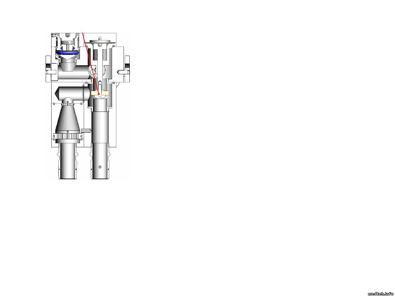

Основная проблема - клапан peep может зарастать, там есть синяя мембрана которая придавливает белую мебмрану (см вложение, отмечена синим цветом), она может не плотно прилегать к краям отверстия, из за чего и происходит утечка+синяя прокладка между блоком дыхания пациента и корпусом аппарата. Через нее тоже иногда травит (иногда помогает просто её перевернуть) + бывало клапан Peep идет в перекос от стягивающих его винтов (особенно обратить внимание на контрирующий винт сбоку), результат - начинает подтравливать воздух. Придется поколдовать. Обязательно после сборки и удаления неиспрваности проверить правильность оттображения PEEP. Насчет Saturn Evo и Saturn Evo C - разницы в пневмосхемах нет. Отличие одного от другого - наличие более гибкой электроники, и тачскрина.
TiP_61Дата: Понедельник, 22.Июл.2013, 10:49 | Сообщение # 9
У вас сообщений: 94
Забыл добавить файл

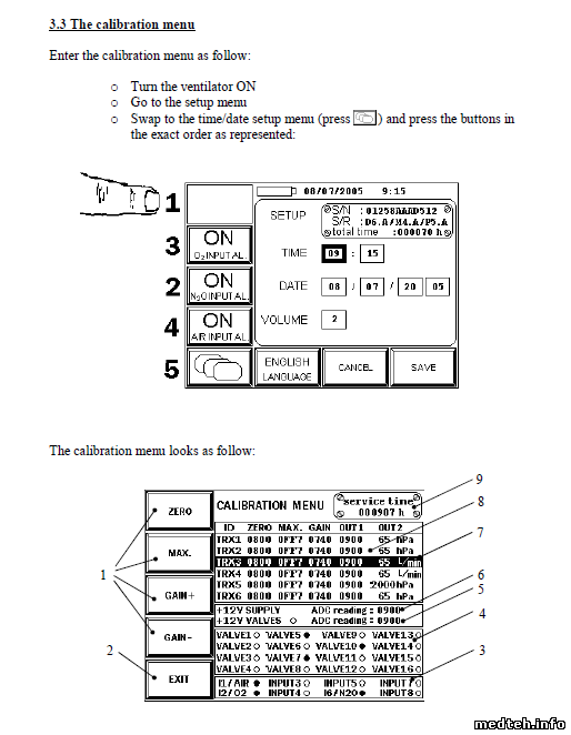

Коллеги, нужна помощь. Аппарат Saturn EVO. Периодически появляется ошибка 55.
В соответствии с технической инструкцией выполнил нулевую калибровку датчика давления TRX5. Затем выполнил проверку утечки клапанов V7, V8 и X2. Утечки клапанов не увидел. Выполнил проверку утечки резервуара. Утечку не обнаружил. Выполнил проверку клапанов V7, V8, X2/V4, X3/V5. Все в норме. Единственное, что меня смутило, в руководстве при проверки утечки резервуара и при проверке клапанов написано что включите клапан и позвольте давлению увеличиться до 1000 hPa. А у меня давление увеличивалось до 2000 hPa. Я не понял, то ли нужно отключать клапан, как давление достигнет 1000 hPa, то ли у меня не правильно работает аппарат.
В любом случае, после всех проделанных манипуляций (а это больше, чем написано в инструкции на эту ошибку) ошибка 55 снова вылезла через полчаса работы аппарата на прогоне.
Прошу совета и помощи, кто с подобным сталкивался.

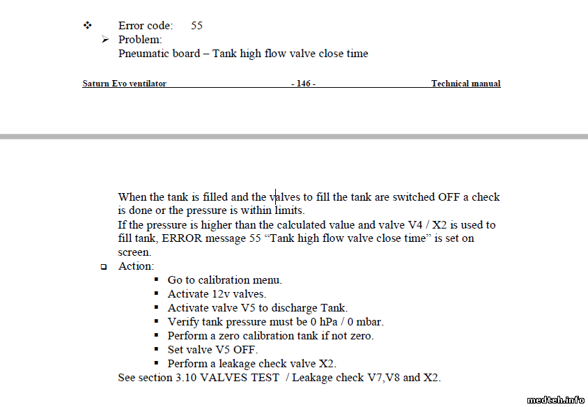

У меня в аппарат НД Saturn Evo выдает ошибку:
ERROR 55-Pneumatic board Tank hish Flow valve cloase time
Кто нибудь можеть помощь
Заранее спасибо

Техническое руководство об этом говорит следующее:
Shodmon_13Дата: Понедельник, 14.Мар.2016, 14:32 | Сообщение # 22

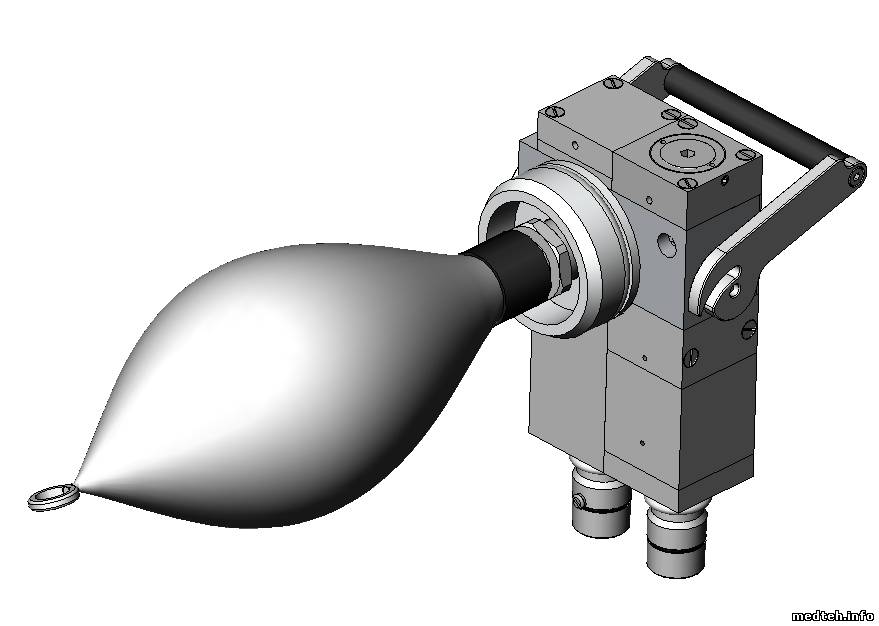

НДА Saturn Evo, не набирает объема, пишет утечка
в чем может это связано
Нужно запустить тест на утечку и искать утечку. Утечка может быть как внутри вентилятора, так и в дыхательном контуре. Никто Вам дистанционно определить место утечки не подскажет. Проверьте латексный мешок внутри вентилятора (на картинке), проверьте все соединения и трубки в дыхательном контуре, если результата нет, вынимайте вентилятор, вскрывайте его и ищите утечки там: нередко уплотнительные кольца в соединителях трубок пересыхают и возникают утечки. Такие соединители нужно заменять.

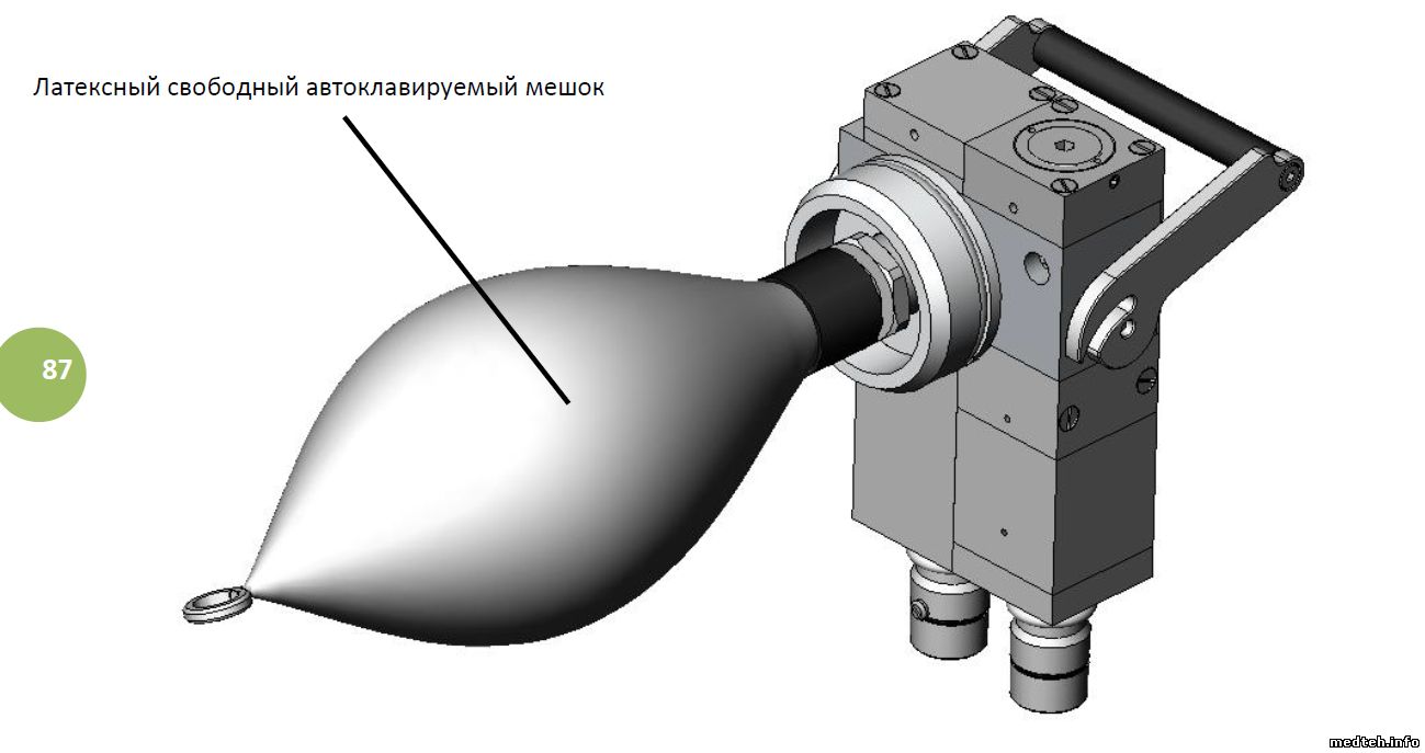

Алматы
Я проверил латексный мешок.
Все соединительные трубки проверил, все нормально
аппарат работает при высоком потоке (более 5л/м)

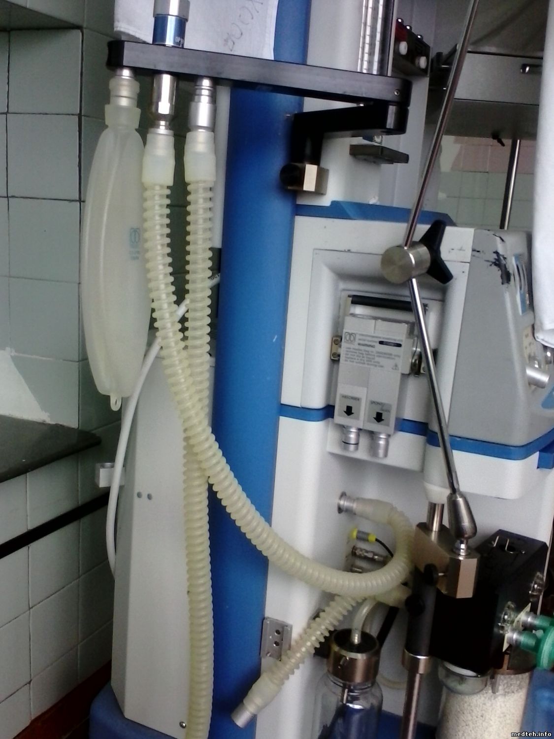

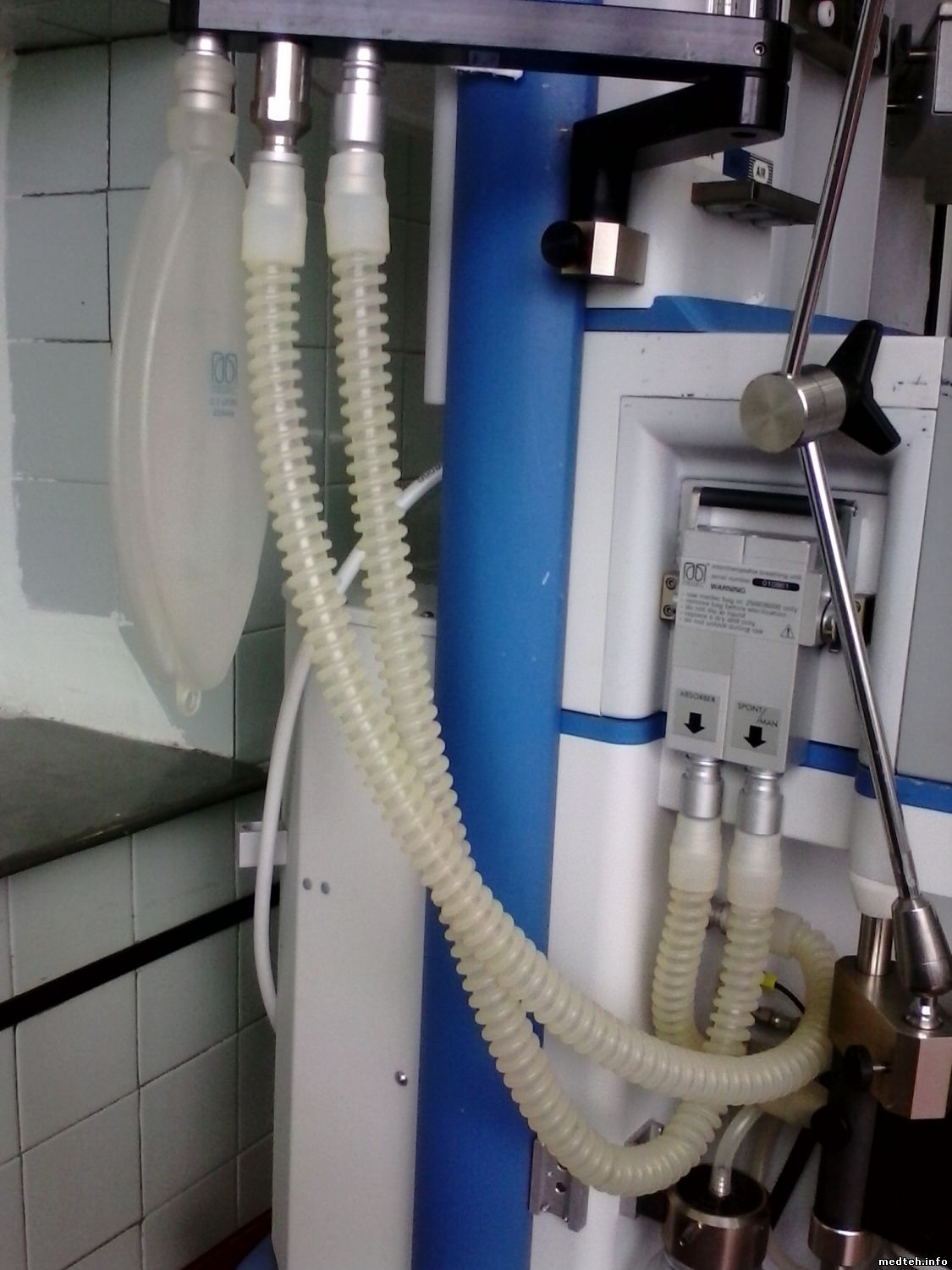

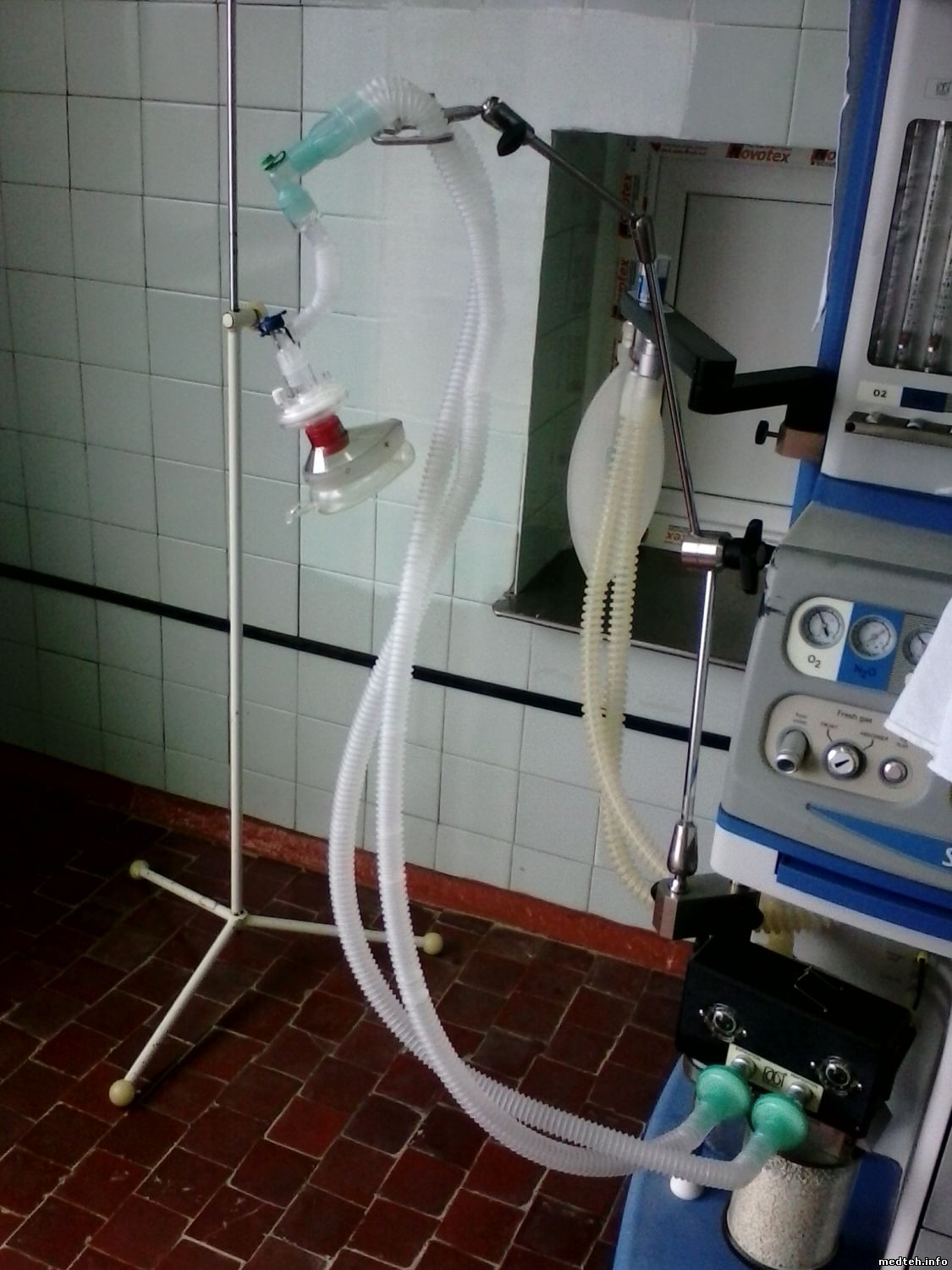

Никак не найду (в т. ч. в инструкции) схему сборки дыхательного контура пациента для Saturn Evo C.
Не поможете?
Сообщение отредактировал Justmoose - Понедельник, 30.Май.2016, 12:40
begun_aДата: Понедельник, 30.Май.2016, 17:10 | Сообщение # 31
У вас сообщений: 453
Инженер по ИВЛ и НДА
https://cloud.mail.ru/public/CC2T/pKTqd4zgG
По этой ссылке можете скачать.
JustmooseДата: Понедельник, 30.Май.2016, 17:30 | Сообщение # 32
Врач
Майкоп
Цитата begun_a ()
По этой ссылке
Спасибо, эта инструкция есть, но в ней нет схемы, а только невнятная картинка. Или я что-то пропустил?
Нужна понятная схема, чтобы наклеить на аппарат и избегать ошибок.
Почему-то периодически возникает предупреждение: Давление воздуха на входе слишком низкое или свежий газ подается через переднее отверстие вентилятора. Вентилятор переключается на режим MAN., хотя с давлением газов и мешком все в порядке. В чем может быть дело?
Какова функция выхода, указанного на картинке?
Сообщение отредактировал Justmoose - Понедельник, 30.Май.2016, 17:32
Насколько я понял, это подача свежего газа от ротаметров в вентилятор.
В инструкции, которую Вы скачали, в пункте 3.6.5 описана эта ситуация (второе предупреждение сверху). Там же описан порядок действий. В принципе, это может быть из-за неправильно собранного дыхательного контура.
Единственное чем могу Вам помочь, это то что в среду я буду в больнице, где имеется Saturn EVO (но не Saturn EVO C, но думаю, что контур у них собирается одинаково) и сделать фотографии, как правильно собирать контур, а уж схему сборки рисуйте сами.
JustmooseДата: Понедельник, 30.Май.2016, 18:29 | Сообщение # 34
Врач
Майкоп
Было бы неплохо, спасибо.

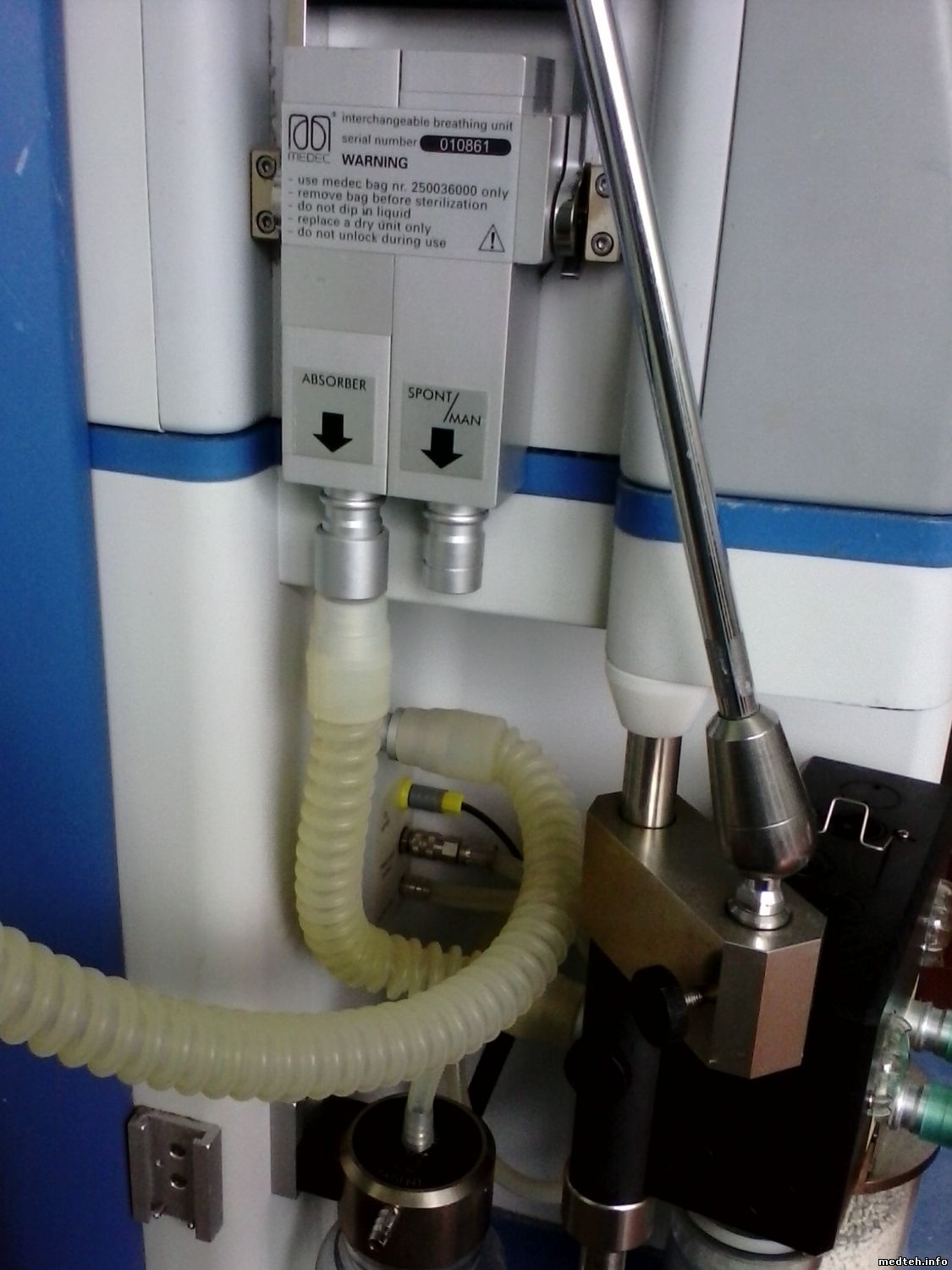

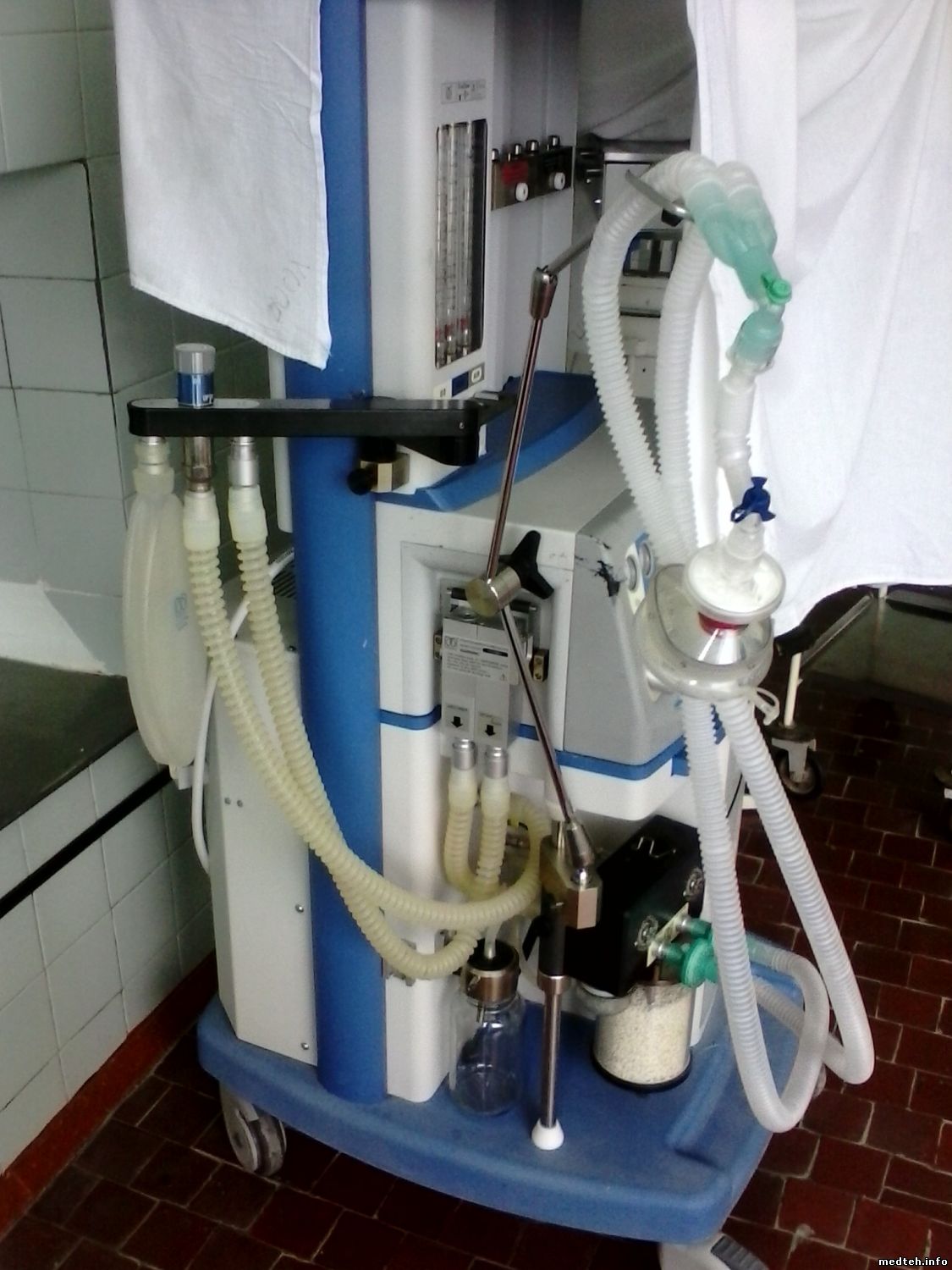

Justmoose, Как обещал размещаю фотографии.
2659702.jpg (129.9 Kb) · 8480935.jpg (114.7 Kb) · 5016510.jpg (125.2 Kb) · 7558117.jpg (141.2 Kb) · 9034820.jpg (137.8 Kb)
JustmooseДата: Среда, 01.Июн.2016, 18:57 | Сообщение # 36
Врач
Майкоп
begun_a, спасибо за помощь.
