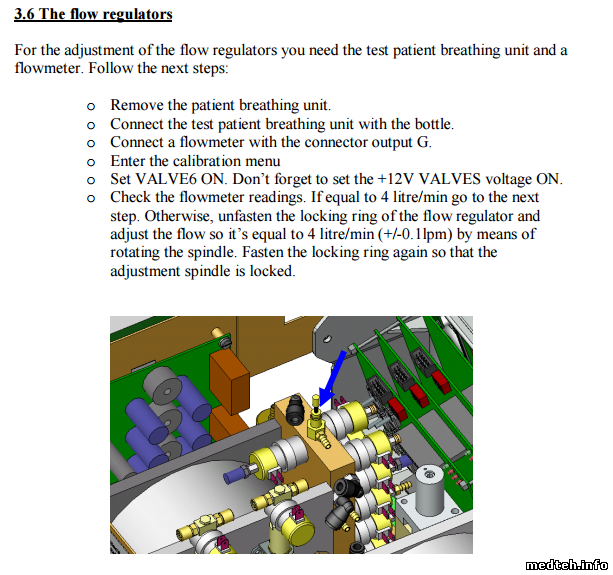

Здравствуйте. Похожая проблема, и аппарат ведет себя вообще непонятно:
В режиме PCV работает относительно нормально, независимо от показаний ротаметров. При работе в режиме CMV на объем выходит очень долго, при этом если оказывать сопротивление при вдохе, нужного давления не развивает. Если увеличить поток газа на ротаметре, пропорционально увеличиваются показания датчика потока и аппарат показывает совершенно безумные цифры (например, при 4 л/мин и установленном объеме 100мл выдыхаемый объем измеряется в районе 1200мл) и пишет "Слишком высокий поток свежего газа". Произведены все калибровки по сервисной инструкции, утечек не обнаружено.
Когда пришел аппарат не давал выдоха вообще, не наполнялся внутренний мешок, решилось калибровкой дросселя стоящего после V6. Сейчас на выходе с дросселя на клапан X4 давление в 3 атм.
Прошу помощи! Спасибо!

Snowbee, для начала какие выставлены параметры I:E или Ti?
Что вы подразумеваете под "нужным давлением" в режиме СМV? Как оказываете сопротивление при вдохе? biggrin
С чем связана необходимость установки такого малого объема в 100 мл (мешок какого объема используете при проверке?)?

dem4eg, Объема аппарат не дает, при этом давление в дыхательных путях чуть больше 5 см.вод.ст. Использую обычный двухлитровый мешок, пробовали сжимать мешок, давление создаваемое при вдохе практически не чувствуется, т.е. на фазе вдоха ни объем, ни давление существенно не изменяются.

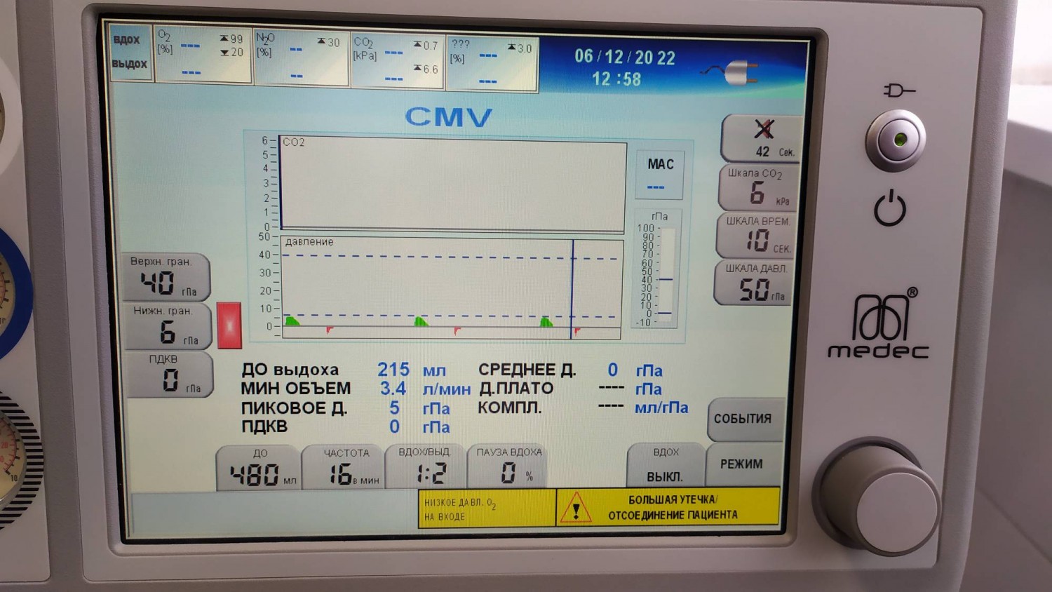

Кто-нибудь знает что-то о газовом анализаторе в составе Evo C?
Аппарат был подарен больнице лет десять назад. Стоял на складе. Решили сейчас ввести в строй. При включении выдаёт ошибку: "Газмодуль отключен".
Это комплектация такая без газового анализатора?
Или он есть по умолчанию во всех аппаратах и просто неисправен?
Если его нет, как он выглядит, и где его искать?
