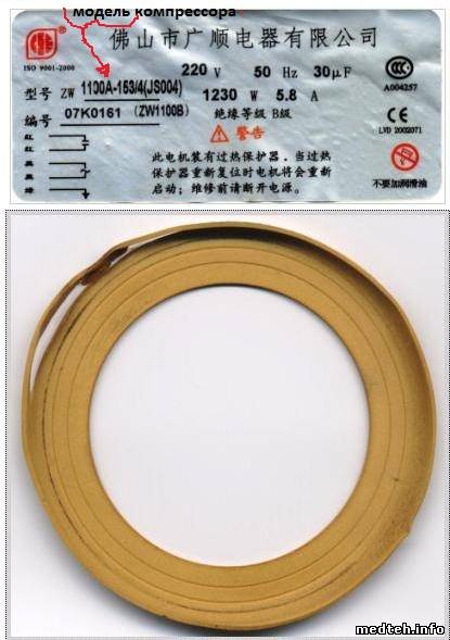

Компрессор не давал нужного давления (максимум 0.3 мРа). Наработка 1100 часов всего.
При осмотре цилиндров компрессора выяснилось, что в первом цилиндре порвано кольцо. Замена решила ситуацию.
Рекомендации при замене: кольца нужно заправлять сразу в установленный цилиндр, т.к. их закраина должна быть загнута вверх. Не помешает помощь коллеги, чтобы удерживать один из цилиндров в нижней мёртвой точке, иначе при установки крышки поршня с кольцом велик шанс его перекоса.

Цилиндры чёрные, кольца жёлтые.
Материал колец, вроде, так называемый PTFE, он же по-русски - политетрафторэтиле́н, или фторопла́ст-4 (−C2F4−)n, также известный под торговой маркой "тефлон" — полимер тетрафторэтилена (ПТФЭ)
Цилиндры, вроде, анодированный алюминий.
Продаются на АлиЭкспресс. Но нужно знать точный размер, там есть разные.

bektyishДата: Вторник, 08.Мар.2022, 16:14 | Сообщение # 73
Марка компрессора - Компрессор поршневой ZW1100A для концентратора LF-H-10A http://medsnab.kg/shop....0A.html
Главная » Запчасти к медицинской технике » Запчасти для кислородного оборудования https://salutm.ru/shop....a-armed
Компрессор явно сделан в Китае, но, наверно, проще купить запасные части у отечественного продавца.
