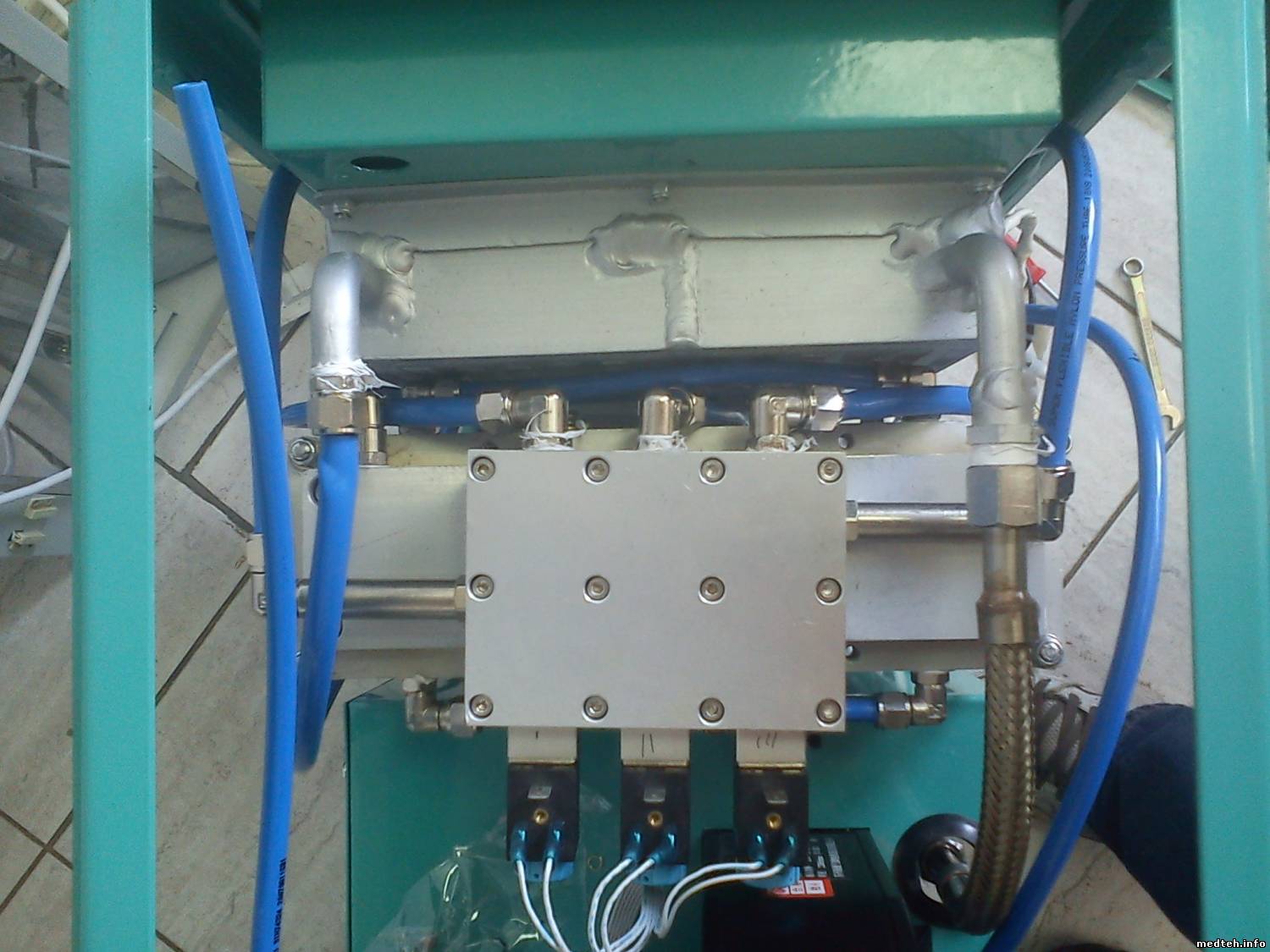

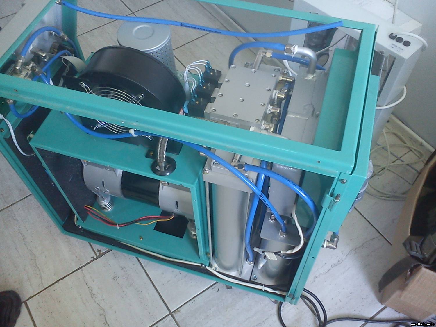

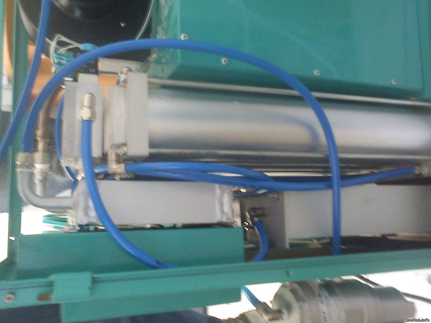

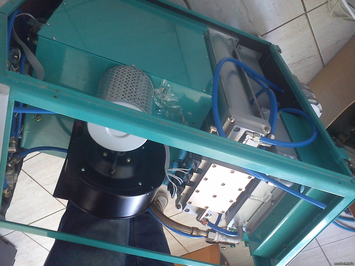

Имеется в ремонте концентратор кислорода, LF-H-10А 15 л/м "АРМЕД". Концентрация кислорода низкая и срабатывает клапан сброса давления на компрессоре (он при работающем концентраторе всегда срабатывает?). Были заменены мембраны в блоке клапанов и просушен цеолит не помогло. Из выхода кислорода выходит воздух, т.е. нет поглощения азота. Подскажите пожалуйста, и может ли быть проблема в осушителе?
Помогите плиз. Срабатывает аварийный клапан на компрессоре и нет концентрации кислорода. Цеолит просушил (высыпал зазыпал обратно). Может неправильно подсоединил шланги, фото снизу.

Вроде правильно подсоединил.Хотя сфотал не удобно.Попробуй соединить минуя флуометр.Он обычно садит поток.
Давление на редукторе не более 60 psi.Клапана работают?

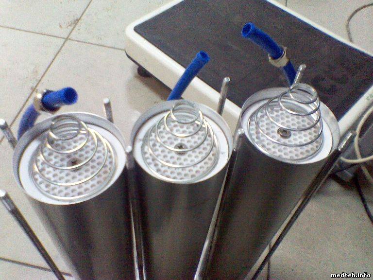

2. На одной из колон с цеолитом был пробит фильтр из-за чего произошел заброс цеолита в газовые линии (трубки почистил, клапана перебрал).

Если аппаратик отработал хотя бы пару лет (тем паче забросы цеолита) - просто присмотрись к компрессору, возможно он успевает перегреться (а датчик в обмотке), или не создаёт нужного давления за отведённое время.

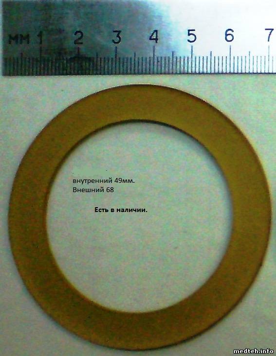

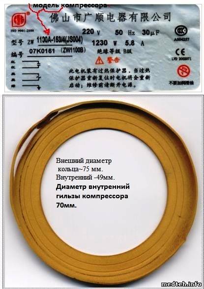

Цитата chelog , 17.Май.2012) ()
Имеется в ремонте концентратор кислорода, LF-H-10А 15 л/м "АРМЕД". Концентрация кислорода низкая и срабатывает клапан сброса давления на компрессоре (он при работающем концентраторе всегда срабатывает?). Были замененны мебраны в блоке клапанов и просушен цеолит не помогло. Из выхода кислорода выходит воздух, т.е. нет поглащения азота. Подскажите пожалуйста, и может ли быть проблема в осушителе?
Был точно такой глюк. Обнаружил порванное компрессорное кольцо в одном из цилиндров компрессора.
Это сообщение см. совместно с с.62, 63, и 64 этой же темы.
Сообщение отредактировал mozal - Суббота, 06.Окт.2012, 00:43
seabeeДата: Четверг, 11.Окт.2012, 05:28 | Сообщение # 30
У вас сообщений: 1319
Где достать эти кольца.В Армеде ждать 3 месяца.
mozalДата: Четверг, 11.Окт.2012, 12:46 | Сообщение # 31
У вас сообщений: 100
Рентген
Quote (seabee , Сегодня))
Брал в Китае.
Второй раз выслали только не те:
http://www.medteh.info/_fr/30/0516674.jpg
Сообщение отредактировал mozal - Четверг, 11.Окт.2012, 12:48

И второй вопрос
Фильтр который на фото для очистки от воды?
Если да то она автоматически сливается или вручную?
Сообщение отредактировал les_nik_178 - Суббота, 24.Ноя.2012, 05:07
STarasДата: Вторник, 27.Ноя.2012, 23:17 | Сообщение # 34
Quote (les_nik_178)
- да, сливается автоматически при низком давлении в системе.
