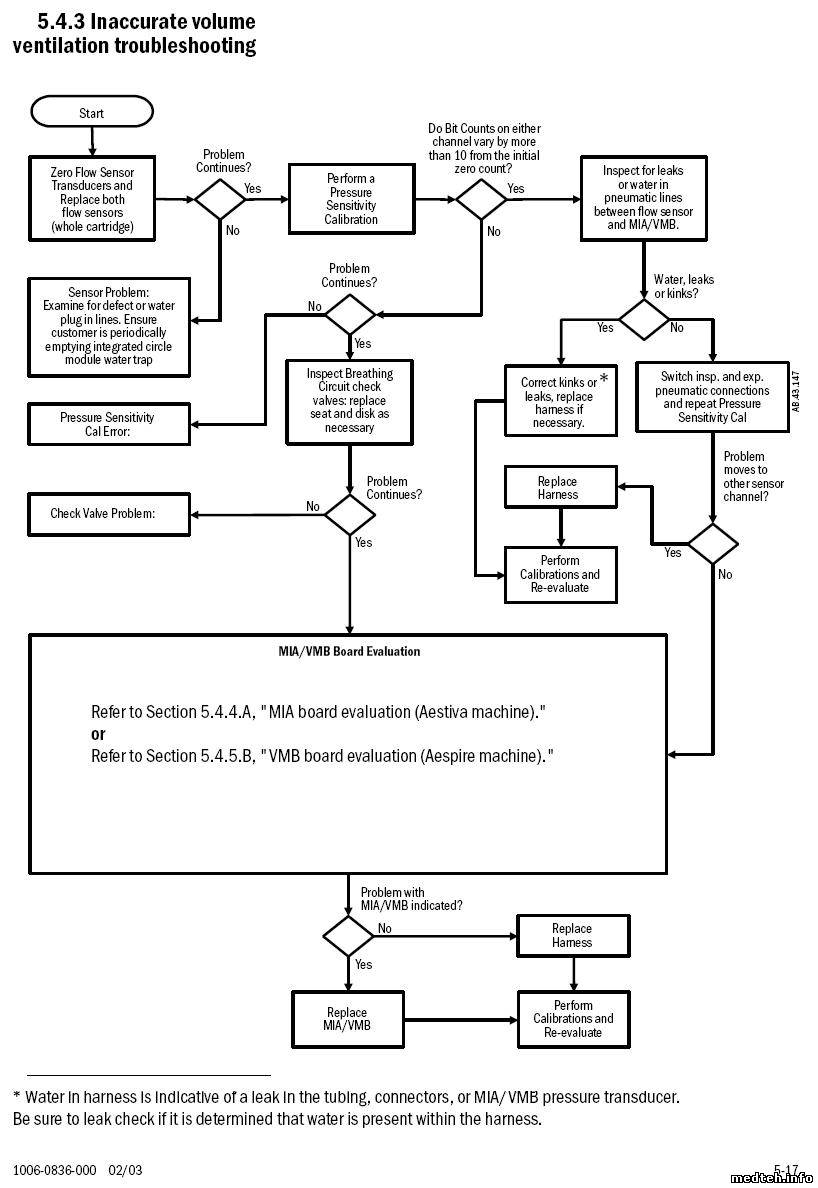

В приведённом мануале есть флоучарты (блок-схемы) поиска неполадок, если не используются одноразовые бакфильтры - следить за чистотой и герметичностью ABS.
Датчики потоков тоже иногда приходится менять, заглядываем внутрь, если диск лёг и не торчит поперёк канала - нехорошо (но может работать и так - бывало такое).

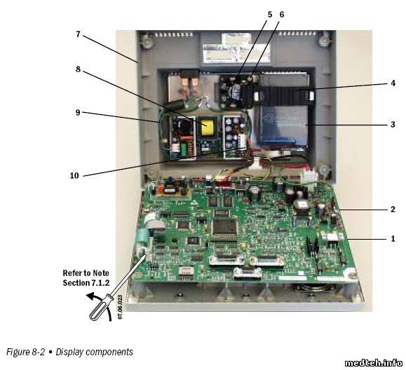

Вопрос в другом, возможно придётся разбирать блок управления, для замены аккумуляторной батареи.
У нас два зала и для врачей, и меня, лучше было бы останавливать работу машины один раз.
Из сервисника ясно, что аккумулятор гелиевый (свинцово-кислотный) 6V на 4 ампера, но чтобы подобрать в каталоге замену, нужно точно знать габариты и схему расположение контактов.
Но что-то мне подсказывает, что это они :)
4 ампера, 70х47х106 мм, контакты в ряд на короткой стороне:
https://www.elfa.se/elfa3~lv_lv/elfa/init.do?item=69-477-23&toc=19037
Или такой вариант 4.5 ампера, габариты 70х48х102:
https://www.elfa.se/elfa3~lv_lv/elfa/init.do?item=69-110-77&toc=19037
Посмотри, пожалуйста, если не трудно, линки и скажи годятся ли они?!

В мануале не ленимся смотреть и видим следующую картинку:
И каталожный номер 1504-3505-000.
Понятно, что это какой-то типовой аккумулятор, в наркозниках GE мне еще не встречалось каких-то особенных забубенных аккум, все типовые.
Но именно эту группу (внутренний бэкап на Эспайре) я еще не менял. Поэтому не могу ни подтвердить, ни опровергнуть ссылки.
Берите на ваш страх и риск. По картинке похоже, что клеммы на короткой торцевой грани, как вы и говорите.
Единственное что могу сделать - разобрать и посмотреть.

И опять,нет, умерла батарейка кислородного сенсора :)
Аппарат у нас один и никаких мессиджей о калибровке отрадясь не случалось
Спасибо конечно, сам справлюсь, все равно придется машину останавливать, хочу вытащить и почистить воздушный фильтр вентилятора, консоль короткая и обычной отверткой защитную решетку с лету снять не удалось, вот заодно блок управления и открою
Какая замечательная фота, а можно так сказать этот мануал , для нелинивого изучения попросить и моим благодарностям не будет границ!? :)

Что-то в сервис-мануале только регулировку флуометров. Калибровки датчика потока и кислорода не нашёл.
Где ступил?
DenkotДата: Суббота, 26.Янв.2013, 06:40 | Сообщение # 25
Цитата seabee ()
Что-то в сервис-мануале только регулировку флуометров. Калибровки датчика потока и кислорода не нашёл. Где ступил?
Да нигде :)
Датчики потока там стоят перед контуром пациента, работают по разнице давлений.
Они тупо обнуляются (Zero Flow & airway sensors).
Т.е. в сервисном режиме блок датчиков выдергивается, нажимается кнопка "обнулить", показания должны выйти в устойчивый ноль и там остаться при возврате датчиков на место (при условии, что нет потока, конечно, все потоки закрыть).
Других калибровок у этих датчиков нет.
При завирании показаний съёмные элементы заменяются.
Сами датчики давления (которые таким образом измеряют поток) стоят на платке под столиком.
Если при замене съёмных элементов (датчиков потока) ничего не помогает, и не обнуляется, или обнуляется, но всё равно не работает - тогда меняется плата с датчиками давления, vent monitoring board, но перед этим, конечно, все десять раз проверить - плата недёшевая.
Тут надо плясать от проблемы.
Как правило, проблемы в Aespipe бывает всего две:
1) дышит, но врёт по показаниям (т.е., по меху видно, допустим, литр, а по дисплею - 0,5 или наоборот):
2) неверно дышит (т.е., ставишь ему 0,5 л TV, а он дышит 0,25, и при этом честно показывает 0,25, т.е. не врёт).
Причём при всей простоте аппарат бывает довольно загадочен в траблообразовании :)
seabeeДата: Понедельник, 28.Янв.2013, 02:39 | Сообщение # 26
У вас сообщений: 1319
У нас врёт объём на 30% на новом аппарате.
DenkotДата: Понедельник, 28.Янв.2013, 08:56 | Сообщение # 27
90% за врущие датчики потока.
Сам датчик - это пластмассовая трубочка, внутри разгороженная подпружиненной мембраной (которая прогибается при потоке).
До и после мембраны стоят патрубки, отбирающие давление до и после.
Определение потока идёт по разнице давлений.
Датчики давления стоят на плате под столом.
В самом датчике измерительной электроники нет, только чип "узнавания" датчика аппаратом.
Так вот, датчик может врать при заедании этой мембранки, при её излишнем выгибе в ту или иную сторону.
Она должна стоять точно по центру просвета трубки и не цеплять ни за что.
Ну. и в сервисном режиме датчик при обнулении должен сохранять устойчивый ноль в показаниях, не плавать.
Только не забываем закрыть все потоки перед обнулением - сам аппарат это не контролирует.
Как-то так ...
seabeeДата: Вторник, 29.Янв.2013, 08:11 | Сообщение # 28
Странно, в инструкциях проверка только на утечку.
А сколько он должен показывать?
Так у меня при 2-х литровом мешке и установленном Vt=600 выдаёт следующие объемы:
- при потоке 2 л = 437;
- при потоке 5 литров = 516;
- при потоке 8 л = 600.
DenkotДата: Вторник, 29.Янв.2013, 08:41 | Сообщение # 29
Ну, по идее, да.
Пользователь проверяет утечку и работу в общем.
Всё остальное проверяет инженер :)
Из пользовательских калибровок там только кислород 21% и 100%.
Это по дисплею или по меху?
Конечно, дыхательный объём по меху можно определить лишь весьма приблизительно.
Но разница между 437 и 600 мл существенная и должна быть видна по делениям на колбе.
seabeeДата: Вторник, 29.Янв.2013, 16:15 | Сообщение # 30
По дисплею. На колбу не смотрел. При установленном объёме меньше 500 - разницы нет. Т.е., датчики потока работают.
Утечек нет. Много уходит на сброс?
DenkotДата: Среда, 30.Янв.2013, 03:26 | Сообщение # 31
Трудно сказать в чём причина.
В мануале есть пошаговая схема действий при погрешностях вентиляции.
Там много всего - начиная от проверки датчиков/трубочек/блока вентиляции и вплоть до замены платы мониторинга.
Скорее всего, аппарат почти исправен :) и работает в пределах погрешности.
Но по идее, он должен работать и лучше.
Т.е., Vt должен быть одинаков на любых потоках от 2 до 12.
Может быть не сразу, но после минуты аппарат должен входить в устойчивый режим.
Ещё там бывает опция компенсации утечек и прочего.
На бюджетных версиях аппарата её нет.
Такие отличаются тем, что у них датчик потока один - только на вдохе.
Deneb183Дата: Пятница, 08.Фев.2013, 09:11 | Сообщение # 32
Менеджер
Чита
Люди, где можно скачать мануал по использованию Aespire 7100 на русском языке?
Очень нужен.
seabeeДата: Понедельник, 11.Фев.2013, 05:43 | Сообщение # 33
А описание сервис режима в Aespire 7900, равносильно S/5.
Нашёл причину: слабый поток воздуха. Будем искать где в аппарате мешает клапан или фильтр.
Сообщение отредактировал seabee - Понедельник, 11.Фев.2013, 12:37
seabeeДата: Среда, 13.Фев.2013, 11:56 | Сообщение # 34
Фильтр на входе воздуха чистый, а там до ротаметров ничего и нет. Максимальный поток воздуха 7-мь литров и дальше не поднимается.
Давление в контуре 17, а должно быть 25.
Кто знает, где клапан потока?
Хотя я без приспособлений ничего не сделаю.
seabeeДата: Понедельник, 13.Май.2013, 04:34 | Сообщение # 35
Клапан потока, похоже, - Primary regulators.
Пришлось вызвать представителя. Он откалибровал поток и ПДКВ. Притом, без всяких сервисных переходников. Жаль всё не зафоткал и не записал. Процедуры, которые он делал, в сервис-мануале нет.
Из 6-ти Aespire 7100 половину надо калибровать. На очередном ошибка: "постоянное давление" высокое ПДКВ, т.е опять калибровка ПДКВ.
А нашёл калибровку. Там надо только Calibrated Flow Orifice. Попробовать самодельный сделать.
Сообщение отредактировал seabee - Понедельник, 13.Май.2013, 13:50
