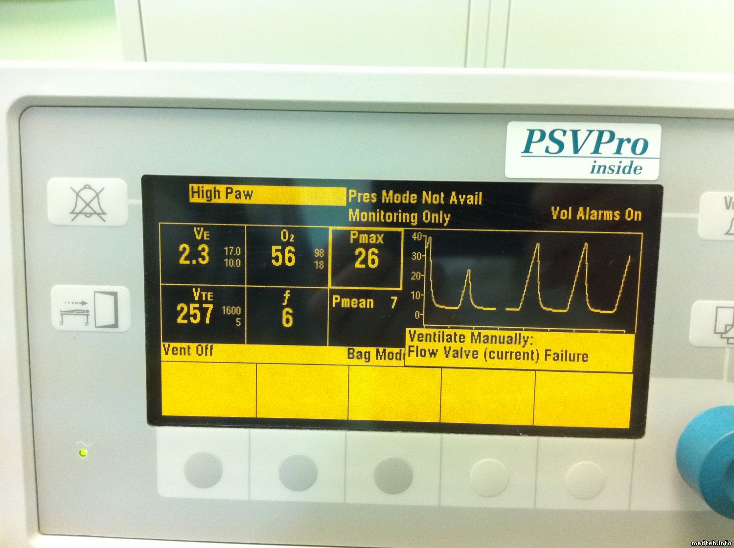

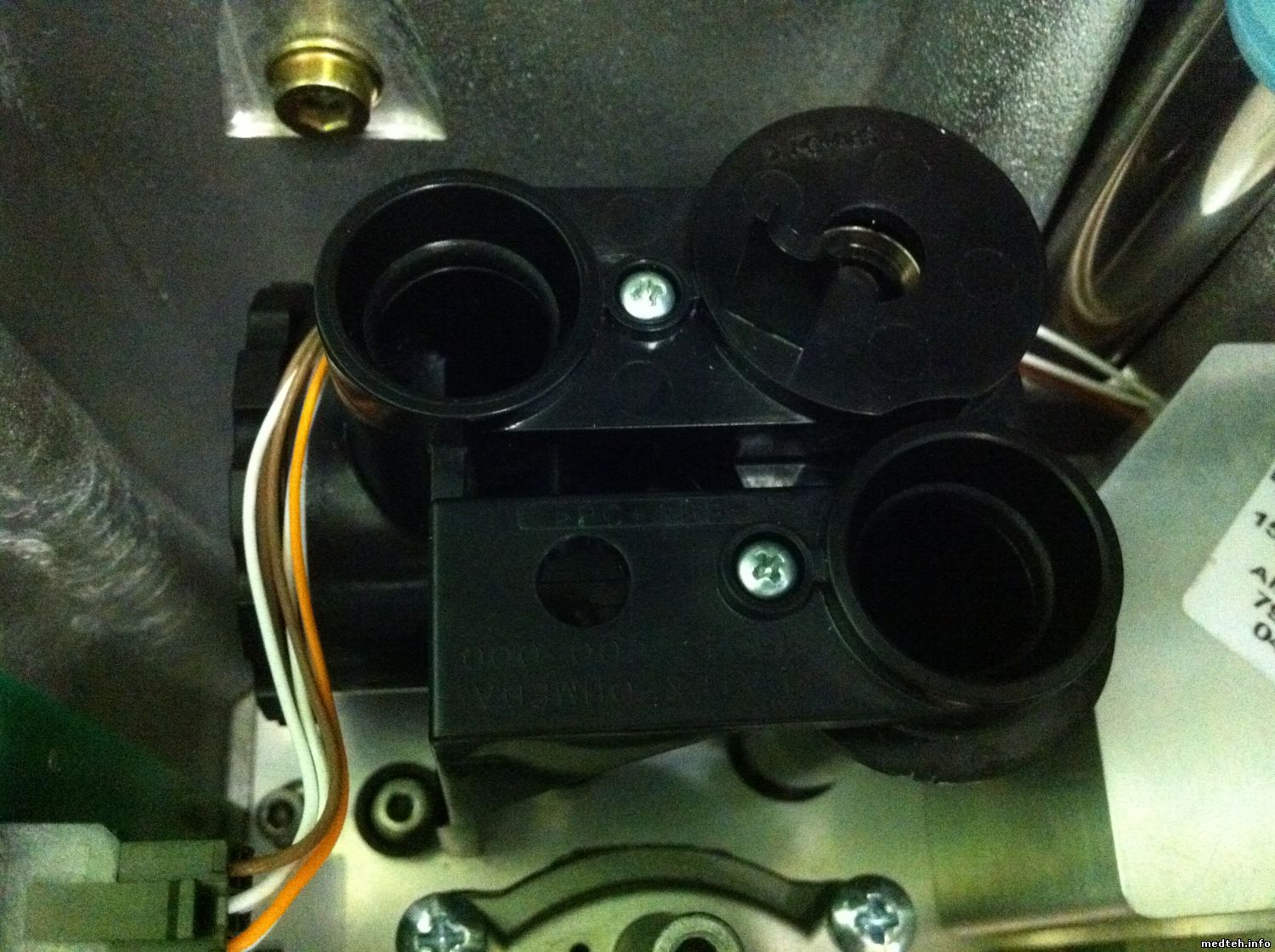

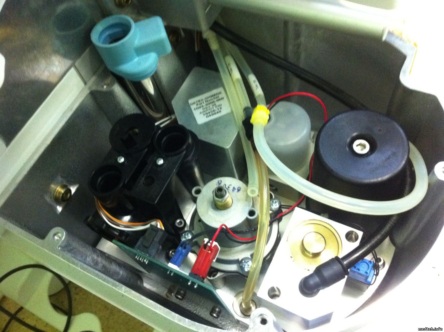

gp40Дата: Пятница, 01.Июл.2016, 09:55 | Сообщение # 42
Наркозный аппарат S/5 Aespire от компании Datex-Ohmeda, Inc., (Дэйтекс-Омеда, Инк.), США, которая в настоящее время является частью корпорации General Electric ("GE"), после включения начинает работать в штатном режиме, наполняет меха, но каждый вдох сопровождается очень сильным звуком (похож на звук тревоги), но сам этот звук создается, как понимаю, механическим узлом за счёт прохождения воздуха через него. Фото узла прилагается. Также периодически выскакивает ошибка "Flow Valve (currient) Failure".
Данный аппарат достался в наследство от предыдущей обслуживающей организации.
Есть ли возможность с ним справится самим или требуется вызов специалиста из компании Datex-Ohmeda, Inc. (GE)?

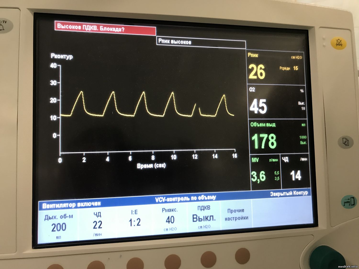

OneTwOДата: Четверг, 12.Янв.2023, 18:48 | Сообщение # 50
Нижний Тагил
Высокое ПДКВ. Блокада?
Контур новый, датчики потока обнулял.
Подозрение на мембрану клапана выдоха, давно не менялась, из-за экономии.
Какие ещё могут быть неисправности?
