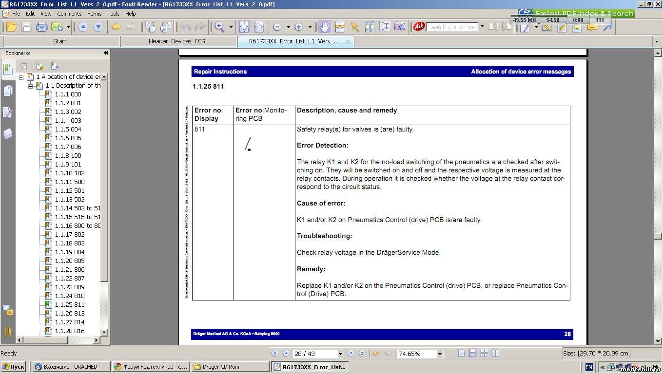

Со слов врачей, аппарат показывал ошибку 811 и 813, может кто-нибудь знает (думаю аккумулятор) ... Такой ещё вопрос, у датчика потока какой срок эксплуатации? На 3-ёх аппаратах относительно недавно были заменены все датчики, но сейчас ни один из них не калибруется ...
NiconistДата: Понедельник, 08.Ноя.2010, 12:16 | Сообщение # 2
ИВЛ

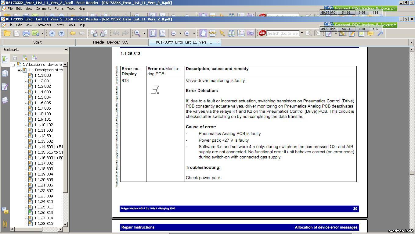

Ошибка №811 Реле безопасности клапанов неисправно. Попробуй проверить реле контроля напряжения в сервис режиме.
Ошибка №813 клапан управления неисправен (могут быть ошибки в переводе(Valve-driver monitoring is faulty.))
Но скорее всего эти ошибки вызывает либо:
1) Плата управления клапанами (у меня она несколько раз ломалась)
либо
2) Блок питания.(аккумулятор может не выдавать заданного напряжения).
Если есть возможность, попробуй разобрать рабочий аппарат и поменять местами плату и блок питания.

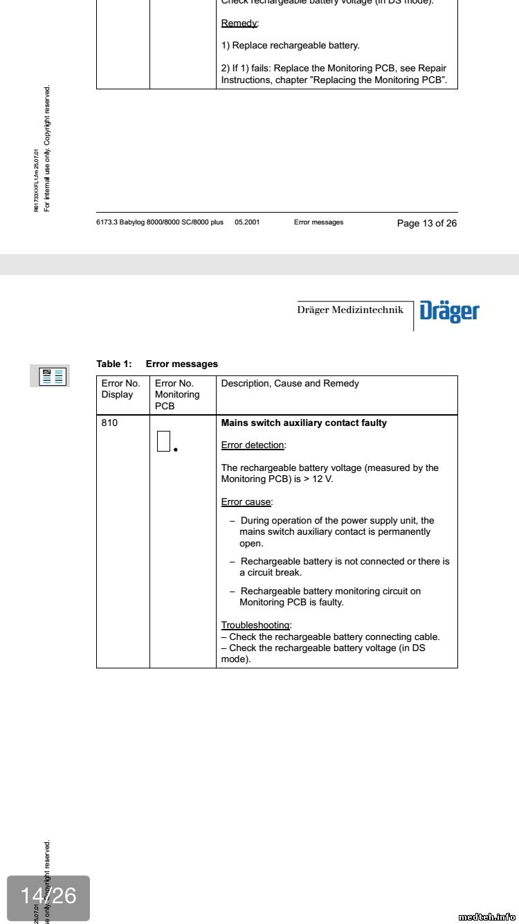

По поводу ошибок смотри вложение

после замены (батарейки), стала регулярно появляться ошибка 810 (высокое напряжение батареи, отсутствие), хотя по факту ~9V, думал пропадает контакт и аппарат не видит батарейку, но все нормально... ставил другую все тоже самое...
иногда выскакивает 809 и 810 ошибка вместе, может кто сталкивался с таким?? аппарат нормально работает при обнулении ошибки...

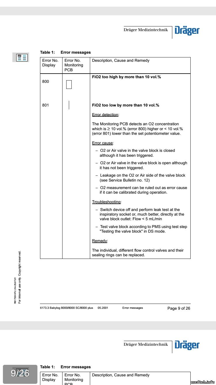

Заметил один интересный момент. Дрегеровцы рассказывали, что у бебиков постоянный поток газа в контуре и клапаны щелкают (выбирается определенная концентрация газа и ее поток) только при повороте ручек потока и концентрации кислорода. Однако здесь во время работы клапаны щелкают постоянно (на слух хаотично — не как у Savinы). Думал возможно из за изменяющегося давления в сети, но (повторюсь) давление на датчиках высокого давления постоянное. Послушал на остальных рабочих аппаратах во время работы - на некоторых щелкают, на некоторых нет. Настройки один к одному.

На аппарате babylog 8000 выходят ошибки 801 и 810. Как я понял 810 это неисправный аккумулятор.
Помогите, пожалуйста, куда копать.
fedorenko_dkДата: Вторник, 01.Сен.2015, 13:03 | Сообщение # 40
У вас сообщений: 147
главный инженер
Из кодов ошибок, ошибка 801, сначала проверьте датчик кислорода, калибруется ли он. Ошибка 810 неисправна батарейка на звуковую сигнализацию при отсутствии питания. Во вложении описания из мануала
