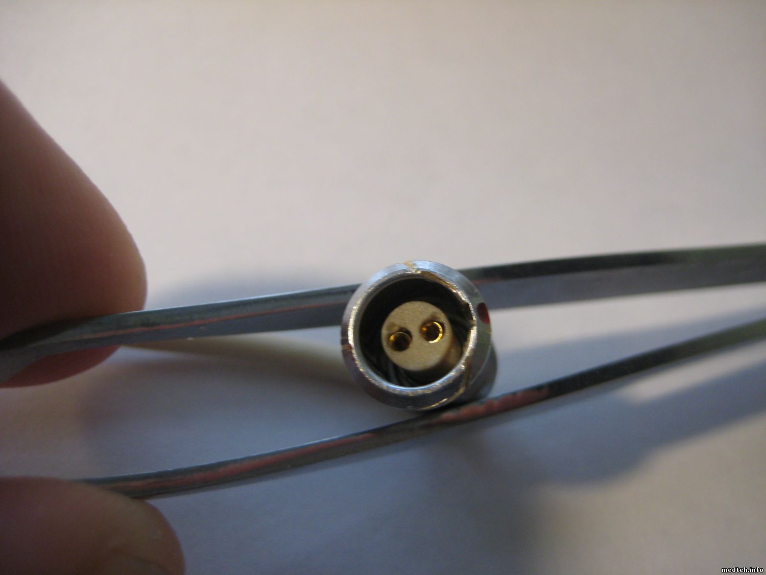

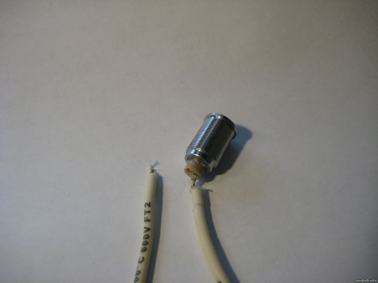

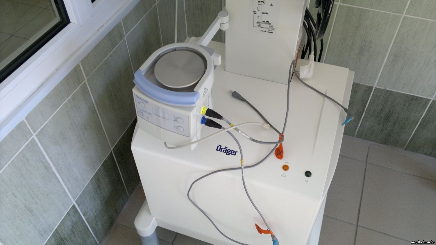

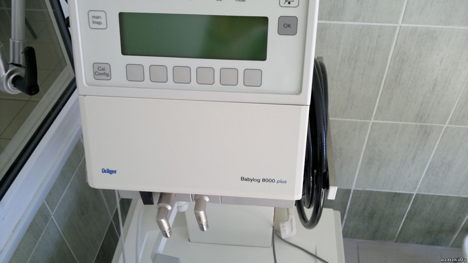

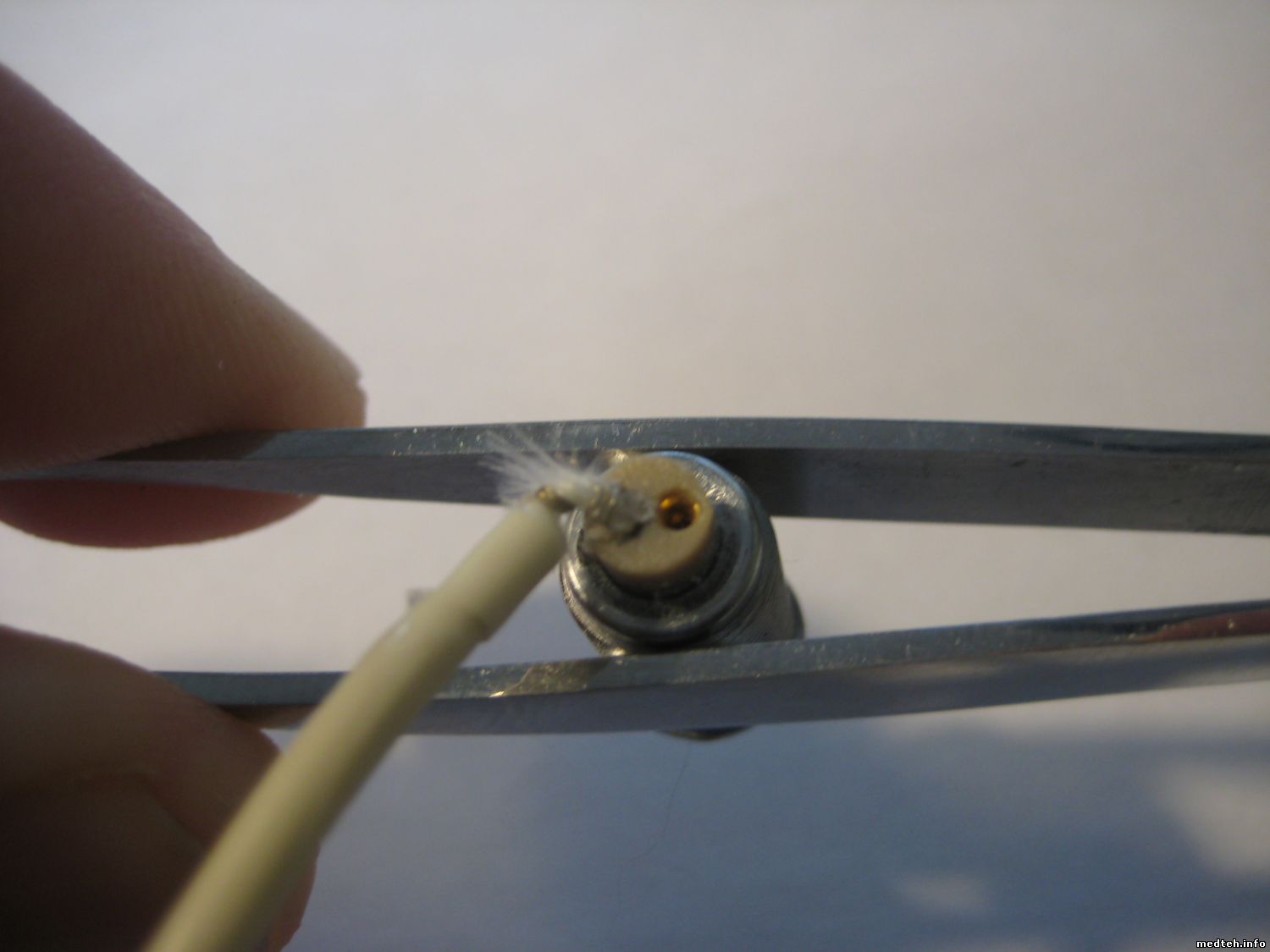

Вырван один конец датчика-петли из разьема. Именно t-сопротивление - провод, намотан вокруг основы по всей длине(наверное для прочности). Конец провода вместе с основой зажат в разьем.
1. Нельзя ли разобрать именно разьем, что бы повторить фирменное соединение?
2. Можно ли хотя бы припаять само t-сопротивление ПОСом? Место соединения концов провода будет герметизироваться.
Всем удачи.
AltatgenДата: Воскресенье, 20.Мар.2016, 13:48 | Сообщение # 43
У вас сообщений: 33
элмех
Московская
фото
ZagudalinДата: Понедельник, 21.Мар.2016, 21:09 | Сообщение # 44
У вас сообщений: 627
точно Babylog?
AltatgenДата: Вторник, 22.Мар.2016, 11:21 | Сообщение # 45
У вас сообщений: 33
элмех
Московская
Не гарантирую именно такое написание, со слов и по памяти - Babylog. Видно, что ламелька из разьема вытаскивается, есть усики-фиксаторы, но на что менять - неизвестно. Свинцовым припоем паять боюсь(все-таки разговор о новорожденном ребенке, да еще и недоношенном), да и лавсановый шнур(основа конструкции) при пайке как-то будет не задействован.

у 8000 бэбика нет датчика температуры, а вот у увлажнителей есть... Внимание вопрос: Какой увлажнитель?
Датчик температуры реагирует на температуру потока в контуре, но является, наверное, сенсором нагревателя увлажнителя.
Нагреватель и часть аппарата на фото. Извиняюсь, сразу и не дошло, зачем это вам. Наверное, хотите сказать, что вместо всей этой музыки(датчика температуры в виде петли, которую каждый раз приходится протаскивать в контур спец. приспособлением) можно к разьемчику на нагревателе приделать какой-то потенциометр и регулировать температуру с его помощью? При комнатной температуре - 26 гр. сопротивление моей петли - 20,9 Ом. Все сложил в кружку(не отсоединяя мультиметр), подогрел феном на минимуме (100 гр.) - сопротивление стало 23 Ом. Думая температура датчика была меньше 40. На эти значения (21-24 Ом) можно ориентироваться?. Но тогда контроля температуры не будет. Или я не в ту степь?

Фото
AlexiumДата: Среда, 23.Мар.2016, 21:23 | Сообщение # 49
Altatgen, кончайте бредить. Это нагреватель.
Датчики температуры и влажности в контуре - синий разъем.
http://kulanta.by/images/pdf/MR850_spec.pdf

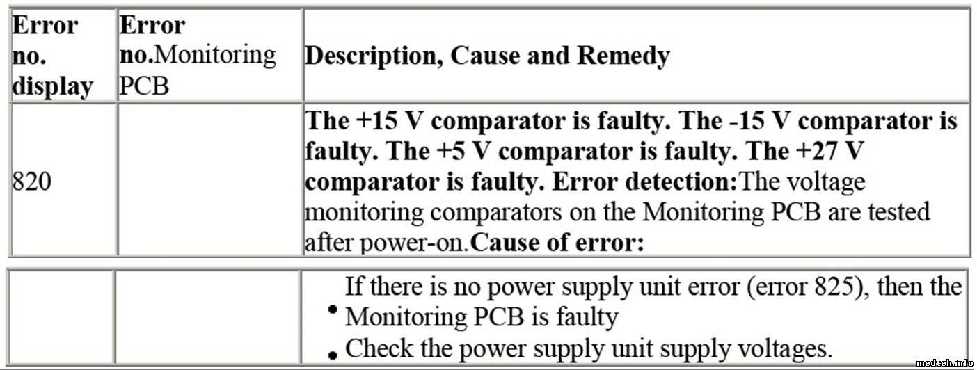

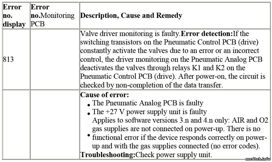

Цитата bochboch ()
808 и 809 - это ошибки неисправного аккумулятора

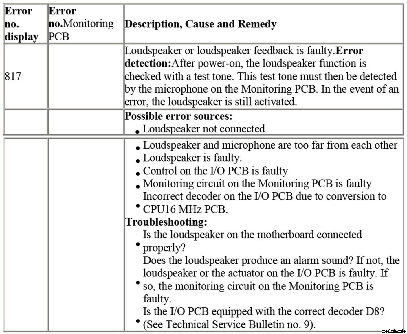

Здорова Олег. у меня на одном бебилоге 3 ошибки подряд 813, 817, 820. не встречал такое?
bochbochДата: Вторник, 30.Авг.2016, 06:09 | Сообщение # 60
Инженер по медоборудованию
Кыргызстан
Бишкек
Привет Алим!
Встречал! Это когда кто-то из врачей динамик сзади потыкал !
И еще ,при ремонте - забыл разъем динамика воткнуть!
Все будет хорошо!
DragerMasterДата: Вторник, 30.Авг.2016, 14:01 | Сообщение # 61
У вас сообщений: 134
electronics of medical equipment
Almaty
хорошо если б это было так. я б даже обрадовался. динамик, крону, вентилятор это все что я в первую очередь проверяю в бебилогах. здесь все ок. все не так просто. по кодам ошибок здесь целый букет в том числе и динамик ошибка 817.
все ссылается на блок питания мол одного напряжения нет другого но я блок питания проверял все напруги есть в норме и для убедительности поставил блок питания от рабочего бебилога а этот блок на рабочий. тот работает а мой с такими же ошибками.

Цитата bochboch ()
А менять плату ЦП не пробовал?
имеешь ввиду CPU PCB? пробовал. без результатно. потом решил все платы поменять с рабочего по одной. ошибки пропадают после замены MONITORING PCB. но появляется ошибка 004.
bochbochДата: Четверг, 01.Сен.2016, 12:58 | Сообщение # 64
Кыргызстан
Бишкек
Ну да ! 004 это ошибка" Watchdog error or CPU PCB reset"
MONITORING PCB говоришь, надо репу почесать - unknown подумать!
Все будет хорошо!

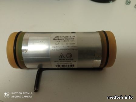

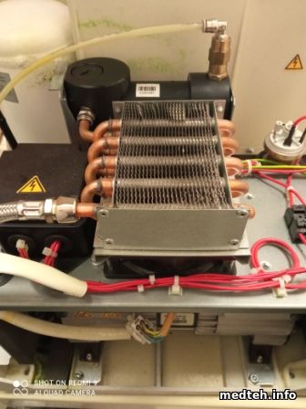

ПетровДата: Воскресенье, 19.Ноя.2023, 13:57 | Сообщение # 67
У вас сообщений: 91
Петров, Ваша личная темулечка присоединена к этой специализированной теме Форума. Вы её и ссылку по указанному адресу ОБЯЗАТЕЛЬНО прочтите!

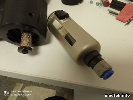

Аппарат ИВЛ Babylog 8000.
Низкое давление с воздушного компрессора.
На трубке после радиатора охлаждения пальцем не удержать. После мембранного элемента очень низкое давление и сифонит через отверстие для слива воды сепаратора.
Сообщение отредактировал Петров - Воскресенье, 19.Ноя.2023, 14:45
ПетровДата: Вторник, 21.Ноя.2023, 09:57 | Сообщение # 68
У вас сообщений: 91
Добавлю описание.
begun_aДата: Вторник, 21.Ноя.2023, 11:17 | Сообщение # 69
У вас сообщений: 453
Инженер по ИВЛ и НДА
Однозначно, фильтр-влагосборник под замену.
https://www.medteh.info/_fr/199/9144970.jpg
Сообщение отредактировал begun_a - Вторник, 21.Ноя.2023, 11:18

Babylog 8000. Ошибка 810. Может кому ещё пригодится.
Есть такой документ babylog_8000_repair_instructions_error_list_ver_2-0.pdf
Там про ошибку 810 сказано:
Mains-switch (auxiliary contact) is faulty.
Error Detection:
Battery voltage measured by Monitoring PCB greater than 12 V.
Cause of error:
- Mains-switch auxiliary contact in power pack constantly
- battery is not connected or open circuit
- battery monitoring circuit on Monitoring PCB is faulty
Troubleshooting:
- Check battery connection cable
- Check battery voltage in the DrägerService Mode.
У меня на плате в месте, где подключаются вентилятор, аккумулятор и динамик, отгнил один контакт разъёма аккумулятора. Видимо, залили.
