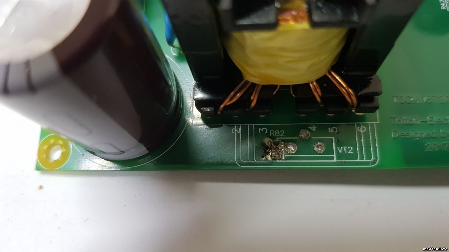

MIXEROKERДата: Среда, 07.Сен.2022, 13:47 | Сообщение # 15
Цитата uriuri ()
Поделитесь, пожалуйста, схемой блока питания
Кто подскажет, какой тут резистор?
