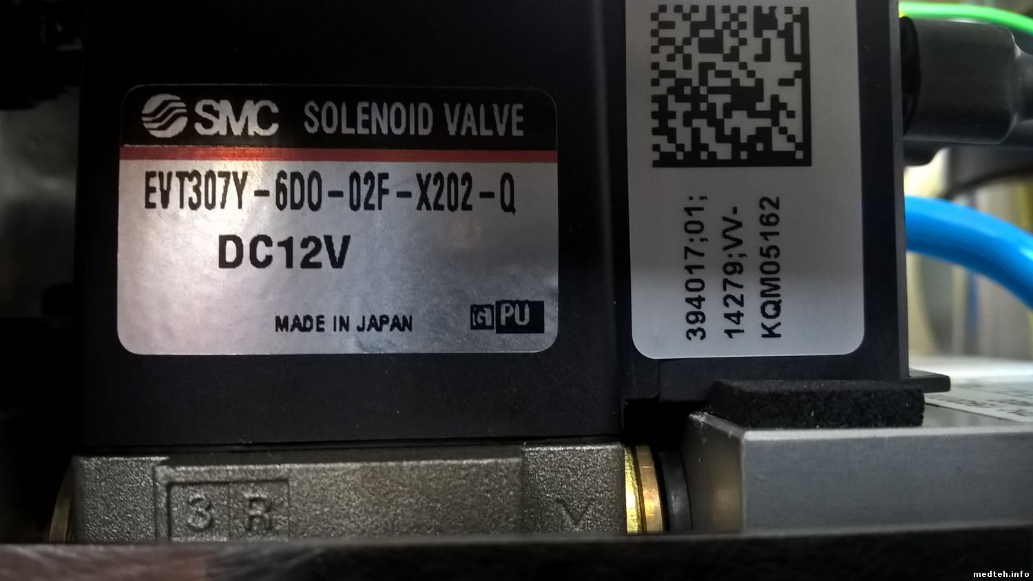

omidДата: Вторник, 09.Фев.2016, 07:54 | Сообщение # 18
У вас сообщений: 52
Технический директор
Всем добрый день.
Наконец-то добрался до аппарата. Снял клапан подачи воздуха, прочистил его. Поставили на место - ничего не помогло. Потом взяли и поменяли клапана подачи воздуха и кислорода местами. Все тоже самое.
Ребята, подскажите, что ещЁ можно посмотреть?
Фото клапана во вложении.
siranoДата: Пятница, 19.Фев.2016, 12:30 | Сообщение # 19
Вы про какой резервуар говорите - блока смесителя? Мне кажется у Вас клапан пропускает.
МастерБакуДата: Пятница, 19.Фев.2016, 13:35 | Сообщение # 20

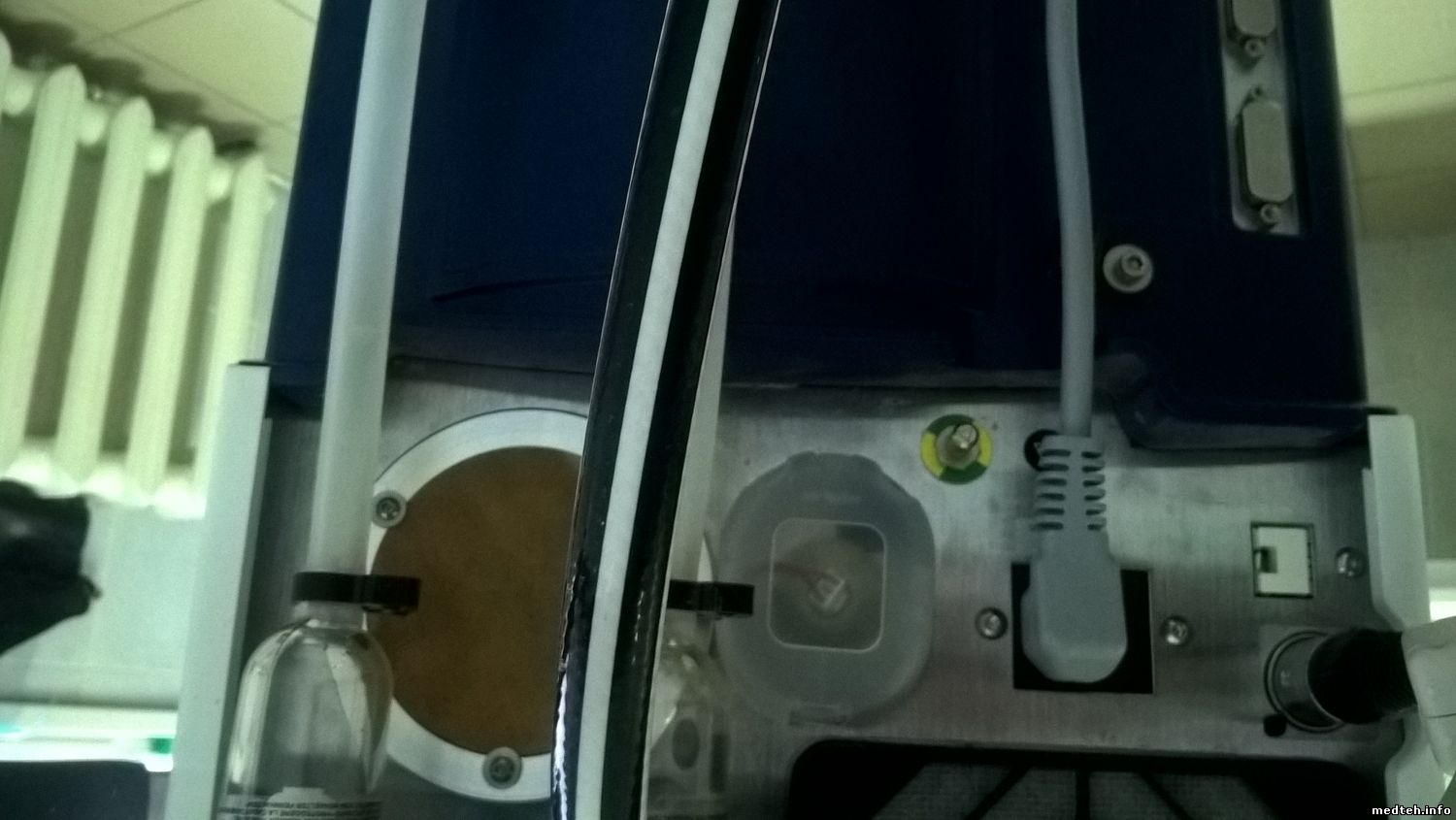

Имеется такой аппарат. Добрые люди накрутили в инспираторном клапане потенциометры 20ml/s и 500ml/s. Отрегулировать 500ml/s удалось манометром CPH6200, а вот 20ml/s регулировке не поддается. Гонит 230-250ml/s. Соответственно ошибки 9907 и 5509, говорящие о неправильном сигнале от инспираторника. Может быть есть какие-то методы калибровки?
MemphisДата: Воскресенье, 25.Мар.2018, 10:49 | Сообщение # 27
У вас сообщений: 44
Инженер УЗ, ИВЛ, Навигация.
Apple
Вопрос решён. Аппарат отрегулировал после электронного ремонта инспираторника и платы сенсоров.
