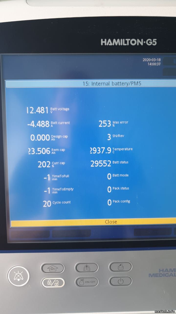

Имеется аппарат 2011 года, наработка часов 1400 (почти новый) стоял почти год без работы. На днях попытался его запустить.
АКБ разряжена в 0, заменил на новый, заряд идёт 13,6 В, но индикация заряда на экране не идёт, горит красным и соответственно тревога: "Внутренняя батарея разряжена".
Длительное ожидание в течении 4-х часов результат не дало (в надежде на заряд). Но при этом, если отключить ИВЛ от сети, то он работает от АКБ без проблем.
В сервис-меню в 15-ом тесте (проверка АКБ и БП) пишет значения, видимо, с другой планеты))) Т.е некоторые параметры как-будто снимаются с литейного цеха, например, температура батареи 2800 градусов и т.п.)))
Скорее всего, проблема с БП и модулем зарядки на нём, но может кто-то встречался с такой бедой и тыкнет пальцем?

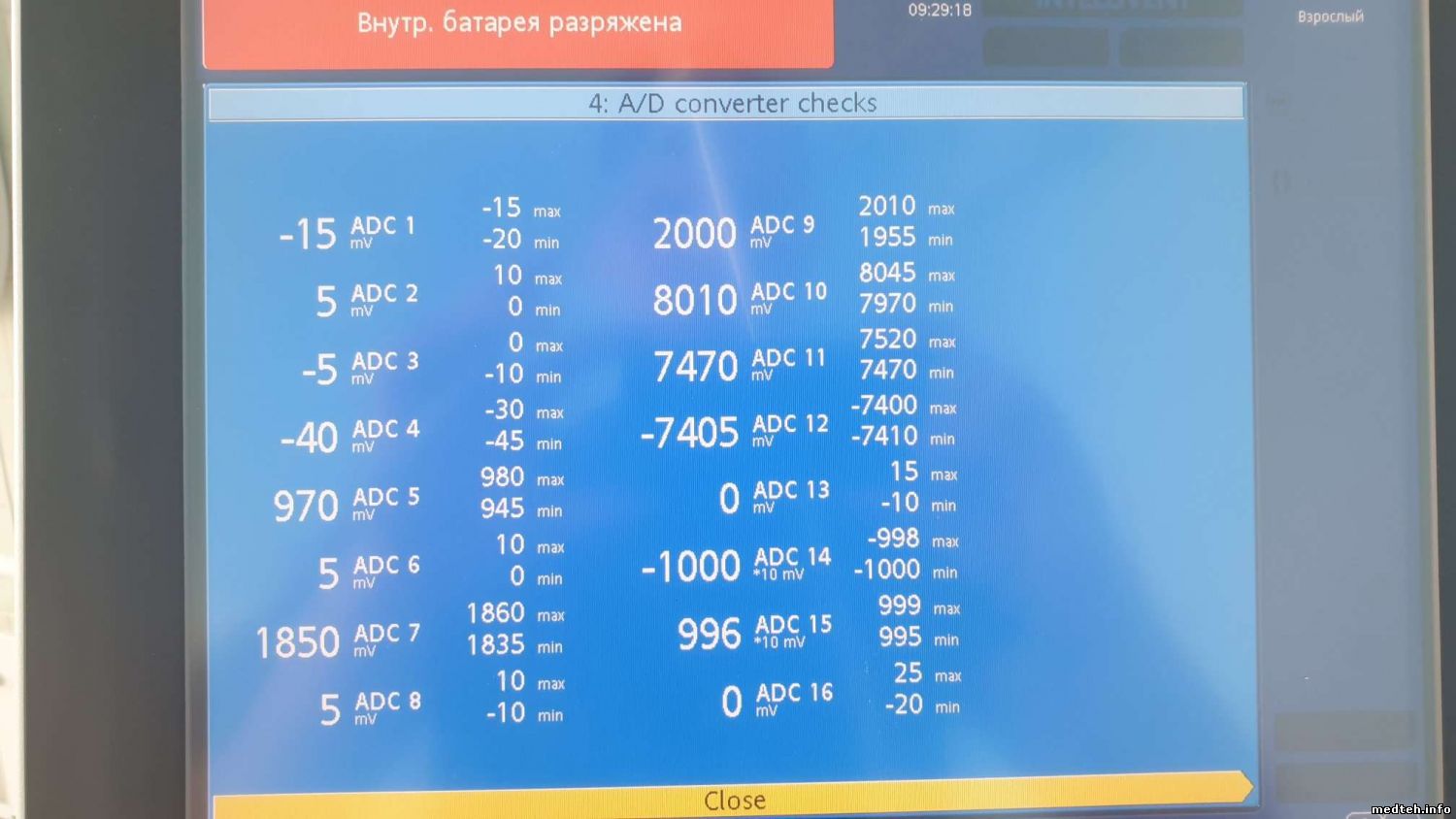

Daymohk, можно фото 15 и 4 тестов?
Возможно, сбоит не БП, а мать.
Какая версия софта? Если меньше, чем 02.80, то обновить надо.

Фото 15-ого теста есть, 4-й завтра сделаю.
ПО, скорее всего, старое. А есть чем обновить? Буду очень признателен s_platunov@mail.ru
Фото 4го теста!!!

Фото 4го теста добавил, можете дать заключение?))
разумеется, что не могу. Без "потрогать аппарат руками" всё, происходящее здесь - не более чем обмен опытом и весьма субъективными мнениями.
Если исключить очевидности (провода перебиты или в КЗ (особенно шлейф м/у PMS и основной платой), разъёмы целые и без следов коррозии, АКБ нормальный и т.д.), то остаётся две платы PMS и основная. Основная (по опыту) доставляет проблем гораздо чаще чем PMS. Однозначно на данный вопрос даст ответ только замена.
