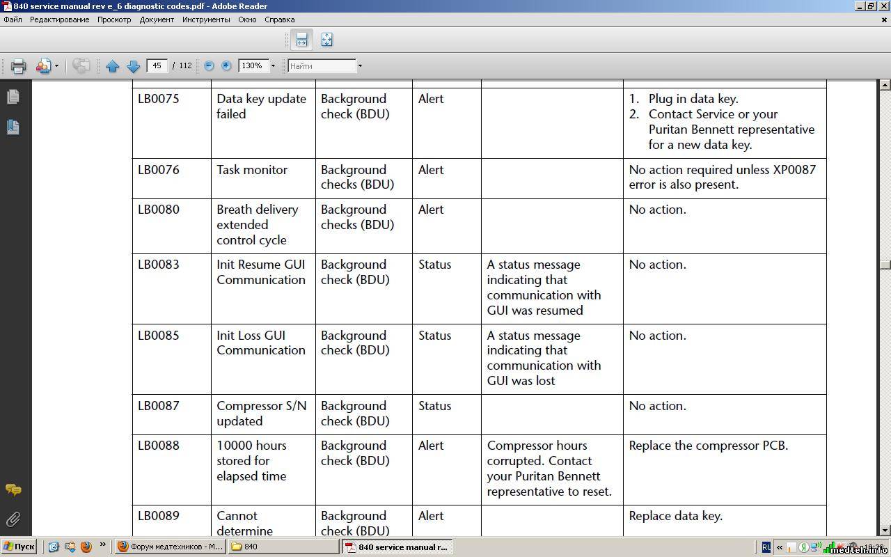

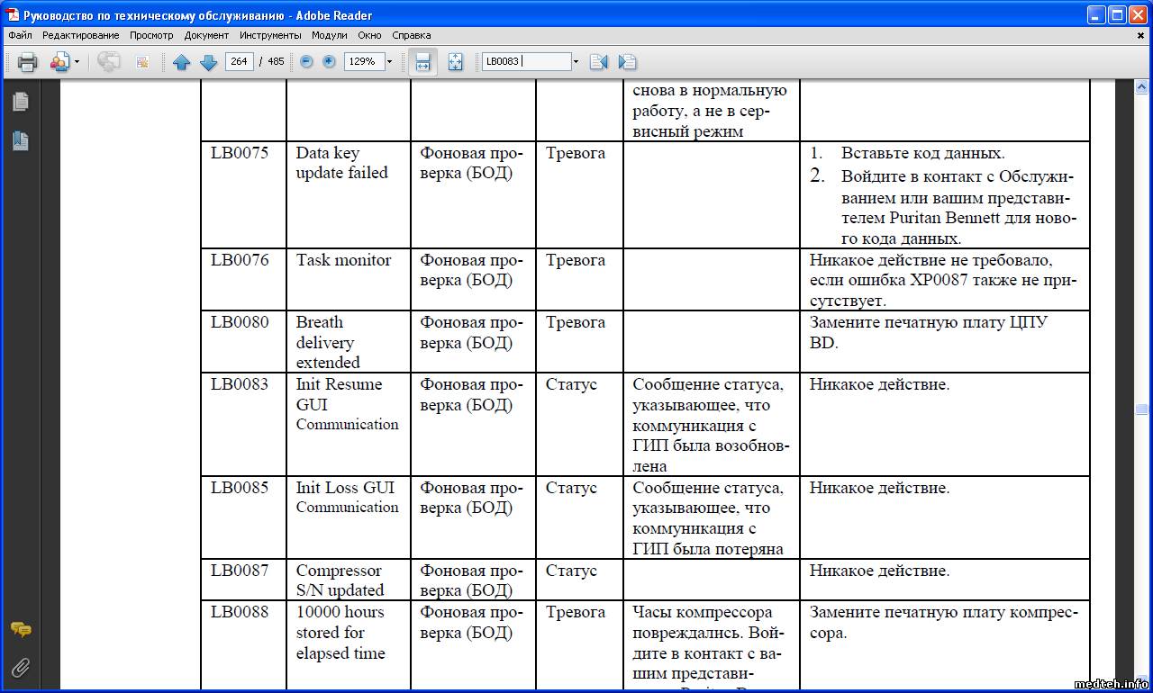

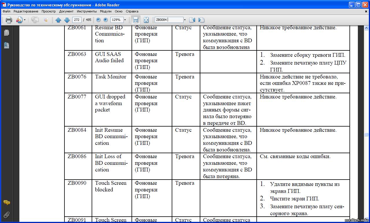

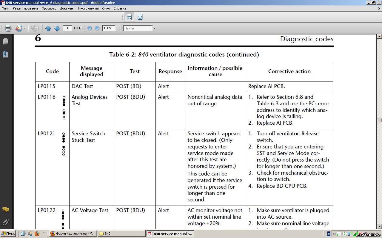

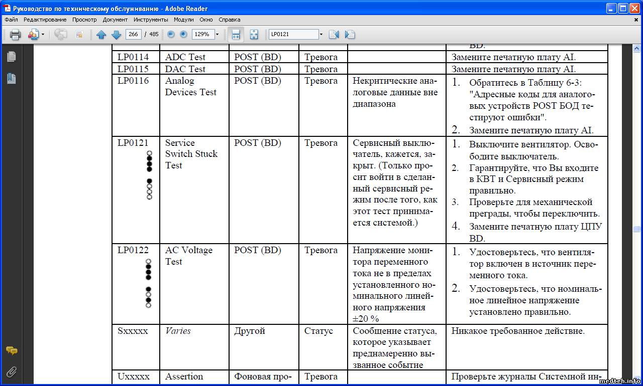

CHAAДата: Среда, 15.Дек.2010, 23:22 | Сообщение # 18
инженер по медоборудованию
Белово
Аппарат при включении не проходит короткий тест.
diagnostic Log ----LP0121
information Log ----ZB0084
-----LB0083
Компрессор не включается.
Аппарат пищит--ошибка высокого приоритета.
Как его победить. Может есть сервисная документация посмотрите что за ошибки и за что отвечают.
Serg74Дата: Четверг, 16.Дек.2010, 17:41 | Сообщение # 19
У вас сообщений: 1101
Инженер лаборатория ИВЛ
CHAA,
темы на будущее размещай в соответствующих разделах.
по ошибкам - смотри приложенные рисунки.
Ссылка на документацию http://www.puritanbennett.com/serv/manuals.aspx

Поделитесь, пожалуйста, перечнем диагностических кодов (diagnostic codes) к аппарату Puritan Bennett.
Заранее спасибо)))
AlexiumДата: Среда, 25.Июл.2012, 17:35 | Сообщение # 39
Puritan-Bennett.pdf (530.4 Kb)
