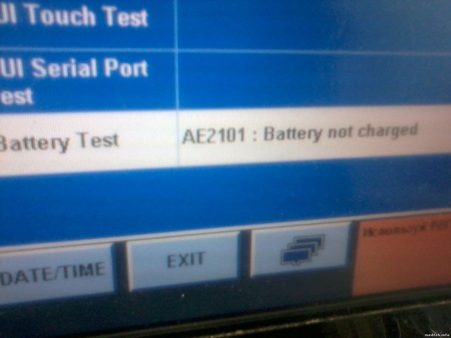

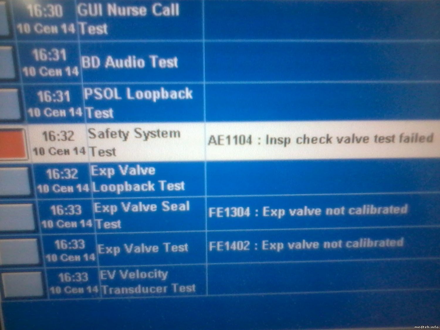

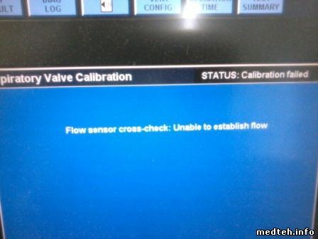

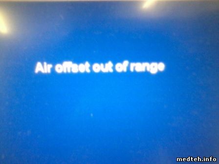

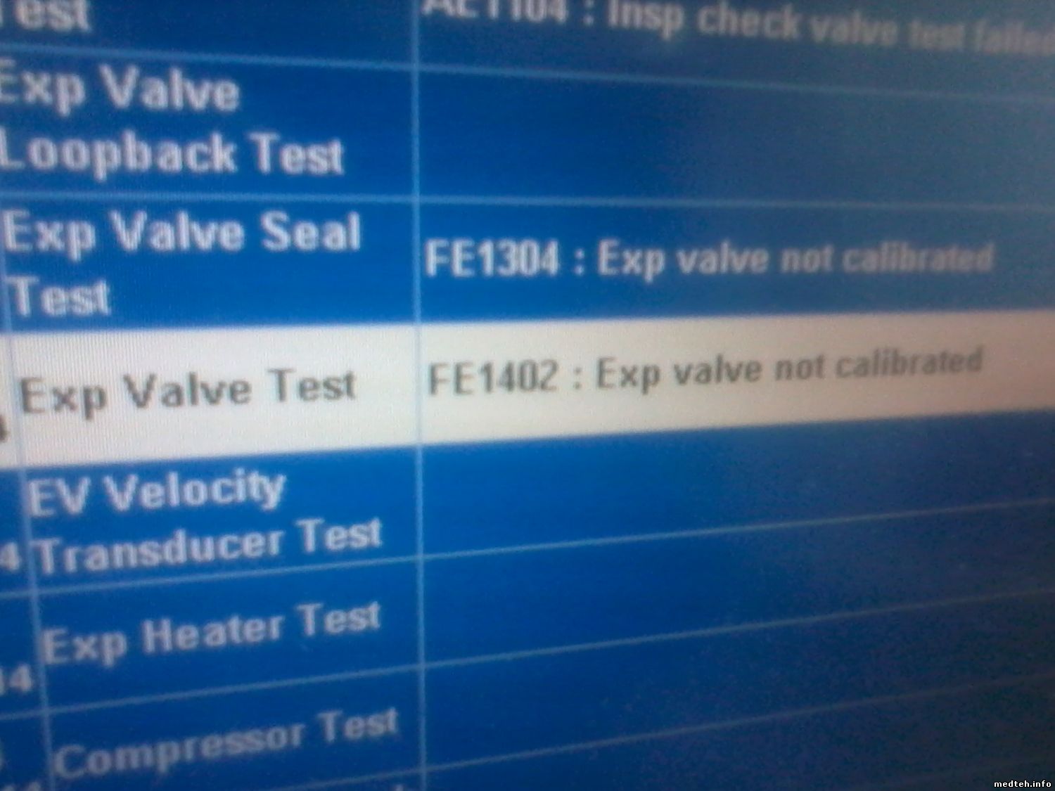

good_knightДата: Пятница, 12.Сен.2014, 09:57 | Сообщение # 56
У вас сообщений: 173

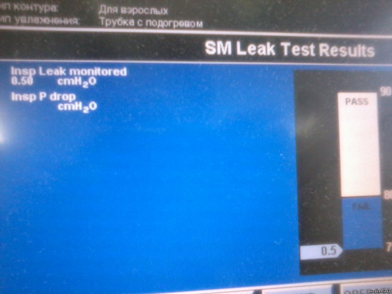

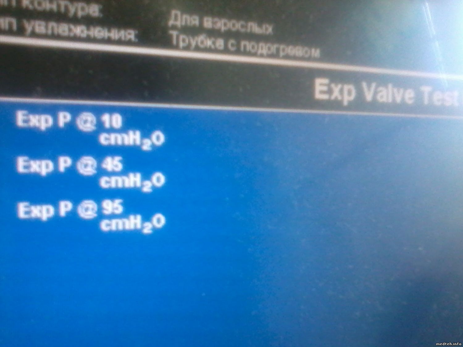

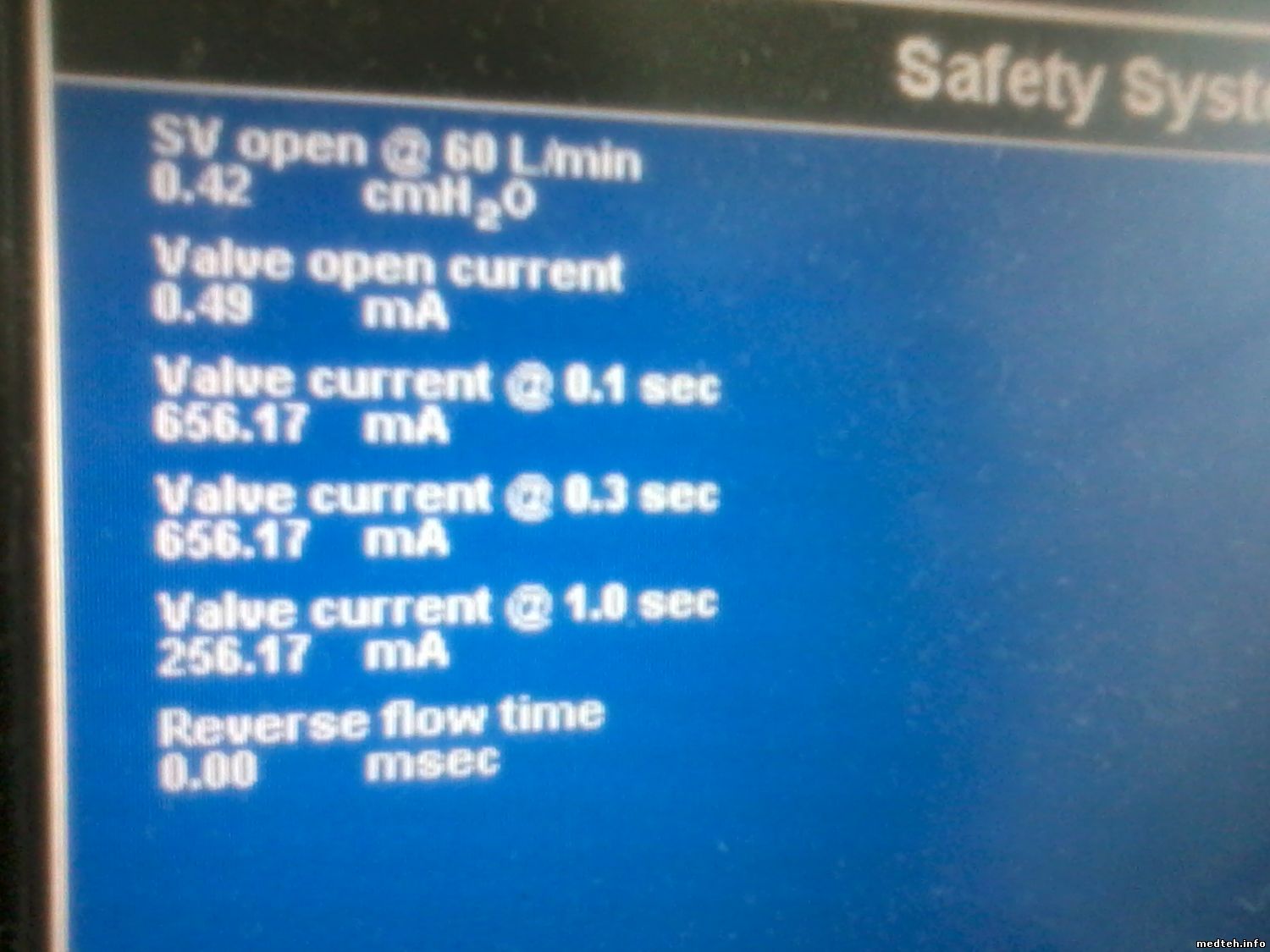

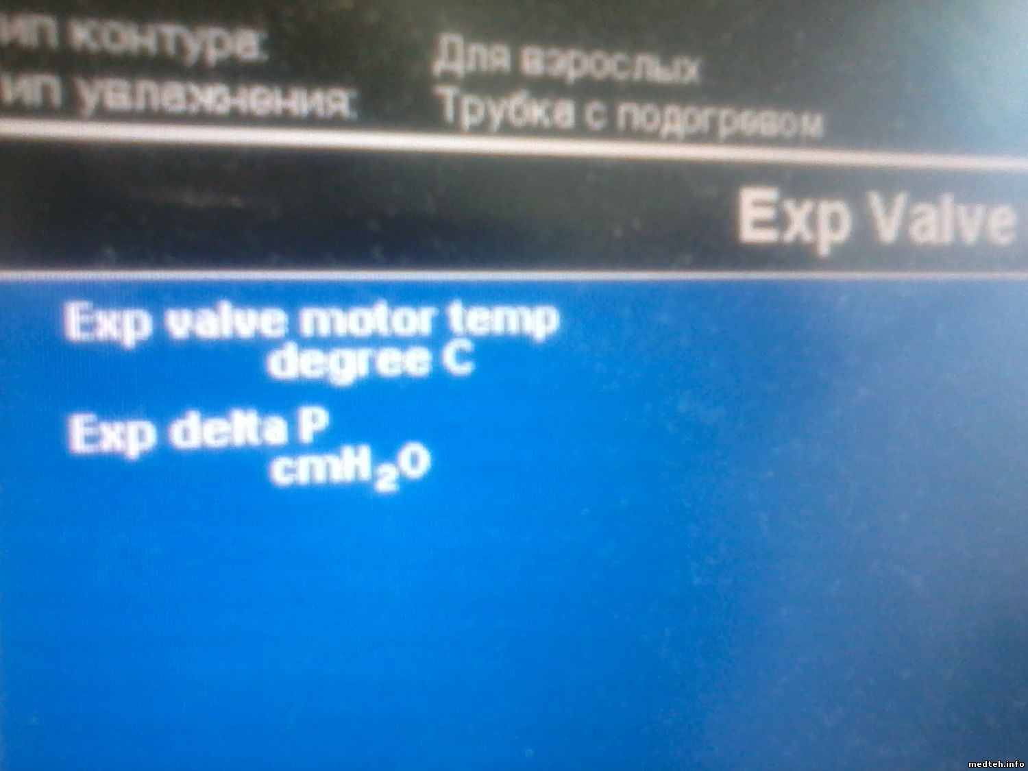

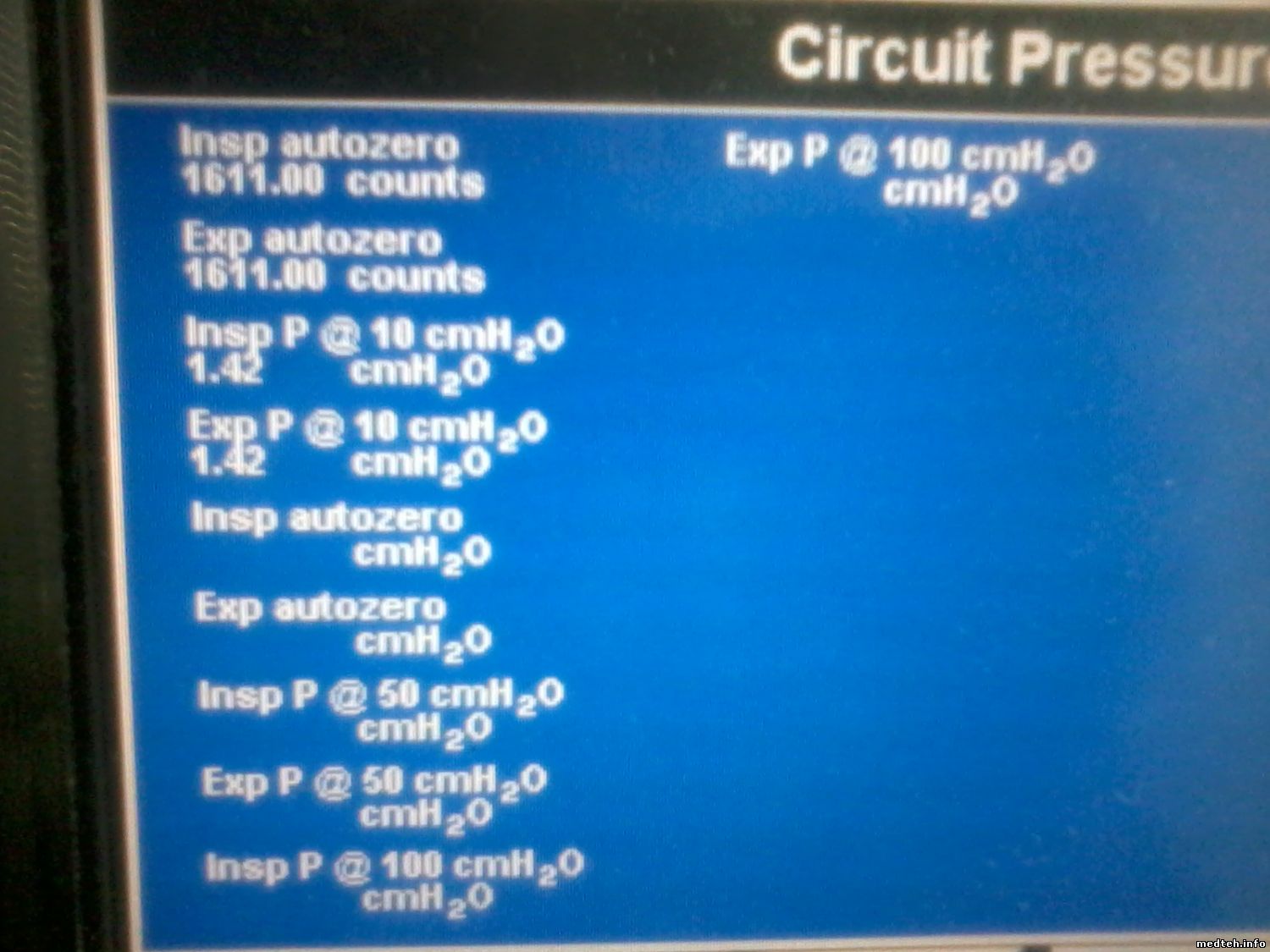

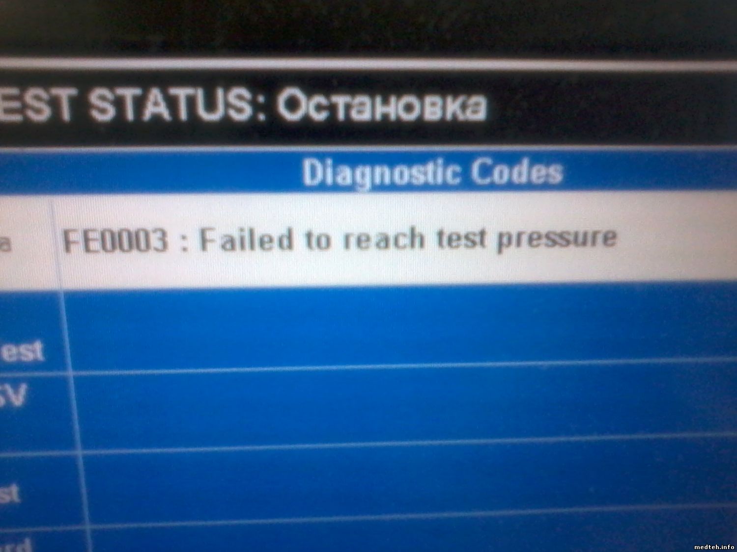

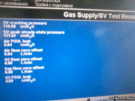

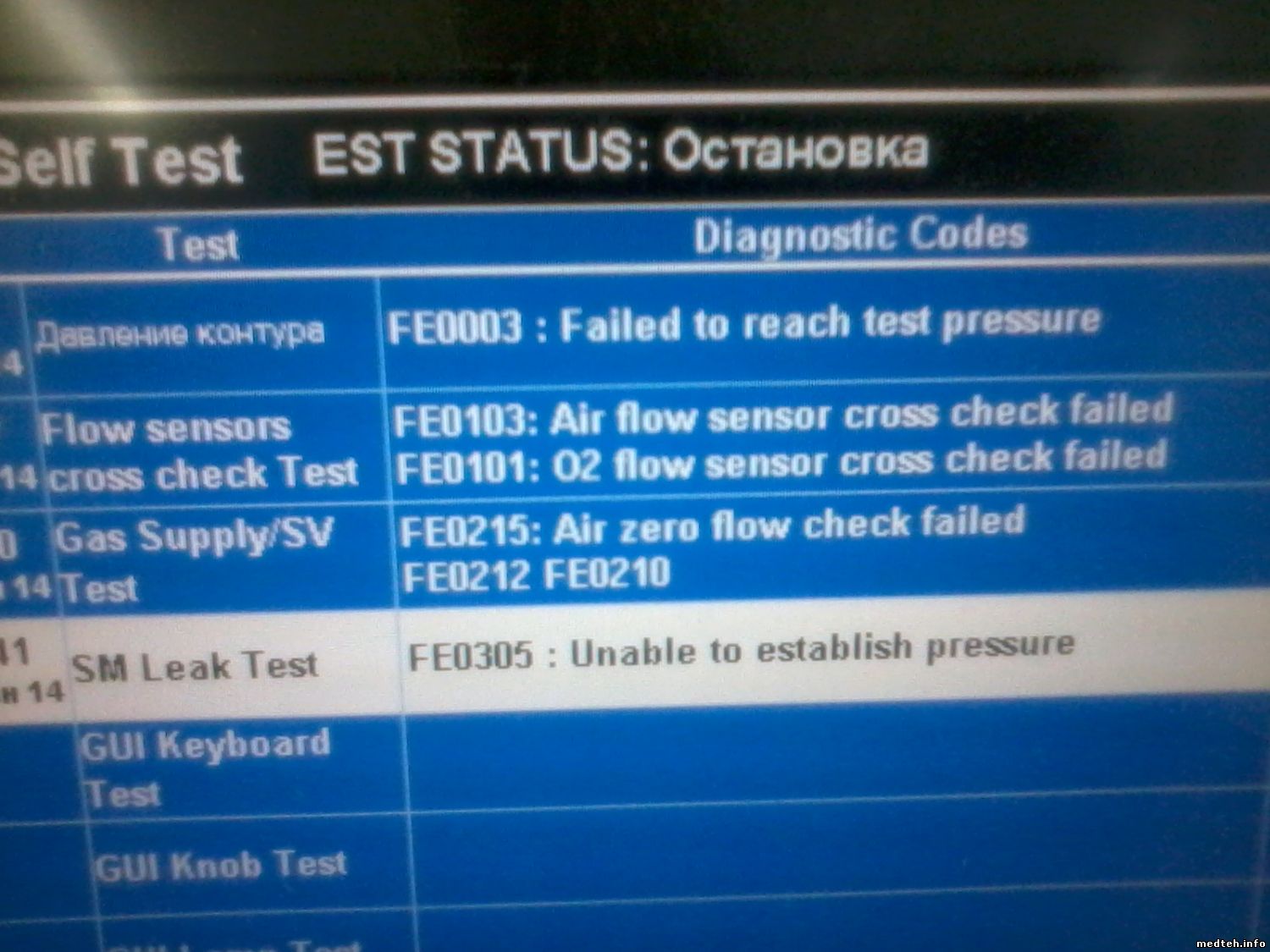

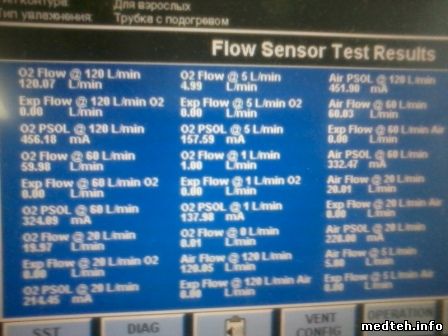

Добрый день. Прошу совета в следующей ситуации.
Аппарат работал нормально, работал с подключенной магистралью О2, а воздух идет с внешнего компрессора при отключенном штатном. Делая ТО, установил новые аккумуляторы. До сего момента аккумулятор как опция был отключен и работал от штатной сети 220V. Чтобы включить его, решил пройти ПВТ и его прописать.
ПВТ не прошёл и начались танцы с бубнами.
Сразу выскочило несколько ошибок на первых трех тестах:
1. FE0003 Проверял герметичность соединения всей магистрали. Думаю измерить редуктор воздуха на выходе (с собой не прихватил манометр), чтобы было 9-12 psi (0.63-0.84 атм.). По внешнему виду, видно, что его крутили.
2. FE0103 FE101 – Проблема датчиков потока .Считаю, что дело не в них, так как видно на фото 1, при тесте потока O2 120 л/мин показывает 120.07, а у AIR показывает 120.05. Также PSOLы в порядке: 456.18 и 451.90 Ma- примерно одинаковы). Это ошибка следствия основной (но вот какая она, эта основная!?). Менял датчики местами. Разбирал и мыл спиртом и смазывал резиновую мембрану соленоида автозеро (пару раз проскакивала ошибка). Чуда не произошло.
3. Тест на газы пару раз прошел без проблем с отключенной магистралью воздуха (O2) и с включенным внутренним компрессором, а затем отказывал (фото 4). Причем, когда делаешь тест, аппарат просит заткнуть вход, сначала сдернуть питание O2, затем AIR, а снова подключить шланги обратно не просит, дает ошибку и предлагает идти на следующий тест.
FE0212.
4. Если дойти до теста компрессора, то он прекрасно прошел пару раз тест на утечку.
Сейчас же AE 1606: AE 1609, AE 1606.

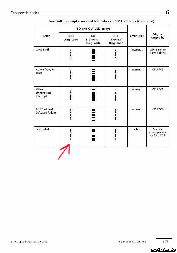

Откалибровать датчики не получается (см. фото 2). По идее не хватает давления в магистрали воздуха, чтобы откалибровать датчики потока. В связи с этим сообщением, пытался обмануть датчик давления, изготовил шланг под разъем и пустил кислород на вход воздуха в аппарате (от внешнего компрессора давление слабое). Все равно ошибка осталась. Затем я подключил штатный встроенный компрессор. Картина получилась следующая: включаю старт калибровки, идет сильная продувка на секунд 30, затем включается компрессор на 10 секунд и тут же отрубается. Высвечивается вышеуказанная ошибка «Air offset out of range»
Откалибровать клапан выдоха не получается. «Flow sensor cross-check failed»
Чистил от пыли датчик потока выдоха. Идут ошибки на калибровку.
Пару раз прошел тест на SM Leak Test, а потом не смог – FE0305 Фильтр выдоха и клапан выдоха осмотрен. Мембрана выхода промыта, смазана силиконовой смазкой. Край мембраны немного задирается во внутрь. Один раз проскочила ошибка AE1104.
Заметил, если подцеплены 2 входа на газы и включен встроенный компрессор, после момента включения аппарата в сеть и входа в сервисный режим, встроенный компрессор включается на полсекунды и тут же вырубается.
Поднимали уровень давления кислорода в магистрали с кислородчиками с 5 до 6 атм. На время моих тестов. Не помогло.
Сделал для себя выводы, на что обратить внимание в следующий приезд:
1. В блоке вдоха:
- замерить давление на выходе редуктора воздуха, если надо отрегулировать в границах 9-12 psi .
- осмотреть датчик давления P1 на дыхательной плате.
- снова разобрать соленоид автозеро, осмотреть, собрать.
- осмотреть предохранительный клапан.
- снять и промыть 2 металлических фильтра.
2. В блоке выдоха
- промыть соленоид автозеро выдоха.
Что еще посоветуете?
good_knightДата: Пятница, 12.Сен.2014, 10:05 | Сообщение # 57
фото
2440799.jpg (71.9 Kb) · 0746604.jpg (41.1 Kb) · 4147206.jpg (46.8 Kb) · 3366446.jpg (53.0 Kb) · 7986926.jpg (117.3 Kb) · 1210181.jpg (101.1 Kb)
Сообщение отредактировал good_knight - Пятница, 12.Сен.2014, 10:09
good_knightДата: Пятница, 12.Сен.2014, 10:11 | Сообщение # 58
еще фото
4459847.jpg (122.3 Kb) · 5041442.jpg (107.3 Kb) · 5628147.jpg (98.2 Kb) · 9190293.jpg (83.9 Kb) · 4856804.jpg (88.5 Kb) · 9286969.jpg (91.2 Kb)
good_knightДата: Пятница, 12.Сен.2014, 10:13 | Сообщение # 59
последние фото
begun_aДата: Пятница, 12.Сен.2014, 13:51 | Сообщение # 60
У вас сообщений: 453
Инженер по ИВЛ и НДА
Мысль первая. Возможно Вы не использовали для прохождения тестов так называемый "Золотой стандарт". Это специальный шланг, который идет в одном экземпляре с каждым аппаратом и предназначен только для проведения ПВТ. С любым другим шлангом ПВТ не будет проходить.
Теперь по поводу фотографий (качество их конечно оставляет желать лучшего), но я увидел на первой фотографии результатов теста датчиков потока явную неработоспособность датчика потока выдоха. Дело в том, что при каждом измерении аппарат пишет измеренный поток датчика потока, например, кислорода, потом измеренный поток выдоха, и ток PSOL. При этом показания датчика потока кислорода (воздуха) и датчика потока выдоха при каждом измерении должны быть примерно равны. А у Вас при всех измерениях показания датчика потока выдоха ВСЕГДА равны 0. Так что проблема явная - на работает датчик потока выдоха.
good_knightДата: Пятница, 12.Сен.2014, 22:07 | Сообщение # 61
это как "отче наш" yes
сорри, снимал на тапок
буду рыть в этом направлении. по результатам- доложусь. благодарю! good
good_knightДата: Воскресенье, 14.Сен.2014, 17:12 | Сообщение # 62
снял блок выдоха. произвел осмотр. разобрал соленоид автозеро, промыл спиртом со смазкой резиновой мембранки. собрал. пвт не прошел.
. сдох датчик потока выдоха. видимо, слетела прошивка в микрухе датчика выдоха.
нашел донора, поставил заведомо исправный блок выдоха, прошел калибровку датчиков потока, первые 2 теста в пвт (давление контура и ) прошли "на ура". помучился с пару часов и пвт прошел полностью. думаю, пускай пока тема повисит. отремонтирую полностью, закроем.

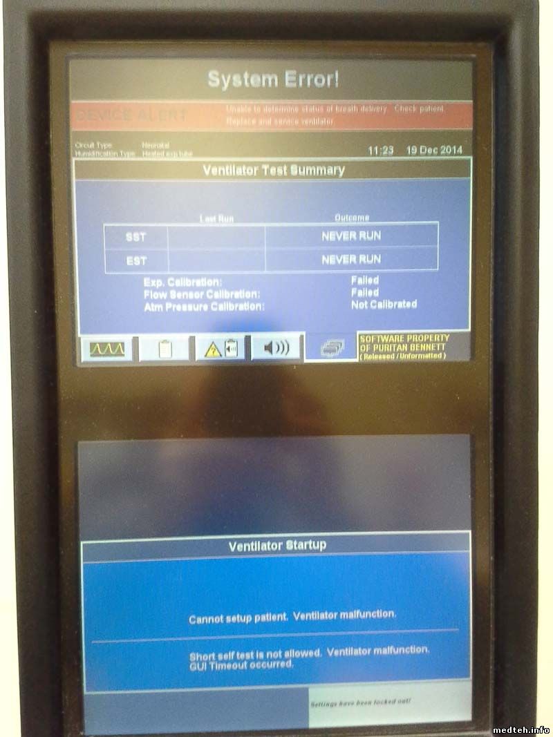

SeniorJuniorДата: Пятница, 19.Дек.2014, 12:34 | Сообщение # 63
У вас сообщений: 243
ремесленник
Латвия
Рига
День добрый коллеги!
Вопрос по “ трубке золотого стандарта”, то бишь её размерах
Какова её длина и внутренний диаметр?!

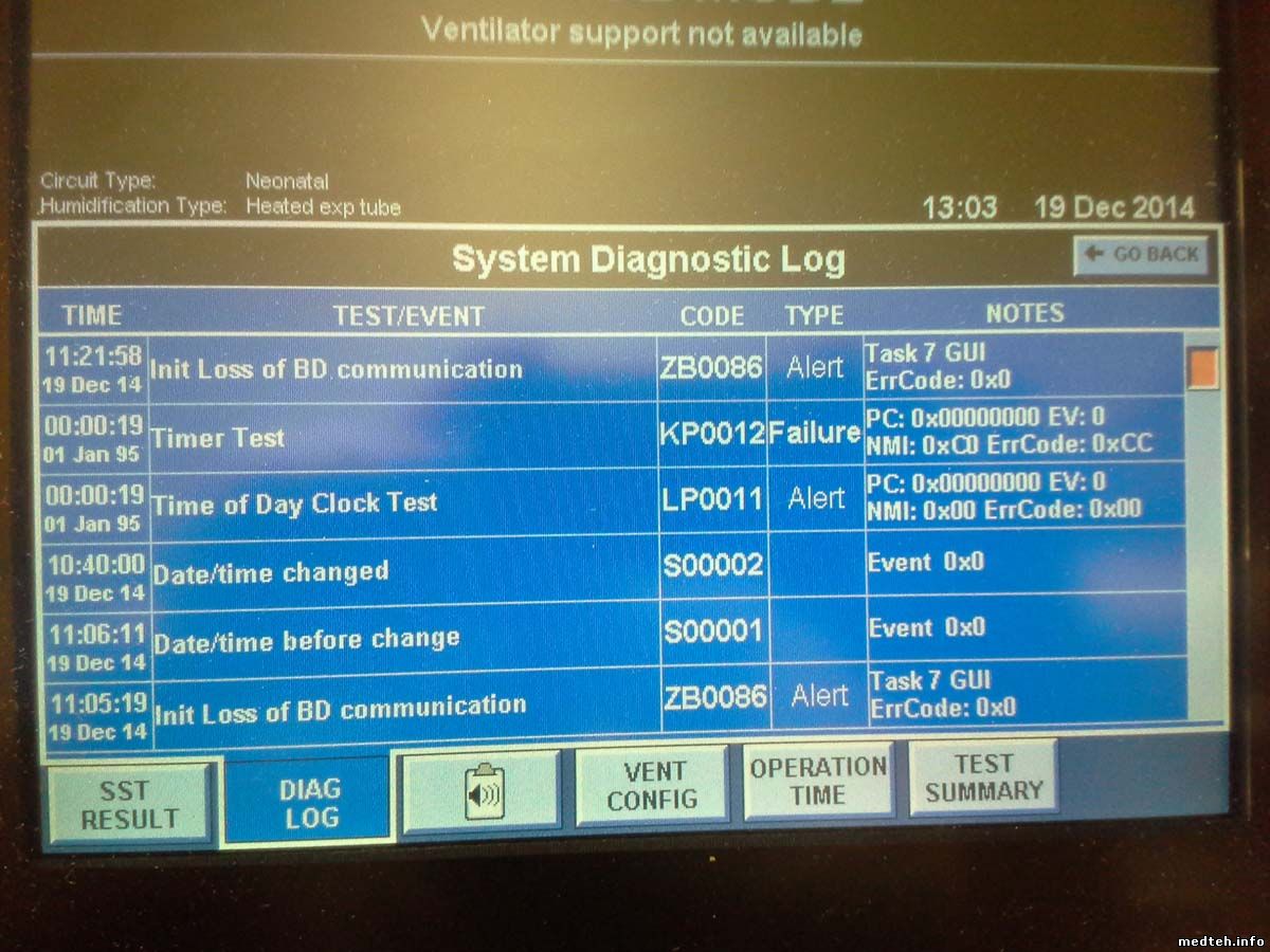

Аппарат потерял соединение между графическим интерфейсом и центральным процессором , не проходят начальные тесты, коды ошибок ZB0086 и ZB0084,на плате BDU мигают два первых диода и постоянно горят 5 и 6-ой.
Ну, а в целом картинка, как на втором примере из сервисного мануала по диагностики ошибок
Хочу провести из сервисного режима,расширенный тест EST, золотого контура естественно нет, и приобрести в этом году не реально.
Буду очень признателен ,за информацию !
Сообщение отредактировал SeniorJunior - Вторник, 06.Янв.2015, 16:19
begun_aДата: Пятница, 19.Дек.2014, 15:31 | Сообщение # 64
По трубке "Золотого стандарта". Внешне эта трубка напоминает обычную трубку для контура. Но Вы её ничем заменить не сможете. Дело в том, что она имеет определенную растяжимость и определенное сопротивление потоку. Аппарат это учитывает во время ПВТ. Поэтому подобрать другую трубку просто нереально. Проще найти в одной из больниц, где есть эти аппараты эту трубку. Дело в том, что с каждым аппаратом такая трубка поставлялась, причем эта трубка была в отдельной коробке. Конечно, зачастую, врачи не задумываясь пускают её в дыхательный контур и её потом трудно отыскать (особенно если не видел, как она выглядит), но ведь в некоторых больницах бывают и грамотные врачи, иногда.
SeniorJuniorДата: Пятница, 19.Дек.2014, 16:24 | Сообщение # 65
ремесленник
Латвия
Рига
Спасибо,понятно, считай утеряно, этот апарат единственный с 1999 года мигрировал из одного отделения в другое...
Тогда ещё вопрос.
Все коды(ZB0086,ZB0084,LB0083) похоже указывают на проблемы платы процессора(BD), и как бы между определёнными интервалами проскакивает ошибка часов реалного времени,потом она восстанавливается, KP0012 и LP0011
Схемы ессено нет, но в даташите на Dallas DS1286,написано, что у него есть функции wathdog таймера,может тут собака порылась, поэтому POST тестирование не проходит,этой батарейке 15 лет?!
И хотя часы реального времени идут точно, 5 и 6 светодиод указывают на неисправность именно DS1286
Короче засада,пятница вечер, других донаров нет, с которых можно было бы плату поменять, даже этого таймера нет в наличии ...
Пы.Сы.
И кстати,в новом сервиснике размер трубки указан,53.4 см, спасибо Ковидэн :)
Сообщение отредактировал SeniorJunior - Суббота, 20.Дек.2014, 15:55
SeniorJuniorДата: Вторник, 06.Янв.2015, 16:18 | Сообщение # 66
ремесленник
Латвия
Рига
С Новым годом,коллеги!
Докладываю, виной всему действительно оказалась микросхема часов реального времени-охранный таймер DS1286, расположенная на плате процессора (BD).
И ещё, расширенный тест(EST) был успешно проведён обычным контуром длинной 1.2 м
Всем спасибо, тему закрываю :)

Впервые возникла такая проблема, ИВЛ 840 полностью проходит ПВТ, но при запуске аппарата в режим работы,не запускается компрессор!
AcomaritДата: Среда, 24.Май.2017, 15:45 | Сообщение # 75
инженер, ИВЛ
То есть тест компрессора в ПВТ проходит, но в нормальном режиме работы компресссор не запускается?
Забавно. Обычно успешное прохождение ПВТ тождественно исправности данных аппаратов.
KostantinPolДата: Вторник, 06.Июн.2017, 11:27 | Сообщение # 76
Петрозаводск
Именно так! Сам удивлен,теперь не знаю что делать.
spitsynДата: Вторник, 06.Июн.2017, 11:58 | Сообщение # 77
москва
У Вас ивл подключен к магистрали "воздух"? вы под компрессором подразумеваете весь аппарат или конкретно компрессор сжатия воздуха??
KostantinPolДата: Пятница, 09.Июн.2017, 14:38 | Сообщение # 78
Петрозаводск
к магистрале не подключен, аппарат подключается только к кислороду,а воздух гоняет компрессор.
spitsynДата: Вторник, 13.Июн.2017, 13:15 | Сообщение # 79
москва
а при включение вентиляции ошибки выдает???? это умная техника, она вообще ни когда не молчит - сразу все выдает!!! ошибки звуковые индикацией и в журнале log. Напишите, что он пишет. на ивл компрессор замолкает когда в системе достаточное давление, если включить вентиляцию (работу) давление упадет и компрессор должен включится, если он не включится -должна появиться ошибка! код в студию
KostantinPolДата: Пятница, 23.Июн.2017, 12:28 | Сообщение # 80
Петрозаводск
при включении вентилятора выдает только одну ошибку "Калибровка датчика потока" : Сбой
калибровку датчик действительно не проходит,я пробовал.
при этом повторюсь вентилятор полностью проходит ПВТ.
и в журнале log вроде тоже никаких ошибок нет.
