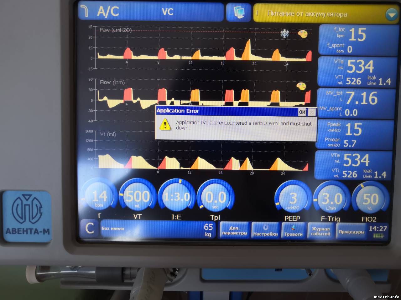

polovnikovdenisДата: Понедельник, 17.Сен.2018, 20:33 | Сообщение # 5
У вас сообщений: 63
Пермь
Коллеги, привет.
Прошу помощи: выходит окно с ошибкой, после происходит как бы завершение работы, но сенсор дисплея не работает (завис). Помогает только перезагрузка, но и то не с первого раза.
