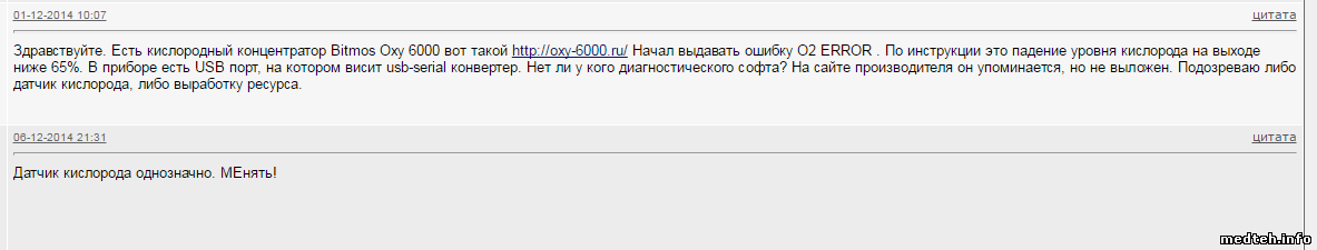

Помогите, у меня Oxy 6000, проработал 52 часа, теперь при вкл дает ошибку концентрации кислорода, буквально после вкл 3-5 мин. загорается, и не гаснет, чистил фильтра, откр, как быть незнаю, посоветуйте пож-ста

Здравствуйте, попал в руки кислородный концентратор Оху 6000. После включения выдает ошибку сенсора (сбой многофункционального датчика). Объяснение по руководству: - Датчик на может определить количество и концентрацию кислорода с достаточной точностью.
Подскажите пожалуйста где данный датчик может или должен стоять, и как можно исправить данную проблему.

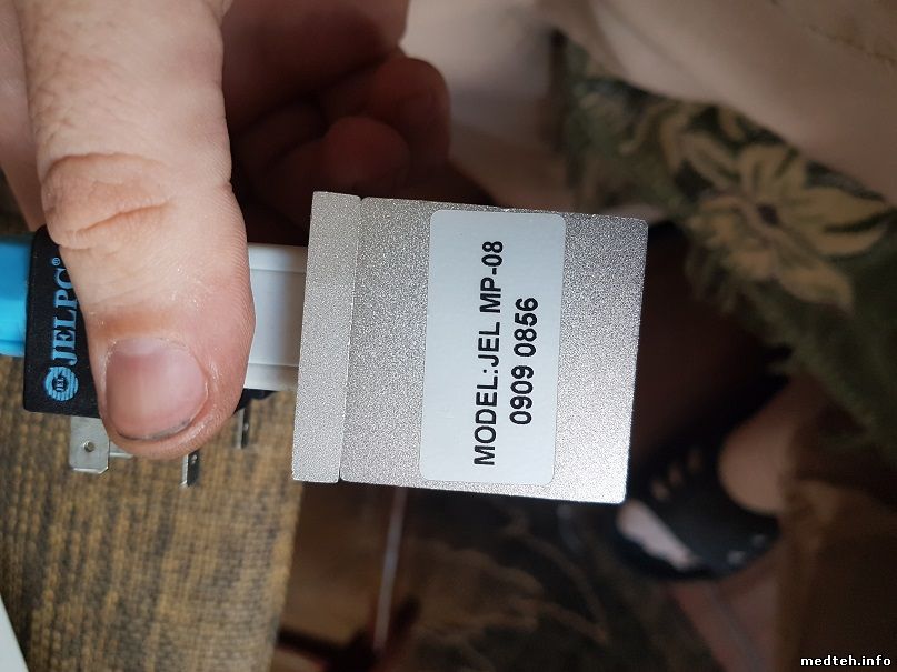

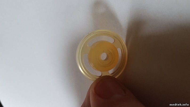

Нужна помощь порвались мембраны (клапана) которые стоят в блоке клапанов, кто подскажет есть на них рем. комплект, где можно приобрести? заранее благодарен
