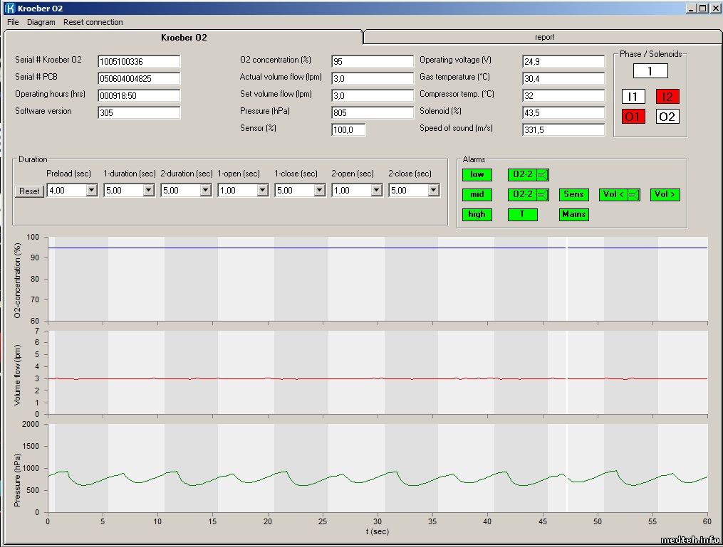

Evgenij_NДата: Пятница, 31.Май.2019, 21:33 | Сообщение # 56
Мед. брат
Kiev
Цитата bat_aben ()
Как устранить “o2 error”? В чем причина этой ошибки?
Советую прочесть эту тему с самого её начала.
Как уже выше говорилось, причины могут быть разные. Но в большинстве случаев - это проблема, связанная с цеолитом в колонке (который набрался влаги). Они ОЧЕНЬ боятся влаги.
Сколько часов "пробега" в Вашем концентраторе?

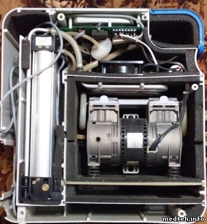

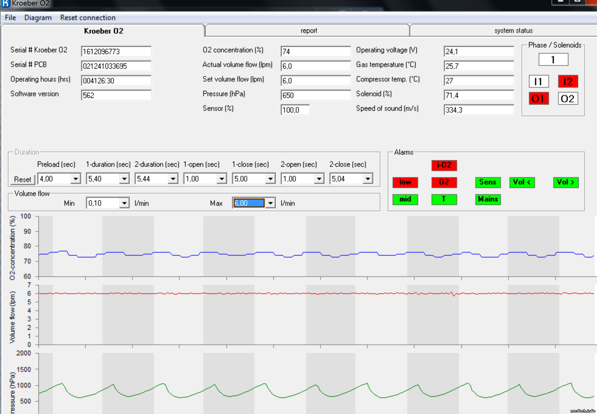

P.S. Я в своем концентраторе успешно перезасыпал цеолит и добился 95% концентрации кислорода при потоке до 4 литров/мин.
Ошибка эта, разумеется, пропала.
Самое главное, купить ПРАВИЛЬНЫЙ (подходящий цеолит), такой точно как с завода в них засыпан.
Вот работа моего концентратора с перезасыпанным цеолитом.
Ниже скрины. Теперь он работает идеально, даже концентарция кислорода при максимальных потоках 5-6 л/мин стала чуть выше, чем заявлено в официальной инструкции.
Сообщение отредактировал Evgenij_N - Пятница, 31.Май.2019, 21:41

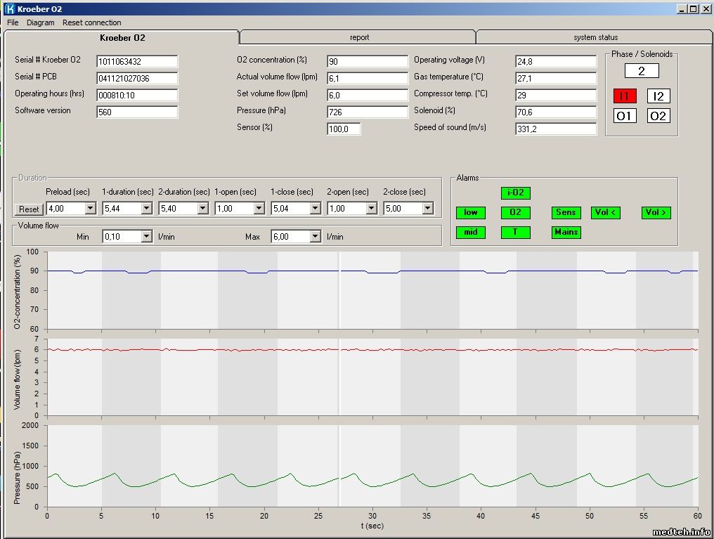

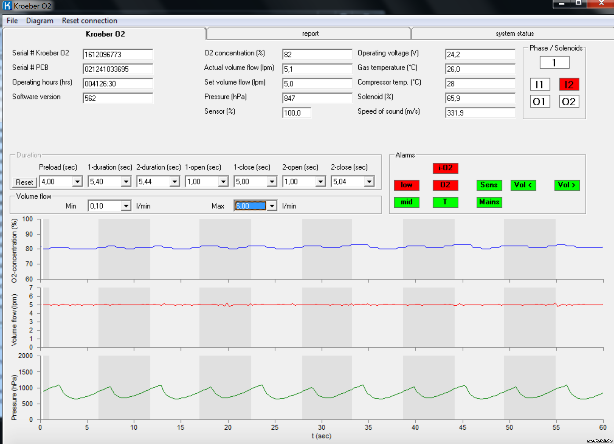

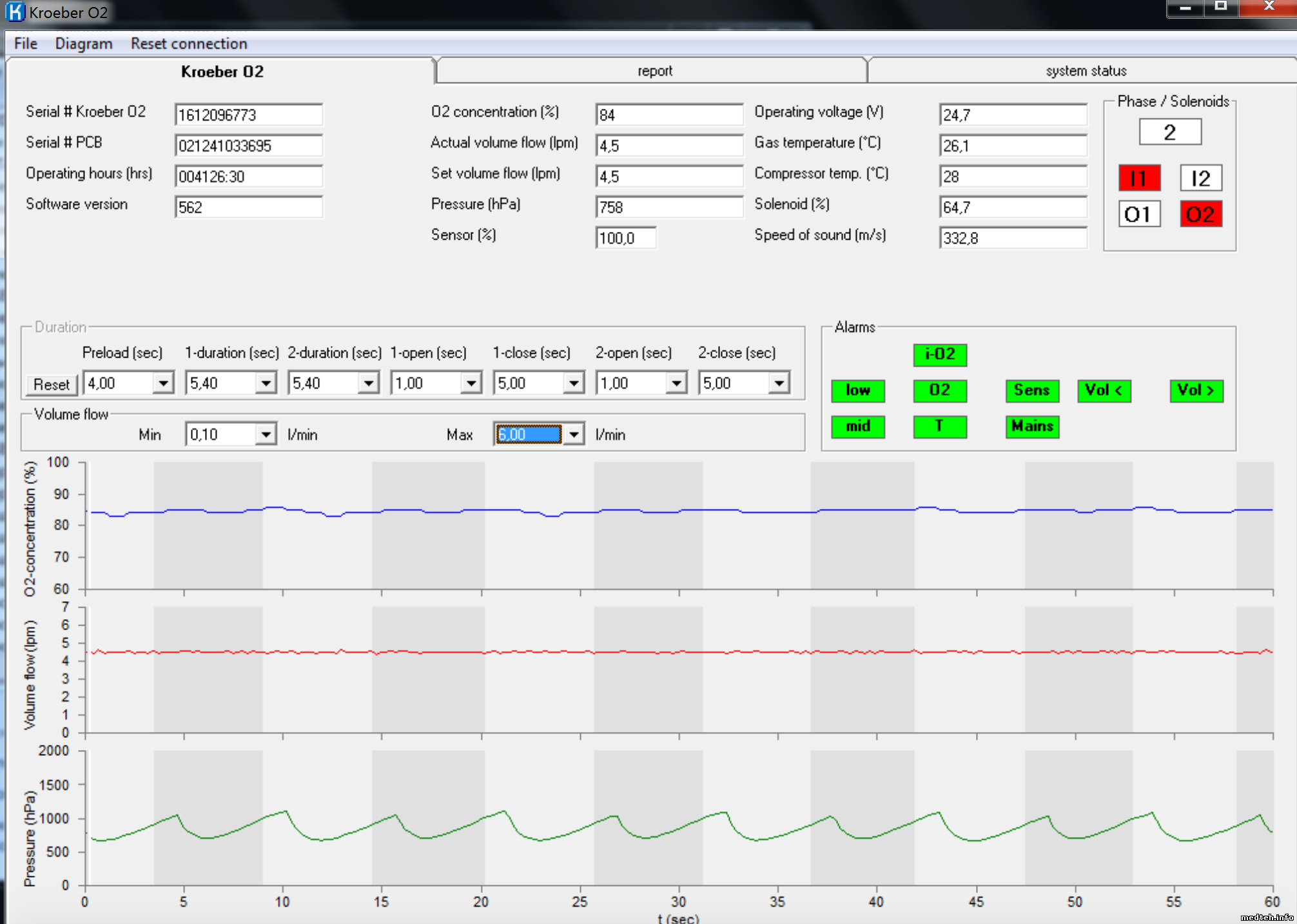

Evgenij_NДата: Понедельник, 11.Ноя.2019, 14:03 | Сообщение # 60
Мед. брат
Kiev
dms-sv
См. личку.
Ниже скрины моей мною перезасыпанной колонки (этим циалитом).
Показатели получились еще лучше, чем у новой колонки biggrin
Я также покупал новую оригинальную колонку. При 6L/min она выдавала 84-86%
С этим циалитом у меня получилось 90-91%
Сообщение отредактировал Evgenij_N - Понедельник, 11.Ноя.2019, 14:04

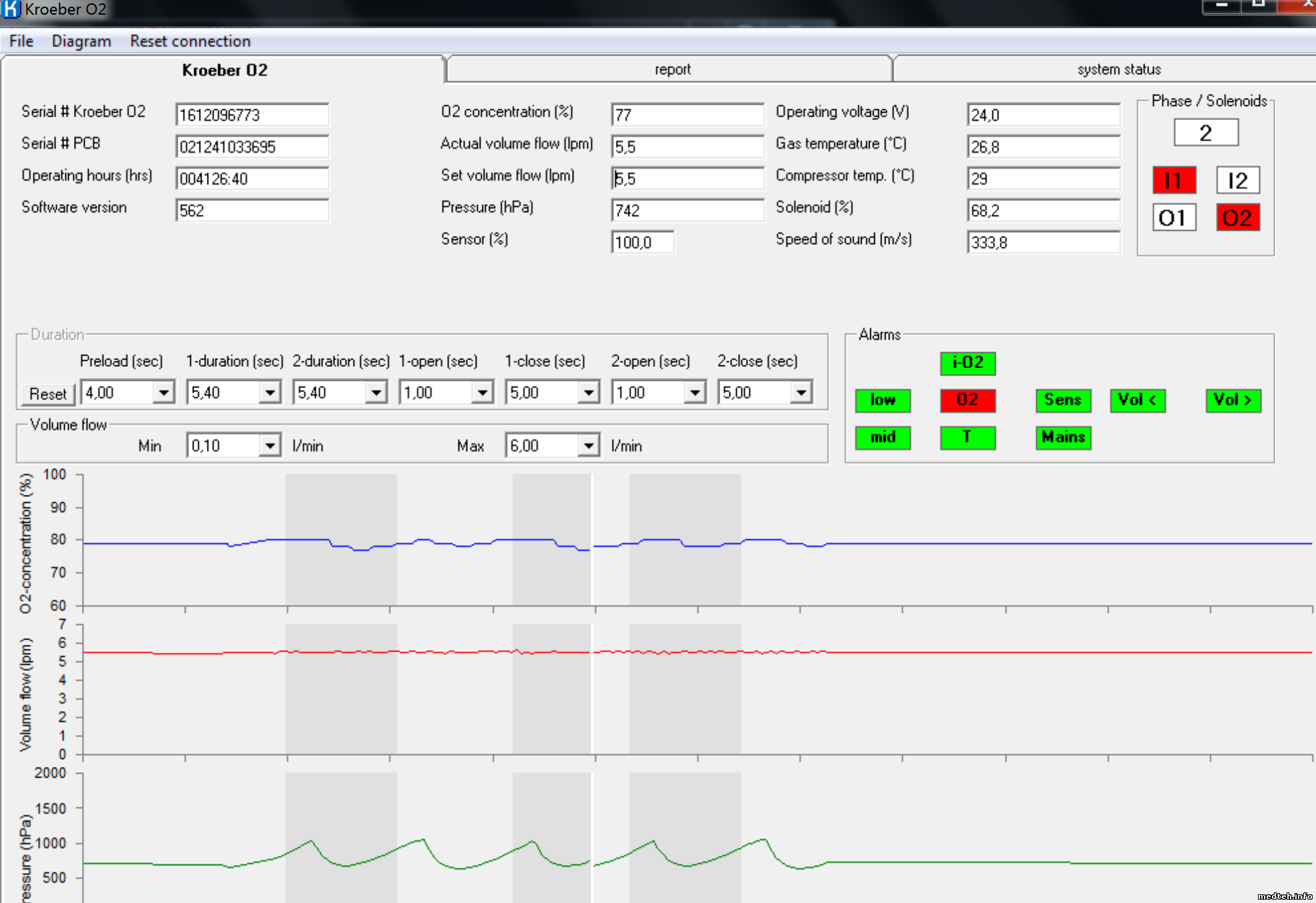

nicky92Дата: Суббота, 14.Дек.2019, 17:25 | Сообщение # 62
нет
klemwlad, добрый день.

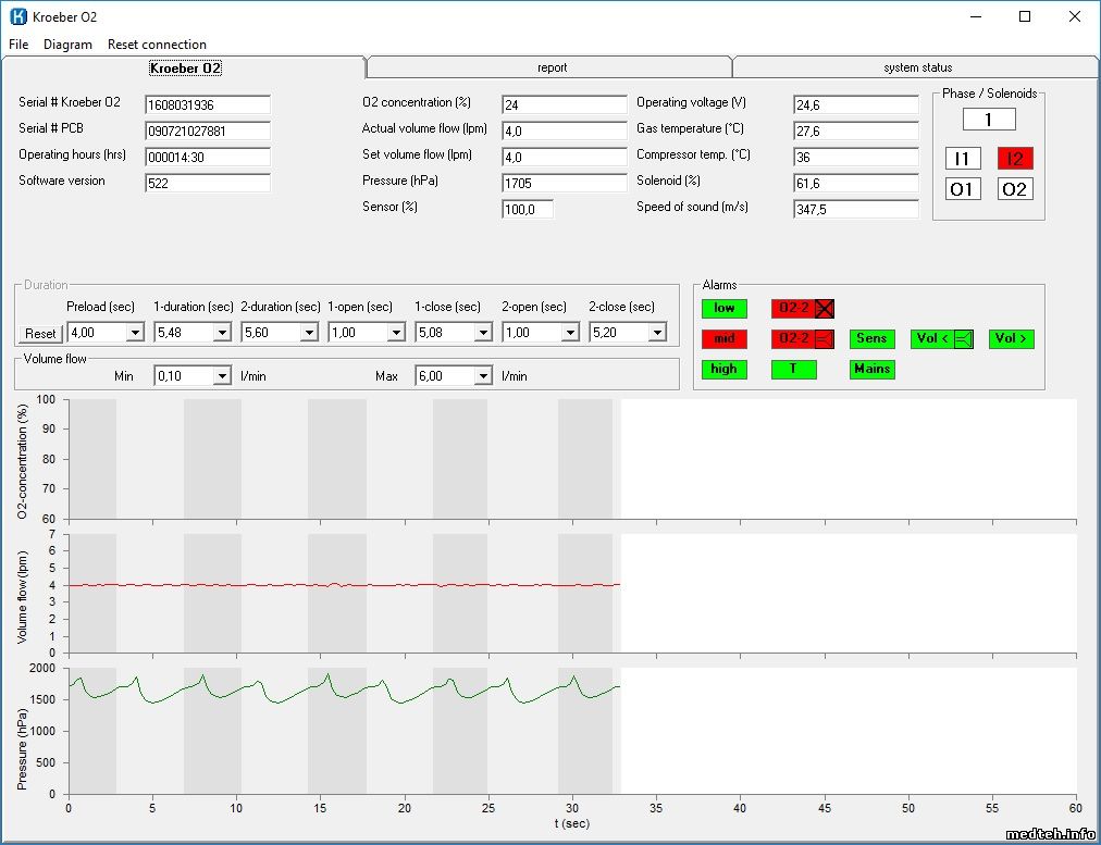

Проблема такая же как у других форумчан, ссылка на программу, к сожалению, уже битая. У себя в городе (Нижний Новгород) людей, занимающихся ремонтом OXY 6000 пока не нашёл.
Как я понял, с помощью программы можно выявить проблему. (O2 Error после 2 минут работы на любой мощности) - аппарат покупал Б/У чисто "головой", все трубку, фильтры, увлажнитель заказывал отдельно.
Уважаемые, прошу информационную помощь)

nicky92
Я уже понял, что покупая б/у такой аппарат - надо сразу понимать, что в 90% случаев будет эта ошибка (в результате недостаточной концентрации) и потребуется замена цеолита.
Если это делать самому - то это еще 35-70$ (покупка правильного 1 кг. цеолита в Китае + доставка)
А если делать в сервисах - то это минимум в двое дороже.
Я уже так несколкьо раз обжегся. Среди 4-х аппаратов б/у попался только один, в котором цеолит был нормальный.
Научился сам его менять, впрочем ничего сложного (есть имеются правильно работающие мозги и руки растут с правильного места) но есть ряд своих тонкостей и нюансов и правил, которые необходимо соблюдать при замене.
В Германии такие б/у аппараты с "пробегом" даже до 1000 часов - почти все поголовно требующие замены цеолита.
А все потому что не собладаются условия ХРАНЕНИЯ.
Немцы их хранят в гаражах и подвалах или же на балконах - отсюда все и проблемы.
Нужны не только правильный условия эксплуатации, но и правильные условия ХРАНЕНИЯ.
Программа эта также выложена на официальном сайте Krober:
https://www.kroeber.de/site/download_2_e.asp
А серийник к ней написан несколькими сообщениями выше в этой теме.
За что огромнешая благодарность klemwlad good drinks
Сообщение отредактировал Evgenij_N - Суббота, 14.Дек.2019, 19:50

nicky92Дата: Суббота, 14.Дек.2019, 19:17 | Сообщение # 66
нет
Evgenij_N, проверил сейчас программой, концентрация, мягко говоря, оставляет желать лучшего, 24% при 4 литрах в минуту.
Посмотрел сервисные центры по Нижнему Новгороду - все внушающие доверие работают с понедельника по пятницу, попробую выяснить в понедельник, что получится по ценам, если всё совсем плохо будет придётся пытаться делать самому unknown
Огромное спасибо за информацию, ещё раз good
Evgenij_NДата: Суббота, 14.Дек.2019, 19:22 | Сообщение # 67
Мед. брат
Kiev
nicky92,
Ого ... В Вашем случае вообще трындец ... Давление около 2 атм. Там цеолиту полный капец.
Он, видимо, мокрый.
Мне попадались, который максимум около 50% выдавали при 4-х литрах.
Но чтобы 24% - это вообще жесть... shok
А что всего 14 часов пробег? Где его хранили все это время? shok
Это, видимо, Вам попался старой модификации (у меня такой один тоже имеется), смотрю, что с возможностью отключения динамика good
В более новых такой функции (отключения пищалки) уже нет.
Сообщение отредактировал Evgenij_N - Суббота, 14.Дек.2019, 19:25

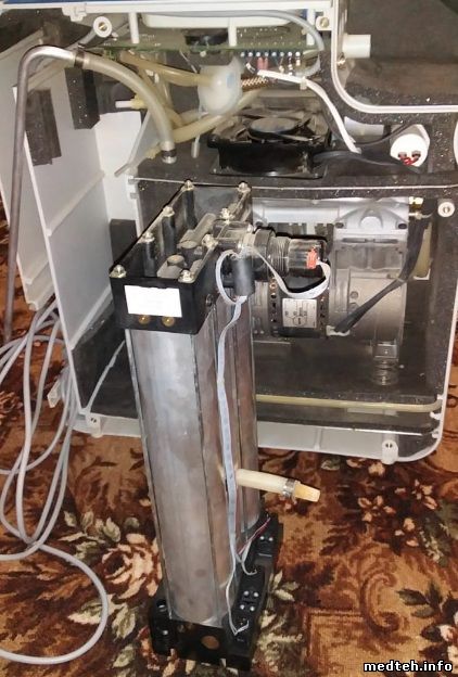

Evgenij_N, в общем, погуглил я фирмы, занимающиеся ремонтом - по Нижнему таких не оказалось, предложение было только одно - отправка в Москву - там проконсультировали по телефону и сказали, что если дело действительно в цеолите - замена ~400$.
Решил вскрыть посмотреть сколько цеолита заказывать - в каждой колбе оказалось по 0,5 кг.
Как ни странно, по структуре с гранулами всё кажется в порядке.
Ещё возникла проблема при обратной сборке - когда пересыпал цеолит в колбу его по объему стало как будто бы больше.
Evgenij_NДата: Четверг, 26.Дек.2019, 22:32 | Сообщение # 71

0n33Дата: Понедельник, 13.Апр.2020, 00:50 | Сообщение # 74
Приветствую: купил концентратор выдаёт:
6,0 = 74%
5,5 л = 77%
5,0 = 82%
4,5 л = 84%
Так как значения пограничные переодически попискивает, есть ли возможность отключить звуковую индикацию?
Evgenij_NДата: Понедельник, 13.Апр.2020, 01:11 | Сообщение # 75
Мед. брат
Kiev
0n33, к сожалению, программно не отключите.
Это возможно только в старых аппаратах, с старыми прошивками. А у Вас более новый.
Можно отключить ещё другим способом: просто отпаяв один контакт динамика на плате (это довольно просто и доступно, плата снимается тоже довольно легко) :-)
Ну, или перезасыпать цеолит разумеется, соотв. повысится концентрация и перестанет пищать.

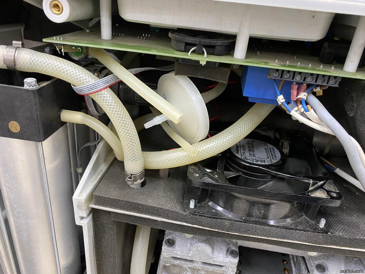

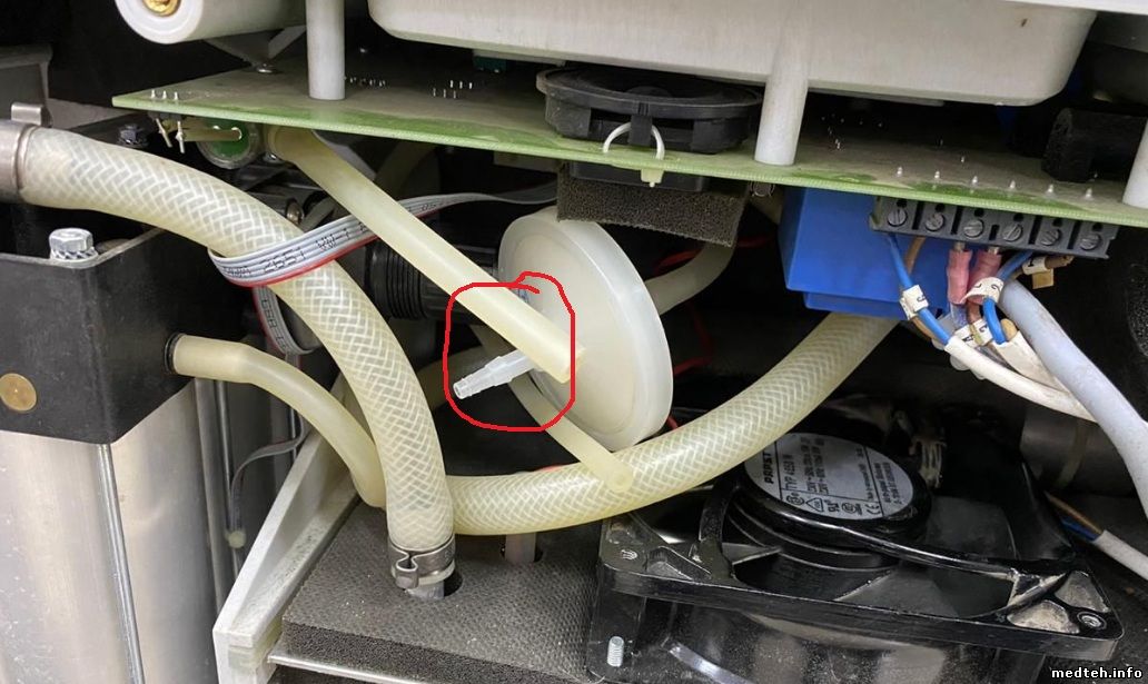

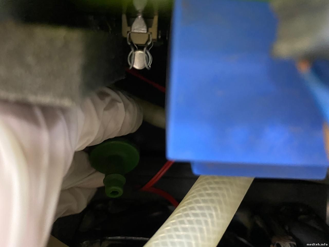

Ребята, здравствуйте!
Принесли на ремонт OXY 6000. Он выдаёт ошибку. Я открыл крышку, там два шланга не подсоединены.
Помогите, пожалуйста. Подскажите, как правильно их подсоединить ...
Фото прилагаю:
Evgenij_NДата: Понедельник, 20.Апр.2020, 13:03 | Сообщение # 78
Мед. брат
Kiev
zuki-56,
На первой фото просто всуньте одну толстую трубку в бактериальны фильтр (который рядом). Прикрепил и отметил это на фото.
Вторая (более тонкая трубка) должна подсоединяться к колонке с цеолитам (в дальнее отверстие на колонке). Но в эту трубку должна еще вставляться маленькая пластиковая трубкаЮ которая вставляется в колонку. Судя по всему она у вас торчит с отверстия колонки либо ее кто-то снял.
Только не попутайте трубки собой!!! Прикрепляю фото. На одной фото красным отметил какую трубку нужно одеть на фильтр.
Вторую трубку (тонкую) - в колонку (подсоединять через пластиковую трубочку).
На второй фото все правильно, так и должно быть! Это клапан и к нему ничего не должно быть подсоединено.
