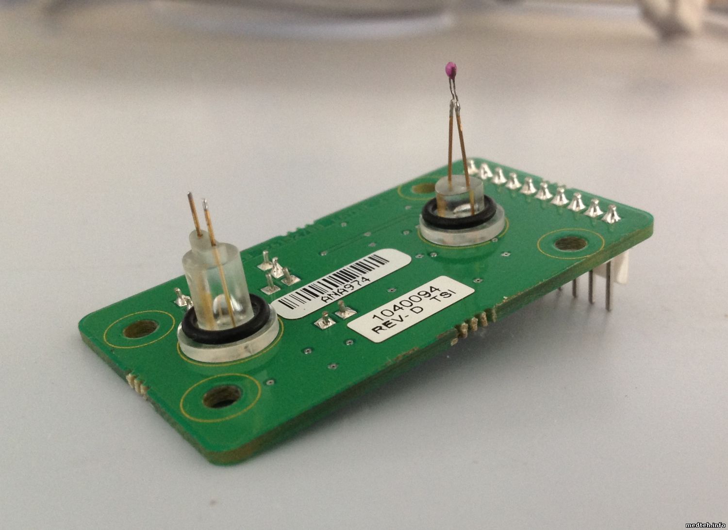

А разве он не один (на нем еще плата прикручена сверху)?! При включении проходит тестирование и пишет Датчик потока "Красный крестик".
Ну если их два, то интересует на входе пациента Inspiratory.
StasikДата: Вторник, 13.Ноя.2018, 03:34 | Сообщение # 13
У вас сообщений: 342
Красноярский край
Сними эту плату и посмотри термоэлемент на целостность.
Кажется что в меню проверок отдельно кнопки датчика потока нет
Сообщение отредактировал Stasik - Вторник, 13.Ноя.2018, 04:18
SheriaДата: Вторник, 13.Ноя.2018, 08:20 | Сообщение # 14
У вас сообщений: 35
Медтехника
Термоэлемент целый.
При включении он проходит тестирование системы и в этом списке есть пункт датчика потока.
Как буду на базе сделаю фото.

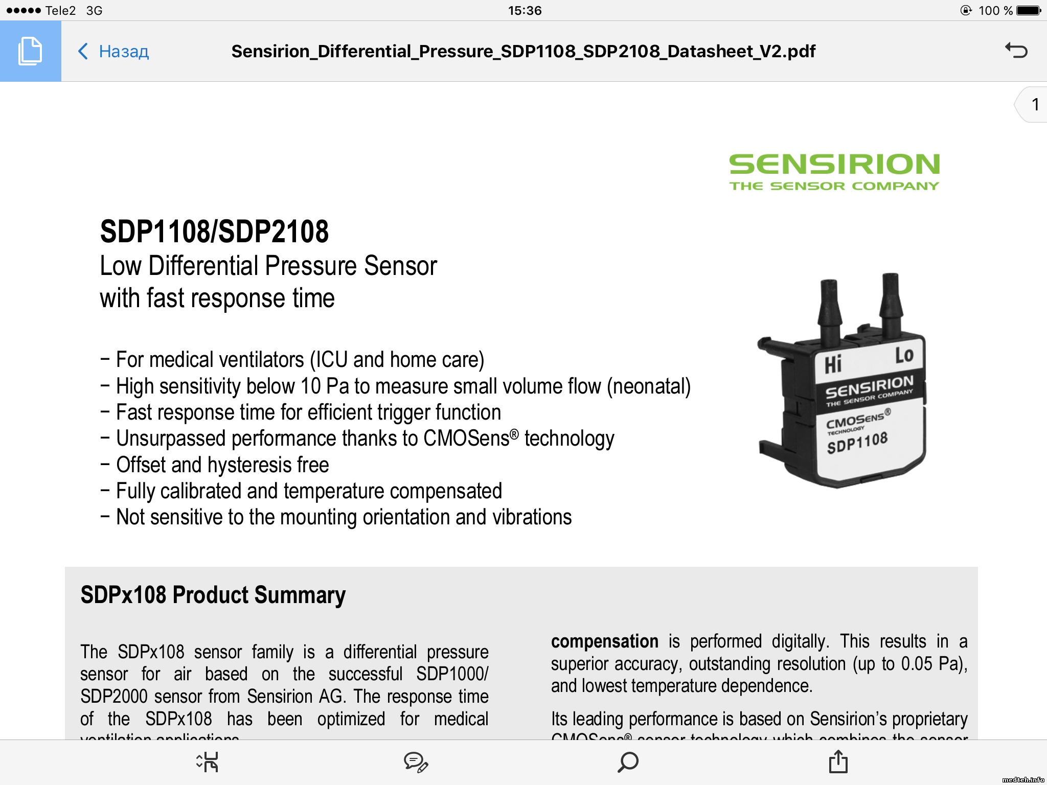

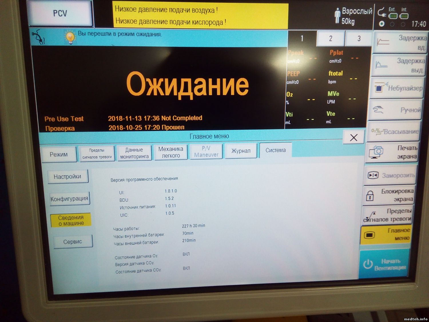

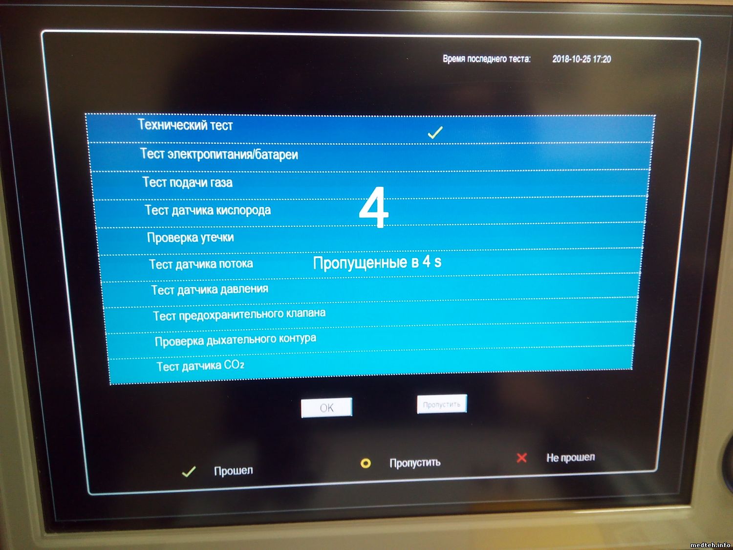

Добрый вечер. Попал я на базу. Смотрите, осмотрел я выходной датчик и согласно даташиту он работает нормально (согласно графика и табл.). Фото с опций аппарата в приложении. Так и не наше где калибровка датчика потока

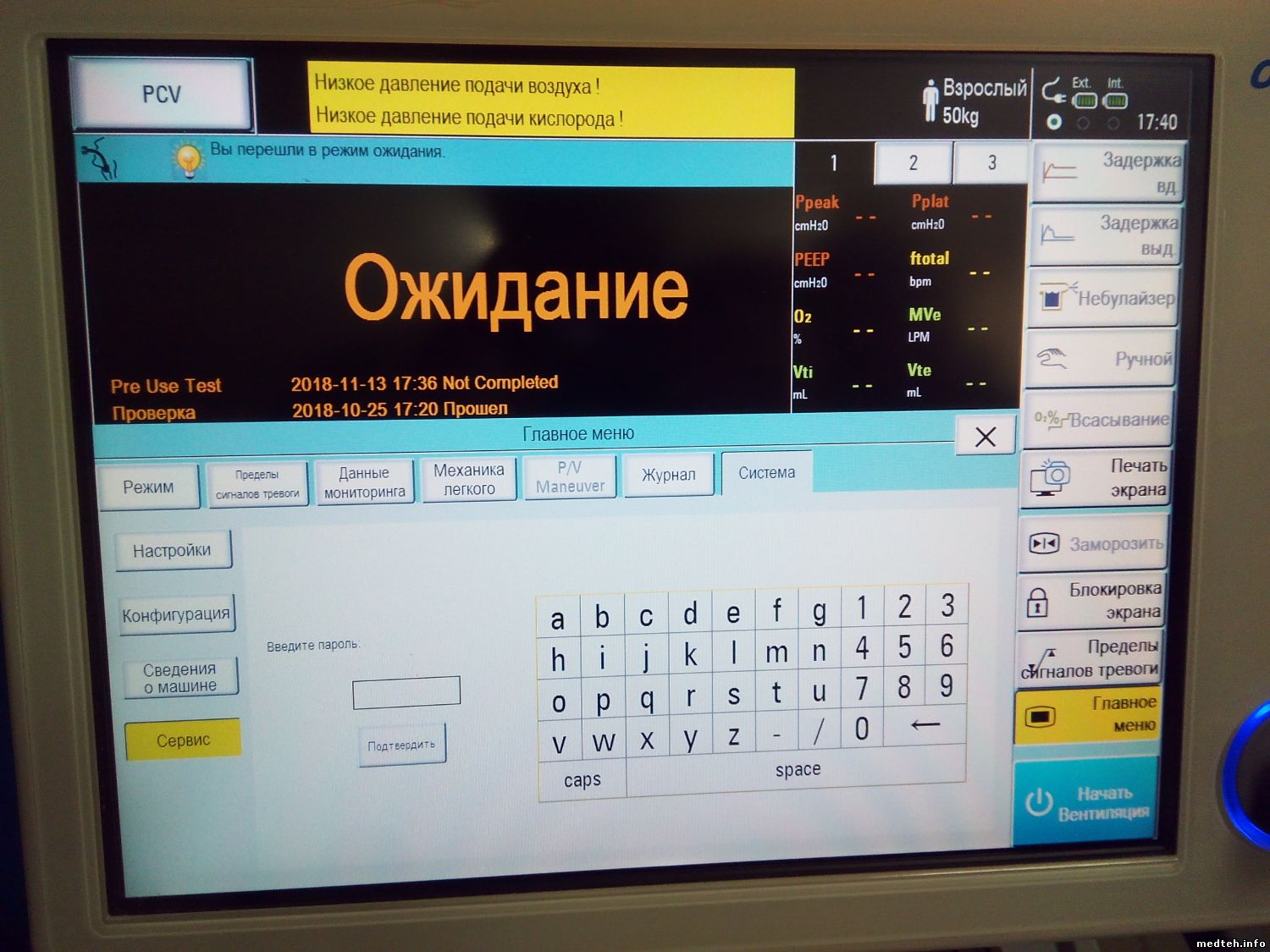

StasikДата: Среда, 14.Ноя.2018, 04:17 | Сообщение # 18
Красноярский край
Для входа в Сервис надо ввести пароль dekv1
Сообщение отредактировал Stasik - Среда, 14.Ноя.2018, 04:20

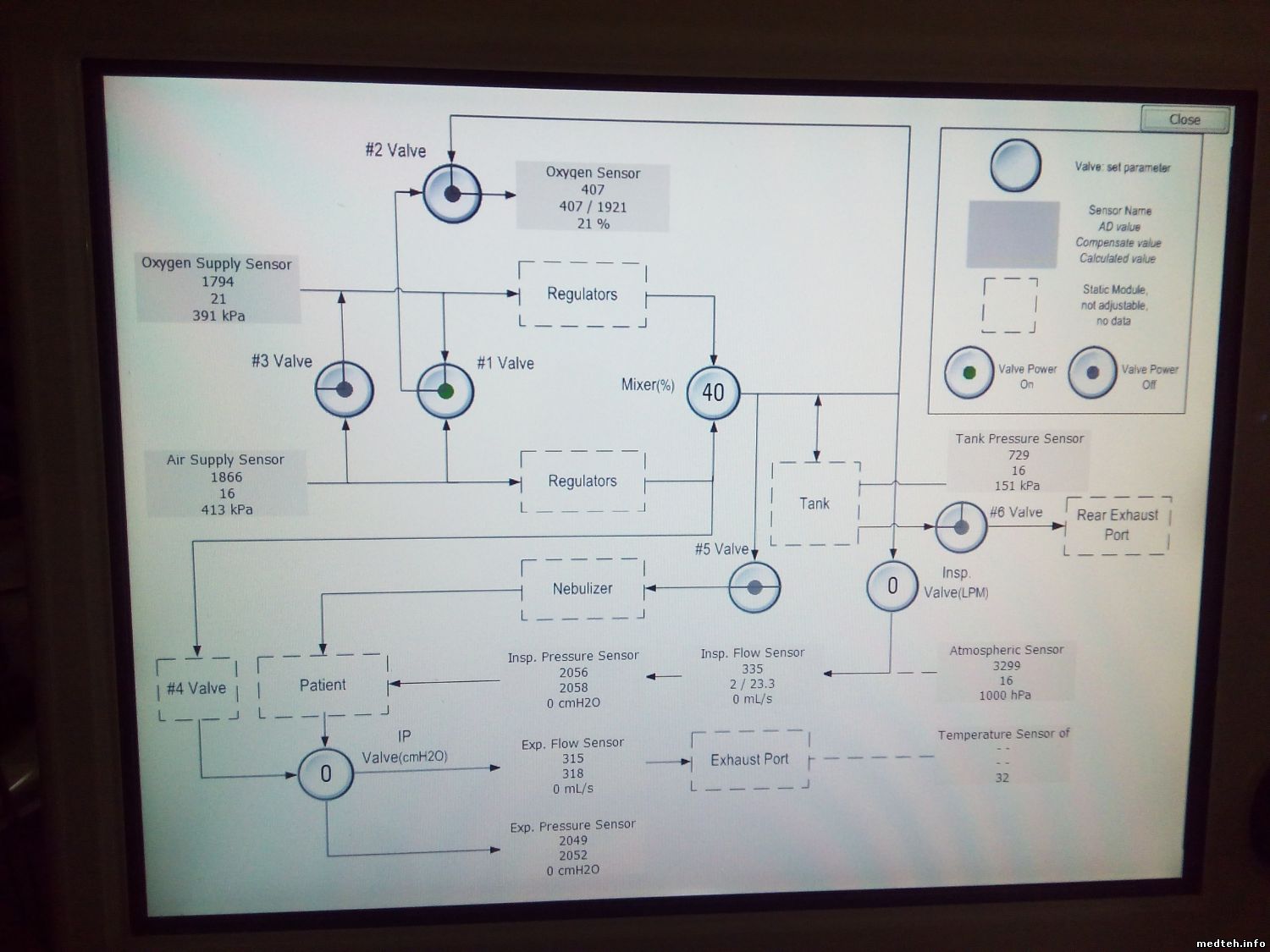

AlexiumДата: Среда, 14.Ноя.2018, 18:32 | Сообщение # 20

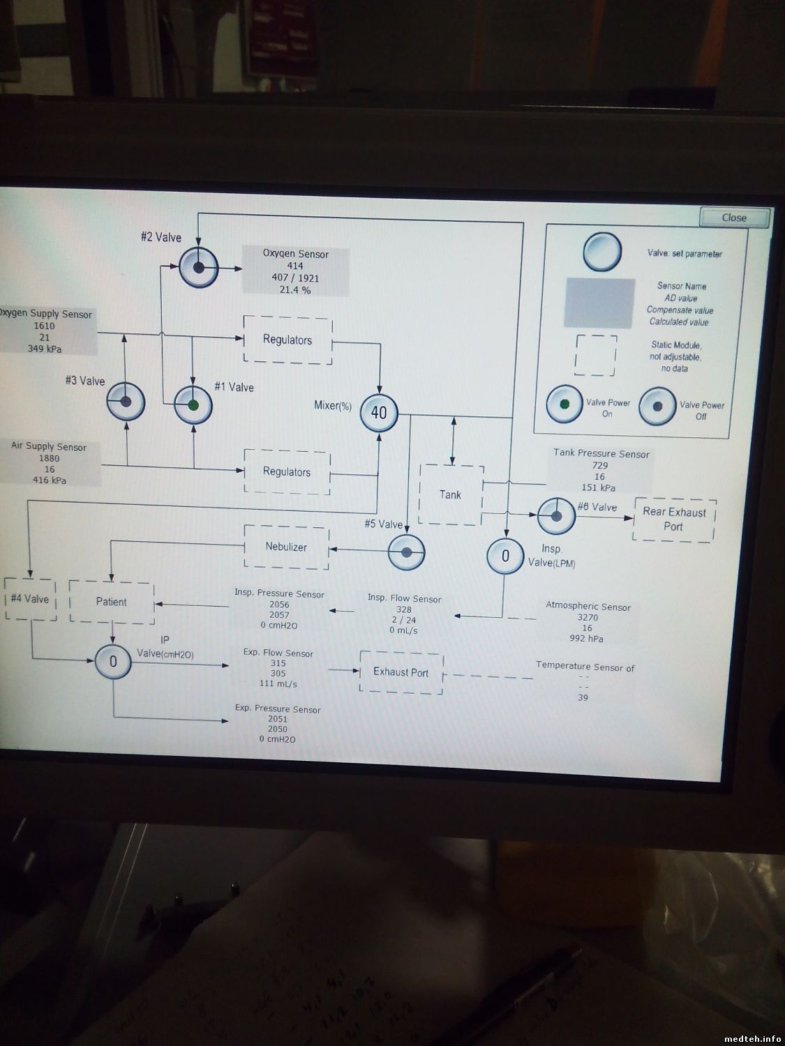

Sheria, сделайте фото экрана схематики
sch.pdf (770.3 Kb)
SheriaДата: Понедельник, 19.Ноя.2018, 17:42 | Сообщение # 21
У вас сообщений: 35
Медтехника
Доброго времени суток! Добрался до аппарата наконец то, но кислород у меня уперли. По вечерам буду им занимается.
Фото экрана схематики прикрепил.

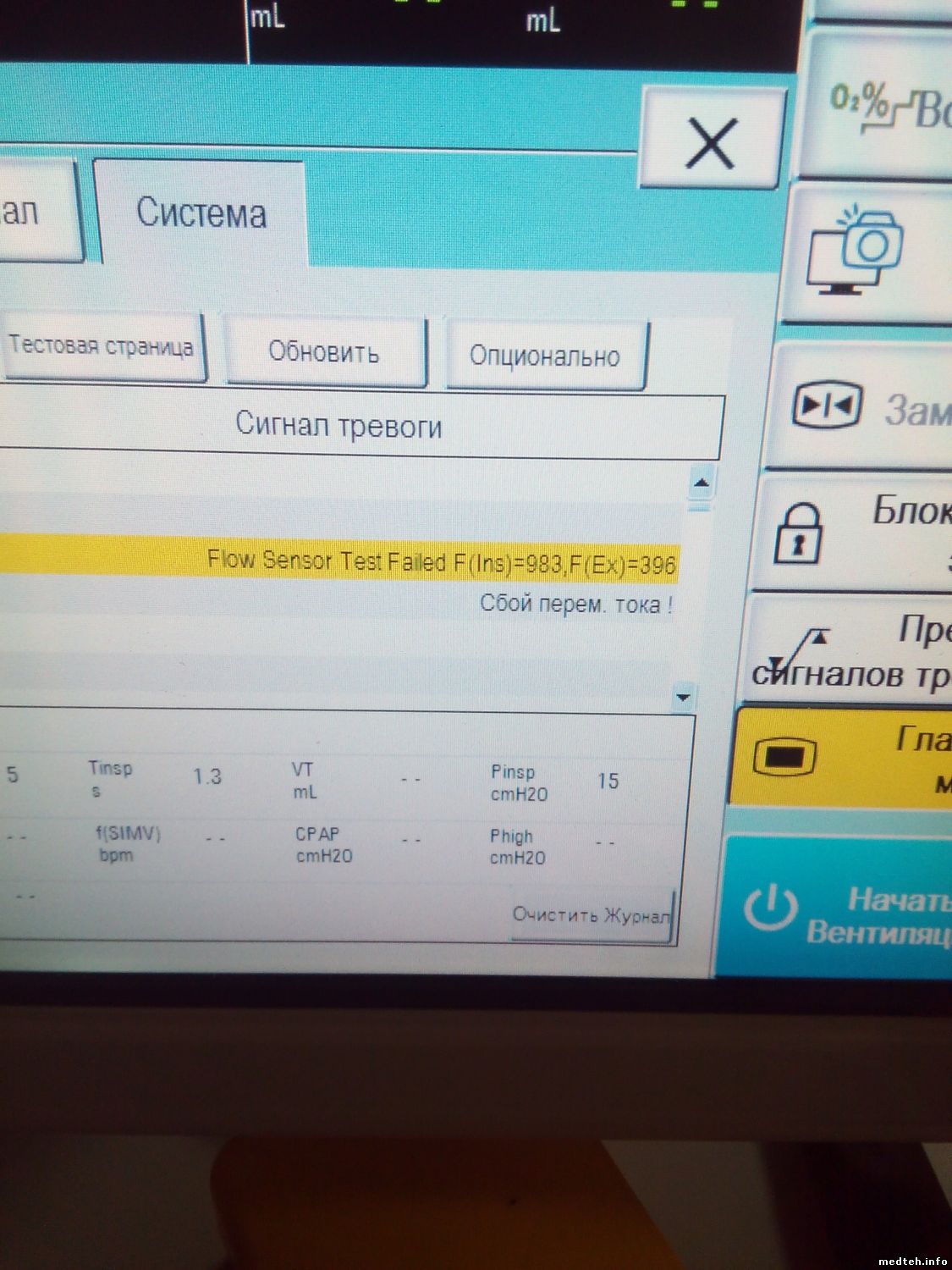

Провёл калибровки по списку (поток, вх.клапан, т.д.)
При включении и само тестировании выдаёт ошибку датчика потока error code 22.
По списку ошибок это связано с выходным клапаном.
Калибровка выходного датчика не смог провести, пишет утечка контура.
Провёл проверку на утечки (самого аппарата) утечек не обнаружено.
Следовательно вопрос, в чем подвох? Мешок брал 3л. Трубки от РО и Фазы (резина чёрная).

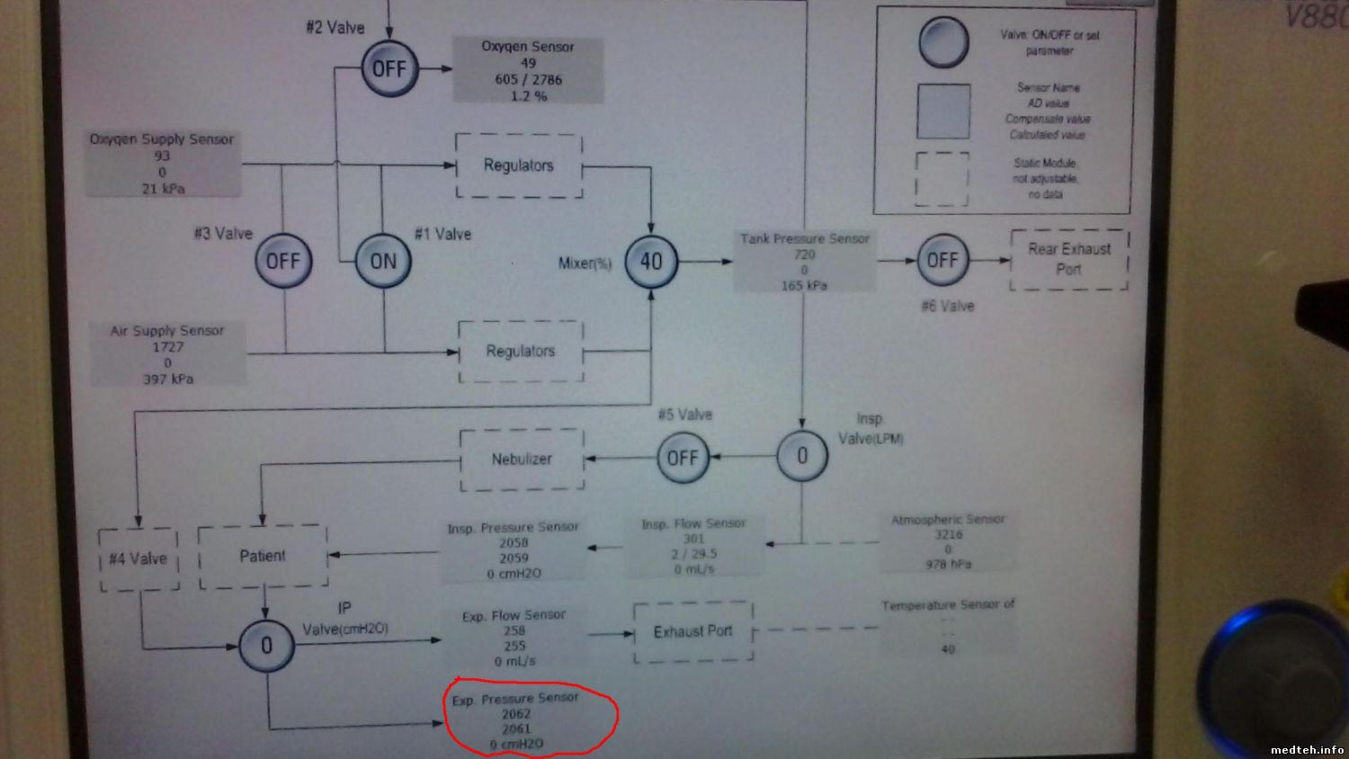

AlexiumДата: Четверг, 06.Дек.2018, 10:48 | Сообщение # 34
Exp flow sensor показывает поток. Это в простое?
SheriaДата: Пятница, 07.Дек.2018, 21:17 | Сообщение # 35
У вас сообщений: 35
Медтехника
А нет! Прошу прощения, это фото до калибровки.
Во вложении фото после калибровки.

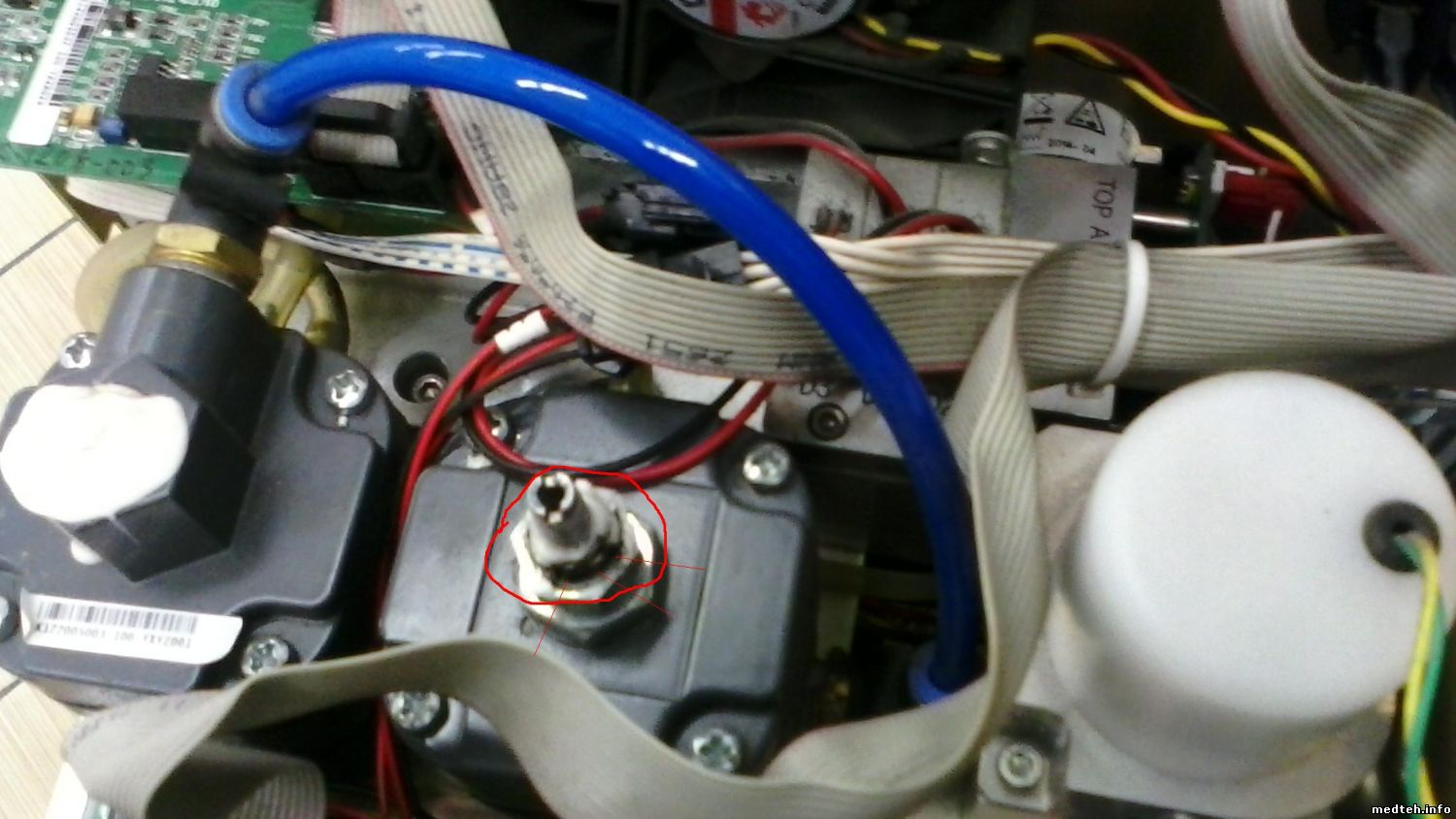

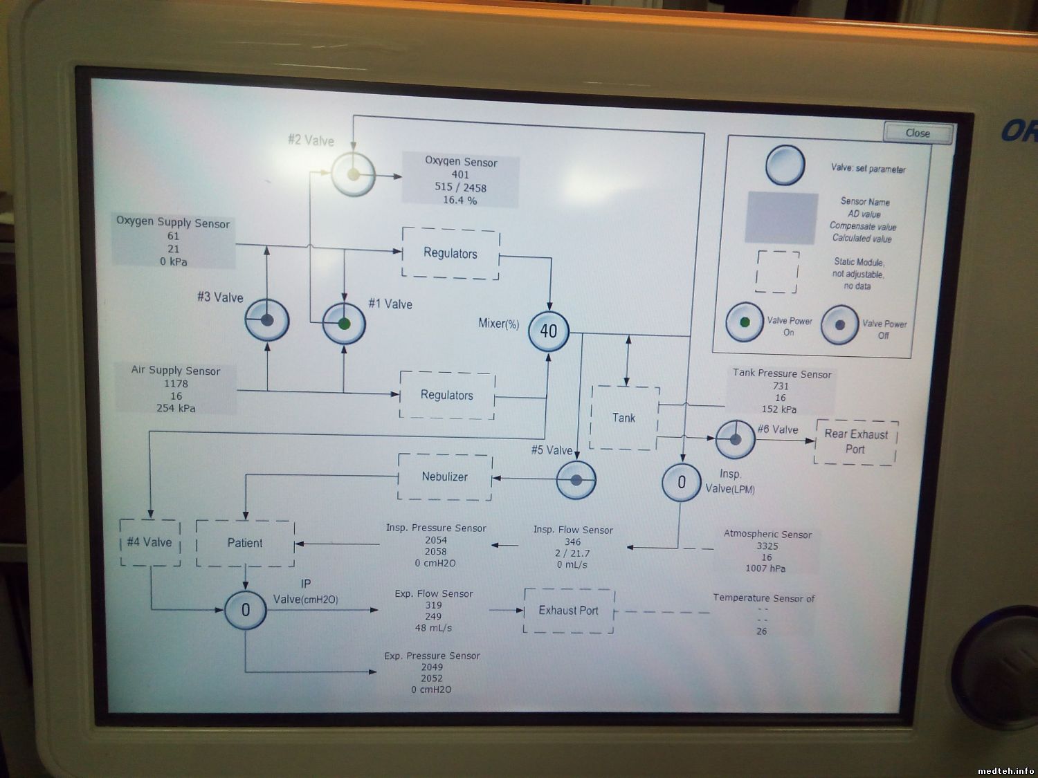

SheriaДата: Четверг, 27.Дек.2018, 17:35 | Сообщение # 36
У вас сообщений: 35
Медтехника
Доброго времени суток! Добрался до аппарата. Подскажите, кто-то уже решал вопрос с error 22?
Не могу найти в чем причина... Калибровки не проходит только по входному клапана.
В простое с подключенным компрессором выходной датчик потока показывает ~100 мл/сек. Это чувствуется рукой с порта вдоха (insp.).
Во вложении фото вых. Клапана. , схематики.
Есть у кого-то какая-то мысля?

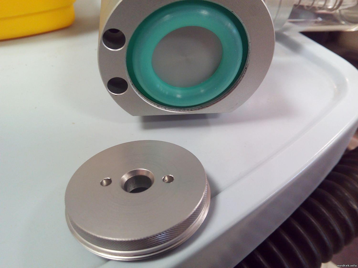

SheriaДата: Понедельник, 14.Янв.2019, 09:02 | Сообщение # 38
У вас сообщений: 35
Медтехника
Разобрал вых.клапан. Мембрана целая, катушка целая, магнит целый, пружина целая. То есть клапан целый.
Клапан так называемый ПДКВ или РЕЕР целый.
ошибка ерр.22 осталась и калибровка выходного клапана не проходится.
Подскажите в какую сторону смотреть. Возможно на плате неисправность.

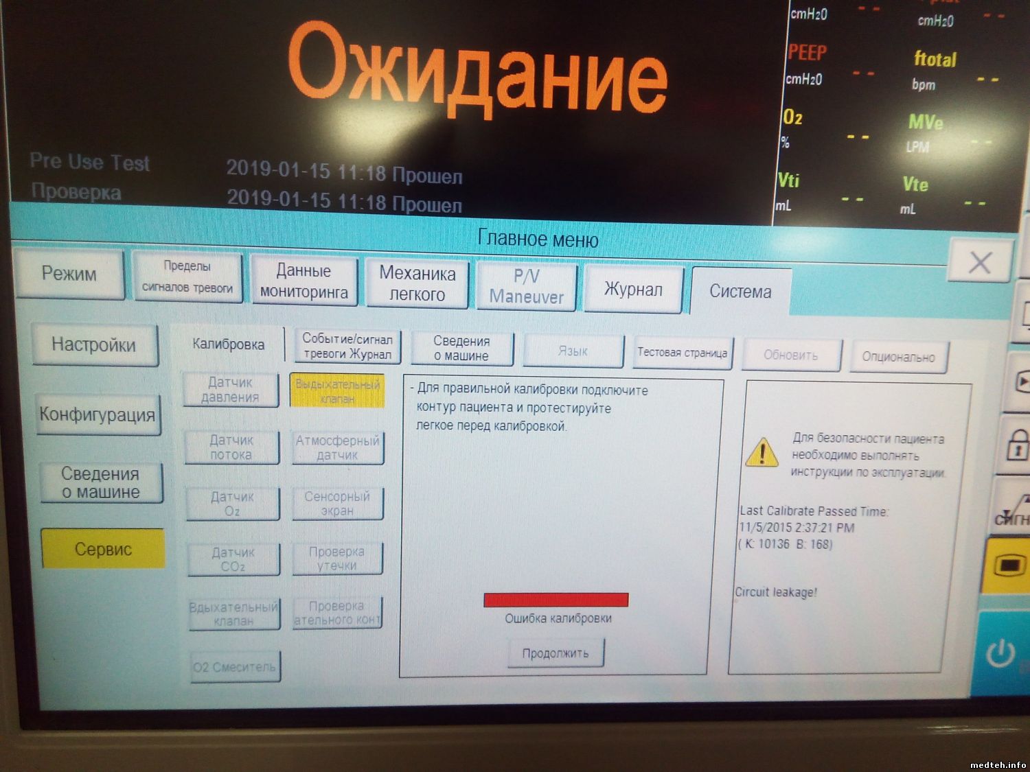

На сегодня результаты таковы:
Ошибка err code 22 устранена.
Но калибровка вых.клапана никаким образом не проходит! Подскажите пожалуйста, что необходимо (какие необходимы) для проведение калибровка (контур, *л. мешок, может водные ловушки тоже нужны)?!
В приложении фото экрана калибровки с ошибкой.
