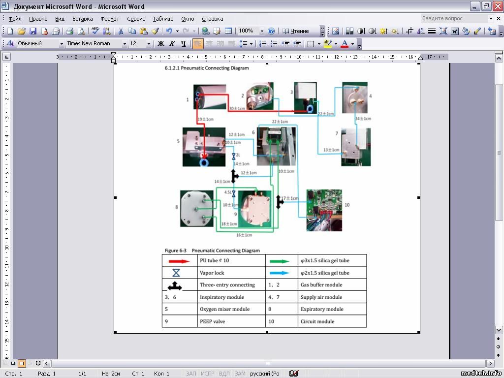

20я страница сервисмануала.. там пневматическая схема соединений аппарата .. там калибры трубок есть

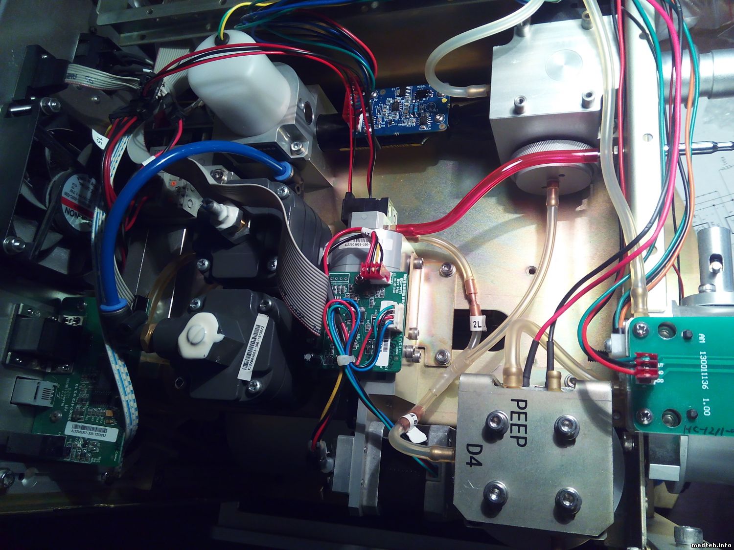

Вот по поводу калибровочных трубок я понять и не могу... Почему на трубке подачи воздуха в выходной и предохранительный клапан стоит втулка 2л. и на входе выходного клапана 4,5л.
От втулки 4,5л нету же никакого смысла.
Вот что меня интересует.

аппараты, как я понял, могут иметь разные пневмосхемы... если я ничего не путаю - калибры там для создания определенного давления в клапане PEEP

Именно так как Вы предполагает. Но вот в чем загвоздка:
При калибровке клапана выдоха снижается давление на предохранительной клапане и он открывается. Естественно с него травит воздух который должен оставаться в тестовом лёгком для калибровки создаваемого давления при выдохе.
Так как с предохранительного травит, давление не создаётся и пишется утечка контура.

Если перевернуть трубку: 4,5л. -выход со смесителя; 2л - на вход выходного клапана. Такой вариант аппарат устраивает. Абсолютно все тесты проходит. Но если в работе, то как по мне срабатывание предохранительного клапаны при давлении до 90мм.вод.ст., то пациенту может быть не хорошо.

По поводу проблемы с калибровочными втулками и давления в них у меня возникло еще больше вопросов!
1)Если использовать схему установок данных втулок (2л-выход со смесителя, 4,5л-вход клапана ПДКВ), то тест выходного клапана он пройти не может, так как давление предохранительного клапана снижается и через него идет утечка.
2)Если поменять местами 4,5л-выход со смесителя, 2л-вход клапана ПДКВ, то в таком состоянии аппарат проходит калибровку.
При калибровке выходного клапана аппарат снимает показатели с входного и выходного датчиков давления, я так понимаю.
В первом случае так как происходит утечка, через предохранительный клапан, параметры на вх. и вых. датчиках остаются одинаковыми. Во втором случае на вых. датчике параметры постепенно приравниваются к макс. значениям, на что аппарат говорят: "я согласен с калибровкой"!
Но так как я увеличиваю объем с выхода смесителя, то и предохранительный клапан будет срабатывать с большим давлением от контура пациента.
П.С. поясните пожалуйста почему так выходит?... может выходное давление со смесителя маловато? хотя там нету регулировки, кроме редуктора.
