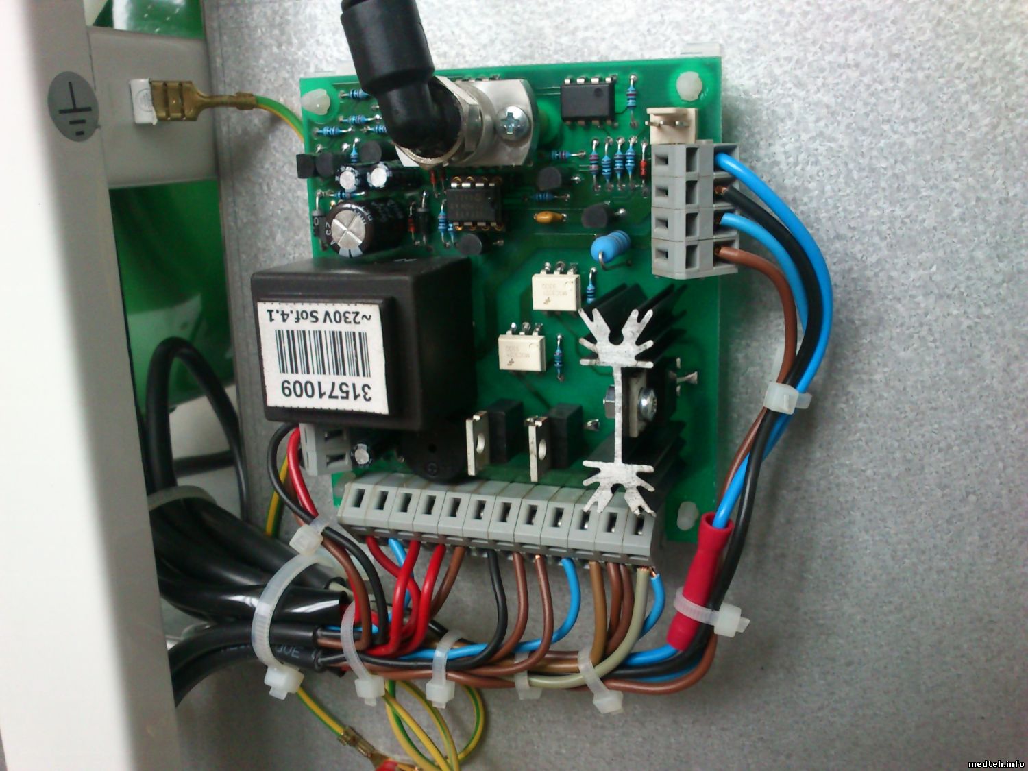

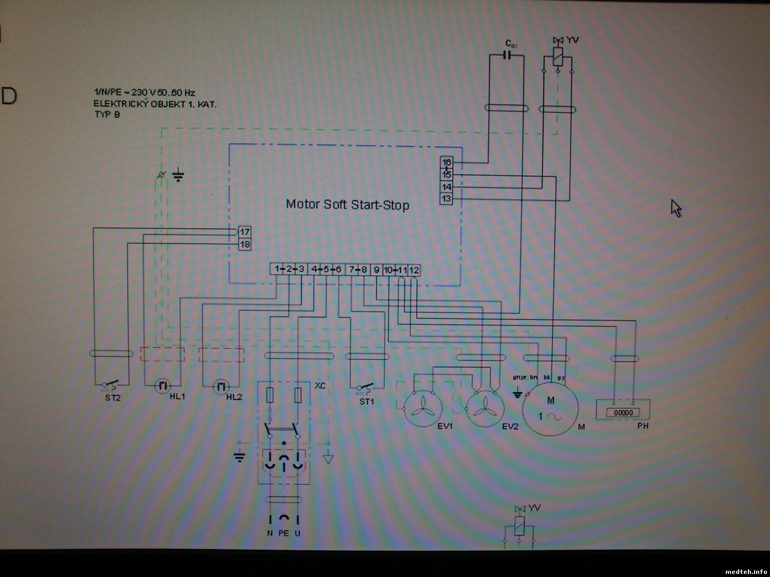

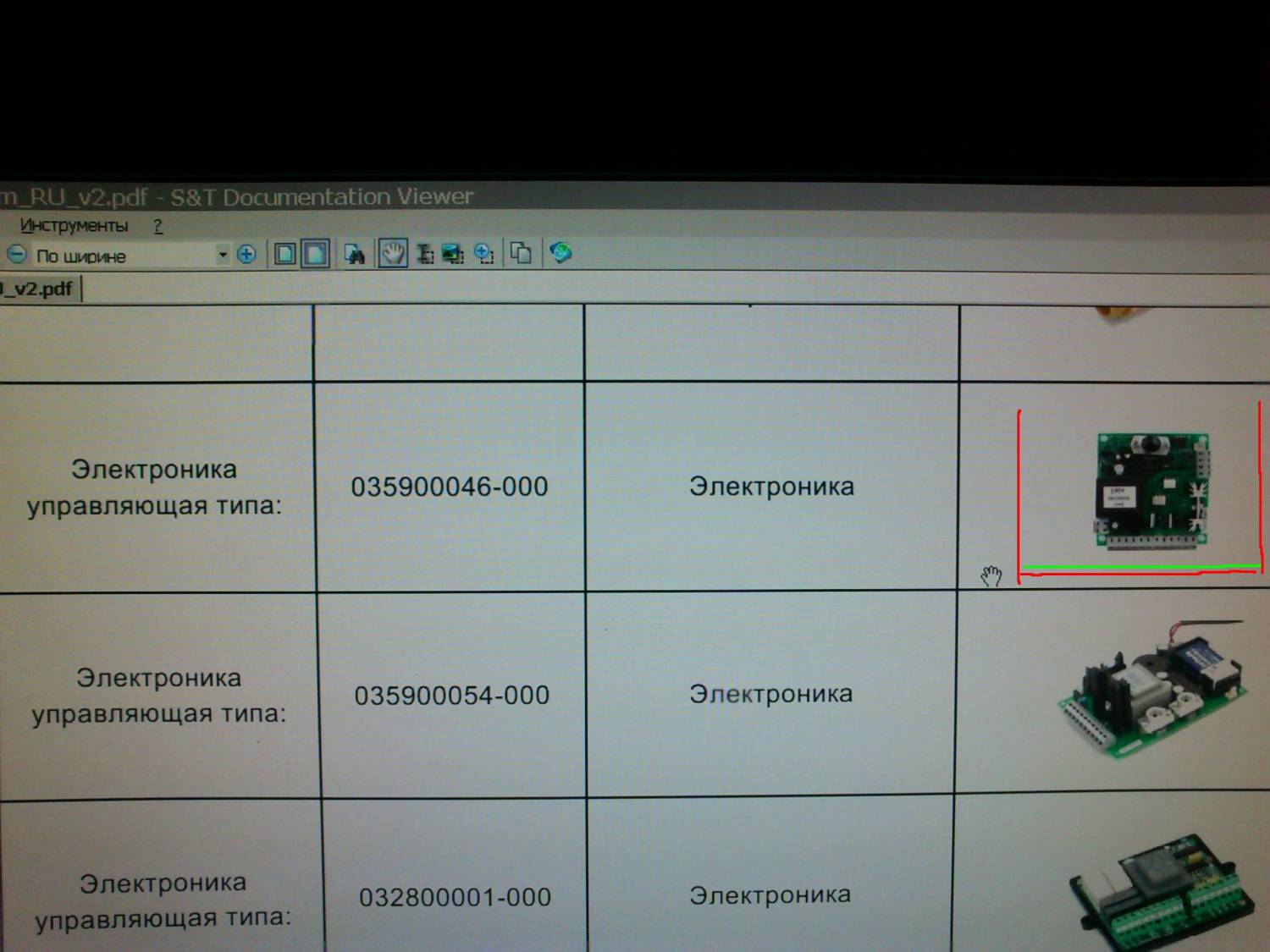

Обратите внимание на схему включения: она электронная. сегодня снова наблюдал за компрессором. Пока холодный работает как часы.
После 1,5 часа работы начинается постепенно трясти. Похоже не сразу срабатывает разгрузочный клапан. В схеме реализован "мягкий пуск" мотора компрессора. Клапан сброса срабатывает с задержкой при запуске и заранее при верхнем пределе накачивания.Проще говоря запуск и остановка происходят вхолостую. Вот и хотелось узнать почему схема начинает глючить. Клапан разбирал несколько раз. Без питания он работает на сброс. Получается после набора давления схема управления продолжает подавать питание на клапан. Это догадки. Проверить это сложно так как неисправность "плавающая" во время долгой работы. Сидеть и караулить нет времени.

скорее всего не срабатывает датчик давления в электронном блоке, т.к. кроме отключения разгрузочного клапана он должен отключать двигатель компрессора, а этого не происходит по описанию. Больше вероятность попадания влаги на датчик, уж очень похожее описание(по аналогии с подобными датчиками в лабораторной технике - из-за попадания жидкости начинали плавать показания по давлению, пока не разберешь и не просушишь, и не найдешь причину попадания), думаю надо плясать от водяной ловушки. Да и одинаковая неисправность на 5 компрессорах... unknown
У нас Экомов с десяток - основная неисправность износ поршневой группы и соленоидного клапана(летит мембрана, трескается, и появляется утечка) ответственного за сброс. Ну и главное - по возможности залезать в фильтры и хотя бы чистить их.

Пределы срабатывания датчика давления стабильны. Проблема с управлением клапана сброса. Судя по схеме в моторе пусковая и рабочая обмотка. При набора давления пусковая обмотка отключена и компрессор не может запуститься под нагрузкой т.к клапан не срабатывает. Это снова домыслы. Нужна схема управления может тогда будет понятней.

Неужели никто не разбирался со схемой управления?
МастерБакуДата: Понедельник, 18.Май.2015, 21:19 | Сообщение # 9
соедините клапан паралельно рабочей обмотки двигателя , предварительно проверив его автономно ( есть случаи термального обрыва катушки). там два вентилятора , включите один туда же. плату проверьте на греющиеся элементы

Оба вентилятора уже включили на постоянную работу. Клапан нельзя подключать к двигателю т.к. не будет режима "мягкий пуск" но попробовать для эксперимента можно, чтобы исключить влияние электроники на клапан.

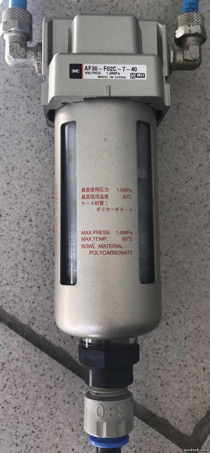

Надо к наркознику подключить компрессор Ecom для стомустановки..Если через влагосборник с редуктором,то думаю будет недостаточно.
Покупать отдельно осушитель,выбор невелик и дорого.Китай хватит не надолго.Может кто занимался?

good_knightДата: Пятница, 25.Мар.2016, 16:34 | Сообщение # 15
У вас сообщений: 173
Цитата seabee ()
Конечно простой для стом,без сушки.
Лучше купить ДК50 Д (40 л/мин) или ДК50 ДМ (60 л/мин) и это не простые компрессоры, а как раз для сухого медицинского воздуха, предназначенные для НДА, у них есть осушитель и автоматический слив воды. Степень осушения: точка росы - 5 С.
Давно это было и не от хорошей жизни. Мастырил на свой страх и риск осушитель к стоматологическому... А потом за ним смотрел в оба.
При наркозе от натронки, много тепла и влаги, плюсом осушитель был "не тот", плохо сушил, и влажный воздух поступал в аппарат, все было в воде.
Не сливал воду персонал или местный техник. А если не использовали часто, то в столбике осушителя селикагель коксовался, невозможно было открутить крышки... Потом прекратил этот "колхоз".
Купили экомовскую станцию с 2-мя штатными осушителями (точка росы -20С) в подсобку, развели на партию аппаратов и все забыли про воду.

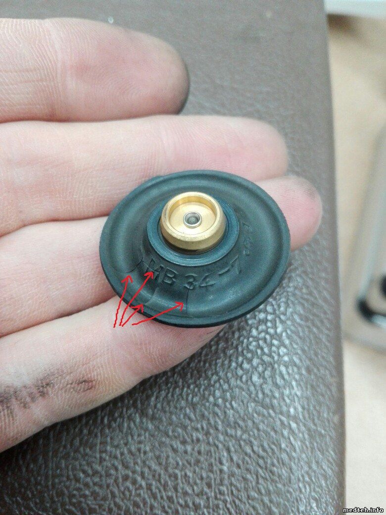

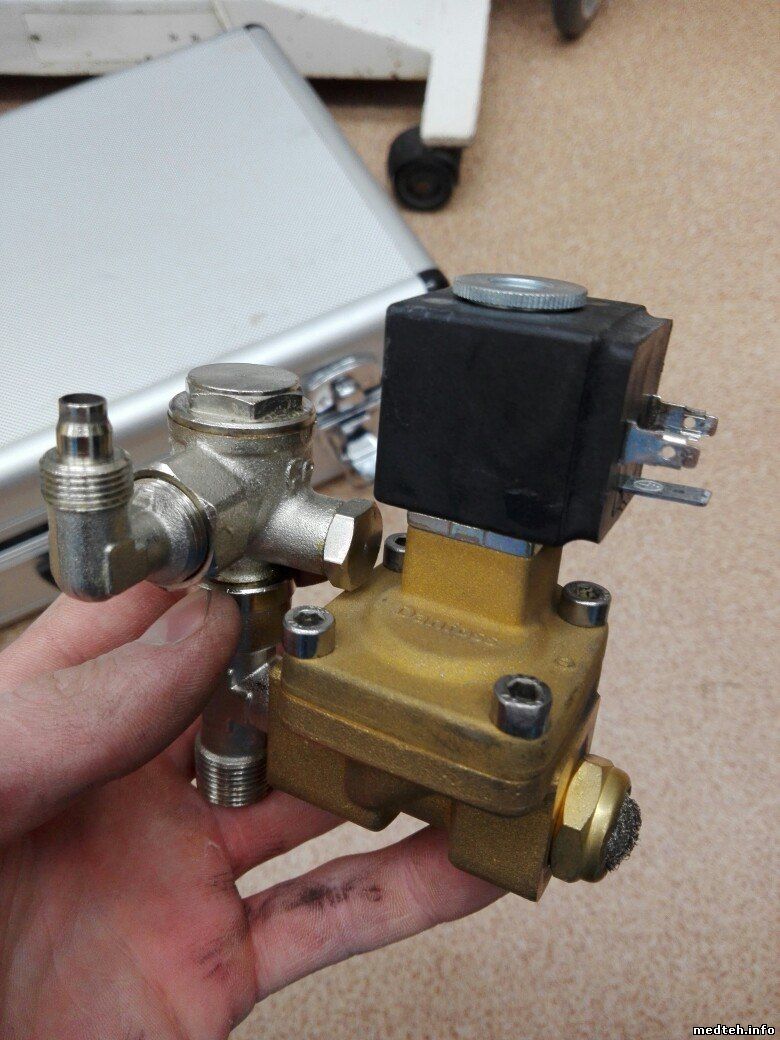

Снял обратный клапан в сборе с электро-магнитной катушкой. Ничего криминального не обнаружил.
GGV49Дата: Понедельник, 23.Окт.2017, 19:57 | Сообщение # 30
У вас сообщений: 53
начинающий инженер
Петрозаводск
Мембрана в нем мне показалась подозрительной. Она не совсем плотно прилегала (по краям щели мелкие) и сама она в небольших трещинах, которые в принципе могут пропускать воздух. Но я не знаю, в ней ли дело или такое состояние мембраны никак не будет сказываться на работе компрессора?
МастерБакуДата: Понедельник, 23.Окт.2017, 22:09 | Сообщение # 31
это электро-магнитный клапан
Цитата GGV49 ()
Мембрана в нем
в ком ? судя по предыдущему сообщению - обр клапан , - но там нет такого .
Цитата GGV49 ()
Но я не знаю
уясните для себя назначение этих элементов . уяснив, проверьте их работу .

Здравствуйте. Пишу по просьбе своих коллег-сотрудников. Вопрос по поводу влагоотделителя.
Пропускает воздух через резиновые кольца запорного поршня по каналу отвода конденсата.
Как решается вопрос с таким дефектом, кроме замены всего влагооделителя. Если кто может, подскажите.
Прочитал ответ #1 в следующем сообщении. Спасибо. Если можно, кто поставляет колбу фильтра?
Сообщение отредактировал rodnmuzvn - Среда, 21.Фев.2018, 13:45
1prohindeiДата: Среда, 21.Фев.2018, 13:12 | Сообщение # 37
У вас сообщений: 257
Руководитель СЦ
Износ типичный, меняйте отдельно колбу фильтра, поставляется как запчасть.
По регламенту ЕКОМ, замена фильтра в сборе через 5-6 лет эксплуатации.
