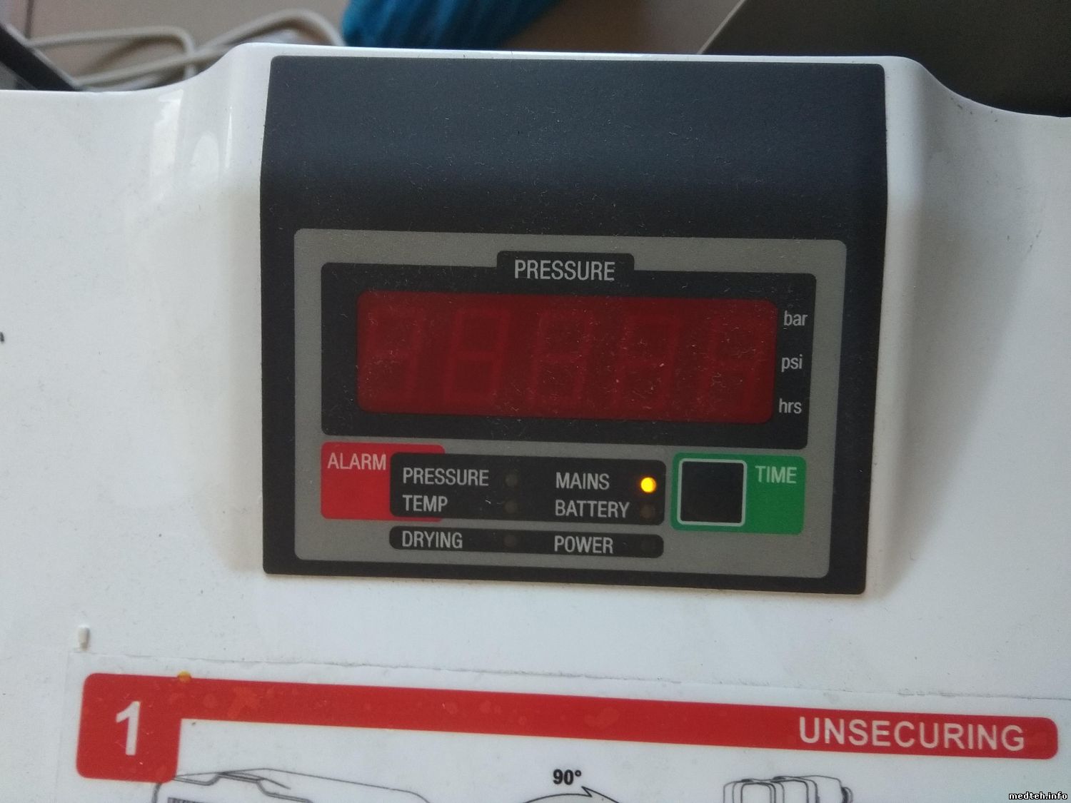

VladykaДата: Понедельник, 12.Ноя.2018, 21:16 | Сообщение # 56
У вас сообщений: 187
Инженер-электронщик
Донецк(ДНР)
Подскажите как решить проблему с "MAINS" этого компрессора. Аппарат включается, набирает давление и отключается, только всё время пищит: "ALARM MAINS" и очень быстро садится батарейка. Как сбросить эту ошибку??
<-------V/'L'@Дb)KA------->
