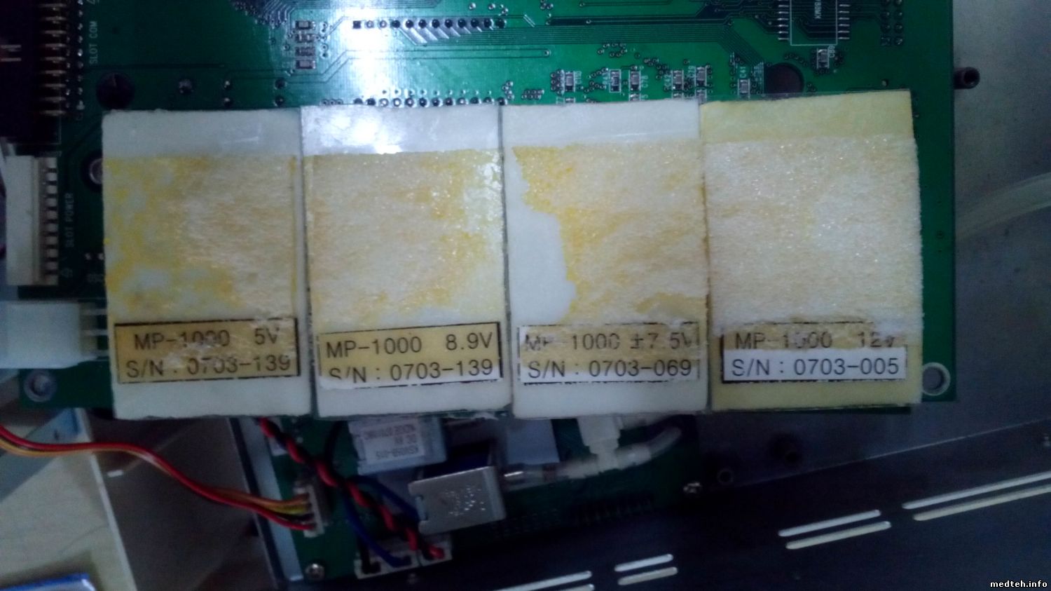

Возможно речь идёт о другой модели (другого года выпуска), но вторичные блоки питания должны выдавать +5В; +8,9В; +/-7,5В; 12В.

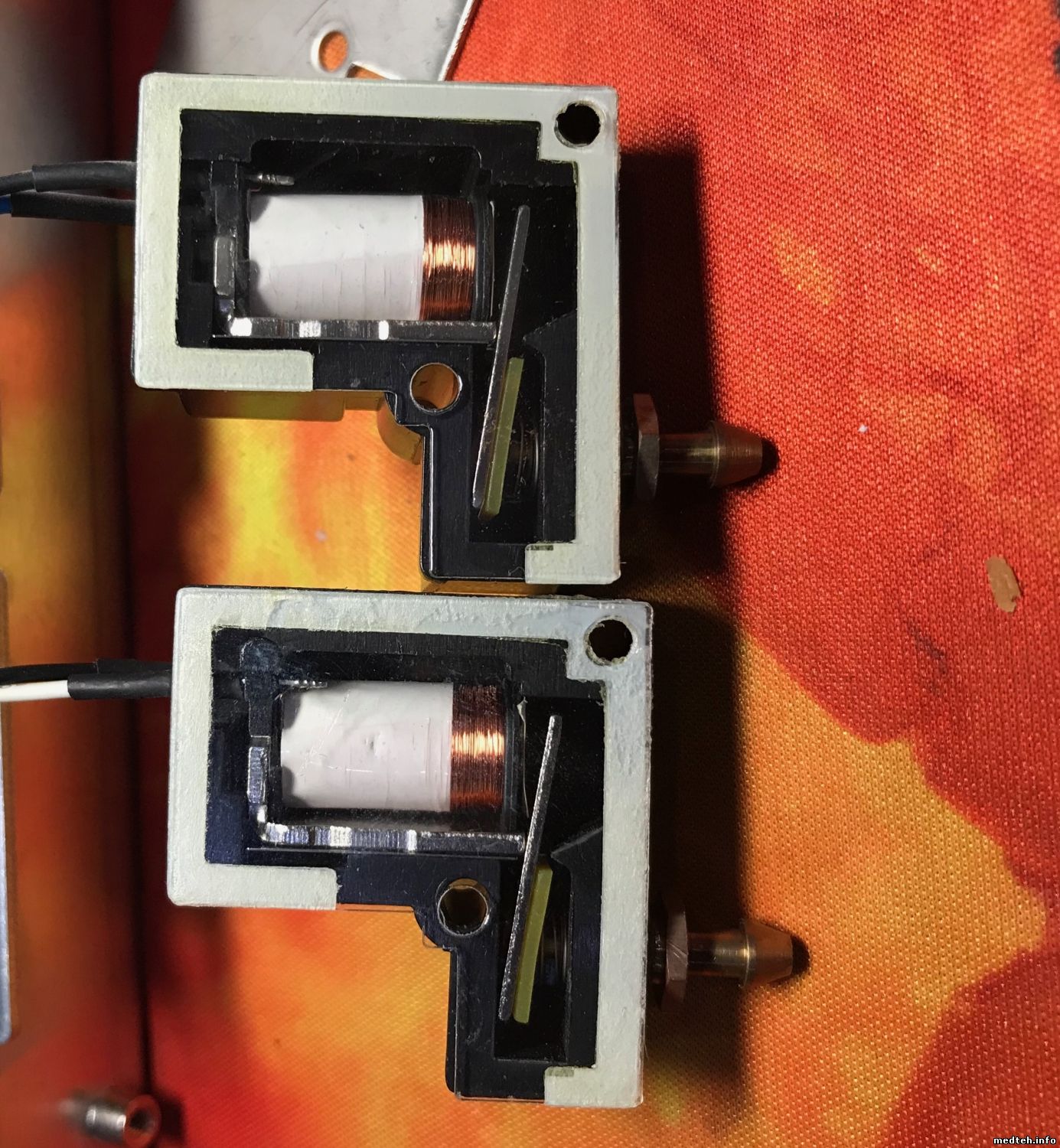

Подскажите спецификацию разъёма SpO2 пульсоксиметрии и где его можно заказать для MEC-100 от Mindray?
MaximLukДата: Четверг, 22.Ноя.2018, 09:39 | Сообщение # 32
New
Jaruk
Цитата Pulsare ()
Так и есть, подтравливали клапана. Промывка спиртом решила проблему. Теперь монитор измеряет давление на всех режимах.
Подскажите - эти клапана чистили?
Они разборные?
Фото прилагаю:
Сообщение отредактировал MaximLuk - Четверг, 22.Ноя.2018, 09:41
PulsareДата: Пятница, 23.Ноя.2018, 08:30 | Сообщение # 33
У вас сообщений: 31
Инженер по ремонту и ТО
Вологда
Да, эти. Но только я их так не разбирал) Просто через штуцер с помощью шприца спиртом промыл и дал высохнуть.
