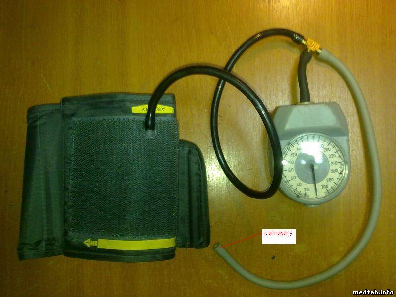

Подозрение на электромагнитный клапан. Но вся беда в том, что он заклеен наглухо и маркировку посмотреть не удаётся.
Может кто знает модель оного?
Ещё интересует датчик давления какой стоит. Могу фото приложить, вдруг кто узнает по внешнему виду))

Я уж отпаял))) Никто такой датчик не продаёт. Нужно искать аналог - MPS-3117 A3.
Может кто знает, где водятся датчики давления, или где я смог бы подыскать аналог MPS-3117 A3.

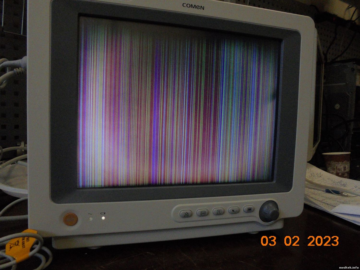

yblod5Дата: Пятница, 03.Фев.2023, 13:16 | Сообщение # 25
Сервис-инженер
После включения сразу белый экран, затем вертикальные полосы и падает яркость. Как-то разок загрузился исправно и день проработал. Вероятная причина дефекта?

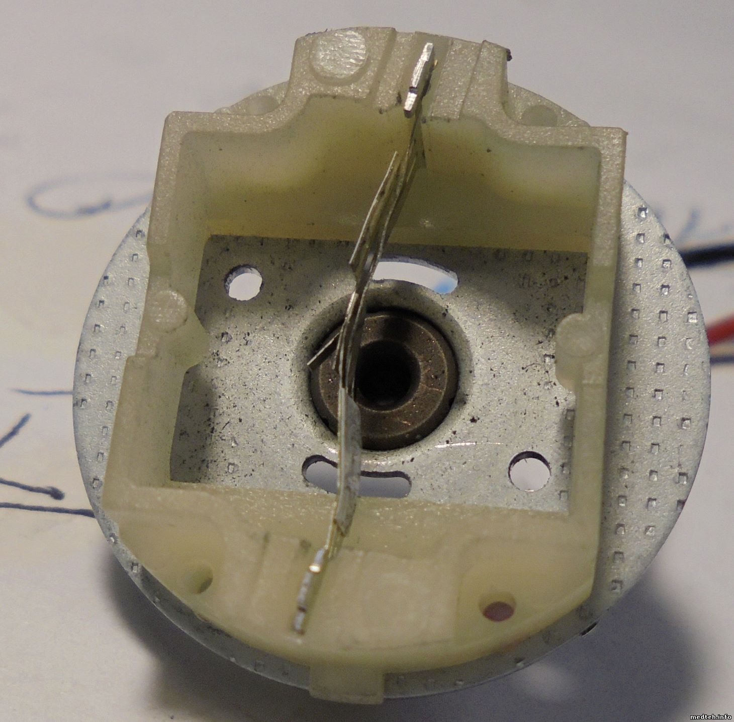

А помпа - дерьмо! Уже 3-и штуки заказал, коротят и при запуске измерения НИАД гаснет экран. Причина: - щёточный узел мотора, совсем плохой.

andrey_francДата: Пятница, 03.Фев.2023, 16:11 | Сообщение # 26
москва
yblod5, сейчас ремонтирую такой же аппарат.
Причина, возможно, во флешке. Проверьте её видится ли она.
Предполагаю, что на ней находится прошивка.
У меня как раз такая проблема, которую не могу решить.
