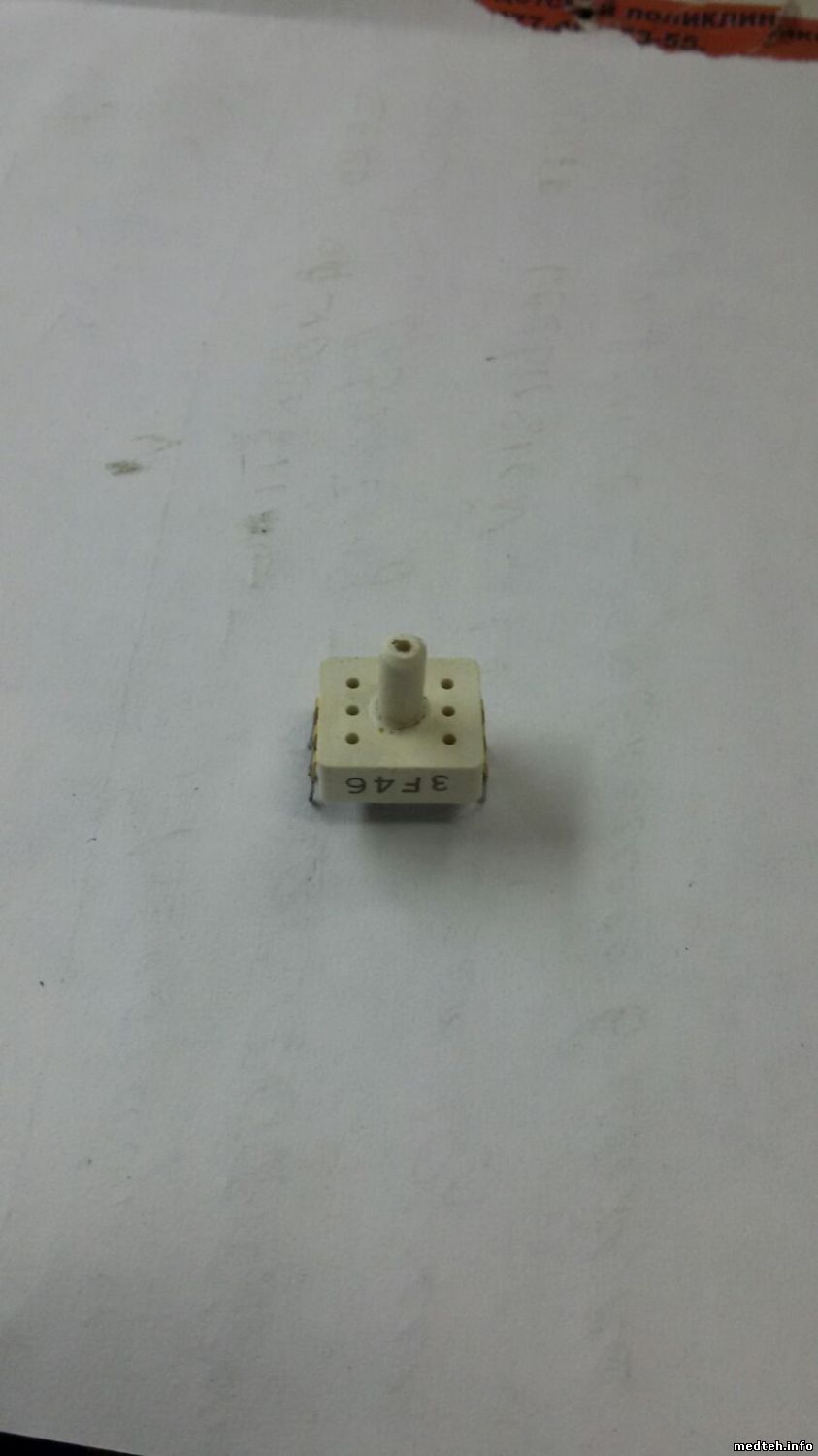

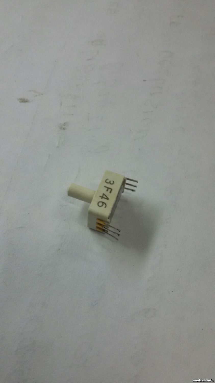

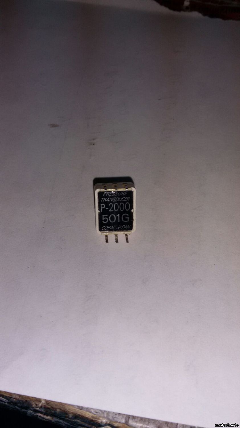

user_kzДата: Понедельник, 18.Янв.2016, 09:52 | Сообщение # 40
У вас сообщений: 125
Кызылорда
Подскажите какой тип датчик давления стоит на аппаратуре nihon kohden bsm-2301k, а именно датчика pressure transducer p 2000 501g в конце AN или BN. На корпусе самого датчика ничего не написано.
