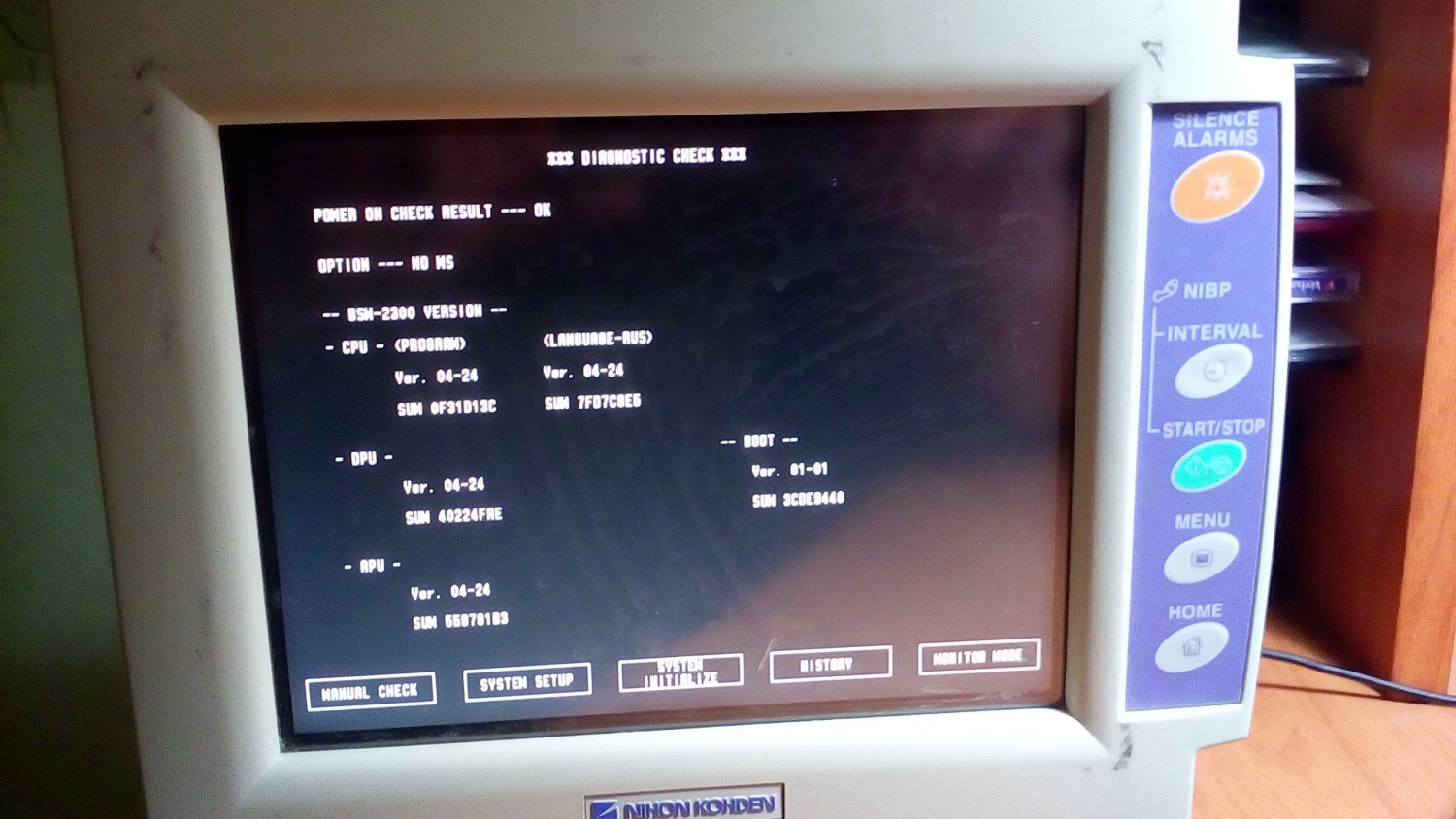

sav-rnicoДата: Вторник, 17.Янв.2017, 21:21 | Сообщение # 49
У вас сообщений: 145
инженер по обслуживанию ИМТ
Бугульма
Уважаемые коллеги!
Есть вышеназванный монитор, проходит "check rom", "check ram" и останавливается на следующей картинке: проверка системы и пр. Сталкивался кто-нибудь с этим?
И есть ли решение проблемы?
Serg74Дата: Среда, 18.Янв.2017, 04:21 | Сообщение # 50
У вас сообщений: 1101
Инженер лаборатория ИВЛ
Нажми монитор моде, так аппарат в сервисном режиме. Выключи/включи, если снова этот экран проверь кнопку Silence Alarm - при включении монитора и нажатой кнопке - монитор переходит в сервис.

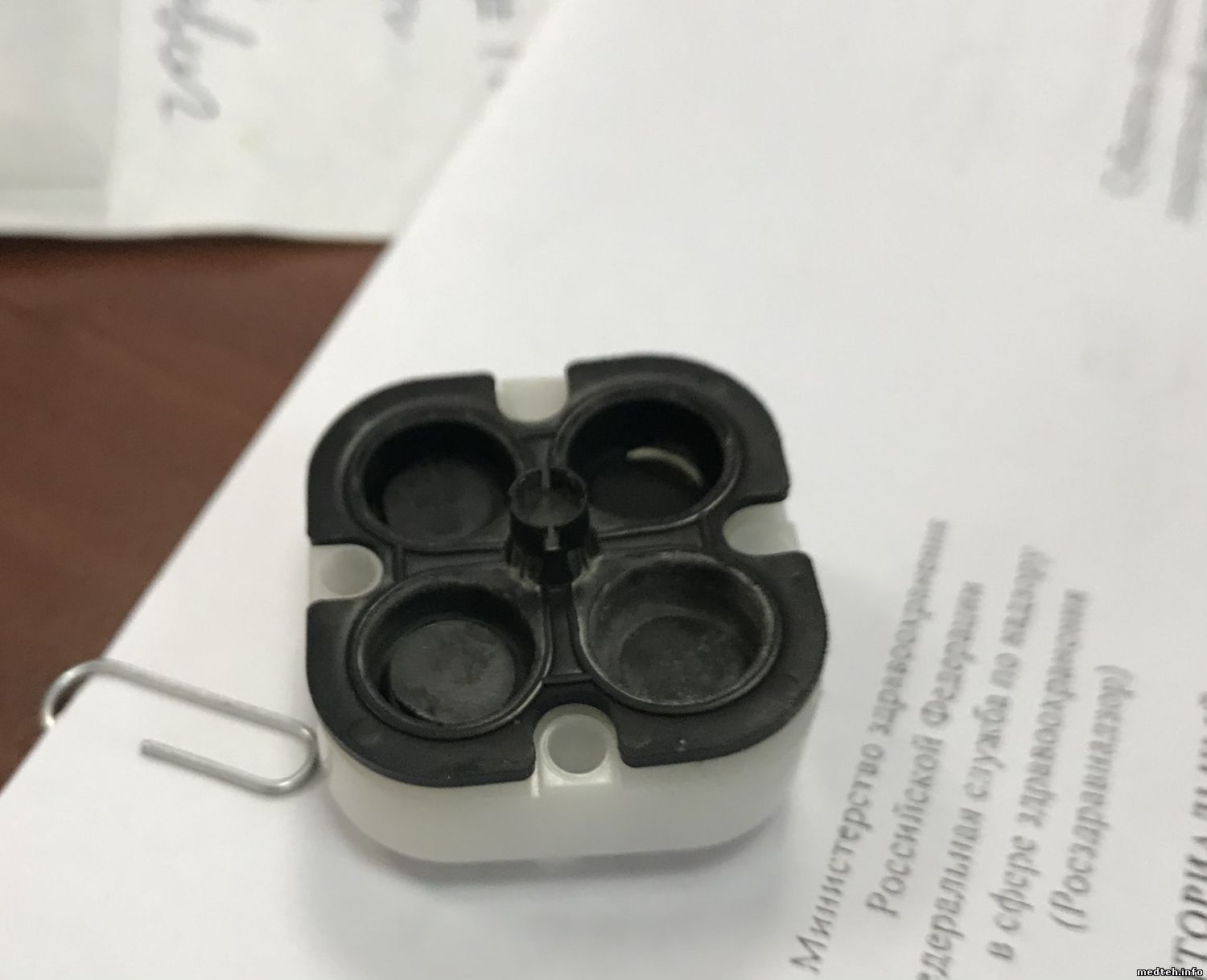

reasДата: Суббота, 01.Май.2021, 11:59 | Сообщение # 60
инженер, программист, техник
Ярославль
Никто не сталкивался с такой проблемой, в помпе порвалась резиновая мембрана, которая отвечает за накачку, можно-ли ее заказать отдельно или только помпу целиком?
Фотку приложил:
1965njkzДата: Среда, 05.Май.2021, 14:16 | Сообщение # 61
У вас сообщений: 105
Великий Новгород
Идёт отдельно китайский аналог ...
