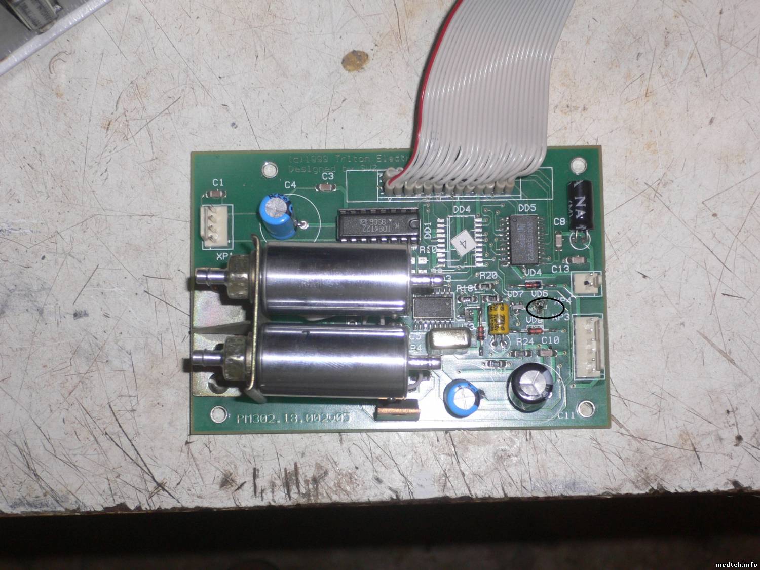

zx19Дата: Четверг, 09.Сен.2010, 22:04 | Сообщение # 18
кто знает, что за транзистор жил на плате измерения давления?
STarasДата: Четверг, 09.Сен.2010, 23:33 | Сообщение # 19
zx19, шутишь?
Этот транзистор называется диод. Вероятно такой как и рядом. Вряд ли обратной полярности.
zx19Дата: Пятница, 10.Сен.2010, 07:31 | Сообщение # 20
обозначение VD еще не говорит, что это диод.
STarasДата: Пятница, 10.Сен.2010, 08:35 | Сообщение # 21
Опять же согласен - м.б. и стабилитрон, и динистор, и варистор и тп.
Но о чем тогда говорит обозначение VT3 возле реле?
zx19Дата: Пятница, 10.Сен.2010, 20:47 | Сообщение # 22
ну так кто богат схемой, что бы выяснить, что это за хрень?

jazzДата: Понедельник, 13.Сен.2010, 16:09 | Сообщение # 24
У вас сообщений: 74
Про Блок питания: Подробнее, какой монитор (лучше номер сзади или изнутри С БУКВАМИ!) Мпр 5-02 бывают очень многих принципиально разных разновидностей. Схемы есть на все. Страниц под 1000. Уточните, какой. Можно фото.

zx19Дата: Понедельник, 13.Сен.2010, 21:42 | Сообщение # 27
jazz, спасибо за участие, но на картинке VD 4 одиночный, а у меня двойной, или платы во всех мониторах одинаковые и я что то не понимаю? почему не завидуешь с прошивками, можно ли их достать?
jazzДата: Вторник, 14.Сен.2010, 06:32 | Сообщение # 28
У вас сообщений: 74
Разновидностей плат много, один диод из сборки может быть не разведен. Прошивок еще больше, чем плат, и они должны "дружить между собой" на некоторых мониторах по 5 прошивок надо увязывать, к тому же они под конкретное "железо" заточены.
zx19Дата: Вторник, 14.Сен.2010, 06:43 | Сообщение # 29
Quote (jazz)
у меня разведен, на фото есть номер платы. если пришлю номер прибора или необходимые фото, можешь дать прошивку конкретного узла?
jazzДата: Вторник, 14.Сен.2010, 16:15 | Сообщение # 30
У вас сообщений: 74
Попробую дать прошивку. Схему я выложил именно на эту плату клапанов. 100%

zx19Дата: Пятница, 26.Ноя.2010, 12:00 | Сообщение # 32
может у кого есть описание работы пневмоблока для манжеты с одной трубкой? не могу понять логику работы клапанов.
jazzДата: Воскресенье, 09.Янв.2011, 19:17 | Сообщение # 33
У вас сообщений: 74
немного припоздавший ответ: один клапан аварийный и сбросовый после окончания измерения. Второй измерительный, может быть шим или постоянный. Бывает третий клапан, визуально другой - просто обратный клапан компрессора. логика работы: при накачке закрываются все, а дальше понятно из названия.
разницы в работе с одной или двумя трубками нет, тракты объединены у датчика давления.
