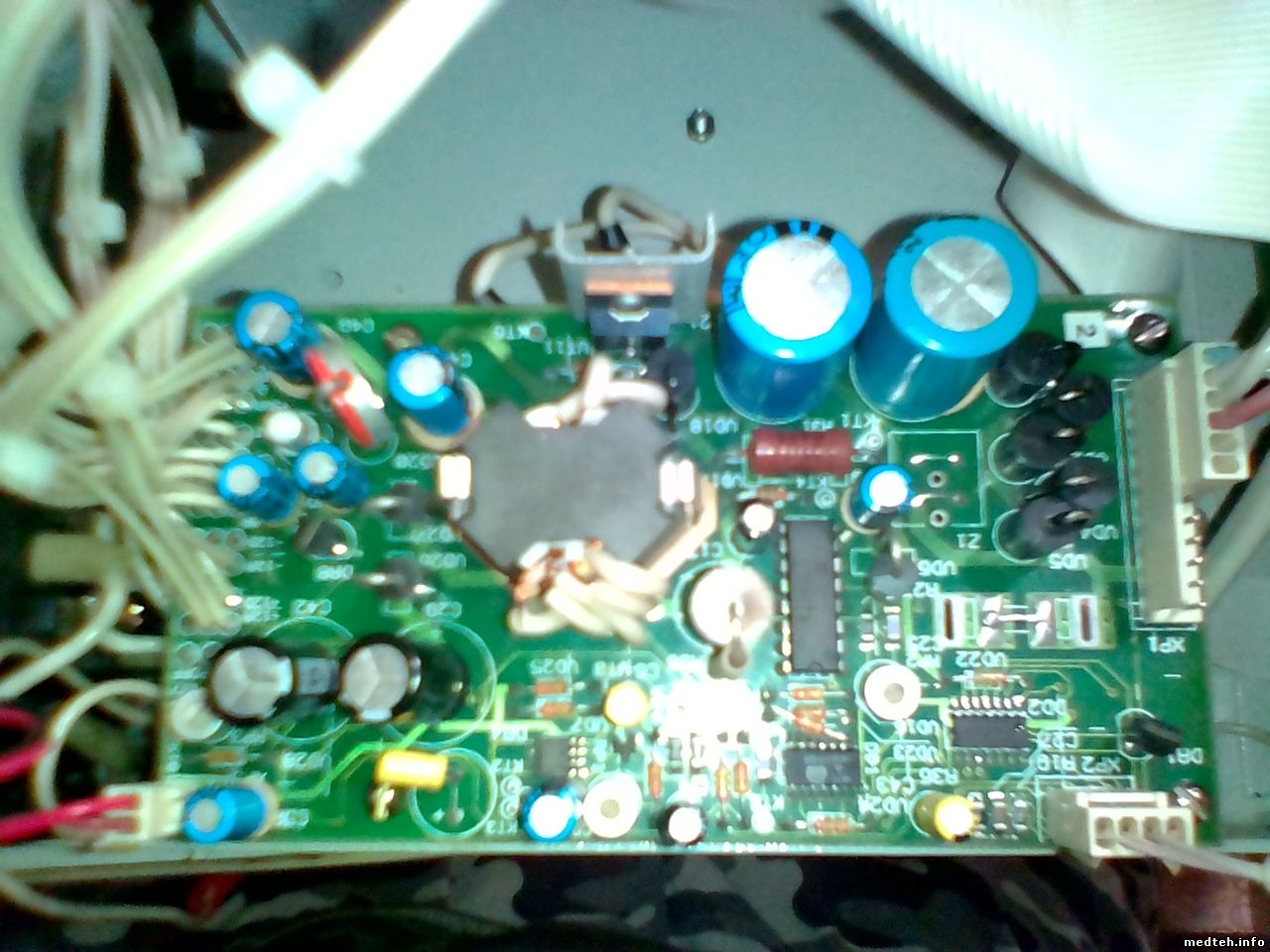

fortuna-ivДата: Среда, 28.Янв.2015, 15:19 | Сообщение # 56
Иваново
Доброго дня, данный аппарат при включении очень быстро индицирует красный и зеленый индикатор Сеть. Соотвественно сам не стартует. АКБ труп. Заменили. Не помогло. В БП заменили сухие напрочь конденсаторы. Так же себя ведет. Вообщем нужна схема от данного аппарата, на сайте выложена не от данной версии. Фотки выкладываю.
Не стыдно не знать, стыдно не учится
Сообщение отредактировал fortuna-iv - Среда, 28.Янв.2015, 15:20

fortuna-ivДата: Четверг, 29.Янв.2015, 16:08 | Сообщение # 58
Иваново
Друзья, сменили все электролиты, реально были сухие, но вообщем выяснили очень любопытные вещи за место 5В - дает 3В да место 12В выдает 16В. Походу совсем БП унесло. Может кто встречал подобное?
AlexiumДата: Четверг, 29.Янв.2015, 17:08 | Сообщение # 59
Такое может быть, если по 5 в большая перегрузка по току, ищите К.З.
fortuna-ivДата: Четверг, 29.Янв.2015, 18:02 | Сообщение # 60
Иваново
Да вот все схемы нахожу на него более нового или старого образца не знаю. У нас БП tesm.025002v07
Да! Так оно и есть! Смоделировали нагрузку на выходе импульсника, запустили и получили чистые 5В и 12В. Зараза!. Садит 5В и БП начинает их вытягивать....отсюда и 16В за место 12В
Почему с БП начали: Умер его вентилятор и он долгое время работал без охлаждения + куча сухих литов. Ну хоть БП в порядок привели))) Как теперь концы с 5В рубить ума не приложу. Там 6 плат и всем 5В достается....

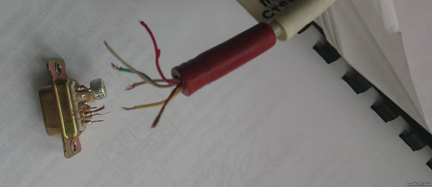

Проблема такая: пациент оторвал кабель пульсоксиметра от разъема.
Подскажите, к какому контакту разъема надо припаять каждый проводок кабеля.
Или покажите фотографию, как припаяно.
проводов шесть: красный, желтый, зеленый, белый, прозрачный и экран.
на разъеме остался лишь подстроечник. Фото на всякий случай прилагаю.

KikulДата: Понедельник, 19.Ноя.2018, 11:43 | Сообщение # 69
У вас сообщений: 113
Цитата spp3 ()
проводов шесть: красный, жёлтый, зелёный, белый, прозрачный и экран.
На разъёеме остался лишь подстроечник.
1 - черный.
2 - экран.
3 - жёлтый.
4 - белый.
5 - оранж.
6 - красный.
7,8 - рез-юк.

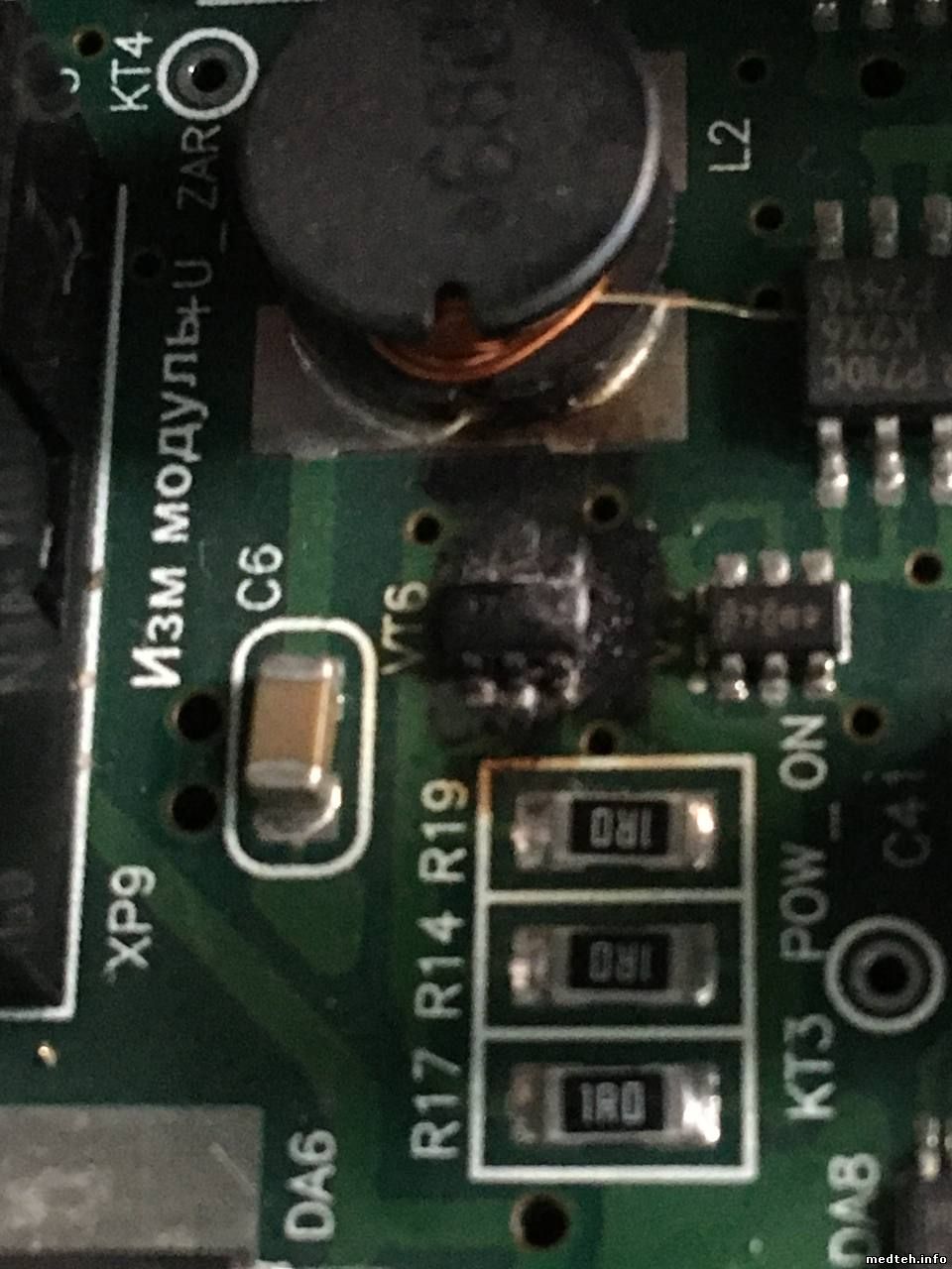

Привет.
Интересует схема МПР 5-02, погорело вот тут - см. фото.
Ссылки находил, все просроченные.
