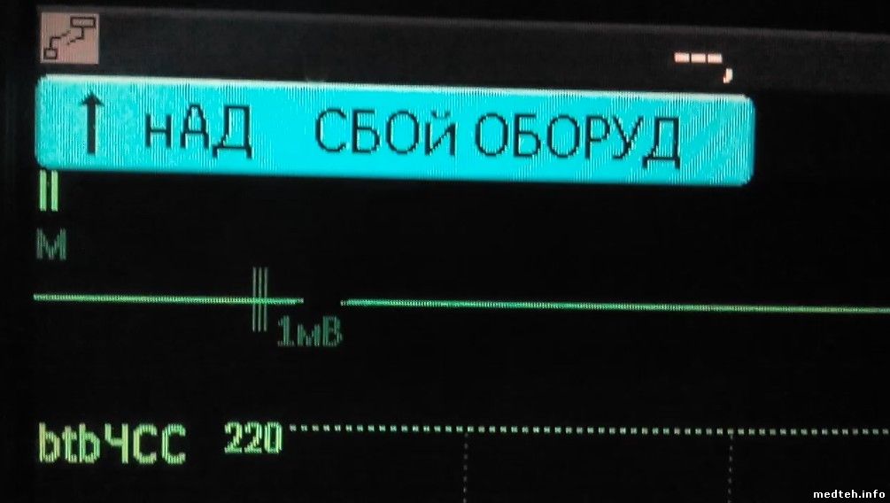

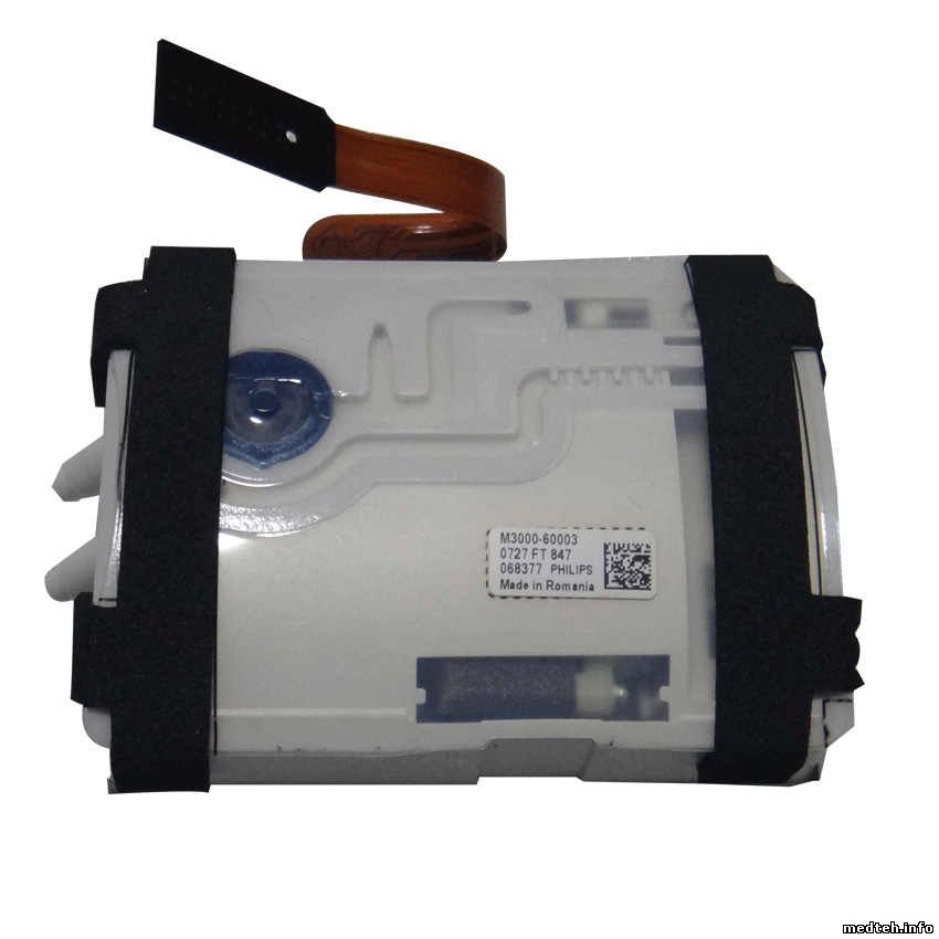

Монитор пациента Philips IntelliVue MP40 "нАД сбой оборуд" shok как устранить эту ошибку? и даёт ли такую ошибку насос M3000-60003 ???

в точности перевода ошибки

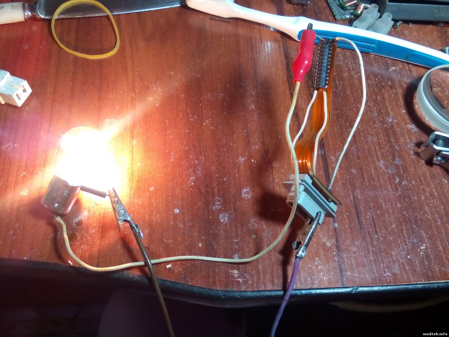

Конец моим страданиям и разочарованиям, И сразу наступает хорошая погода, biggrin
Вообщем был обрыв шлейфа, но прибор не показывал, вспомнил старинный способ прозвонки через мощный потребитель, лампу галогенную на 24 вольта, все обрывы мне показала их было три...
Теперь, мотор, накачки манжеты, клинит или насос, ну да ладно может исправим yes

Насос починил простой как три рубля но есть один нюанс при разборе понимаешь
