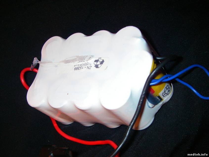

Если проблема в крышке аппарата, то она кроме винтов посажена еще и на герметик по периметру. Нужно приложить большое физическое усилие. Начинать надо в области ручки. Родные аккумуляторы - очень качественные- Panasonic.
Для замены приходилось использовать предварительно отобранные по одинаковому току КЗ аккумуляторы GP. Паять нельзя - только контактная сварка.

Если у Вас есть готовый запасной аккумуляторный блок, то никаких манипуляций не нужно, все вышесказанное относится к случаю, когда приходится собирать акк.блок из отдельных аккумуляторов.

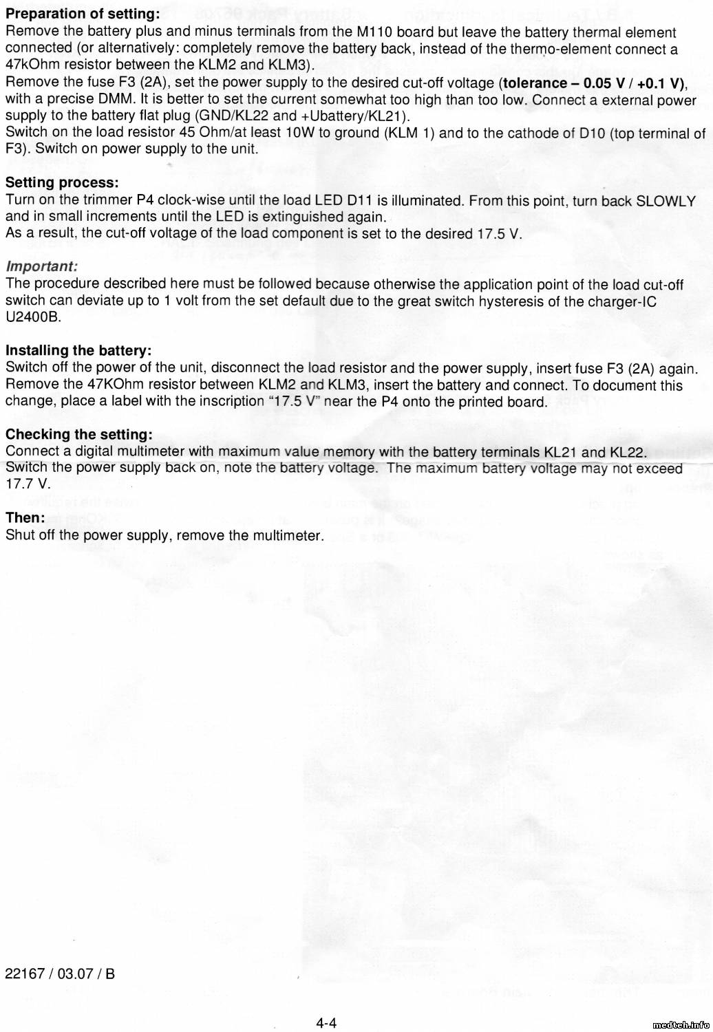

Вот такой документ был в сопровождении с аккумуляторным блоком
STarasДата: Вторник, 14.Сен.2010, 20:58 | Сообщение # 7
Хороший документ, все расписано. На хорошем английском. Подстроечник крутится, чтоб поставить 17,5 В. Сначала по часовой до зажигания светодиода, а потом плавненько в обратную сторону до потухания.

Пришла пора менять, открыл, а там стоит батарея Panasonic из 12 банок по 1500 mAH, размеры 100*60*45, а здесь говорится о 17,5 В.

Может и не слишком правильно, но настраивал так:
-с открытой крышкой, включаешь в сеть
-крутишь потенциометр пока не загориться мигающий зеленый, что говорит о заряде
-постоянно надо следить за температурой АКБ (можно прям на ощуп), если холодная по ощущениям а зеленый перестал мигать, то еще разок крутишь потенциометр. Если начинает явно греться то а зеленый мигает и не отключается, то стоит крутануть потенциометр в обратную сторону.
А вообще стоит почитать даташит на м/сх контроля заряда. Там насколько я помню контроль кроме как по напряжению еще происходит и по времени.
Всем удачи
P. S. Насколько помню там два потенциометра : один на контроль заряда по напряжению, второй контроль по температуре.

vf, всё-таки рекомендую изучить даташит.
Сейчас нет под руками аппарата, но, насколько помню, алгоритм используемого Charge-контроллера, сначала проверяется напряжение на АКБ, сравнивается с опорным и "ву а ля".
На alldatasheet.com , думаю, найдёте всю необходимую информацию. Даже блок-схемы работы.
Рекомендуемая схема даже очень и очень напоминает используемую (теже светодиоды красный и зелёный).

Стоит там U2400B. И даже если нет под руками самого аппарата, можно было и попдробней эту ветку изучить. valius, приложил сканкопию сопровождавшего новую АКБ документа по регулировке, в котором описана полная методика, и упоминается сия микросхема.
Единственный недостаток представленной инструкции, это использование нагрузочного резистора, заведомо известного номинала, для иммитации АКБ. Но как правило, внутреннее сопротивление АКБ (отличной от оригинала) не известно, то приходится использовать эмпирический метод.

Дефибриллятор DEFI-B.
При включении на заряд аккумуляторной батареи самого заряда нет.
Если у кого есть информация, помогите!

Дефибрилятор Primedic Defi-b Откуда можно купить аккумулятор?
VitorioДата: Понедельник, 25.Фев.2013, 22:35 | Сообщение # 39
У вас сообщений: 22
Владимир
Практически аналогичные характеристики у аккумуляторов шуруповертов. Может быть, как вариант, их адаптировать как-нибудь вместо родных? )
генаfДата: Понедельник, 25.Фев.2013, 22:42 | Сообщение # 40
У вас сообщений: 611
медтехникl
а если несчастье с пациентом - то техник в тюрьму diablo
