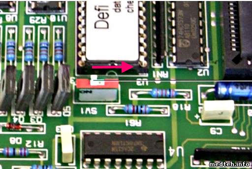

Пришёл Defi-B M-110. Самотестирование не проходит. Горит нижний красный светодиод "!" (восклицательный знак).
Аккумулятор хороший. Заряженный. Не просидает.
Открыл. Откинул "+" аккумулятора, SW1 влево (ON), подсоединил аккумулятор, включил.
4 двойных пика и всё. Загорается "!" Даже "беговой дорожки" нет.
Подскажите что делать.

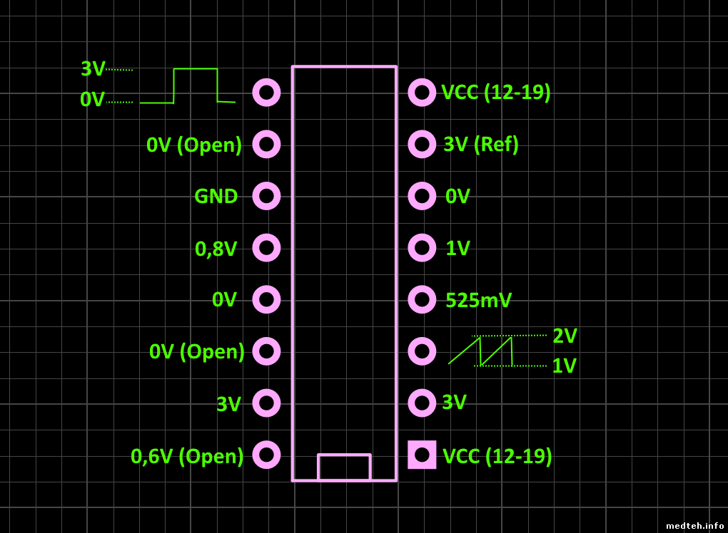

Два ДФБ в ремонте. В разных местах, поэтому подкинуть детали с одного в другой не получается. Были заменены аккумуляторы. Обращу внимание, что температурные датчики в новых были неправильные. Вместо 47 kOm - всего 8 kOm. Переставили со старого.
В одном не идёт заряд. Причём, ни с аккумулятором, ни с подключенным БП с напряжением 17,5 V, никакими регуляторами заставить микросхему включиться в режим заряда не получается. Аккум изначально пришёл заряженным до 15,2 V. Аппарат с ним включается, всё работает, но сверху горит красный светодиод о неисправной батареи.
В другом заряд идёт, но работать аппарат отказывается.
Второй заработал полностью после проведения тестовой процедуры. И с него были сняты правильные напряжения на U2400 B
Путём сравнения, пришёл к выводу, что микросхема не рабочая. Возможно сдохла внутренняя логика, либо какой-то из компараторов.
В этом ДФБ изначально был вздут конденсатор по питанию +28 V.
Вопрос: где купить эту U2400B?
В ЧипДип её нет. На Алике - явная подделка.
Может у кого завалялась в запасе?
Выручайте. Куплю.
Ну, и выкладываю карту напряжений в исправном аппарате.
Питание (VCC) при выключенном заряде - около 19 вольт. После включения заряда - падает до 12 вольт.
4-е двойных пика и всё. Загорается "!" Даже "беговой дорожки" нет.
У кого не получается запустить тест?
Изначально переключатель и стоит в положении ON. Нужно его в другое положение переключить, как на приложенном фото.
