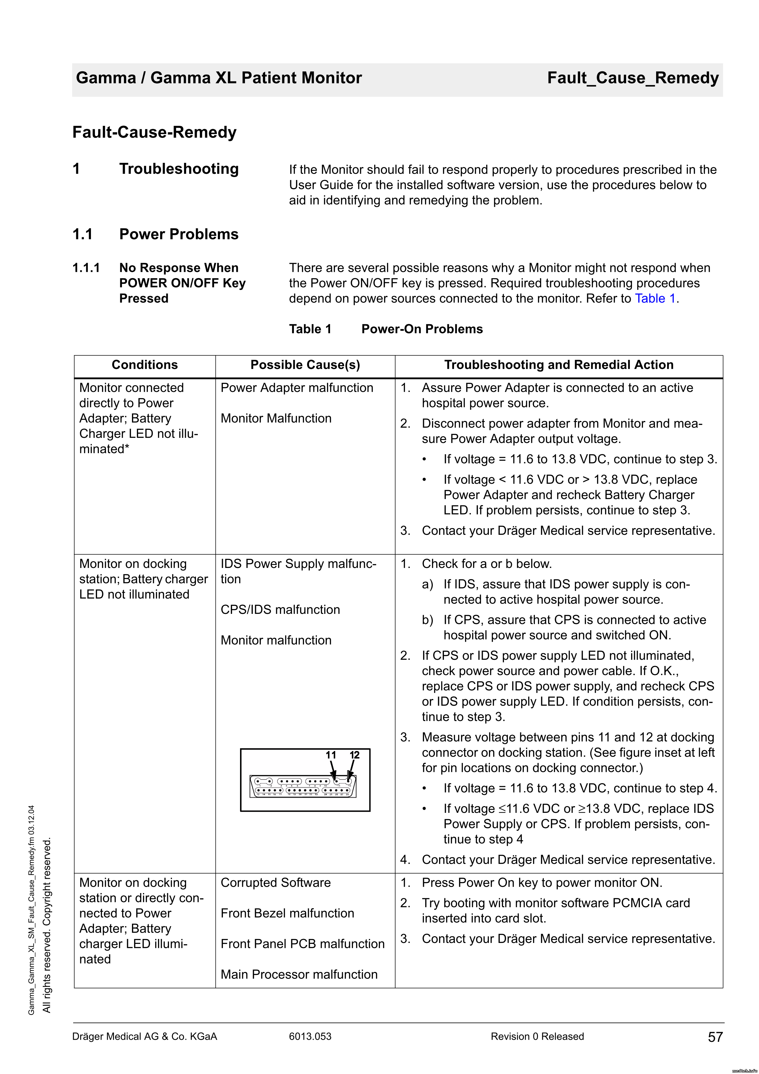

Поступил в ремонт монитор с неисправностью темный экран.
На инвертор лампы подсветки не поступает 12 вольт.
Нет напряжения и на контактах фото прилагаются.
С уважением, Анатолий.

РЕБЯТА ПОПАЛ КО МНЕ ТАКОЙЖЕ АППАРАТ. РАБОТАЕТ НО ИЗО НЕТ ВООБЩЕ НА ИНВЕРТЕР(ПЛАТА МОНИТОРА) ВООБЩЕ НИЧЕГО НЕ ПРИХОДИТ "0". КУДА КОПАТЬ или ЕСТЬ СХЕМА У КОГО ЭТОГОГО АППАРАТА
DragerMasterДата: Понедельник, 03.Дек.2018, 11:48 | Сообщение # 11
У вас сообщений: 134
electronics of medical equipment
Almaty
Как Вы это проверили? Там чтоб монитор запустить надо переднюю часть монитора соединить с задней практически собрать монитор, а в собраном виде никак не замерить что на инверторе.

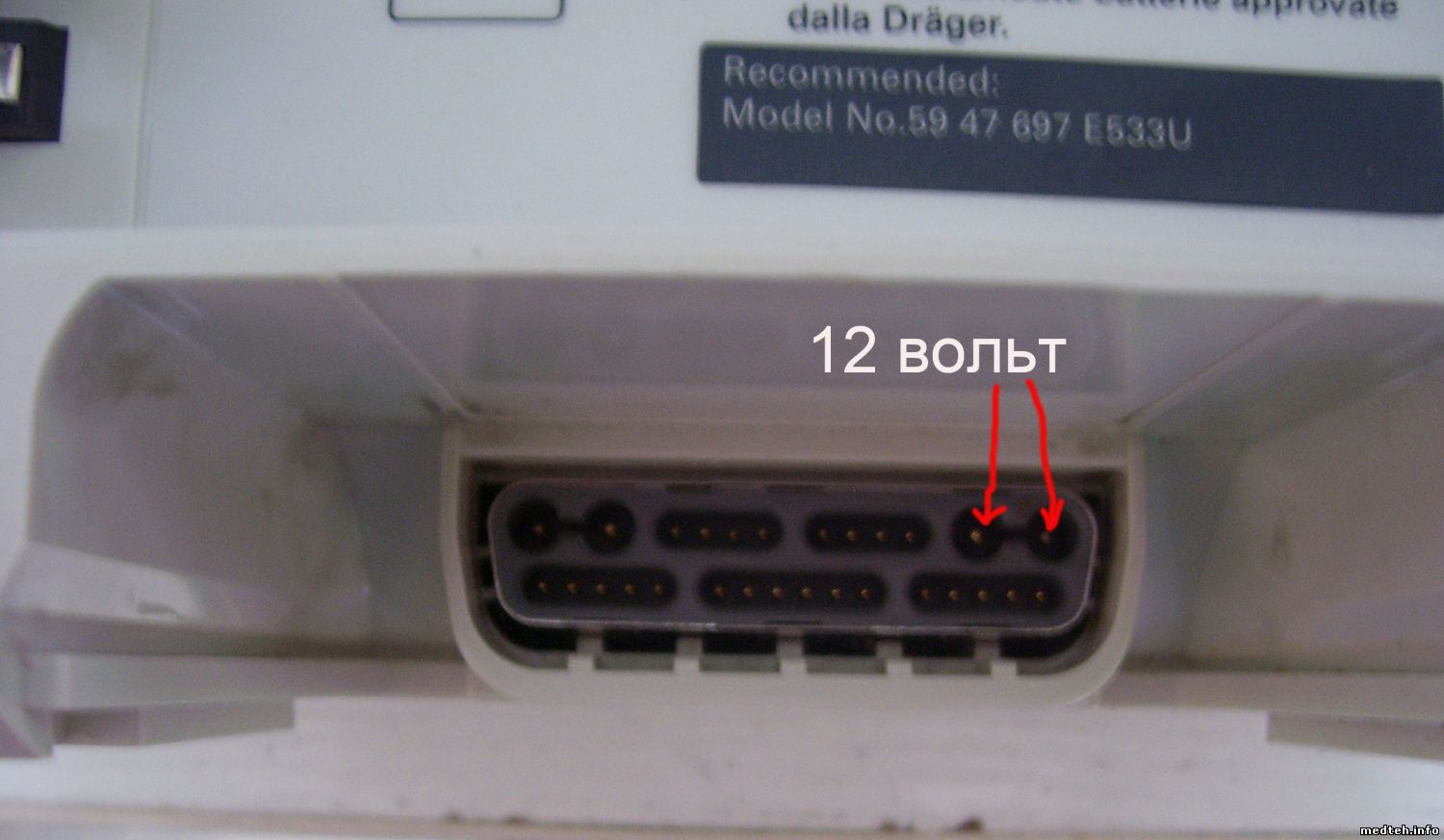

SouLFДата: Понедельник, 03.Дек.2018, 11:48 | Сообщение # 12
Костанайская область
Костанай
Ребят, какая разница как произведены замеры?
Я задал конкретный вопрос. Если нет грамотных советов, зачем продолжать?
Паяльник я держать в руках умею, напаять проводники и вывести их для замеров не проблема.
Да и в предыдущих постах есть пример замера на 11 12 пинах с зади аппарата как на прилагаемом изо.
Лампу я снимал, проверил, она заведомо рабочая и исправная. Как я это делал спрашивать не надо, плз.
Поэтому дальше глаз упал на инвертор. На входе по любому должно быть как минимум одно напряжение, так как на аппарате, вроде, яркость не регулируется.

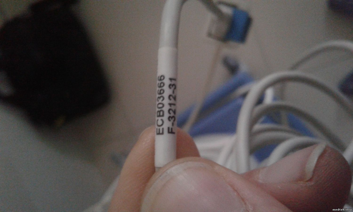

Какой пароль в infinity Delta, для смены типа датчика (между Massimo и Nellcor)?
Для входа в сервис 4712, если кто не в курсе, но он для смены не походит.
Сейчас стоит EnviteC F-3212-31(даже не светится) в настройках стоит Nellcor. Скажите как быть. Приносил массимо тоже не светится.
brikrenДата: Понедельник, 03.Дек.2018, 11:49 | Сообщение # 15
У вас сообщений: 220
BLR
ambrose, если правильно помню, то изменить Masimo на Nellcor (и наоборот) просто так не получится. Нужен спец код для каждого монитора. В РБ за этим можно обратиться в Белмедсервис.
Однако, если EnviteC не работает при активном Nellcor, то беда там не в типе датчика, а в чем-либо другом (от main board до кабелей).

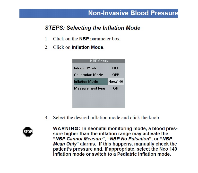

Монитор пациента DRAGER INFINITY GAMMA XL МОНИТОР не измеряется давление. Может кто сталкивался?
Начинает измерение давление, набирает до 80 мм рт. ст. и выдаёт ошибку о неполадках в контуре превышения давл.
Менял полностью контур и манжету, пробовал менять настройки (ставил мин набор 140 мм рт. ст., всё равно набирает до 80 и сбрасывает давление).
Монитор ещё не разбирал.
brikrenДата: Вторник, 04.Дек.2018, 13:28 | Сообщение # 18
BLR
DEMAL, какой режим (точнее тип пациента) включен на мониторе?
Случаем не "Neo 90"?
DEMALДата: Среда, 05.Дек.2018, 08:37 | Сообщение # 19
У вас сообщений: 59
эл.механик
Санкт-Петербурге
brikren, тип пациента: "Взрослый".
У него только три типа пациента: "Новорожденный", "Ребёнок" и "Взрослый".
"Neo 90" я не нашёл, может быть подскажите где искать?
brikrenДата: Среда, 05.Дек.2018, 14:02 | Сообщение # 20
BLR
DEMAL, подозреваю, что в настройках НИАД. У меня старая инструкция. Рекомендую взять ту, что шла в комплекте с монитором.

Пробовал не помогло, также набирает до 80 и пишет: "Превышение давления".
