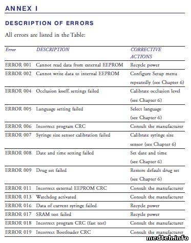

Ответ от сервис службы производителя ""Error 17" означает, что не проходит тест проверки SRAM.
Это может означать, что не исправен SRAM (U14) или процессор (U18) или нарушена связь между ними. См. лист 27.
Проверьте контакты колодки на которую установлен процессор."

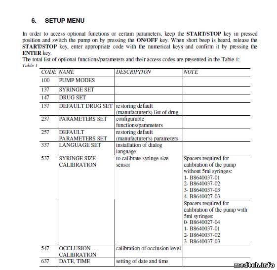

Значит так, есть все инструкции на Sep, но не могу пока добавить...:(
Попробую картинками:
Sep - 10 (Таблица кодов, Описание ошибок)
Решение проблемы "Error 17"
1. "Желтую батарейку" - можно вытащить (она не припаяна) - проверить;
2. Вытащить/вставить процессор;
3. При включении зажать кнопку старт и ввести код "257" - восстановление заводских настроек;
4. При включении зажать кнопку старт и ввести код "637" - установка даты и часов;
В большинстве случаев данными манипуляциями проблема решается (замена Ram - крайне редкое явление).
