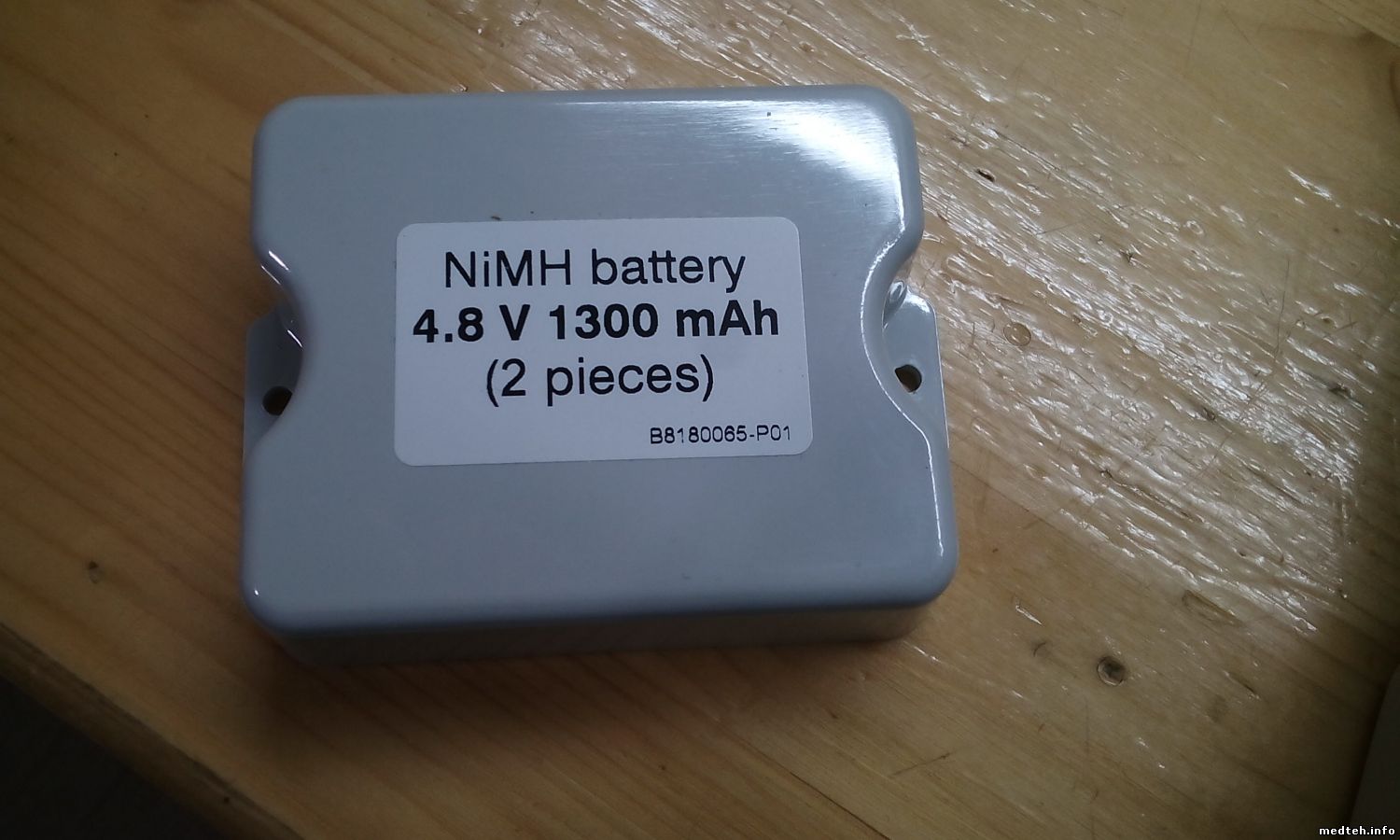

Подскажите, на отсеке с батарейками написано NiCd battery 700mAh GP70AA4BMU 2 pieces. Это сборки батареек как я понимаю? но с таким номером уже не найти. Есть аналоги в 4 батарейки емкостью 600 и 1300, но наизвестно какой вольтаж. Скажи какую можно взять замену?
maximum-rukzak3Дата: Вторник, 15.Апр.2014, 20:52 | Сообщение # 53
Напряжение каждого Ni-Cd аккумулятора в батарее составляет 1,2В
Судя по маркировке на батарее (GP70AA4BMU) она выпущена фирмой GP, емкость 700 mAh, типоразмер АА, 4 штуки соединенные в батарею. И соответственно напряжение должно составлять 4,8В на каждой из батарей.
Общее напряжение на батареях в аппарате составит 9,6В.

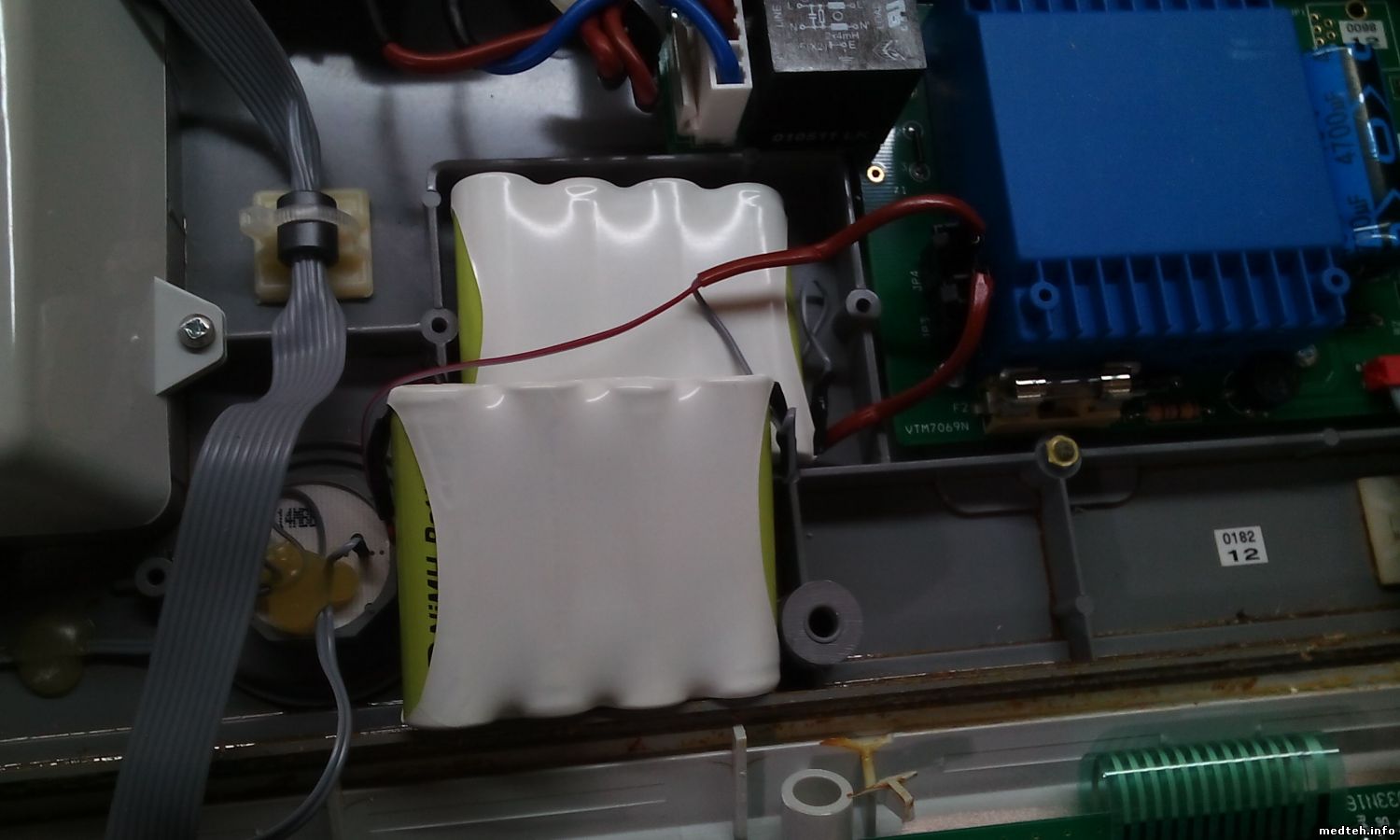

Приветствую ! Есть у кого фотка аккумулятора sep-10s поделитесь пожалуйста
servicemanДата: Четверг, 23.Мар.2017, 10:15 | Сообщение # 67
У вас сообщений: 53
псков
Состоит из 2-х модулей по 4 батарейки каждый
