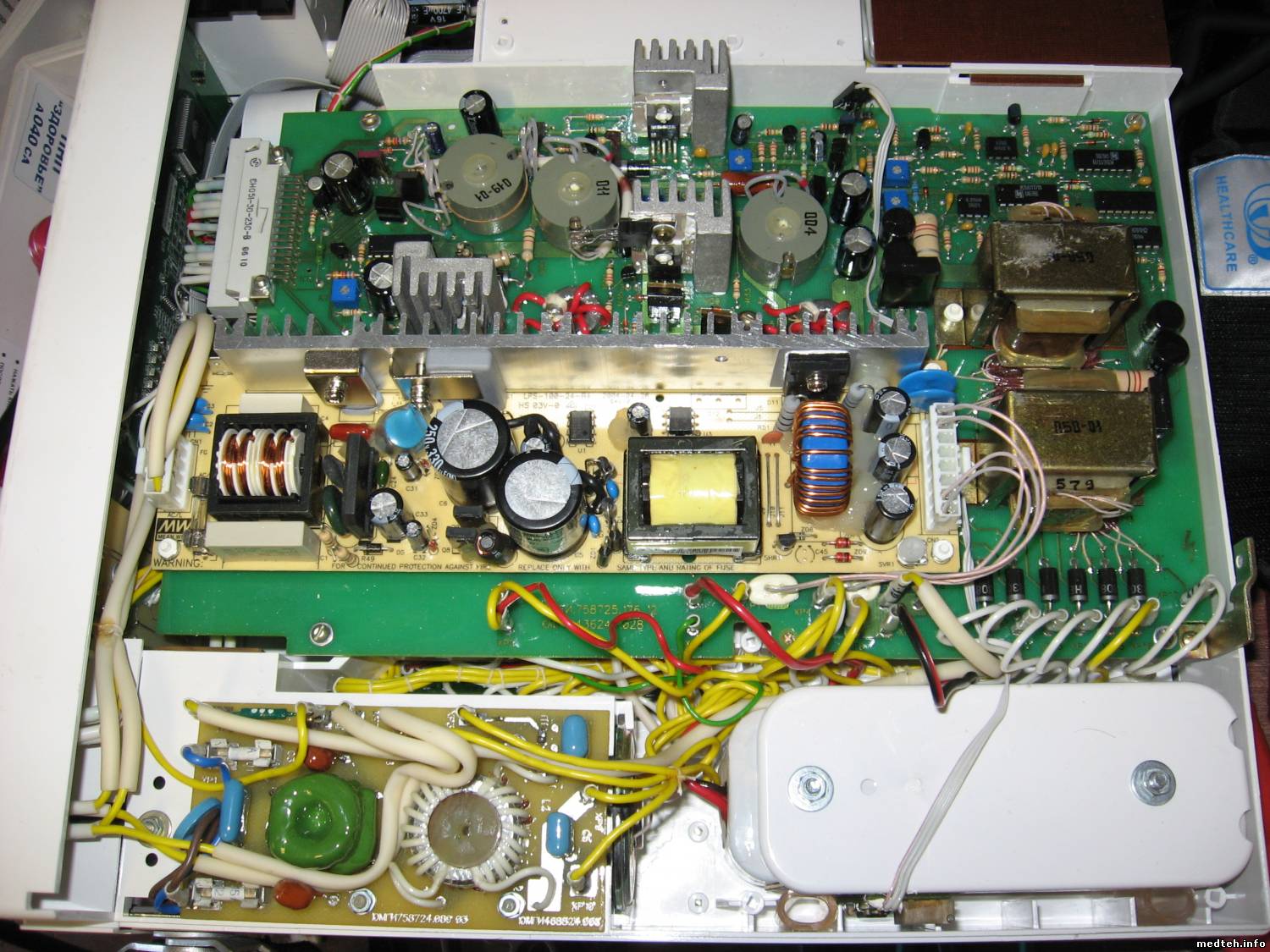

1. Аккумулятор заряжался около 6-ти часов. Измерил напряжение 11.56В, подключил лампочку 12В/75Вт - напряжение упало до 10,48. Стало быть, аккумулятор исправен?... Измерял ток заряда – порядка 450мА.
2. Резистором SVR1 выставил 24В. Выяснил что блок питания установлен тайваньский LPS-100-24 (есть наклейка на одном конденсаторе, раньше не обратил внимание).
3. Альбом схем-преобразователь сетевой-сборочный чертеж-ЮМГИ 436244.05 СБ. В аппартате же, насколько я понял, на сетевом преобразователе (на нем сверху закреплен блок питания) написаны номера ЮМГИ 436244.028 и 768725.176 и внешний вид совсем другой. Если в архиве альбом схем тот же, что и по ссылке, то как быть?... Тут, что какая-то левая сборка?
4. Аппарат работает от сети, а от аккумулятора тухнет через 15 сек. после включения.

Наконец то получил доступ к архиву... и разочаровался... там те же схемы. Зато, теперь могу выложить фото АКСИОНА. Вот.
Я, блин, просто не знаю: с какой стороны к нему подлезть shok
Подключал внешний БП с выходом 12V/8.33A вместо аккумулятора - та же история: включаю, секунд 15 работает и потух. Напряжение на клеммах было стабильно 12В. unknown

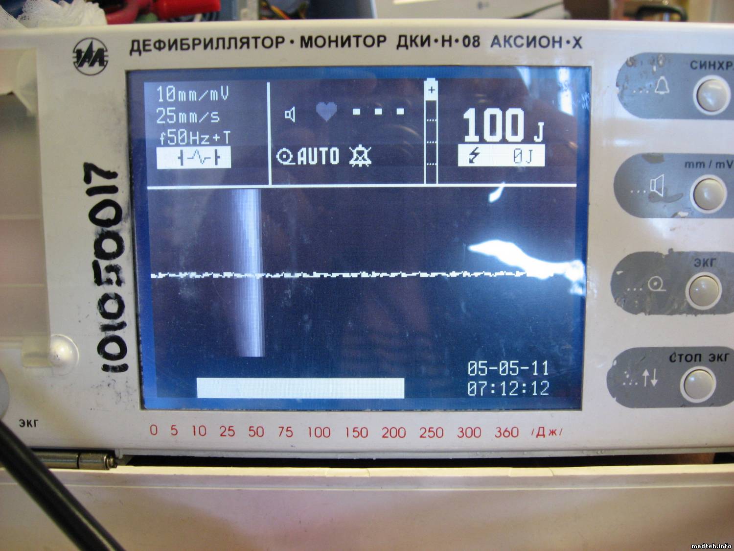

CUBAДата: Пятница, 06.Май.2011, 09:57 | Сообщение # 13
Нижневартовск
Алексей, дефибриллятор смотрю один, который выключается через 15 с.
Именно выключается(нет звукового сигнала при нажатии на кнопки).
С LPS-100-24 выставил 24 В.
