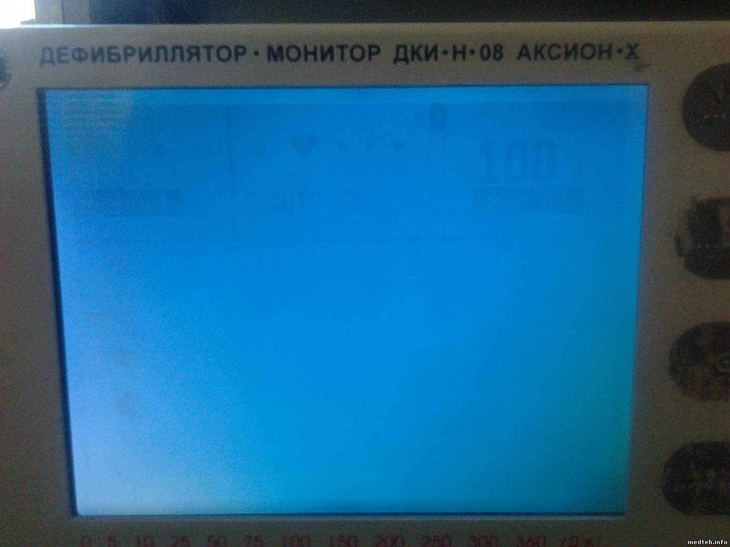

lexa-xfДата: Вторник, 07.Май.2013, 13:39 | Сообщение # 42
Чебоксары
В чем может быть дело?
YRA46Дата: Вторник, 07.Май.2013, 14:07 | Сообщение # 43
Стоматология, Стерилизация
г. Курск
контрастность покрутить на обратной стороне дисплея...или смотреть снизу\сверху
lexa-xfДата: Вторник, 07.Май.2013, 14:29 | Сообщение # 44
Чебоксары
Менял плату "преобразователя сетевого" все работает нормально!
DimitriusДата: Вторник, 07.Май.2013, 20:48 | Сообщение # 45
У вас сообщений: 410
Смотрите стабилизатор +6В, от него берётся питание на преобразователь контрастности. Первая часть-стабилитрон или транзистор(напишите конкретную модель платы ПС-015 или 028). Вторая часть(скорее всего сюда нужно смотреть) - это преобразователь на МС 34167Т(+6 І) и транзисторный - на 2N3904 и MTD20P03HDL (+6 ІІ). Дело как раз в узле стабилизатора +6 ІІ - но он питается от узла +6 І. Так что в любом случае проверяйте работу МС 34167Т.
lexa-xfДата: Среда, 08.Май.2013, 09:06 | Сообщение # 46
Чебоксары
МС 34167Т работает, даже пробовал менять, +6в есть и после транзистора тоже есть!
DimitriusДата: Среда, 08.Май.2013, 22:09 | Сообщение # 47
+12В и -24В(или -20 в 028 плате) в наличии?(МС 34163Р). Желательно эти шины питания посмотреть осциллографом

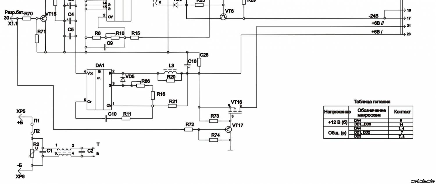

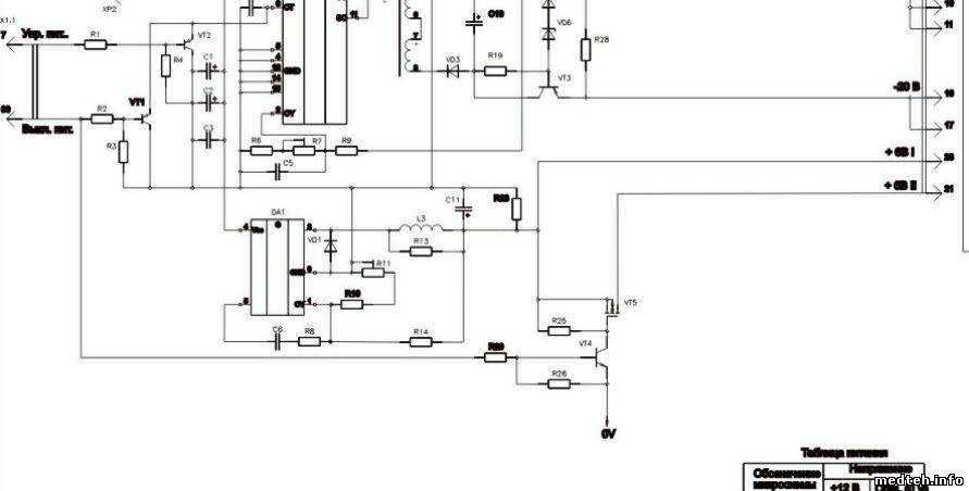

Здравствуйте всем. Подскажите пожалуйста, какие напряжения должны быть на плате ПС при включённой только кнопке "сеть".? И откуда приходят управляющие сигналы на ключи, открывающие эти напряжения?
Yorik007Дата: Пятница, 12.Сен.2014, 13:31 | Сообщение # 71
ingener
Odessa
У меня на ПС получается следующее: Есть напряжение 20 вольт с АС\ДС, есть +12 с ДА4 на разъёме Х3 1ножка. Все остальные напряжения отсутствуют. При включении кнопки ДКИ появляется напряжение +7вольт с ДА1 (это +6 I) при этом (+6 II отсутствует).
Подскажите, на что обратить внимание.
