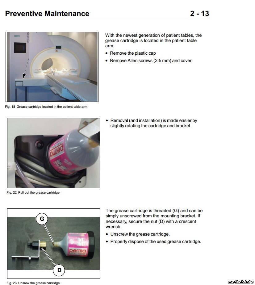

5. "когда в последний раз менялся картридж со смазкой на подъёме стола"
это оно?

5. Да, правильно, картридж рассчитан ровно на один год, после этого начинаются проблемы с подъёмом стола (там химический элемент, который разлагаясь выдавливает постепенно смазку) иногда может закончится раньше, признаки - ошибки стола.

По поводу картриджа стола: директор сказал, что, скорее всего, там картриджа нет, последние сервисники просто сняли старую смазку и намазали новой (очень может быть, что простой солидол). Необходима разборка, в связи с чем вопрос: я видел фотку когда бляшка ремня магнитным полем притягивается к томографу, томограф в этот момент находится в режиме сканирования?

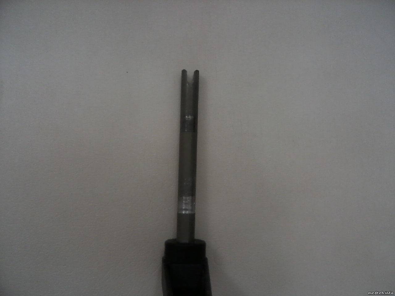

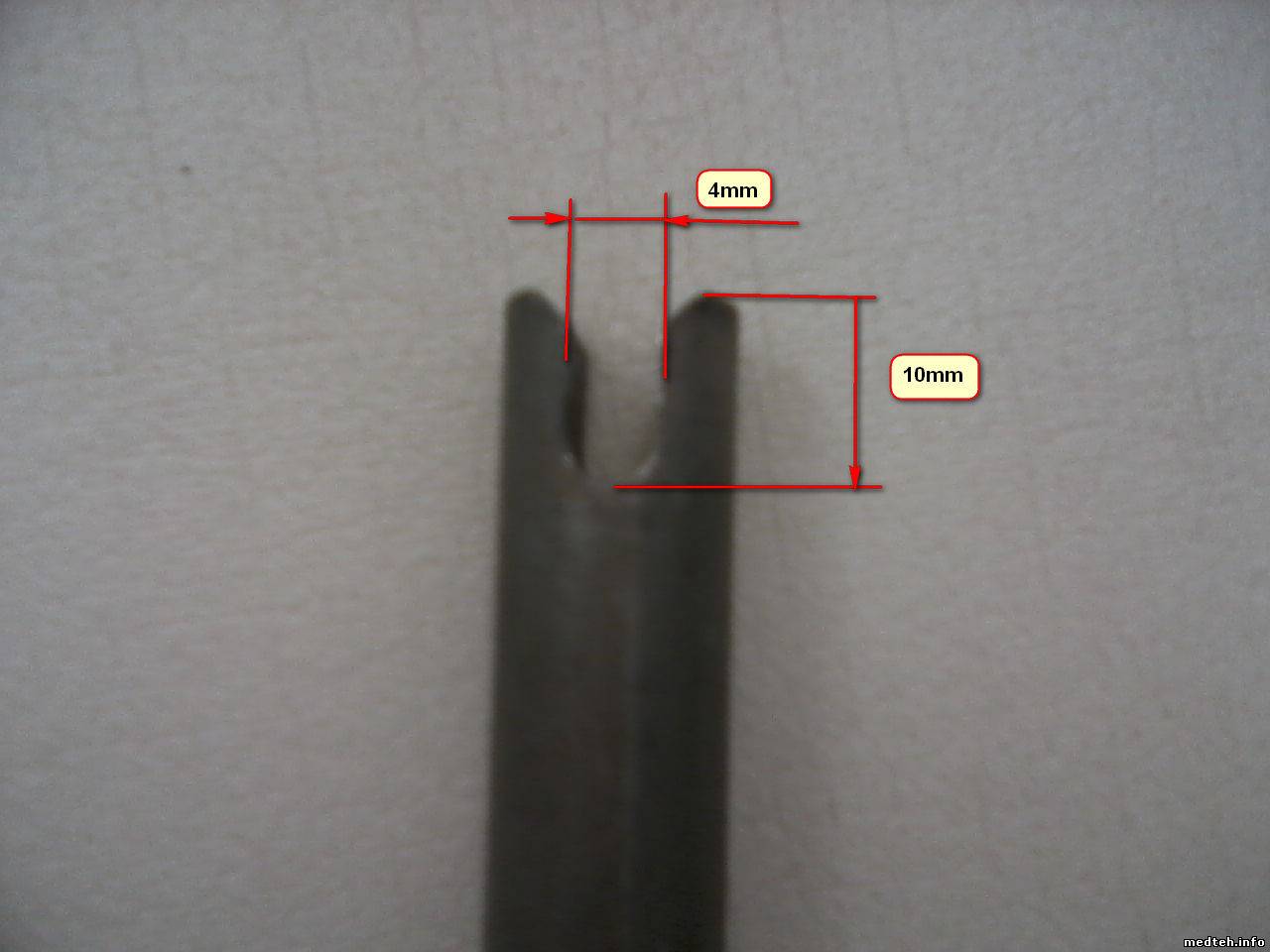

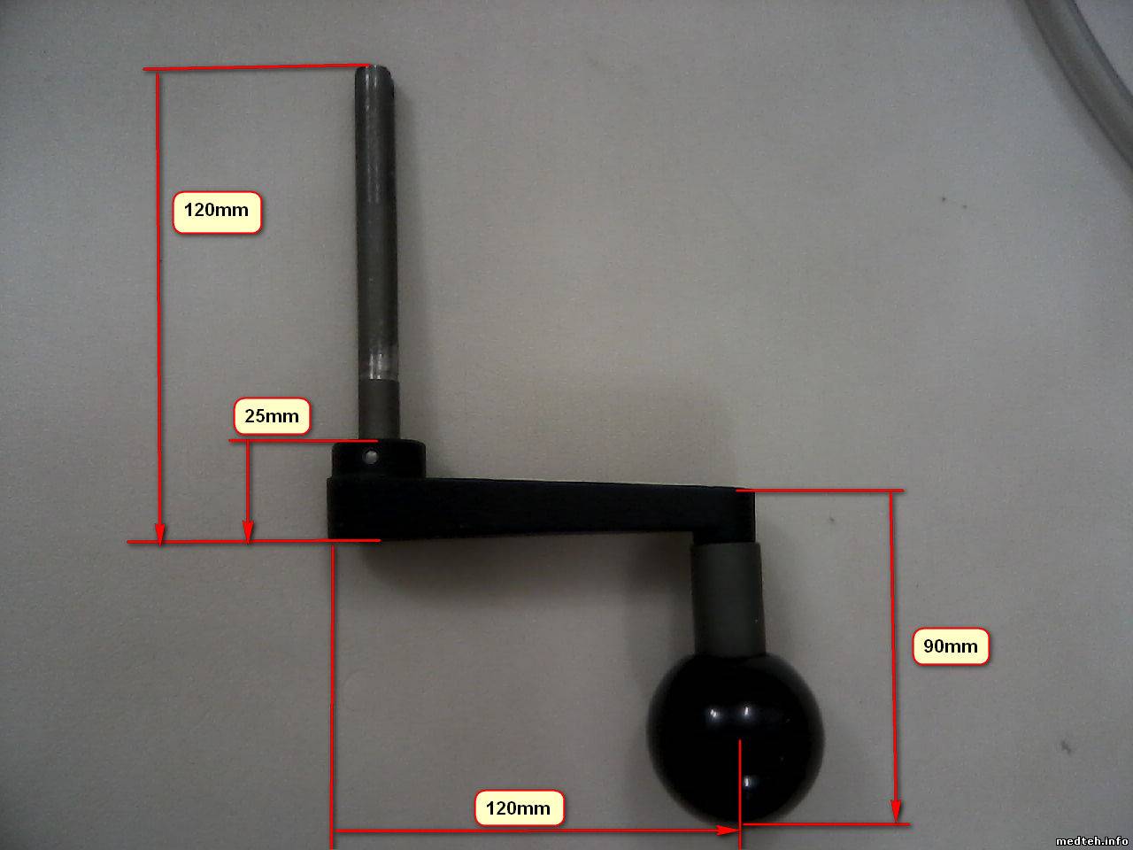

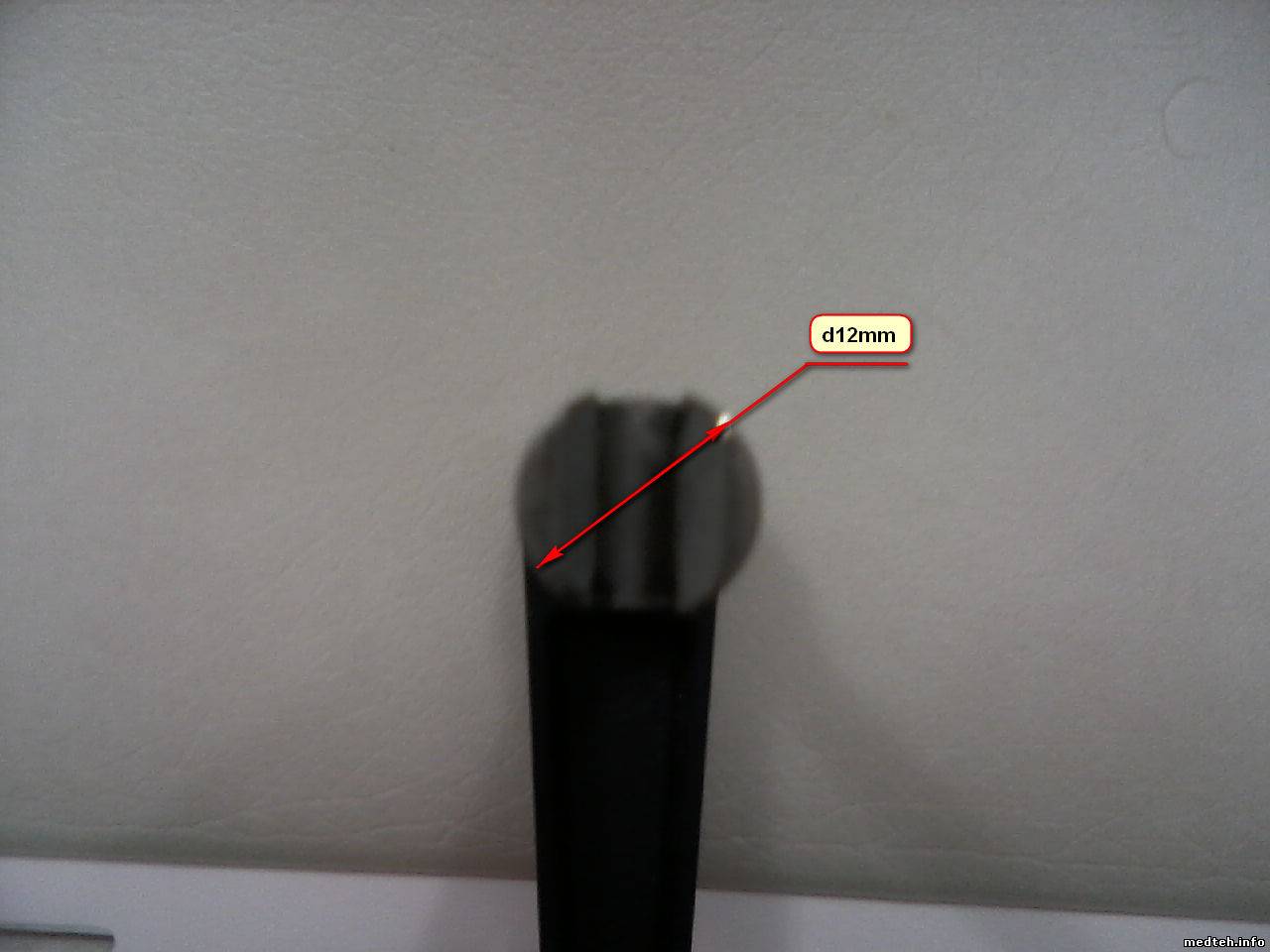

Народ, кто может прислать размеры или сфотографировать ручку для поднятия/опускания стола пациента? Интересует именно "зацеп", там просто вилка в паз примерно 8 мм? Какой диаметр вала? Минимальная длинна вала?
____________
------______|
-----|______
___________|
Хочу сделать себе, понимаю что она будет металлической, но это лучше чем пытаться прокутить стол засунув в гнездо отвертку.

refren, Завтра-послезавтра сфоткаю "кочерёжку" и размеры зарисую.
А винтовой вал я смазываю ШРУС4 - имеем высоконагруженную низкооборотистую пару винт-гайка. Как раз ШРУС подойдет.

Шар на ручке вращается.И не забудь, что чтобы конические шестени вошли в зацепление, необходимо приложить весьма приличное усилие на шар "кочерёжки".
