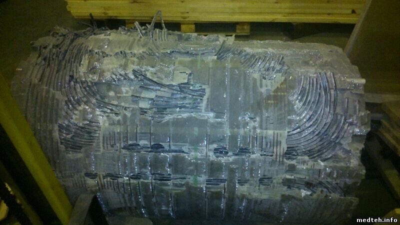

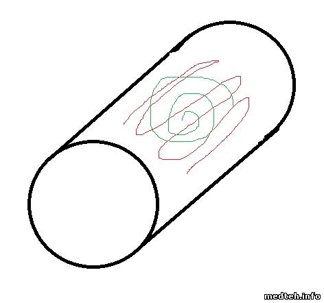

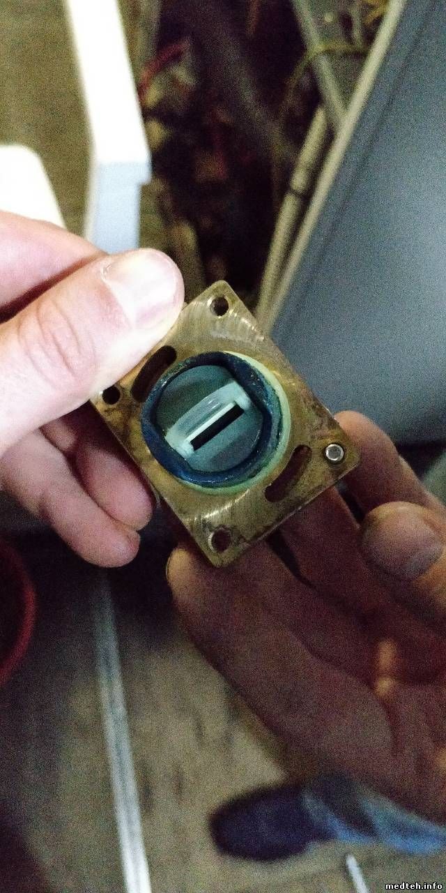

refren, я про размороженную катушку. Текло в 11 и 13 треях, хотелось бы узнать как критично перекрытие охл.трубок и как вообще устроено охлаждение внутри самой градиентной катушки, каждый контур попарно или как? Вобщем интересны любые подробности. Течь то устранили перекрытием двух контуров, возможно ли решение этой проблемы по-другому, заклеиванием каким-нибудь или спецгерметик есть??
У нас были разморожены 2 контура (не подряд)
все попытки заклеить оказались бесполезными. Протекающие контура просто заглушили. На градиентной катушке это ни как не отразилось.
У меня было фото размороженной градиентной катушки, к сожалению найти не смог, но грубо она выглядит так -
Вид сверху - было видно два контура - один петлей, второй ниже его - продольный.
как смог изобразил ( только трубки там одна к одной ( расстояние между ними около 1-3 см примерно)
Есть мнение что на гармнонии даже с заглушенными 2-4 контурами теплосъём более чем достаточный.
luka184Дата: Четверг, 09.Июл.2015, 13:10 | Сообщение # 42
refren, понял спасибо, а я думал там все контуры по спирали закручены.. если фото бы нашлось было бы шикарно)

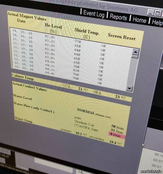

refrenДата: Четверг, 09.Июл.2015, 14:40 | Сообщение # 43
У вас сообщений: 317
Нашел )
Но надо понимать что градиентные катушки бывают разных ревизий, но качество охлаждения у них должно быть одинаковым
Сообщение отредактировал refren - Четверг, 09.Июл.2015, 14:43

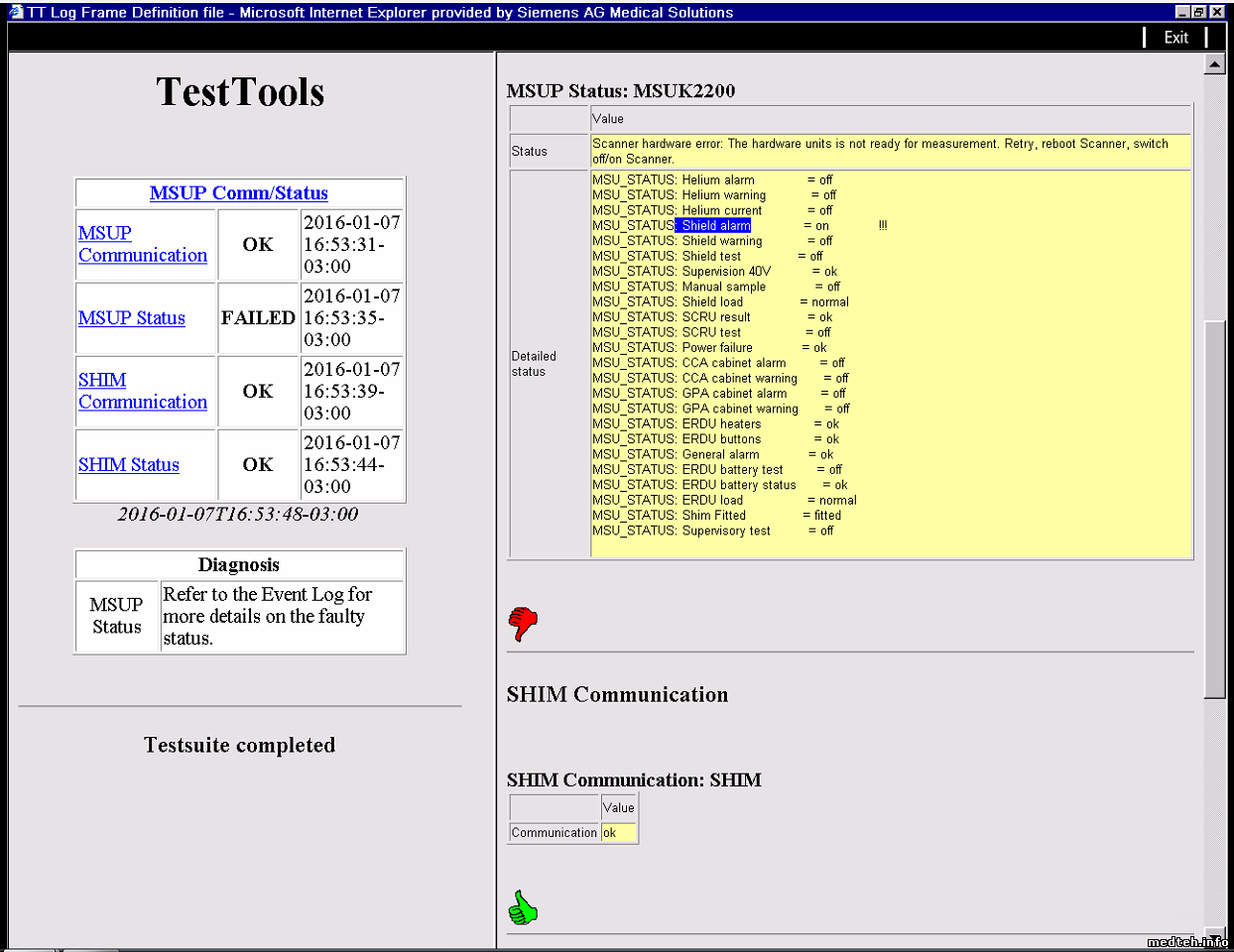

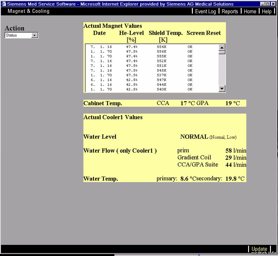

Отказал блок питания MSUP.
После починки наблюдаем в Magnet & Cooling повышенный уровень экрана.
На тесте отражается высокий экран.
На сигнальных лампах индикация высокого экрана.
Реальный экран скорее всего в норме (нечем проверить) но проблем быть не должно.
Завтра проверим MSUP поблочно на другом томографе.
Вопросы:
1 У кого есть схема для измерения экранов напрямую с бочки?
2 У кого есть подменный MSUP на время ремонта?
3 Может у кого была аналогичная проблема?

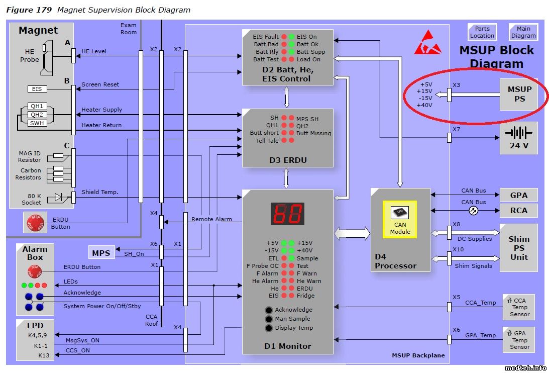

Елец
refren, Какой Б.П. чинили?
Эта картинка знакома (надеюсь)?
Ничего там военного нет - источник тока - измерительный диод - АЦП.
ЧТО показывает индикатор при нажатии "Display Temp"?
Все ли зелёные +5, +15 -15 +40?
-=Vladimir=-

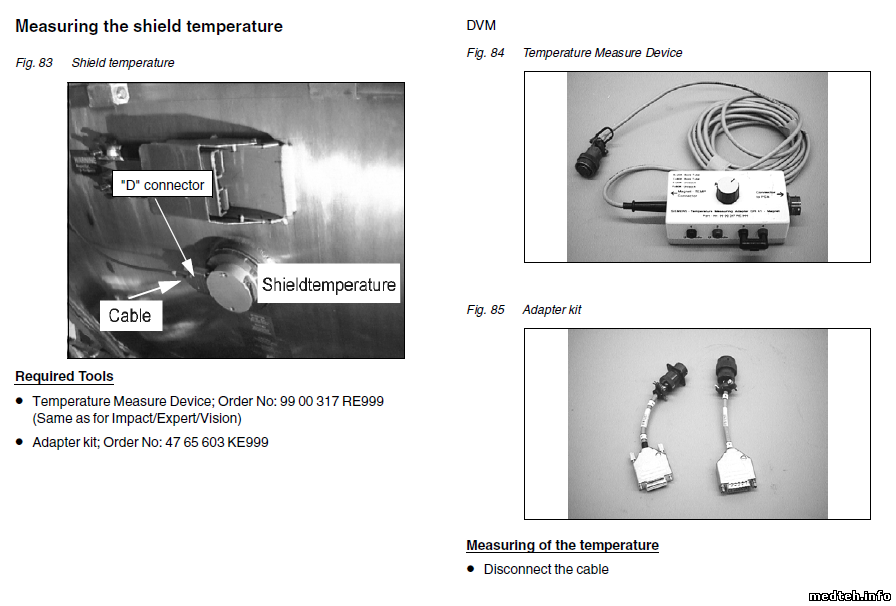

dunakan, там только сопротивление для измерения уровня гелия. Экранов нет.
Поэтому и ищу схему прибора для измерения экранов на бочке, что бы хоть как то контролировать экраны.
Знакома. Навесные элементы были проверены мультиметром с заведомо рабочей платой D1, различий нет. Возможно косячит сам АЦП.
Чинили этот блок питания:

Блок питания это тот, что на задней стенке шкафа? После ремонта контролировали напряжения на выходе? (светодиоды это, конечно, не абсолютный показатель исправности).
У меня знакомые пытались создать автономный измеритель температуры экранов. Получилось или нет
смогу узнать только в начале следующей недели (праздники :) ). Знаю только, что в природе такой существует. Реально нужно создать источник тока (неизвестно только само значение этого тока) , коммутатор датчиков температуры экранов ( их несколько в разных точках криостата) и выход на мультиметр (таблица напряжение - температура приведена выше).

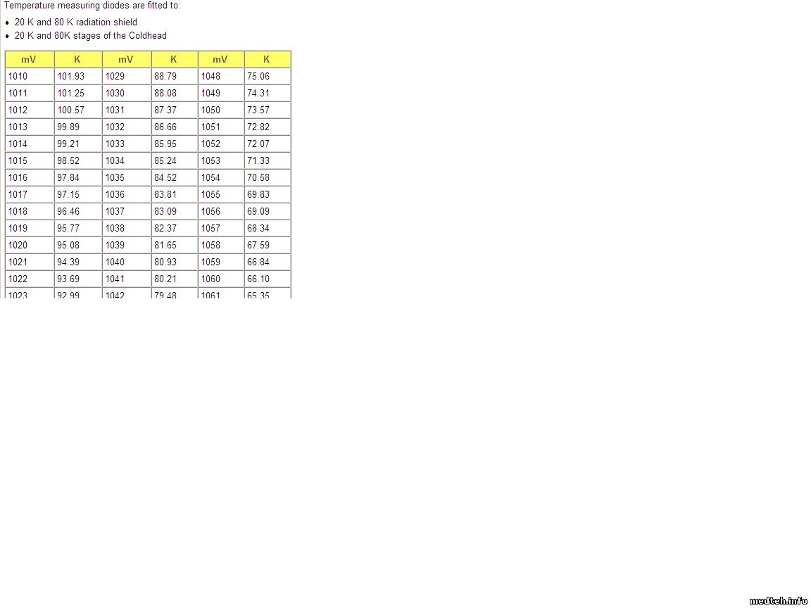

dunakanДата: Суббота, 09.Янв.2016, 20:30 | Сообщение # 54
У вас сообщений: 330
Ростов
То ли доки у вас не те, то ли я не знаю....
Conversion list for temperature measuring diodes
Temperature measuring diodes are fitted to:
· 20 K and 80 K radiation shield

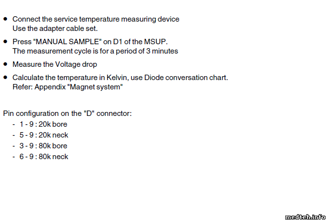

Как правило , такое значение измеренной температуры , показывает на подкорачивание цепи измерения. Обычно на D разъеме снизу сбоку бочки, ну и если разбирали MSUP, что то в контакты разъема но кроссплате могло попасть.
Замеряйте напряжение тестером на 9-6 контактах при разобранном разъеме D, при нажатии мануал семпл. Если тестер с высоким входным сопротивлением, должно быть 1075 - 1050 мВ.
Работаю в tomoservice.ru
Про измерение экранов данным методом я в курсе, только там нужен спец прибор о котором шла речь выше. Обычным мультиметром измерения будут не корректными - проверено лично, экраны отличаются на 10-15 кельвинов по обоим экранам. ( сравнения производились в пиборчиком который таскает с собой Медкриосервис)
Повторюсь, проблема именно в самой плате D1 - это установлено проверкой всех блоков на другом томографе.

Используйте опцию измерения характеристики диода в вашем мультиметре, потом персчитайте в соответствие с таблицей,
пара полезных картинок в прикрепление/
А цифры то , что больше получались, наверно мерили возле мсуп, сопротивление проводов могло внести изменения, все таки мили вольты.
Сообщение отредактировал dunakan - Вторник, 12.Янв.2016, 16:29
этому самодельному прибору (два режима измерения для диодов s410 в режиме 10мА и 100мА) можно верить если бы вы им меряли хотя бы раз в месяц, тогда отклонение можно скорректировать.
В общем то все уже подробно расписали где мерять, какие пины. Siemens рекомендует использовать fluke, который уже снят с продажи, следующие модели, которые более менее точно меряют в режиме падения напряжения -fluke 177,179.

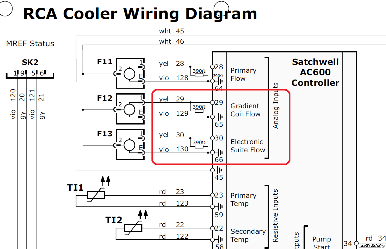

Коллеги Здравствуйте!

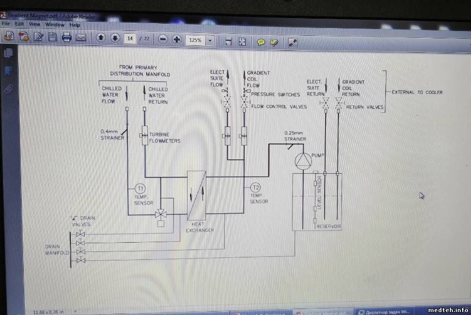

Подскажите по симфонии: проток CCA/GPA suite - ноль
При этом всё работает.
Правильно ли я понял, эти измерители потока находятся в верхней части шкафа с гелиевым компрессором? В том числе и CCA/GPA suite?
Там их три, пронумерованы 1,2,3 начиная с дальнего. 1 и 2 разобрали, крыльчатки крутятся. На CCA/GPA suite не повлияло. Так же ноль.
Третий не успели вскрыть пока.
Это они отвечают за эти измерения или CCA/GPA suite где-то в другом месте стоит?
fred1Дата: Четверг, 18.Окт.2018, 18:23 | Сообщение # 72
У вас сообщений: 551
Анапа
Elecrtonic suite flow это то что вам нужно, скорее всего крыльчатка будет рабочая, дохнет электроника в коробочке, на нее капает конденсат ....
sverHDimsДата: Понедельник, 22.Окт.2018, 10:23 | Сообщение # 73
Медицинский инженер
Меняли электронику, меняли датчики местами, меняли на другой заведомо рабочий.
Всё равно ноль unknown
refrenДата: Пятница, 26.Окт.2018, 11:19 | Сообщение # 74
Цитата sverHDims ()
Меняли электронику
Это как понимать?
Что конкретно меняли?
Попробуйте поменять датчики протока на клеммной колодке местами. Если нулевой проток перейдёт на другой датчик - значит проблема в датчике. Если не перейдёт, то дело или в самом контроллере, или в контакте на клеммной колодке.
Сопротивление 390 Ом на месте? Сопротивление его в норме?
Сообщение отредактировал refren - Пятница, 26.Окт.2018, 11:22
sverHDimsДата: Вторник, 30.Окт.2018, 12:50 | Сообщение # 75
Медицинский инженер

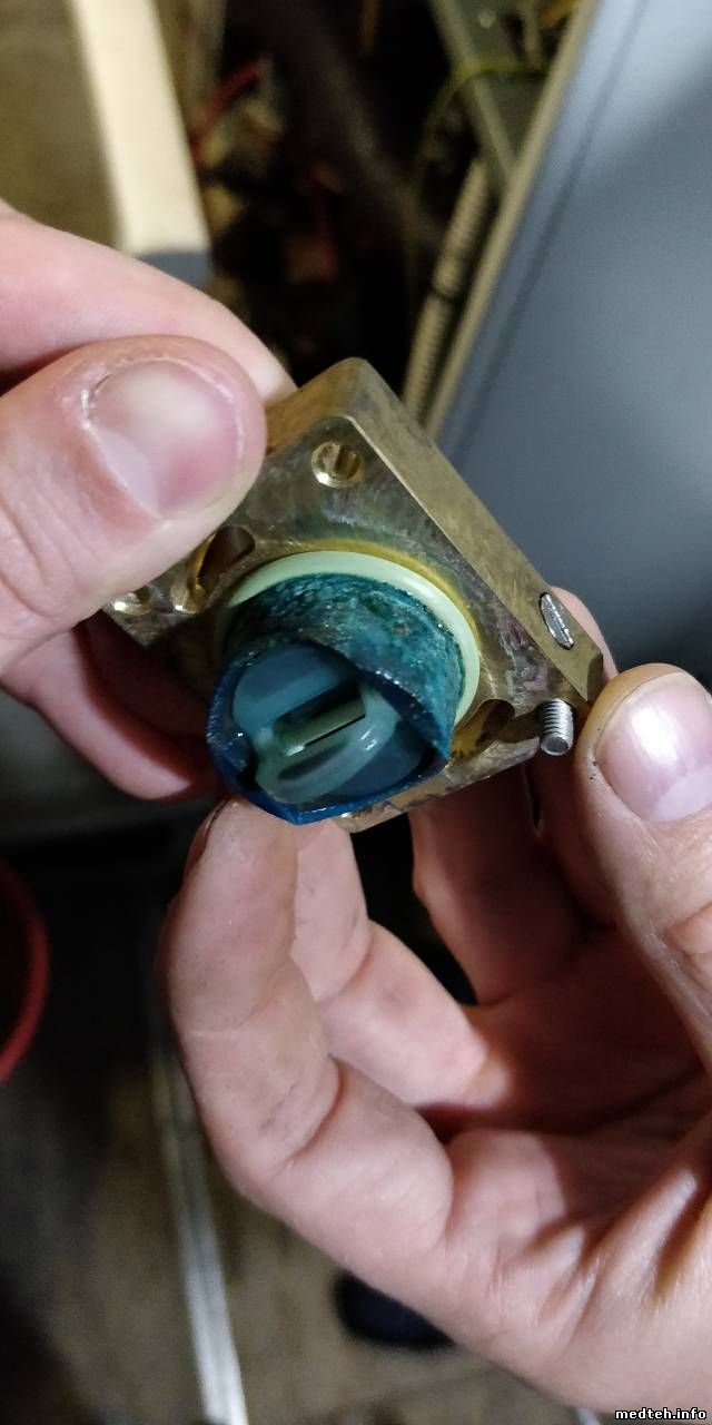

проблема решилась повторным вскрытием крыльчатки.
Ещё раз ее почистили и посильнее открыли кран сверху шкафа. Поток появился, всё заработало.
drinks
Спасибо
refrenДата: Вторник, 30.Окт.2018, 20:23 | Сообщение # 76
Вот в это и может быть проблема.
Что-то слышал на счет того, что ось крыльчатки сама постепенно обрастает задирами и на ней клинит крыльчатка.
Вроде как подходит вместо оси поставить иголку от капельницы (по диаметру) Но это не точно. Сам не разбирал.
т.е. если повторится подобное и придется еще раз лезть в датчик - смотрите в ту сторону.
Кстати фото не осталось? Что там внутри?
Не лазил, да и без нужды не охота.
Сообщение отредактировал refren - Вторник, 30.Окт.2018, 20:25
sverHDimsДата: Среда, 31.Окт.2018, 10:21 | Сообщение # 77
Медицинский инженер
внутри пластиковая крыльчатка
refrenДата: Четверг, 01.Ноя.2018, 10:11 | Сообщение # 78
Спасибо :)
