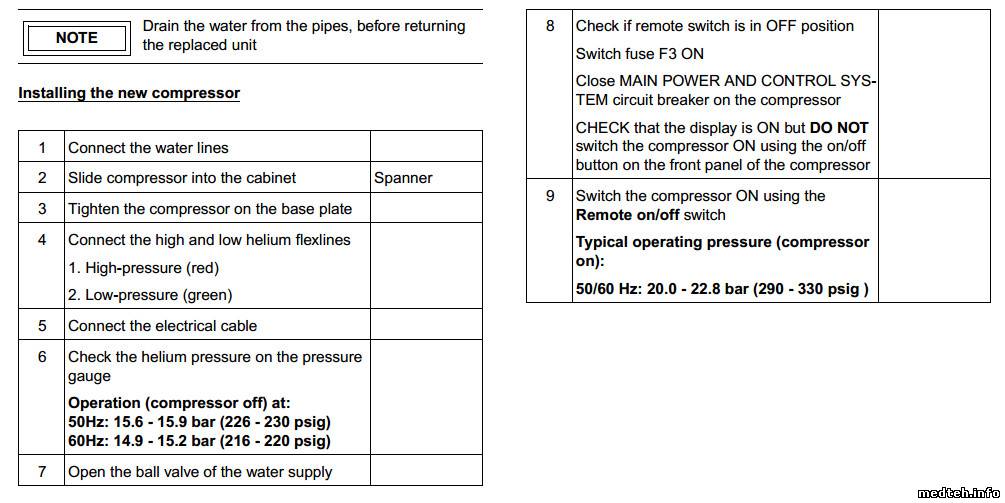

Давление – 200 Psi или около 1400 кРа, какое давление должно быть?

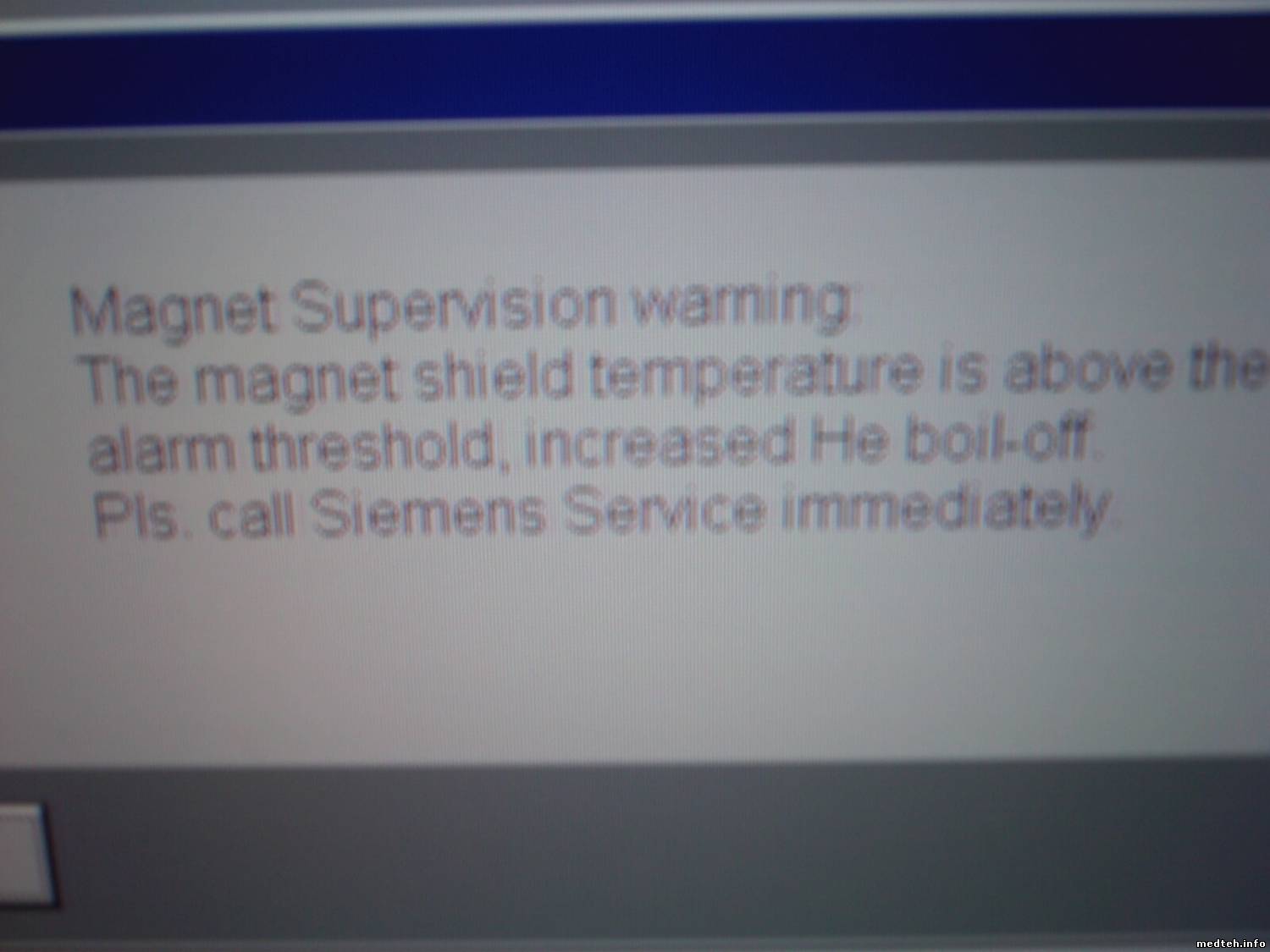

Утечка Гелия примерно 1% в шесть дней. Много это или мало? Бывает и 1% за два дня. Обслуживающая организация ссылается на перепады воздушного давления.

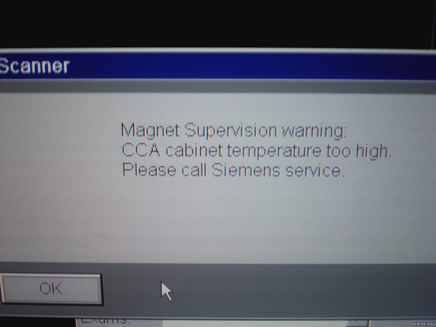

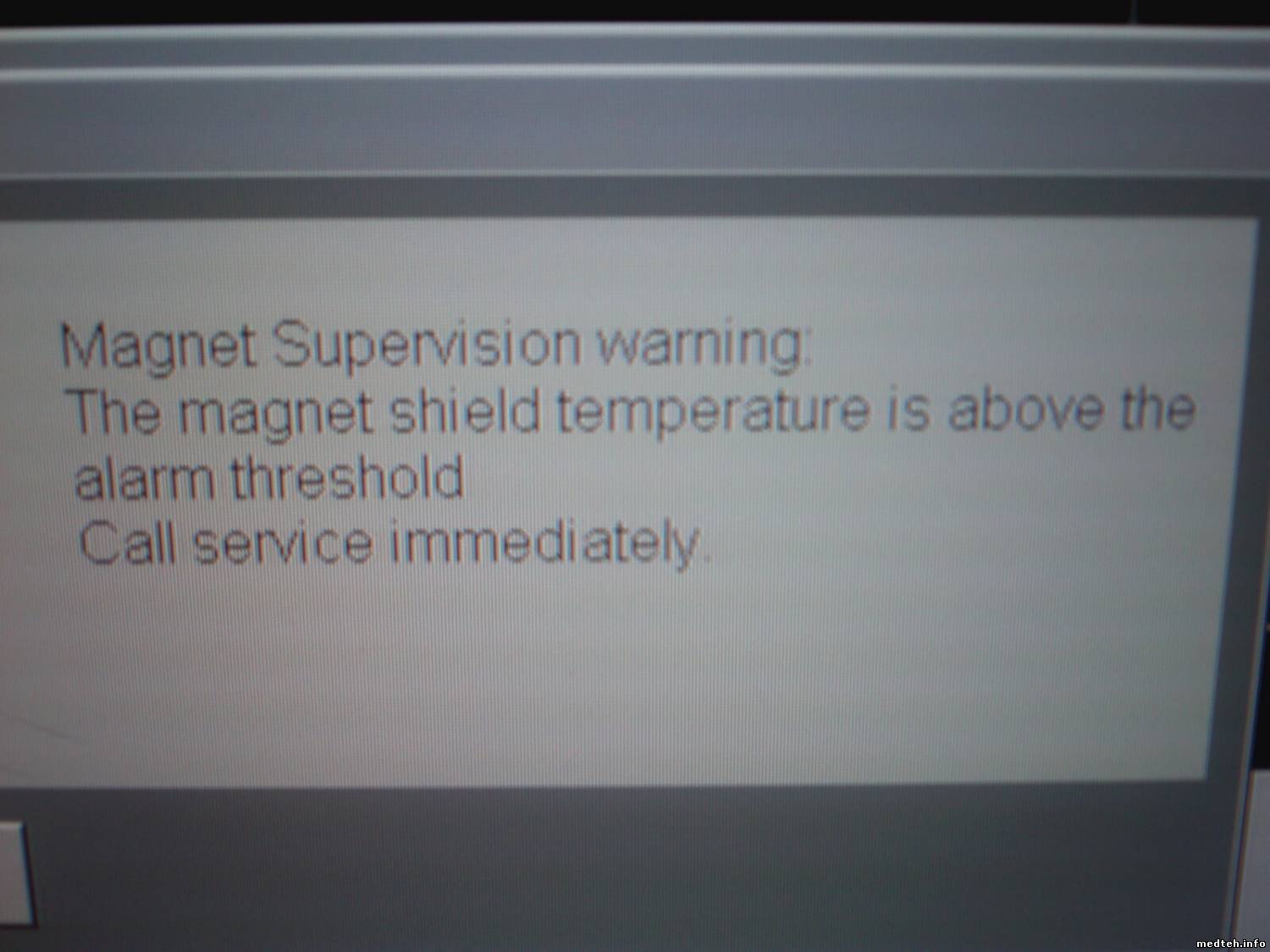

При запуске МРТ и в течении дня появляются предупреждения о высокой температуре шкафа ССА, высокой температуре магнита и утечке Гелия.

2.Указанное давление в компрессоре при работающем или выключенном ? Если в работе, то мало.

Судя по сообщению с последнего фото у вас проблемы с чиллером.Если температура воды действительно 10,6 ,то мал проток, - смотрите помпу,фильтры.

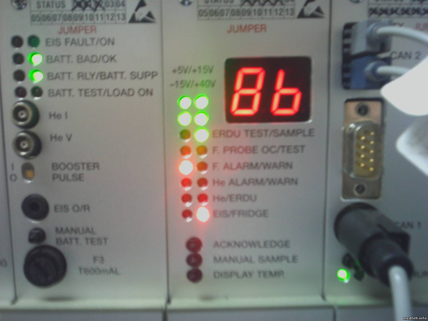

Не хотят сервисники обслуживать аппарат? Первую фотку с красными светодиодами им перешлите.
Там даже не варнинг - там уже аларм светится. А это >80K температура второго экрана.

Расход гелия больше нормы. Максимальный расход 1,8 л/сутки, 250 л (дьюар с гелием)-это примерно 13%-вот и считайте. Лапшу не хавайте, это как правило, связано с утечками гелия.
Температура экранов не в норме. Чисто теоретически это может быть при потере вакуума (худший вариант) или при проблемах с холодной головой (машиной Гриффорда-МакМагона)

Диломат, Срочно дозаправляйте криокомпрессор. И после следите за давлением постоянно - нет ли утечки в системе. Давление в различных режимах есть в том файле, что я выкладывал. APD Cryogenics особо не отличалась наличием большого количества защит. Скорее всего отрубается по низкому давлению газа. Если бы отключался по температуре воды, то сам бы не включился - пришлось бы запускать принудительно.
По поводу температуры в ССА - прочисть водяной фильтр, что стоит сверху ССА шкафа. Закроешь оба крана на черных шлангах, гаечным ключом выкрутишь бронзовую пробку, а дальше разберешься.
А начальнику скажи, что красные огоньки просто так не горят. В рабочем состоянии только зелёные.

Уважаемые колллеги, напомните , пожалуйста, что такое EIS/Fridge?
Мне сообщили, что аларм горит (светодиод в последнем ряду как на 1-м фото у Дипломата), а мануал на работе...
Сообщение отредактировал lis63 - Суббота, 02.Мар.2013, 01:25
severДата: Суббота, 02.Мар.2013, 07:32 | Сообщение # 8
У вас сообщений: 63
FRIDGE The Shield Temperature is/was above the alarm level Check the refrigerator
F. ALARM The Shield Temperature is above the alarm level Check the refrigerator; Check the helium level

Цитата (Диломат)
Насчет давления в работе 200 Psi , говорят больше не надо.
Ты файл, смотрел, что я выкладывал? Эта информация из официальной документации. и там черным по белому написано: При остановленном компрессоре давление должно быть 15,6-15,9 bar(226-230 psig), в рабочем состоянии 20,0-22,8 bar(290-330 psig)
И Сумитомо при нормальном питании и охлаждении один из самых беспроблемных компрессоров.
Что за "спецы" приезжали?
Цитата (Диломат)
Даже пошутили, а то магистрали б/у, не выдержат.
Детский лепет..... Старые линии - меняйте. Есть стандарт - соблюдайте.

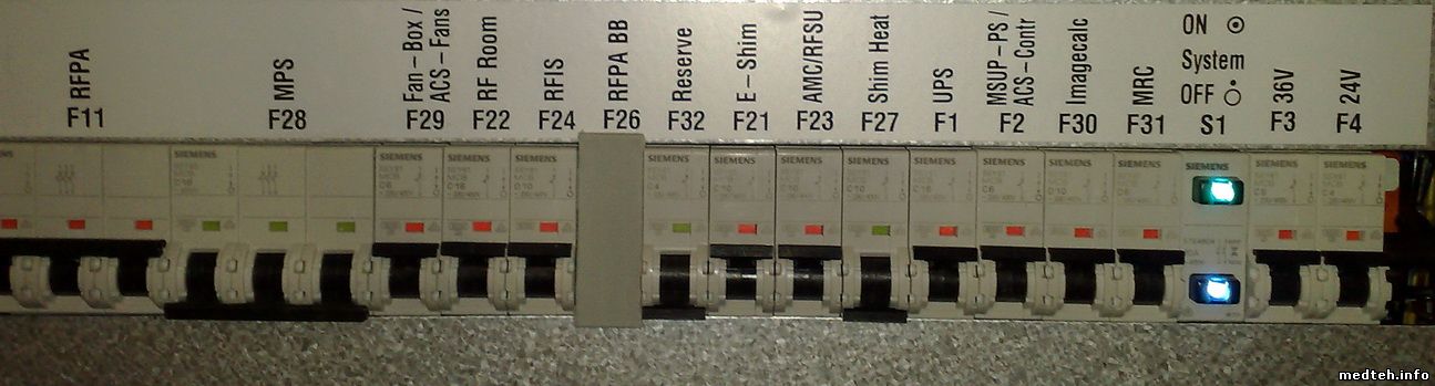

Имел ли кто дело с томографом Magnetom Espree? Ошибка одна при самотестировании возникает и аппарат не работает unknown
Сообщение такое: "RF Safeti Watchdog error. Hardware error: the Power Absorption Limiter selftest failed". Далее следует совет перезагрузить систему. Пробовали - не помогает. Я сам обучение по данному аппарату не проходил, раньше обслуживал "джиёвый" томограф, который знал гораздо лучше. А этот аппарат теоретически у нас на гарантии, но возникли разные бюрократические проблемы. И сервиса ждать придётся, вероятно, долго. Возможно, неисправность не очень сложная? Речь идёт о некоем неправильном поглощении радиочастотных импульсов, как я понял... Что всё это означает, хотя бы в общих чертах?
Буду очень благодарен за подсказки good
P.s. Смущают меня положения некоторых автоматов в нижней части шкафа электроники, не знаю, правильно ли это. Вот картинка:
Сообщение отредактировал Woland - Понедельник, 09.Июн.2014, 08:18
KAMEROved_2Дата: Вторник, 10.Июн.2014, 16:16 | Сообщение # 25
Старший Помощник KAMEROved
SPb
MPS - заводчик тока. В повседневной жизни не нужен
Reserve - резерв.
Shim heater - подогрев Shim катушки внутри криостата.

Соединение РЧ кабелей сбоку магнита провериь надо.

Уважаемый KAMEROved_2, спасибо за описание ошибки. Получается, действительно похоже на неконтакт. Один участник мне в личке тоже про кабели писал. Открывал крышку, подёргал, пошевелил - вроде всё нормально. Аппарат по утрам включается после перезагрузки (иногда двойной), потом работает (режим работы у нас дневной). В общем, пока стучу по дереву unknown Сервис должен подъехать в течение недели. Сейчас ещё с климатикой проблема возникла, разбираюсь...
