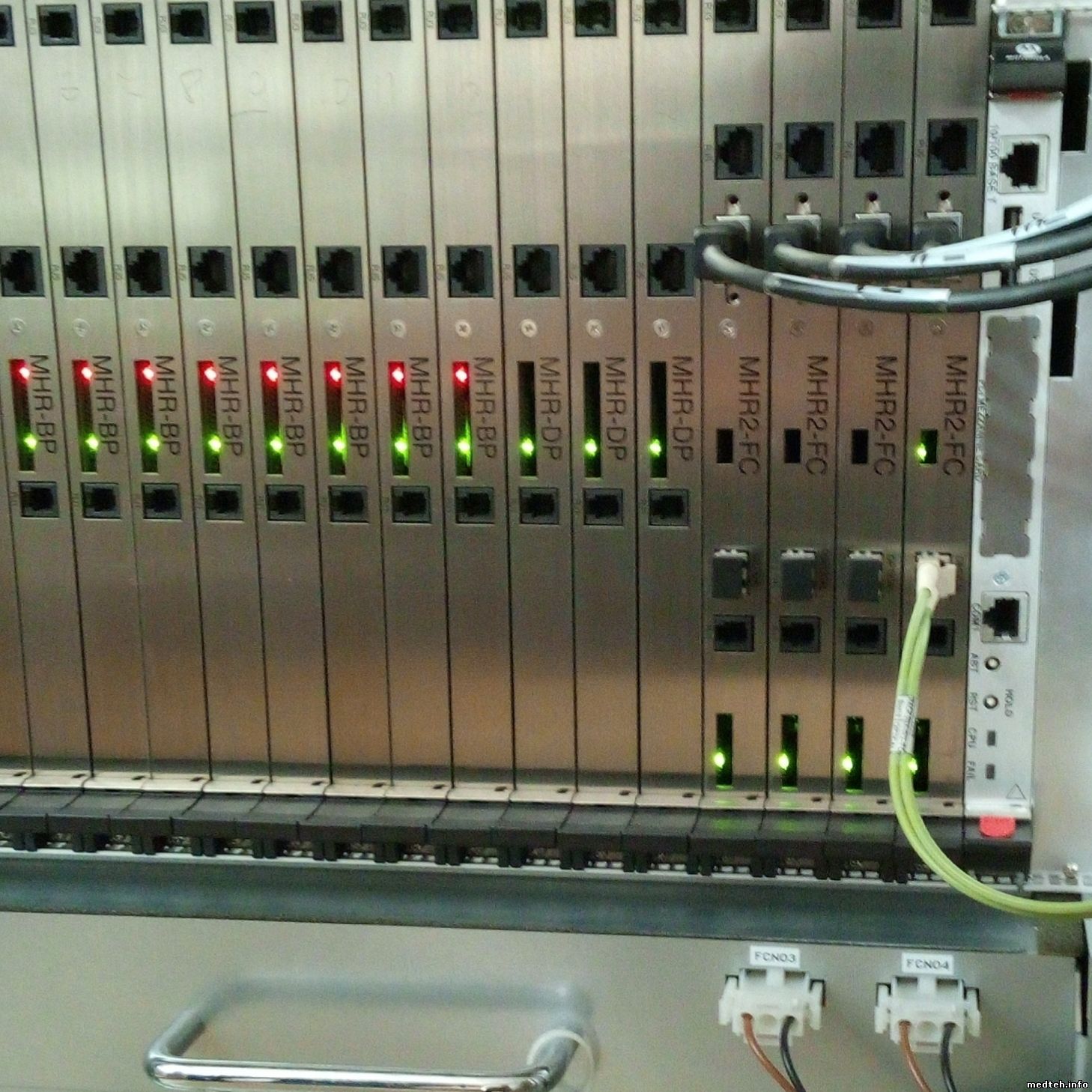

КТ Toshiba Aguilion 64
Рабочие места не загружаются до конца.
В ред боксе две корзины по 7 жеских в каждом.
Набор плат (на фото).На управляющих, крайних правых, сели батарейки питания.
Подозрения, что слетели настройки.
Карзины по тестовой индикации в поряде.
В нижний части два жеских ,без проблем.
На двух системниках с платой связи вроде все норма.
Нет загрузки плат управления .
логи загрузки крайних правых плат прилагаю

Alex-novoДата: Вторник, 03.Сен.2019, 08:55 | Сообщение # 2
У вас сообщений: 59
Большой
Поменяйте батарейки, пропишите bootline и будет вам счастье
kramerBTДата: Вторник, 03.Сен.2019, 19:23 | Сообщение # 3
У вас сообщений: 70
Иваново
Вопрос по существу .Что прописывать в bootline?
kramerBTДата: Пятница, 06.Сен.2019, 07:30 | Сообщение # 4
У вас сообщений: 70
Иваново
Скачали фаил с похожего (где один ряд плат загрузки)
Прописали bootline верхнего ряда -загружается .
Нижний ряд пока не загружается.
kramerBTДата: Понедельник, 09.Сен.2019, 17:11 | Сообщение # 5
У вас сообщений: 70
Иваново
Всем спасибо .Решено.
