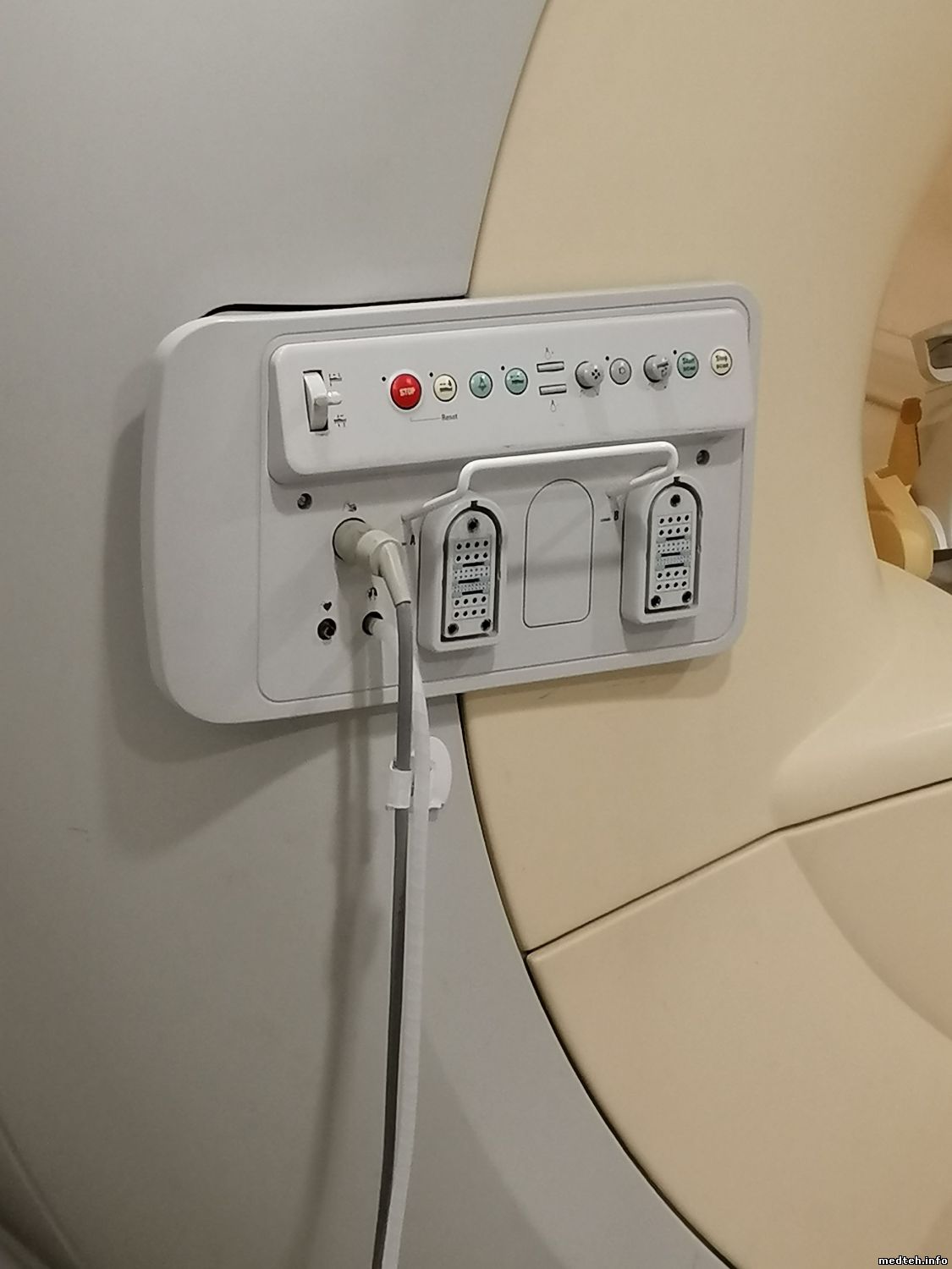

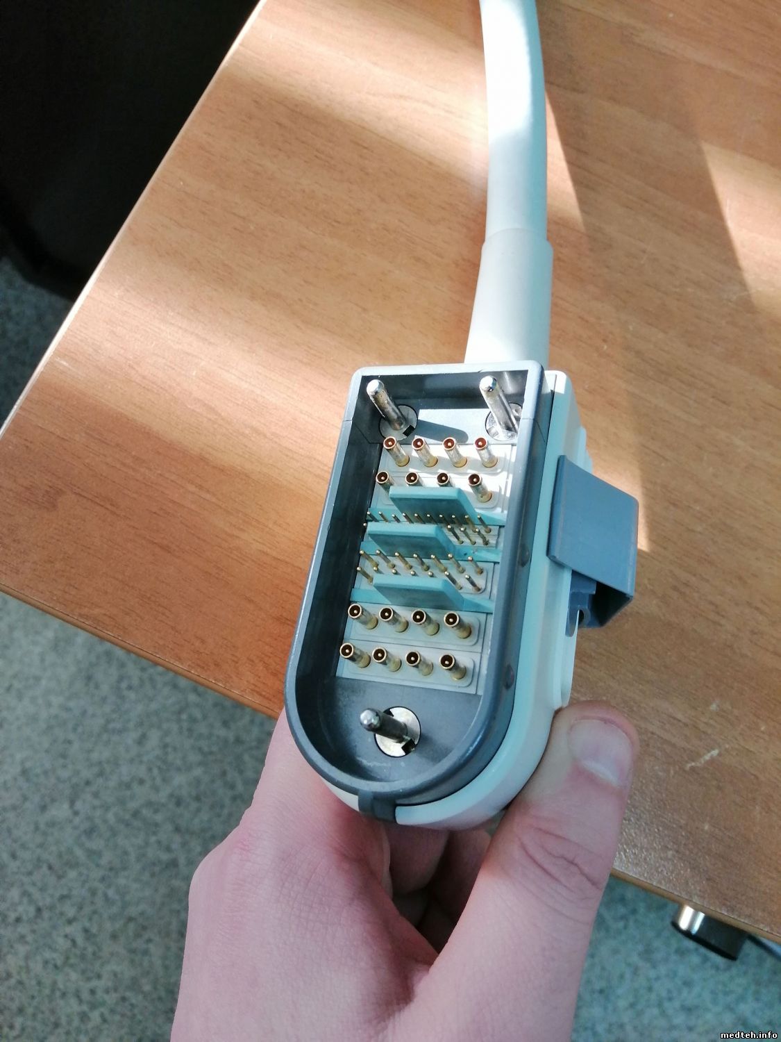

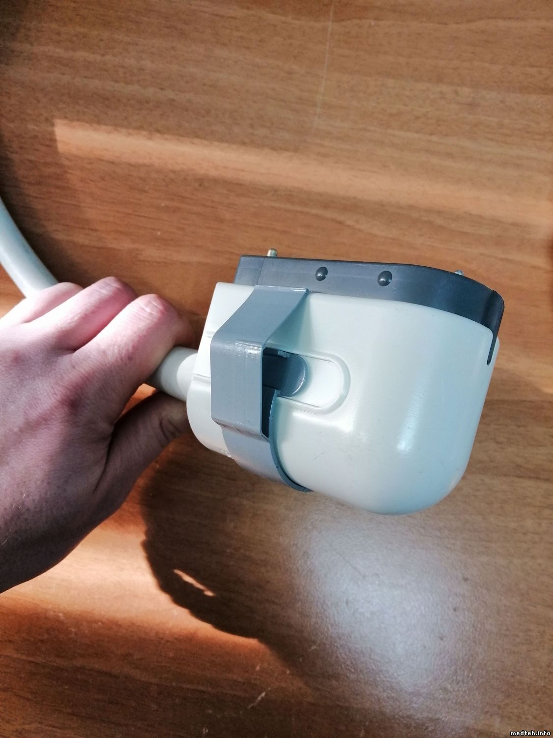

Аналогично. Была такая же проблема. Решили так: долгая и нудная чистка контактов в разъеме на магните и на самой катушке (кстати, довольно грязные оказались), покупка специальных переходников - дубликаторов разъема, установка их стационарно на разъемы на магните. Теперь все катушки включаются в них, а не в "родные" разъемы магнита - и изнашиваются от постоянных включений-отключений теперь переходники, которые легко заменить. Для разъемов катушек также купили штыри - направляющие, которые закручиваются вместо трех штатных винтов и пластиковые клипсы-съёмники, чтобы разъем катушки не шатать при отключении (на фото)

Такие же проставки скоро приехать должны, в них смысл то есть вообще?

Конечно. Вот износятся разъёмы от постоянного перетыкания катушек. С "проставками" достаточно их заменить на новые. А без них менять весь "хвост" от PICU до coil int - совсем другие затраты и по деньгам и по времени.
