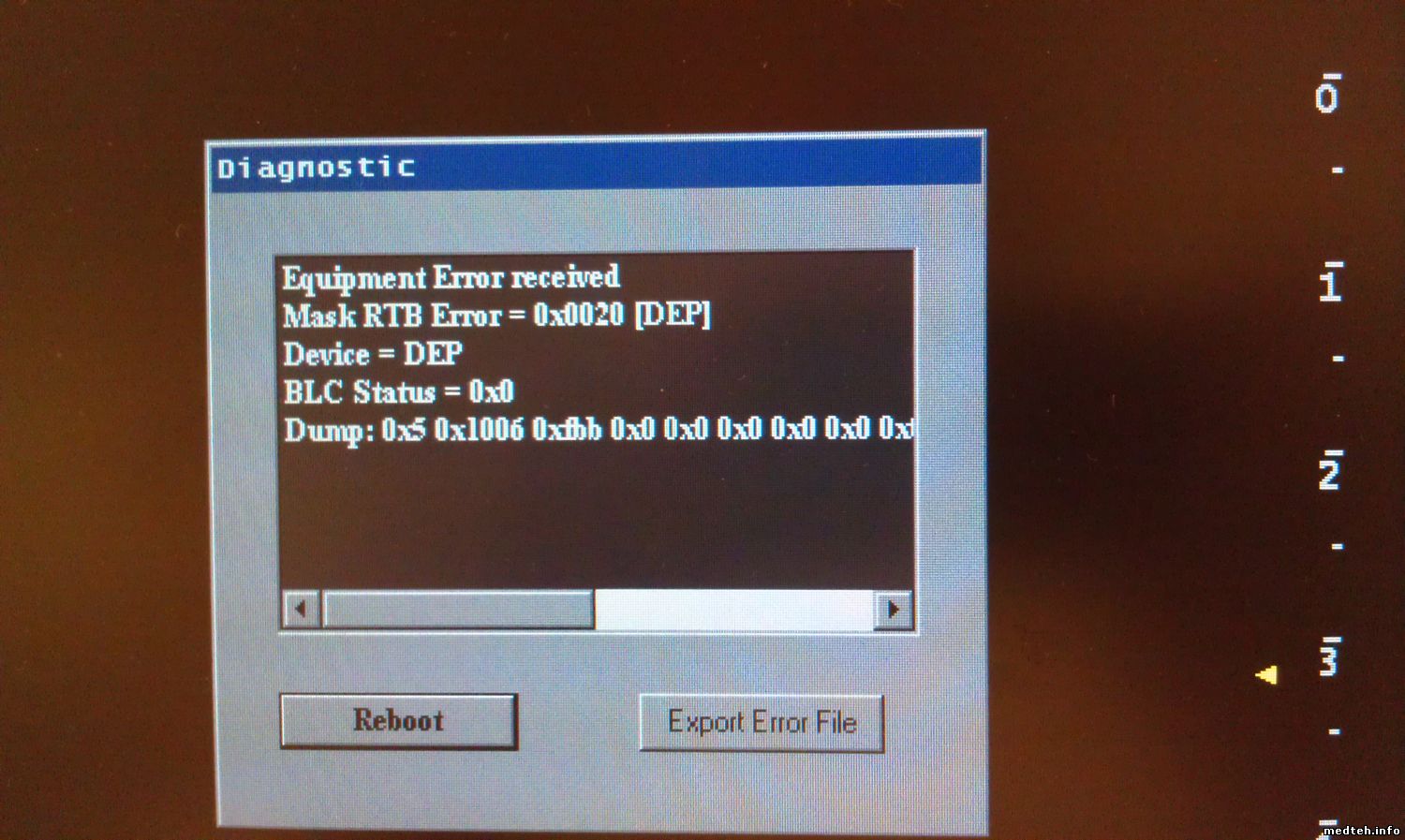

drdimenДата: Понедельник, 25.Апр.2016, 08:44 | Сообщение # 14
У вас сообщений: 37
Мы все учились понемногу....
Кокшетау
Добрый день всем заглянувшим! Привезли данный аппарат . Виндовс загружается потом вылазиет окно Error detected. И все просит сохранить логи. Логи сохранил проблема как я понял в том что процессорный модуль не может соединиться с узи модулями. На платах обработки узи сигналов нет напряжений 1.5 вольт и 1.3 вольт - светодиоды не горят. Напряжения кратковременно появляются при включении аппарата с кнопки. Где искать? Как я понял проблема в источнике питания 1.8 вольт. Логи прилагаю.

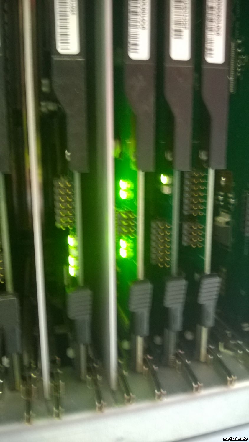

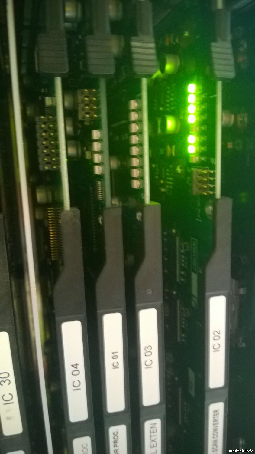

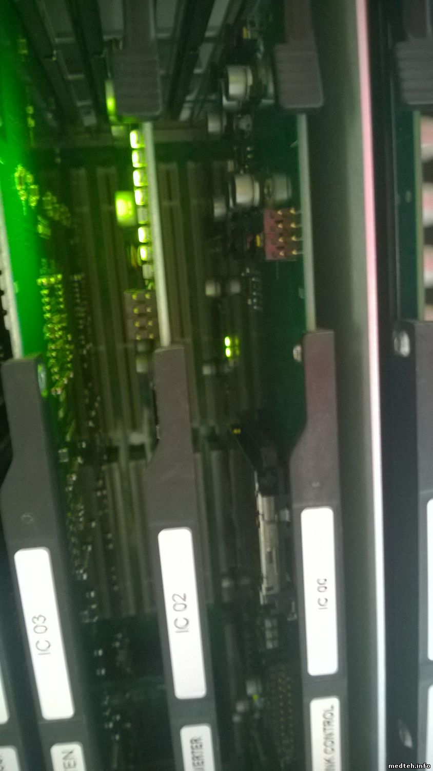

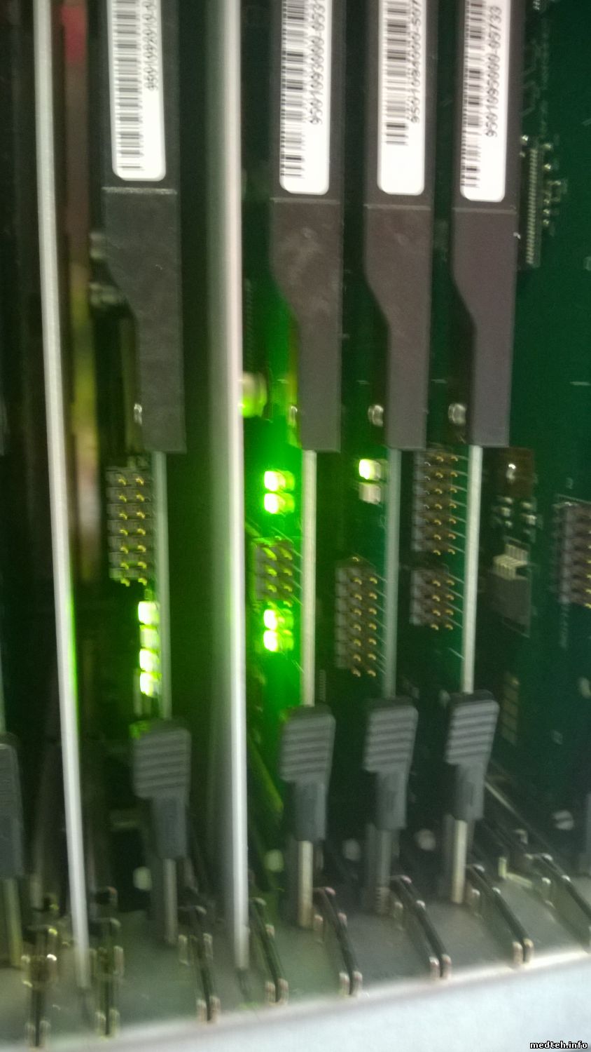

Цитата drdimen ()
Где искать?
Фото можно как горят светодиоды на платах в процессе работы?
drdimenДата: Вторник, 26.Апр.2016, 17:42 | Сообщение # 16
У вас сообщений: 37
Кокшетау
Добрый день ! Вот фото.
valentin17Дата: Вторник, 26.Апр.2016, 17:51 | Сообщение # 17
У вас сообщений: 561
Чешская Республика
Прага
IMC - верно
DIP - верно
BSC - верно
Вы платы вытаскивали?
drdimenДата: Среда, 27.Апр.2016, 07:17 | Сообщение # 18
У вас сообщений: 37
Кокшетау
Да вытаскивал - чтобы посмотреть обозначения светодиодов. До того как дергал платы ошибка была такая же. Меня смущает отсутствие питания 1.5 вольт и 1.26 на dcp плате. И как я понял компьютер не может достучаться до узи части через платы PLC-BLC. Как продиагностировать?
valentin17Дата: Четверг, 28.Апр.2016, 23:05 | Сообщение # 19
Чешская Республика
Прага
Я какие платы на фото увидел, о том и сообщил. Какая история аппарата?

Andrey0612Дата: Среда, 27.Июл.2016, 23:03 | Сообщение # 24
У вас сообщений: 70
Ижевск
Тоже были мысли, что может что то с биосом, но я даже войти в него не могу. Проверил напряжения на ATX разъёме мат платы, все в норме. Правда на PCI-ном разьеме напряжения не проверял, так как довольно плотная компоновка плат расширения на материнской плате. И в больнице торопят, и время спокойно сесть и разобраться не позволяет, все какими то короткими набегами с ним разбираюсь.
А так со слов врача, аппарат завис во время работы, перезагрузил принудительно, а он и не загружается.
valentin17Дата: Четверг, 28.Июл.2016, 00:19 | Сообщение # 25
Чешская Республика
Прага
Не путайте проблемы с биосом в MyLab 25-40 c проблемами MyLab 70. Это разные архитектуры. Вот зачем Вам лезть в BIOS, если у Вас загружается операционная система?
Изучайте логи. Доступ к HDD у Вас есть. Сфоткайте как светятся светодиоды в работе на IMC, BSC и т.д.
Andrey0612Дата: Четверг, 28.Июл.2016, 06:47 | Сообщение # 26
У вас сообщений: 70
Ижевск
В биос я хотел залезть, чтобы только посмотреть сист время. спасибо, я с фотографирую платы

Andrey0612Дата: Вторник, 27.Дек.2016, 07:00 | Сообщение # 34
У вас сообщений: 70
Ижевск
Здравствуйте. Пишу с большим опозданием.
Аппарат починили, нашли неисправную плату IC03 ICC INPUT CW/CLOCK. Визуально дефектов конечно на ней не видно. А определили тупо подменой плат с заведомо исправного аппарата. Всем спасибо, за помощь.
И если кому нибудь нужен пароль для учетной записи администратора и eservice чтобы попасть с интерфейс операционки, пишите в личку скажу

Добрый день. После работы аппарата некоторое время появлялась полоса и муар на экране монитора. Было решено снять видеокарту и длинную плату, находящуюся под ней, прочистить и прогреть(перегрев исключаю) видеочипы. Видео как я понял проходит через эту нижнюю плату через переходник dvi/dvi с видеокарты на эту плату и выход с нижней платы на монитор через vga. После того как привез платы для установки назад в аппарат, выяснилось, что переходник dvi/dvi потеряли, оставляй после этого аппарат открытый не опечатанный... Купили новый шнур, подключили, а он теперь ругается, выдает ошибку, типо обнаружено новое устройство, просит установить драйвер, затем диагностика выдает систем еррор и никакого сдвига. Пытался запускать без обоих плат, на встроенную видеокарту, результат тот же. По картинке видно что драйвера на видеокарту нет, изображение плавает, но установить не могу, на рабочий стол не пускает, автозагрузку с cd не выполняет, в диспетчер устройств зайти не могу. Посоветуйте, может даже дело не в дровах, а может этот утеренный переходник имеет другуое, какое то свое расключение и новый шнур просто не подходит, не может же драйвер слететь просто из за извлечения видеокарты.
olko13Дата: Среда, 22.Ноя.2017, 12:35 | Сообщение # 37
У вас сообщений: 825
Львов
Посмотрите в биосе какая видеокарта назначена для загрузки.
va02Дата: Пятница, 24.Ноя.2017, 06:52 | Сообщение # 38
У вас сообщений: 46
Сервис инженер
Шымкент
Биос запаролен, добраться не получается.
valentin17Дата: Суббота, 25.Ноя.2017, 10:27 | Сообщение # 39
Чешская Республика
Прага
Какую ошибку выдает? Обычно, когда выдает ошибку, там можно экспортировать логи, экспортируйте и выкладывайте для ознакомления.
va02Дата: Вторник, 28.Ноя.2017, 08:36 | Сообщение # 40
У вас сообщений: 46
Сервис инженер
Шымкент
valentin17, Насколько я знаю чтобы добраться до логов, необходимо выйти на проводник, что в моей ситуации никак не получается. Подскажите каким методом можно выложить логи?
По поводу ошибки, висит окно уведомляющее о подключении нового оборудования и запрашивает драйвер, затем вылазит окно диагностики "error detection in progress ..." и в итоге выдает "system error" при перезагрузке все происходит так же.
Сообщение отредактировал va02 - Вторник, 28.Ноя.2017, 09:07
