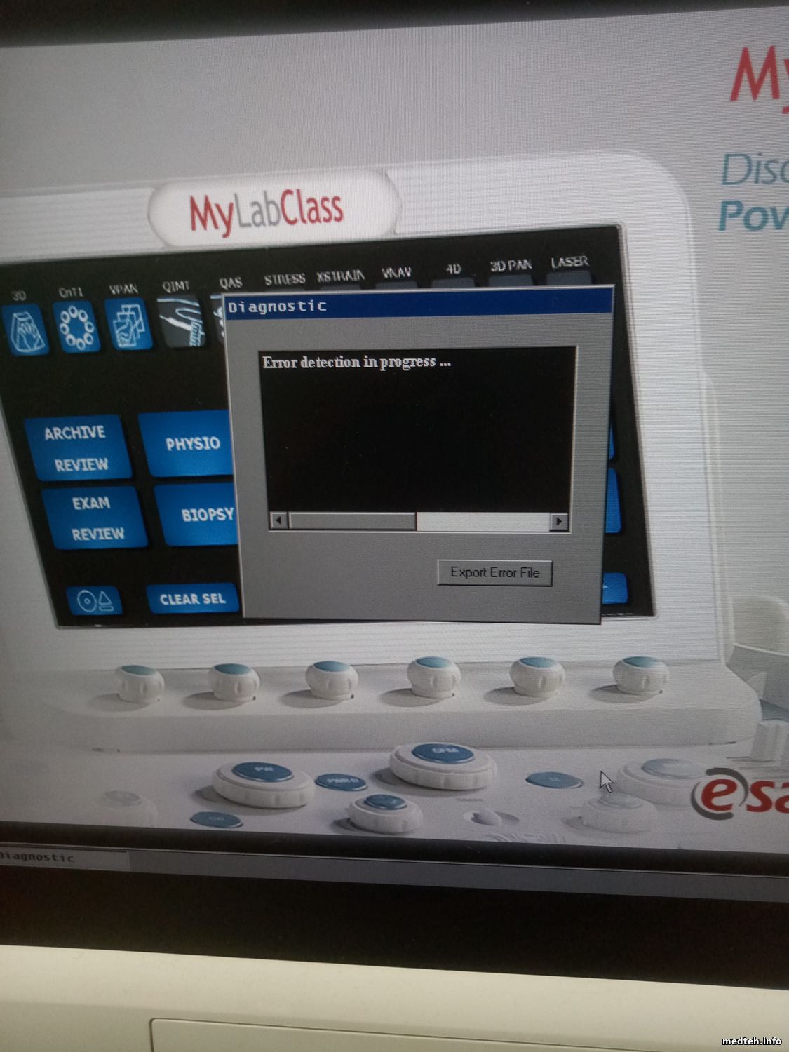

Какой драйвер он может спрашивать? Насколько я помню ему надо при ошибке указать путь для записи логов, вставляете флешку, указываете путь на нее.
"error detection in progress ..." это сообщение о том что он не записал на устройство (F:\ по умолчанию) ничего.
Биос сбрасывается джампером.
valentin17Дата: Четверг, 30.Ноя.2017, 23:47 | Сообщение # 44
У вас сообщений: 561
Чешская Республика
Прага
Там есть два вида окна:
- с возможностью экспорта логов
- без возможности экспорта и с текстом error detection in progress ...

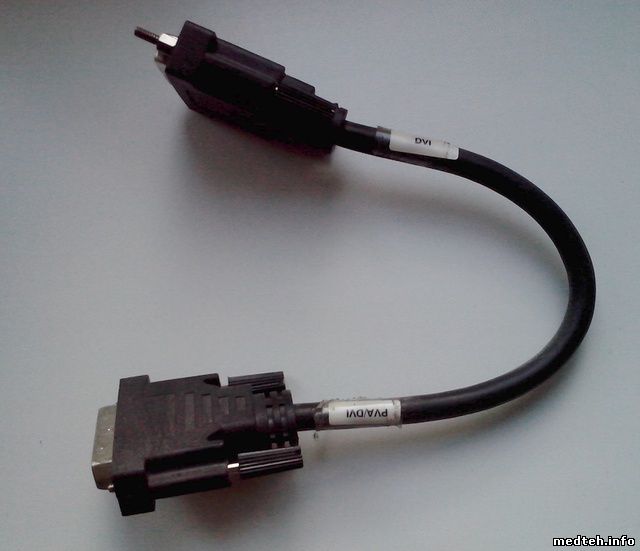

А может ли это быть из за не родного соединительного шнура DVi? Может кто пробывал его менять на обычный шнур монитора, так как родной шнур был утерен, скорее всего распайка в нем не та, что в новом. Может у кого есть распайка родного шнура. Спасибо заранее.
valentin17Дата: Пятница, 29.Дек.2017, 10:59 | Сообщение # 46
Чешская Республика
Прага
Нет, не может быть. Посмотрел на кабель - просто себе DVI-DVI (прозваниваются пины стандартно, ничего необычного).

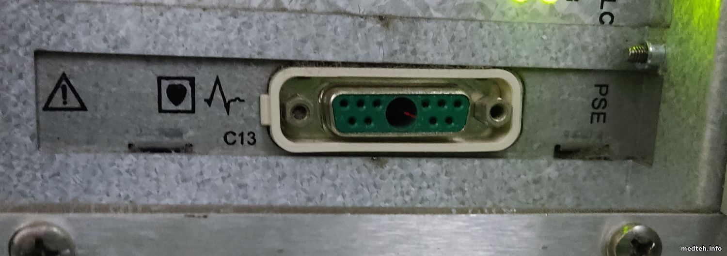

Нет ли у кого-нибудь распайки ЭКГ-кабеля для MyLab70 бренда "Esaote"?

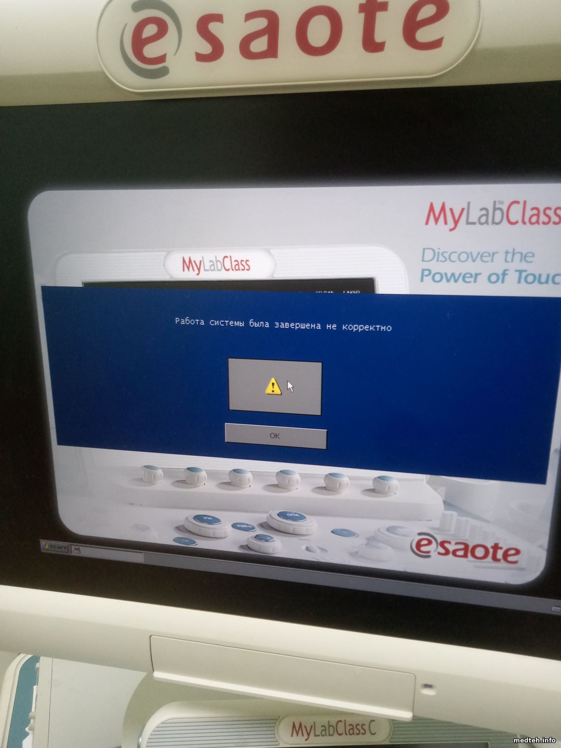

Добрый день, граждане.
Внезапно "накрылся" аппарат. После логотипа загрузки ОС (Windows XP), экран просто тух.
Удалось попасть под другого пользователя с правами. Установил отпавший драйвер на PVA (горел в диспетчере устройств жёлтым) после перезагрузки под обычным пользователем (установленным по умолчанию) стал выдавать ошибку (см. скриншоты).
Лог прикреплю попозже, дойду до аппарата.
Сталкивался ли кто с подобной проблемой?
Как вылечить?
UPD: прикрепил лог.
https://disk.yandex.ru/d/ovU1cUvXMonkOw
Тоже, как и у кого-то выше вижу надпись:
Card not present!!! Slot=0x0
Натолкните на мысль, где проверять?
UPD2: при включении ПК также ругается на якобы переустановку CPU. Зайти в BIOS при этом не получается, пароля не знаю. Пробовал вводить из темы (laser, lazer) не подошёл.
UPD3: пароль от bios всё таки был laser, набрал по внешней клавиатуре, установил дату, остальные параметры не трогал, сохранил - вышел. Ошибка осталась.

alexeylishДата: Пятница, 26.Янв.2024, 21:25 | Сообщение # 56
Любитпль
Думал подобрал распиновку (использовал другой ЭКГ кабель), но от генератора ЭКГ сигнал на монитор выводится, а от тела нет, только наводка.
